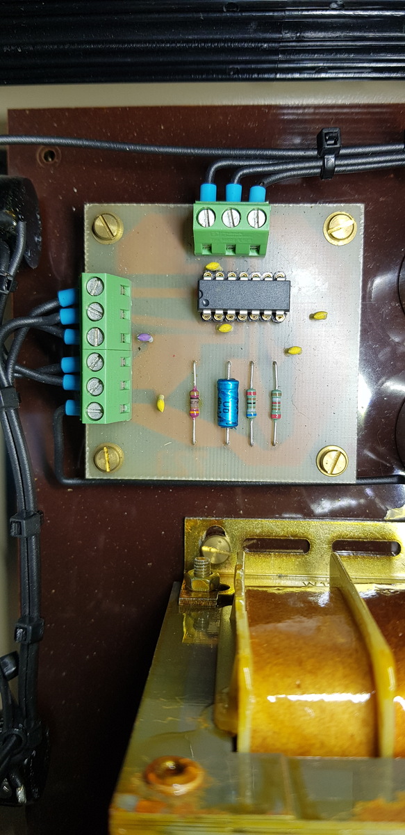

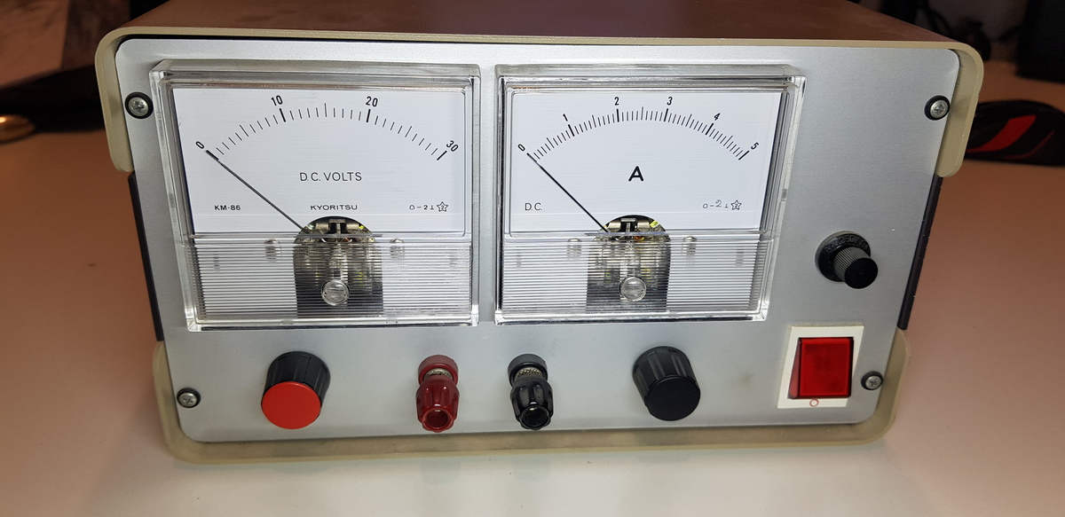

Hallo an Alle,
ich habe ein Labornetzgerät Marke Eigenbau aus alten Zeiten (Bj. ca.
1985). Es ist ein Lehrstück von Auszubildenden, welches ich damals von
dem Meister der Abteilung geschenkt bekommen habe.
Es hat jahrelang seinen Dienst getan, bis es irgendwann mal die Spannung
nicht mehr regelte. Habe dann versucht das Problem mit einem neuen IC zu
beheben. Ist mir leider nicht gelungen.
Jetzt steht es schon sehr lange im Schrank und ich möchte es gerne
wieder instand setzen, weil ich die Arbeit von damals sehr gelungen
finde.
Wer kann mir bei der Fehlersuche helfen?
Ich bin kein Elektroniker, habe aber gutes Grundverständnis und kann mit
Lötkolben sowie Multimeter umgehen.
Werde zum Verständnis noch ein paar Fotos nachliefern.
SG Frank

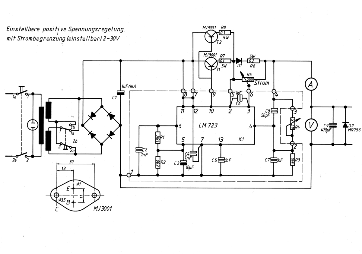

von Gerhard O. (gerhard_)
Bei ausgeschalteten Gerät checke die Halbleiter mit einem DMM im Dioden
Mess Modus mit der positiven Meßstrippe an der Basis und die andere nach
C und E. In beiden Fällen soll ungefähr ein Spannungsabfall von rund
0.7V angezeigt werden. Umgepolt ein sehr hoher Wert. Auch die Serien
Diode D1 nicht vergessen.
Dann Check das Potis zur Spannungseinstellung gegen Offenen Zustand.
Sollte das Poti offen sein geht die Spannung auf Maximum. Auch checke C8
und C7. Ein kurzgeschlossener oder leckender Elko kann da auch Probleme
verursachen.
Prüfe auch visuell die Verdrahtung gegen abgebrochene
Draht/Lötverbindungen.
Visuell überprüfe auch den Zustand des IC-Sockels gegen Oxidierung. Im
Zweifelfall mit dem Ohmeter zwischen Lötverbindung und jedem IC Pin.
Soll nahezu 0 Ohm aufweisen.
Miss den Widerstandswert von R6 =
Sollten die Transistoren T1 und T2 durch legiert sein, gerät auch die
volle Eingangsspannung an den Ausgang.
Wen der IC gut ist, sollte es dann funktionieren wenn alle vorherige
Fehlerquellen beseitigt sind.
Am Pin-6 vom 723 sollten rund 7.2V von der internen Referenz anliegen.
An Pin-5 sollten rund 2V anliegen.
Im Regelfall müssen die Spannungen zwischen Pin-5 und Pin-4 nahezu
innerhalb ein paar mV übereinstimmen. Im Regelfall wird auch die
Spannung an PIN-4 rund 2V aufweisen.
Die Spannung an Pin-10 muss rund 0.7V höher sein wie die an PIN-2 bzw
die Ausgangsspannung.
Heimarbeit: ( ;-) ):
Bitte messe die Spannungen im jetzigen Zustand ohne Last:
Spannung gegen Masse an:
C1 =
Am Ausgang =
Zwischen A und C von D1 =
PIN-10 =
PIN-2 =
PIN-3 (Poti R5 ganz nach links (auf PIN-2 zu) gedreht) =
PIN-5 =
PIN-6 =
PIN-4 =
Versuch das mal vorerst und gut Glück!

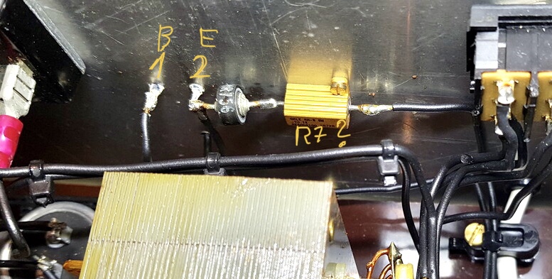

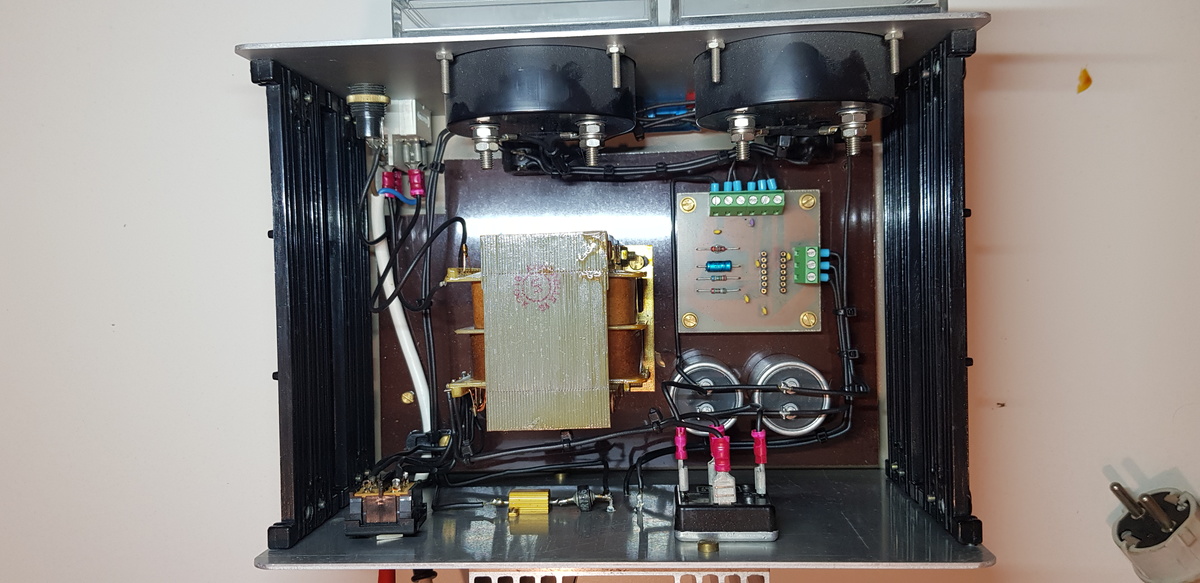

Habe festgestellt, dass das Gerät, entgegen dem Schaltplan, mit nur
einem Leistungstransistor gebaut wurde. Kann mich dunkel erinnern, dass
der Meister mir damals gesagt hatte, das einer reichen würde.
Mein erstes Probleme ist Emitter und Basis zu unterscheiden, weil man
die Position der Pinne (Außermitte) im eingebauten Zustand so nicht
erkennen kann. Im Schaltplan fehlt außerdem die Benennung der Pinne,
sonst könnte ich es an der Verdrahtung erkennen.
Das erste Ergebnis was ich mitteilen kann ist, dass die Spannung je nach
Umschaltung (niedriger oder hoher Spannungsbereich) entweder 20V oder
40,7V beträgt. Das Witzige aber ist, dass es keinen Unterschied macht,
ob das IC eingebaut ist oder nicht.

Das klingt nach einem durchlegierten Leistungstransitor, das Teil auf
dem Kühlkörper. Ein Kurzschluss am Ausgang kann ausgeschlossen werden.
von Frank H. (fdhbm)
Habe gerade gemessen, das zwischen Collector und dem Pin zur D1 in
beiden Richtungen voller Durchgang ist. Wie heißt dieser Pin, Emitter
oder Basis?
Weiterhin habe ich festgestellt, dass auch auf die Widerstände R7 und R8
verzichtet wurde. Vermutlich waren sie bei der Version mit einem
Transistor nicht notwendig!?
von Dieter W. (dds5)
Die Anbindung des Spannungsteilers (Pin 4) vor dem Amperemeter ist
nicht besonders geschickt.
Der Spannungsverlust am Widerstand des A-Meters wird so nämlich nicht
ausgeregelt.

Dann ist der MJ3001 durchlegiert.
Wie hoch ist denn der max. Ausgangsstrom des Geräts ?
Von der Grösse des Trafo würde ich schätzen das ein Transistor
mit der Verlustleistung überfordert ist.
Die Widerstände sind zum symetrieren der Stöme der beiden
Transistoren notwendig.
von Jörg R. (solar77)
> oder Basis?

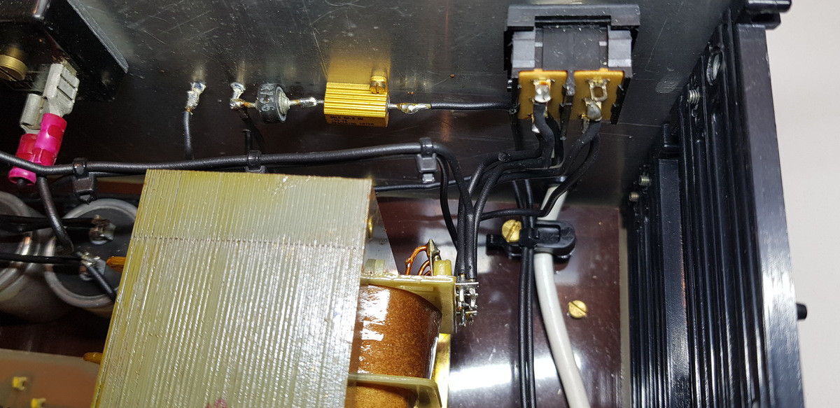

Das wird der Emitter sein, Pin 2 vom Transistor > siehe Bild. Der
Transistor ist wohl durchlegiert, C und E sind verbunden.
> verzichtet wurde.
Ich vermute das der Leistungswiderstand der zur Diode geht R7 ist.

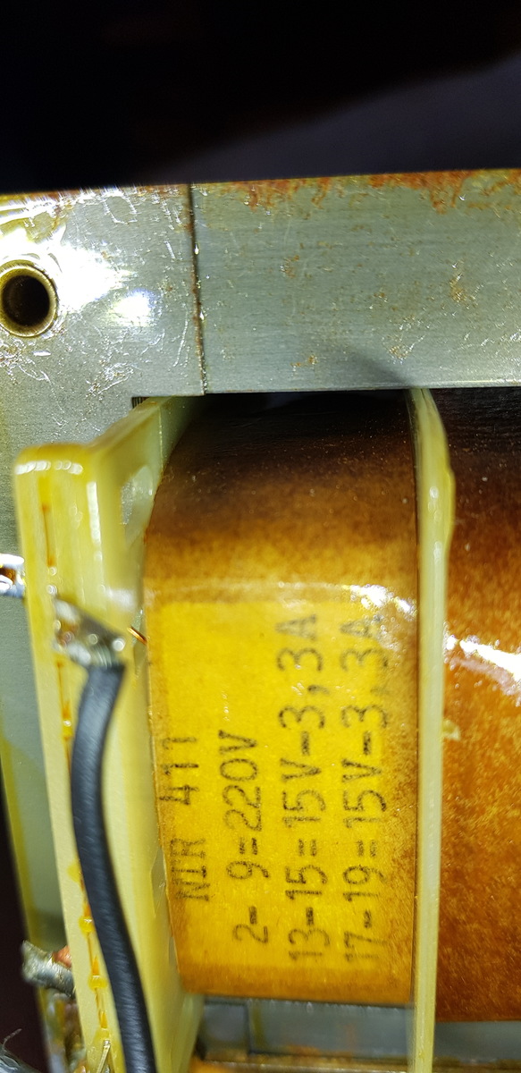

Wahrscheinlich hat der Trafo 2 x 12Volt,entweder in Serie oder Paralell.
Der Transistor ist ein Darlington Transistor,es sind 2 Transistoren im
Gehäuse
Der Darlington hat eine hohe Stromverstärkung.
Aber wenn jemand die volle Spannung vom Trafo einschaltet und die
Ausgangsspannung ist ganz nieder muss bei einem hohen Strom die gesamte
Leistung in 1 Transistor verheizt werden.Wäre der Aufbau nach Schaltplan
gemacht worden,würde die Leistung über 2 Transistoren verteilt werden.
Also in Originalschaltung könnten die Ausgangstransistoren noch OK sein.
                                            Gruß Hans
von MaWin (Gast)
Frank schrieb:
> ich möchte es gerne wieder instand setzen
MJ3001 wechseln, C6 weg, C7 weg, und C1 muss 2.5uF/mA haben, bei 2A also
4700uF/50V. Für mehr als 2A muss der zweite MJ3001 her und der Trafo
mehr als 3.3A~ liefern können.
Vermutlich ist das Ding kaputt gegangen weil bei hohem Strom eine
niedrige Ausgangsspannung eingestellt war ohne ddn Umschalter auf den
kleinen Bereich zu stellen.
R5 ist merkwürdig, man kann damit mehr Strom einstellen als erlaubt
wäre, dann geht dein Netzteil kaputt.

von HabNix (Gast)
Widerstand R3 an Pin 4 vom IC 723 ist verbrannt.
von Elektrofurz (Gast)

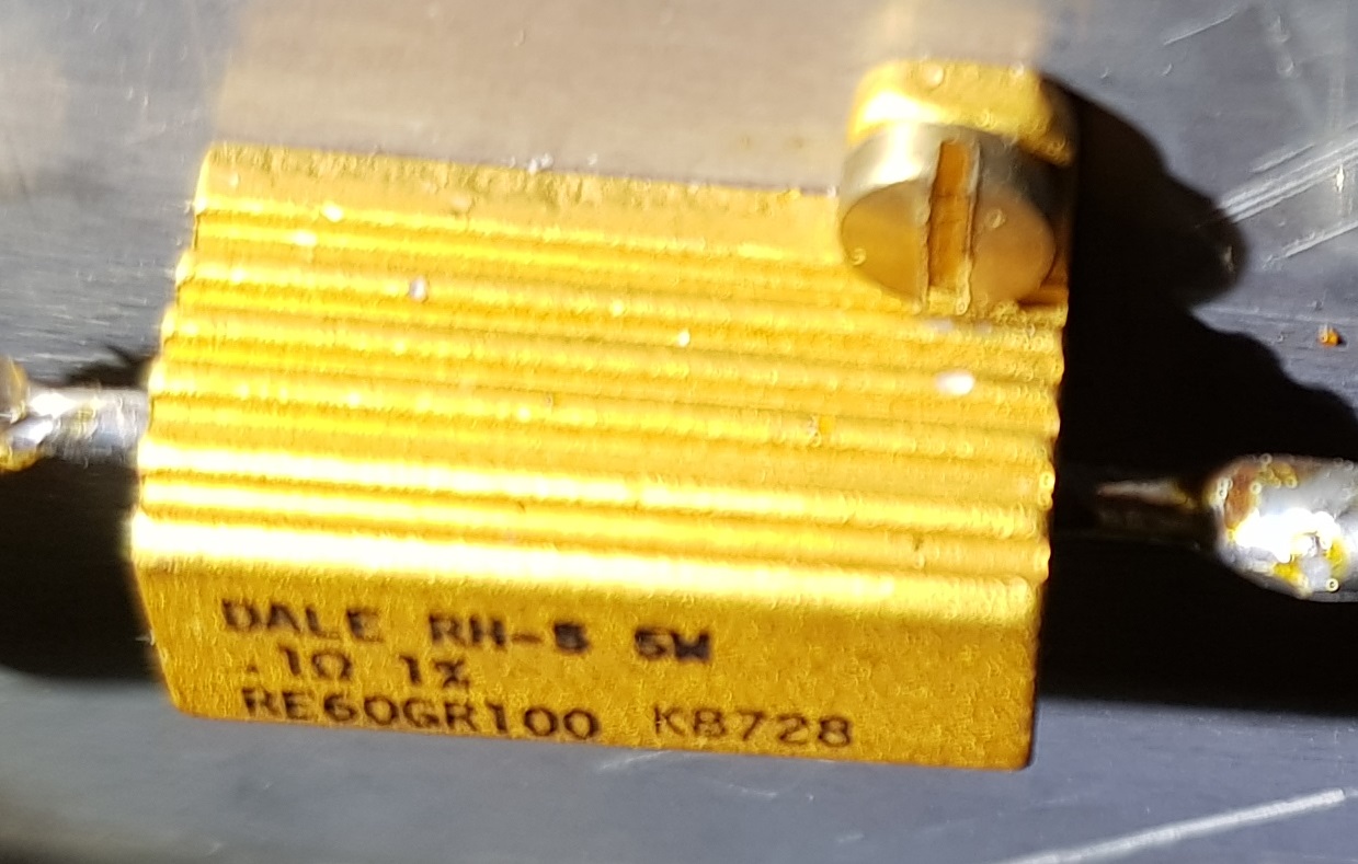

Jörg R. schrieb:
>> oder Basis?
>> verzichtet wurde.
Was Du meinst ist vermutlich R6, weil er vom Transistor aus gesehen
hinter D1 ist!?   Hat auch statt 0,2 Ohm ein ganzes Ohm.
Sehr gut beobachtet. Den zweiten orangen Ring vom 330R  kann man nämlich
nicht mehr erkennen. Hier sollte man einen 4 Watt Typ einbauen, weil
sonst jedes mal wenn der Transistor durchbrennt und das Poti instinktiv
auf klein gestellt wird, die vollen 30 Volt am 330R anliegen!
Super, Du hast wirklich genau hingesehen.
Ist mir auch nicht aufgefallen.
Danke Dir!
Solange dort nur ein Transistor ist, wäre R7 grober Unfug, kann es R6

Das ganze ist eh aussichtslos: Im Eingangspost ist der MJ3001 mechanisch
samt seiner Abmessungen abgebildet. Wenn Frank damit nicht in der Lage
ist, B und E zu identifizieren, auf welcher Basis soll man dann helfen?
Stimmt;-)
Elektrofurz schrieb:
Der TO hat aber auch gute Fotos gemacht. Kommt ja nicht so oft vor.
Frank H. schrieb:
> Vielen Dank für Eure Unterstützung.
> Ich habe noch einige Ersatzteile auf Lager und werden wohl den zweiten
> Transistor nachrüsten. Ist dann auch der Einbau der beiden Widerstände
> R7 du R8 sinnvoll bzw. notwendig?
Bin wieder da. Die genannten Widerstände sind wegen der nicht immer
gleichen Transistoreigenschaften zur gleichmäßigen Stromaufteilung
notwendig. Solltest Du unbedingt machen.
Der Längstransistor ist höchstwahrscheinlich durch sogenanntes
"Secondary Breakdown" und Verletzung des sogenannten "Safe Operating
Area" kaputt gegangen. Das passiert wenn ein Transistor plötzlich von
einem Augenblick zum anderen eine sehr hohe Verlustleistung und hohen
Spannungsabfall bewältigen muß. Der Designer muß durch Blick ins
Datenblatt die SOA Kurven studieren um sicherzustellen, daß der
Transistor das aushält. Wenn nicht muß durch Parallelschaltung von ein
oder mehreren Transistoren sichergestellt werden daß der (die)
Transistor(en) bei Ausgangskurzschluß und hoher Eingangsspannung niemals
das zulässige Flächengebiet der SOA Kurven verlassen. Die hohe
angegebene Verlustleistung von 150W ist hier übrigens nicht maßgebend.
Leider konnte ich im ST Datenblatt die wichtigen SOA Kurven nicht
finden. Bei 40V dürfte der MJ 3001 erfahrungsgemäß vielleicht nur 2-3A
dauerhaft aushalten. Im Augenblick des Kurzschlusses fließt aber für
eine zeitlang noch viel mehr Strom weil die IC1 Stromreglung auch eine
gewisse kurze Zeit zur Strombegrenzung braucht. Der C6 sollte aber klein
genug sein um hier keinen Einfluß zu haben.
Wenn z.B das Netzteil 5A liefern soll ist ein einziger Transistor
unterdimensioniert weil der Transistor unter diesen Umständen nur einen
Bruchteil des angegebenen maximalen Betriebstrom aushalten kann. Das
Fatale für den Transistor unter diesen Bedingungen ist der schnelle
Anstieg des Stromes durch den Transistor-Kristalls. Der hält das nicht
aus zerstört sich katastrophal durch internes legieren.
Was MaWin gesagt hat trifft zu.
Für später:
Wenn das Netzgerät später dann wieder funktioniert, schließe das
Spannungspoti nach dem A-Meter an (Plus Ausgangsbuchse) wie schon hier
vorgeschlagen. Diese Maßnahme verhindert den Spannungsabfall übers
Instrument. Auch sollte die Minus Verbindung der LP direkt zur
Minusbuchse geführt werden und ein neuer dicker Draht vom Minuspol von
C1 zur Ausgangsbuchse. Das verhindert unnötigen Spannungsabfall durch
den Ausgangsstrom. Der Ausgangsstrom soll also möglichst direkt von der
Minusbuchse zum Minuspol von C1 fließen und nicht durch die LP. Es ist
möglich, daß das schon vorsorglich vom Erbauer so verdrahtet wurde. Wenn
Du das alles so machst dürfte das Netzgerät auf einige mV genau
stabilisieren.
Es ist übrigens etwas möglich, daß IC1 durch die Legierung des T1 am
Treiberausgang Schaden genommen hat weil die volle Spannung von C1 in
den Ausgangpin geführt wurde. Ferner kann durch Drehen des
Spannungspotis der Strom in den PIN-4 von IC1 so hoch werden, daß er
dadurch zerstört wird. Deshalb auch der verbrannte 330 Ohm. Bitte auf
keinen Fall wieder einstecken bis ohne IC1 eingesteckt die
Ausgangsspannung erwiesenermaßen um Null Volt ist. Auch wäre ein 100 Ohm
Widerstand in Serie zur Basis ein gewisser Überstromschutz für IC1. Wenn
sich nach dem Einstecken von IC1 nichts regeln läßt, besorg Dir
vorsorglich schon vorher einen Ersatz IC um Zeit zu sparen.
Es empfiehlt sich übrigens die Eingangsspannung für IC1 später noch mit
einer Zenerdiode und Vorwiderstand zu begrenzen weil der LM723 nur an
die 40V aushält. Durch auftrennen der Leiterbahn zum Pin 11 und 12
kannst Du das bewerkstelligen. Aber mehr darüber später wenn das
Netzteil wieder funktioniert.
Wenn Du übrigens provisorisch ein 10K Poti an C1 anschließt, mit dem
Schleifer an die Basis von T1 muß sich die Spannung hoch drehen lassen.
Aber keine Last anschließen.
von Michael M. (michaelm)
> nicht mehr erkennen. Hier sollte man einen 4 Watt Typ einbauen, weil....
...weil die Beschaltung für die Erfassung des Ist-Werts "beschissen"
gelöst ist.
Da gehört KEIN 4-W-Widerstand hin, sondern das Poti zwischen
Ausgangsspannung und  Masse sowie der Schleifer desselben über 680R in
Serie an Pin 4.
R3 kann dann auch entfallen.
Manfred schrieb:
> sein?
>> Strom die gesamte Leistung in 1 Transistor verheizt werden.
> Das ist wertlose Spekulation, solange keine Leistungsdaten des
> Netzgerätes bekannt sind. In meinem Labornetzgerät habe ich vier MJ3001,
> mit weniger Strom oder Spannung hätte ich auch nur drei oder zwei oder
> einen verbaut, kann man rechnen.
Ohne den Kühlkörper zu entfernen ist das auch nicht gut ersichtlich.
Allerdings kann man davon ausgehen, daß der D1 Anschluß der Emitter sein
dürfte.
Durch Ablöten des benachbarten Drahts könnte man die Verbindung zum
Pin-10 von IC1 verifizieren.

von Manfred (Gast)
Gerhard O. schrieb:
>> zweiten Transistor nachrüsten.
Rücke endlich konkrete Zahlen heraus:
1. Maximaler Ausgangsstrom
2. Maximale Ausgangsspannung
3. Trafospannung bei maximalem Laststrom
> Stromaufteilung notwendig.
Danach mal den Spannungsabfall über die Widerstände messen, unter
Vollast bei längerem Betrieb. Für den MJ3001 sind nach meiner Erfahrung
0R1 deutlich zu wenig für eine sichere Stromverteilung, ich würde mit
0R33 starten.
Wie oben: Zahlen her!
Und das ganze Gebilde wird auch mit mehreren Transistoren nicht sicher,
wenn der Wärmewiderstand des Kühlkörpers unbekannt ist - kann man anhand
dessen Abmessungen in etwa abschätzen.

Übrigens sind die beiden MJ3001 im obigen Schaltplan unterschiedlich
tief dotiert. ;) Zumindest ist dem Zeichner der Querbalken bei einem
ziemlich verrutscht.

von Frank (Gast)
Das waren ja wieder eine ganze Menge Informationen und Tips.
Kompliment an Alle! Bisher hat keiner dem anderen hineingeredet, niemand
wurde kritisiert und oder Beiträge angezweifelt. Das kenne ich aus
anderen Foren anders.

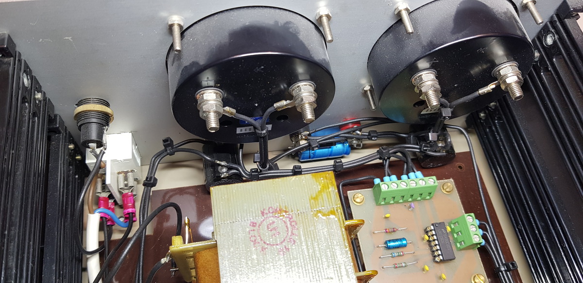

Zunächst möchte ich Euch noch mitteilen, dass auf dem Trafo folgende
Angaben sind, die ich bisher selbst noch nicht kannte:
   NTR 411
 2- 9 = 220V
13-15 = 15V-3,3A
17-19 = 15V-3,3A
von M. K. (sylaina)
Ist also ein 100 VA Trafo mit einer Primärwicklung und zwei
Sekundär-Wicklungen. Wicklungsumschaltung erfolgt anscheinend manuell
mit dem Schalter an der Rückseite.
von Andrew T. (marsufant)
So ist es mit der Umschaltung.
Und das Umschalten wird dadurch schnell mal vergessen weil der Schalter
nicht im Blick ist..
Dann ist bei hoher Eingangsspannung und kleiner Ausgangsspannung bei
gleichzeitig hohem Strom der Transistor überlastet.
Das ist sehr wahrscheinlich die Ursache für den Ausfall jetzt.
Also Vorschlag: Entweder nur den aktuellen Fehler beseitigen.
Oder gleichzeitig zusätzlich die Umschaltung modernisieren, z.B. Relais
mit vorgeschaltetem Komparator.
Je nachdem, wie oft dies Gerät noch genutzt wird .-)

von MaWin (Gast)
Frank schrieb:
> NTR 411
>  2- 9 = 220V
> 13-15 = 15V-3,3A
> 17-19 = 15V-3,3A
Uff, zu viel.
2x15V~ gleichrichten und sieben ergibt 40V, das hält ein 723 noch aus,
aber wir haben heute 230V, an vielen Orten 240V, statt 220, also kommen
da 44V raus. Und Trafos habne im Leerlauf eie höhere Spannung, leicht
10% mehr, macht 48V, und da platzt ein 723.
Es wäre also sinnvoll, die Spannung für den 723 zu begrenzen oder ihn
durch einen teuren L146 zu ersetzen.
3.3A parallel sind 6.6A, das reicht für 4A kontinuierlichen Strom, aber
bei höheren Spannungen werden die Wicklungen in Reihe geschaltet, dann
reicht der Trafo nur noch für 2A. Und keiner verhindert eine
Überlastung, also kein Wunder wenn was kaputt geht, sogar der Trafo ist
gefährdet. Ich würde die Leistungsrenzen zumindest deutlich auf die
Kiste schreiben.
Frank H. schrieb:
> Aber ich habe über eine rückstellbare PTC-Sicherung
> nachgedacht, um auf einfache Art einen gewissen Schutz zu haben.
Nützt nichts, die Elektronik ist schneller kaputt. Gerdae ein
Labornetzteil ist eigentlich so baubar, daß es nicht mehr Strom zulässt
in der Einstellung, als es aushält. Nur muss man dann komplexere
Elektronik baune als eure Lehrwerkstatt.

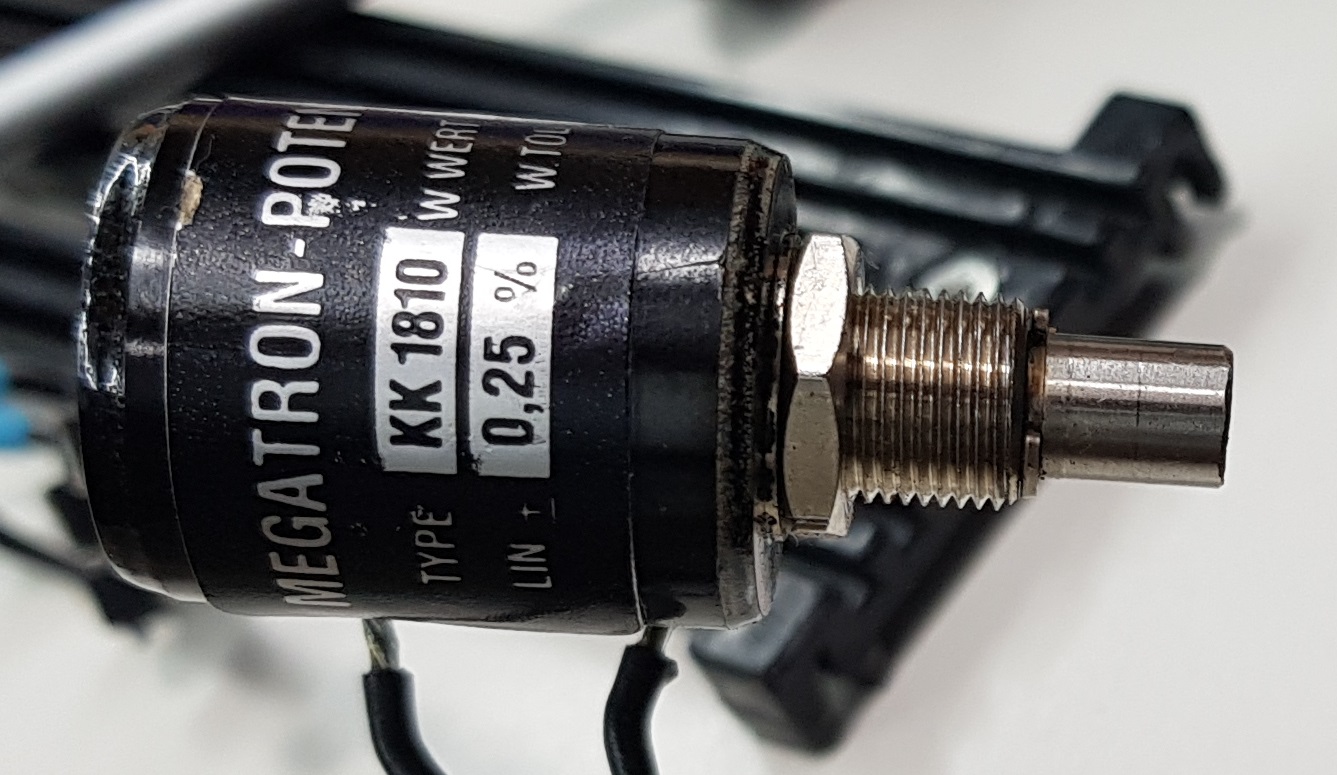

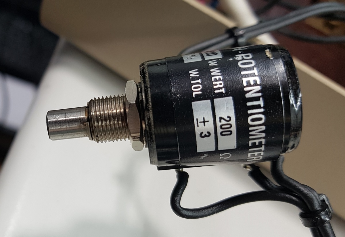

Beim Test unter Last trat doch noch ein Problem auf:
Ich habe eine H7 Birne mit 55W angeschlossen.
Bei 12 Volt fließen ca. 4 Ampere ohne irgendwelche Probleme.
T1 war lauwarm und am neuen R3 konnte man keine Erwärmung spüren.
Als ich aber das Poti für die Strombegrenzung herunter gedreht habe,
passierte erst mal nichts. Ich habe dabei gemerkt, dass es im untersten
Stellbereich des Potis etwas elektrisch (also nicht mechnisch) kratzt.
Habe dann einen Punkt gefunden, bei dem die Spannung plötzlich
zusammenbricht und die Birne auch sofort erlischt.
Die Potis sind übrigens keine normalen sondern superfeine.
Zwischen Minimum und Maximum braucht es 10 Umdrehungen.
von MaWin (Gast)
Tja, neues kaufen, durchgebrannt in der Stellung nachdem die 330 Ohm
kaputt gingen.
> kaputt gingen.
Dass ich es ersetzen muss ist mir klar. Aber was hat es mit dem R3 zu
tun? R3 ist in Reihe zum Poti R4 eingebaut. Für den Strom ist aber laut
Plan das Poti R5 zuständig, oder stimmt das nicht?
von Hans K. (Firma: privat) (sepp222) Flattr this
Um den Strom einzustellen genügt ein normales Poti kein 10 Gang.Sofern
es ein
200 oder 250 Ohm noch gibt.
Habe an meinem Netzteil die Spannungseinstellung mit 10 Gang Potis
versehen.
                                     Gruß Hans
Ich denke auch, dass 10 Gänge nicht notwendig sind. Wenn ich aber bei
der Bauart (wegen der passenden Kabel) und einer Leistung von 2W bleiben
möchte, komme ich um ein 10-Gang-Poti nicht herum.
Übrigens habe ich das Poti durchgemessen.
Es gibt nirgends einen Durchgang.
https://www.reichelt.de/drahtpotentiometer-200-ohm-6-35-mm-vis-534b1201jc-p232847.html?&trstct=pos_0&nbc=1
Wenn ich das Poti schon bestellen muss, kann ich auch gleich R7 und R8
für die Nachrüstung einen zweiten Transistors kaufen.Die beiden gibt es
mit 0,1 Ohm und 5W sowie Metallmantel zum Kühlen.
R6 soll lt. Plan 0,2 Ohm 5W haben, ist aber tatsächlich einer mit 1,0
Ohm / 5W, weil es keine 0,2-Ohm-Widerstände davon gibt. Muss ich R6
gemäß Schaltplan anpassen? Dazu könnte man 2 x 0,1 Ohm in Reihe schalten
oder einen zweiten mit 1,0 Ohm paralell schalten, damit der Widerstand
wenigstens halbiert wird.
PS: Habe gerade doch einen mit 0,22 Ohm entdeckt.
Frank H. schrieb:
> PS: Habe gerade doch einen mit 0,22 Ohm entdeckt. Soll aber 12,- Euro
> zzgl. 3,- Euro Versand kosten.
https://m.reichelt.de/drahtwiderstand-axial-25-w-220-mohm-5-rnd-15525-ac-p250429.html?&trstct=pol_9&nbc=1
Der sollte eigentlich passen.
von MaWin (Gast)
Deine Peise für Poti und Widerstand sind unsinnig.
Durch R6 fliesst der ganze Ausgangsstrom, 5A waren angesetzt, sind eher
unrealistsich, 4A schafft das Netzteil (mit 2 MJ3001) auf Dauer.
0.2 Ohm bei 5A macht 1V und 5W. Das Poti R5 sollte eer aus einem 100 Ohm
Festwiderstand und einem 100 Ohm Poti bestehen, damit man es nicht zu
hoch einstellen kann. Na gut, einem 82 Ohm Festwiderstand damit man auf
0 kommt auch wenn die Diode heiss ist. Bei 5A ist die Diode eh heiss.
Reduziert man die 5A auf 4A, werden aus 0.2 Ohm nun 0.25 Ohm, deine 0.22
sind ok, statt 5W nimmt man 7W damit er nicht so heiss wird.
https://www.reichelt.de/drahtwiderstand-axial-7-w-22-ohm-10-7w-axial-22-p110655.html
10% drahtgewickelt ist jetzt nicht toll, da aber die Strombegrenzung eh
stark temperaturabhängig ist auch egal.
von Wollvieh W. (wollvieh)
Offenbar denken sich viele "bei den kleinen Werten paßt doch alles unter
5 Ohm". :)
Der Goldling in Deinem Foto hat aber trotzdem 0,1 Ohm, der Punkt gilt
("bloody yanks", wie Dave sagen würde.)
Ich hatte ein bauähnliches Gerät mit 2 Ausgängen zu 3x2N3055, da war bei
einem Transistor 2R0 statt 0R2 eingebaut, was den Laststrom sehr zu
ungunsten der beiden Kollegen verschob, von denen dann auch einer
verstorben war.
Und trotz Dutzender gesammelter Werke, äh Drahtwiderstände, fand sich
natürlich auf die Schnelle kein passender in der Bastelkiste, sodaß ich
ihn doch kaufen mußte.
Ich vermute in Deutschland gibt es >100000 Bastelkisten, die sämtliche
für dieses Netzteil nötigen Teile in mehrfacher Ausführung in neu und
ausgelötet beinhalten. (Stolpert über die Kiste mit LM 723 und kann sich
dabei gerade noch am Umzugskarton mit den Kühlkörpern voller 2N3055 und
Derivaten aus Netzteilen festhalten.)
Danke für den Hinweis, habe den Punkt nicht gesehen. Das erklärt auch,
warum er eben nicht heiß wurde. Inzwischen weiß ich aber, das es doch
Widerstände mit 0,2 Ohm und 5W oder mehr gibt.
R3 betreffend erinnere ich an meinen Beitrag:
Beitrag "Re: Probleme mit Labornetzgerät"
Die Beschaltung des Potis lt. deinem Schatlplan ist absuolut unsinnig !!
Danke erst mal für die Mühe. Es sind noch Fragen offen und wieder welche
dazu gekommen.
R5 (Poti)
Wie schon geschrieben hat R5 einen Totalausfall und dadurch maximalen
Widerstand. Jetzt könnte bei sehr niedrigohmiger Last maximaler Strom
fließen. 4 Ampere hatte ich ja schon getestet. Warum kommt man mit einem
Poti (100 Ohm) und einem parallelen Widerstand (82Ohm) auf eine
Einstellung der Stromstärke von null, wenn man vorher mit R5 einen
niedrigeren Widerstand einstellen konnte?
R3 (durchgebrannt)
Was hat der Schaden von R3 mit dem defekten R5 (Poti) zu tun?
Ich diesem Zusammenhang habe ich Probleme den Änderungsvorschlägen von
Michael und Gerhard zu folgen. Meinen beide etwas Ähnliches?
R6 (ändern?)
Sollte im Hinblick auf den Einbau eines zweiten Transistors R6 (derzeit
0.1 Ohm) gegen einen Widerstand wie im Schaltplan vorgesehen mit 0.2 Ohm
getauscht werden?
Ist der nachfolgende Widerstand geeignet?
https://www.voelkner.de/products/32666/ATE-Electronics-RB25-1-0R22-J-Hochlast-Widerstand-0.22-axial-bedrahtet-25W-5-1St..html
D1 (zweite einbauen?)
Kann man zur thermischen Entlastung von D1 evt. eine zweite Diode
parallel einbauen?
Ausgangspannungen (haben sich geändert)
Vor der Reparatur war die max. Ausgangsspannung 20V bzw. 40,7V.  Jetzt
sind es nur noch 18V und 30,6V. Hat dies irgendwelche Auswirkungen auf
die vorangegangenen Hinweise bzw. Änderungsvorschläge?
Einbau zweiter Transistor
In diesem Zusammenhang denke ich darüber nach, die Umschaltung
auszubauen und das Gerät mit max. 4 oder 5 Ampere bis 18 Volt zu
betreiben, da ich für höhere Spannungen auch noch das neue Gerät habe,
welches 5 Ampere bis 30 Volt kann. Ich denke, dass macht einiges
einfacher und Spannungen oberhalb 18V brauche ich eh selten.
> welche
> dazu gekommen.
> R5 (Poti)
Der Grund dass R5 Schleifer abbrannte liegt höchstwahrscheinlich daran,
dass, nachdem T1 durch legierte der volle Ausgangsstrom im
Kurzschlussfall teils durch D1 und R6 floss und teils durch die BE Diode
vom IC1 Current Limit Eingang und dem Schleifer vom Poti R5 floss wenn
der Poti Schleifer in Richtung Ausgang gedreht wurde. Das ist die fatale
Konsequenz dieser etwas unglücklichen Beschaltung von dem
Stromeinstellungsgebilde. Normalerweise würde man den Pin-3 vom IC1 zur
Ausgangsseite hinlegen und den Schleifer vom Poti nach Pin-2 vom IC1
hin. Die Strombegrenzung beruht ja darauf, dass wenn der
Spannungsunterschied zwischen Pin-2 und 3 0.7V zu übersteigen beginnt,
der Ausgangsstrom vom IC1 Treiber Ausgang PIN-10 begrenzt wird. Sollte
nun das Poti so gedreht sein, dass kein Spannungsabfall mehr zwischen
D1/R6 gemessen werden kann, dann ist der Ausgangsstrom unbegrenzt von
der Schutzschaltung uns katastrophale Überlastung kann dann auftreten.
Ich würde die Schaltung so wie im Anhang gezeigt abändern. Das hat den
Vorteil, dass ein sicherer Maximalstromwert eingestellt werden kann. Der
Minimale Stromwert wird wahrscheinlich wegen dem Spannungsabfall von D1
um 10-100mA liegen. Das im Anhang gezeigte Schaltbild zeigt einen
zusätzlichen Widerstand in Serie mit dem linken Ende vom R5 Poti. Mit
diesem Widerstand kann eine I-MAX fest gelegt werden. Ohne diesen extra
Widerstand raucht Dir im Kurzschlussfall alles aber wenn das Poti ganz
nach links gedreht wird, weil ja kein Spannungsabfall gemessen werden
mehr kann.
Das I-Max Poti sollte zuerst auf maximalen Widerstand eingestellt werden
(R5 auf Maximum drehen (also nach links im Schaltbild)). Dann mit einer
3A Last(12V am Ausgang) soll das Poti so weit zugedreht werden bis sich
ein Maximalstrom von 3A ergibt.
Um den LM723 gegen Überspannung in der 30V Trafostellung und 240V
Netzspannung zu schützen. Trenne die Verbindung nach PIN-12 auf und löte
einen 220 Ohm 2W Widerstand ein und von PIN-12 gegen Masse eine 36V 1W
Zener-Diode. Sollte der 220 Ohm zu warm werden kann man den Wert etwas
erhöhen.
Um die Spannungsreglung zu verbessern schließe R4 so an wie in meinem
Schaltbild. Das verhindert eine Verschlechterung der Stabilität wegen
dem Spannungsabfall am Strominstrument.
Unbedingt einen zweiten T1 einbauen.
> R3 (durchgebrannt)
Das passierte in aller Wahrscheinlichkeit als jemand nach dem Fehlerfall
das R4 Poti hoch drehte. In der Minimalstellung floss dann der ganze
Strom vom Ausgang wegen der hohen Spannung durch R4 und über R3 nach
Masse. Dieser Sachverhalt überlastete das Poti und R3 und auch den OPV
im IC1.
Michael schlug Dir vor diesen Teil als Poti Schaltung umzuaendern. Es
empfiehlt sich auch einen 1K in Serie mit PIN4 (IC1) einzufügen.
> R6 (ändern?)
> getauscht werden?
Nein. Für 3A Maximum ist er gerade richtig.
Hab nicht nachgeschaut.
> parallel einbauen?
D1 weglassen wäre besser weil dann nur der Spannungsabfall an R6 die
Strombegrenzung bestimmt.
Ich bin mir noch nicht wirklich sicher ob der IC1 wirklich die Spannung
regelt.
Merke: Im Regelfall ist der Spannungsunterschied zwischen IC1 PIN-4 und
PIN-5 nur ein paar mV unterschiedlich. Gegen Masse gemessen muss an
PIN-4 ungefähr die selbe Spannung anliegen wie an PIN-5. Sollte die
PIN-4 Spannung wesentlich höher sein, dann ist das Netzteil noch
ungeregelt.
Da festlegt, dass R4 Poti wahrscheinlich kaputt ist, suche Dir einen
1.5K Widerstand und schließe in anstatt von R4. Sollte alles in Ordnung
mit T1 und IC1 sein sollten sich rund 11.1V am Ausgang einstellen.
Ich würde später die Umschaltung mit einem Relais machen. Vorerst lasse
es mal so wie es ist.
Frank H. schrieb:
> R3 (durchgebrannt)
Frank, WENN du meinen verlinkten (eigenen) Beitrag gelesen hättest,
hättest du die Antwort dazu. R3 hat mit dem defekten R5 (Poti f.d.
Strombegrenzung) überhaupt nichts zu tun.
In der vorliegenden Schaltung nimmt der "Entwickler" (soweit man ihn als
solchen bezeichnen darf) in Kauf, dass R3 im Zweifel mit mindestens 2,7W
belastet wird. Das passiert dann, wenn der Schleifer des Potis am
Schaltungspunkt (3), also an der vollen Ausgangsspannung liegt.
1. ...wird folglich der R3 überlastet.
2. ...soll die Beschaltung des invertierenden Eingangs (IC Pin4) extern
etwa den gleichen Widerstandswert aufweisen wie die Beschaltung des
nicht-invertierenden Eingangs (IC Pin5), um den Regel-Offset des
Fehlerverstärkers  klein zu halten.
Deswegen also das Poti zwischen + der Ausgangsspannung und GND (Masse).
Dort wird also der IST-Wert erfasst und den Schleifer des Potis über
einen passenden Widerstand (ca. 620 Ohm, unkritisch) an den IC Pin 4.
Der Eingang des internen Fehlerverstärkers kommt mit wenigen uA zurecht,
um seine Vergleichsarbeit korrekt zu verrichten.
Die vorliegende Schaltung ist gelinde gesagt ohne Hirn entstanden. Auch
das DB gibt eine solche Beschaltung nicht her (leider aber auch etliche
Designs, die man im Netz findet).
Offengestanden wundert mich, dass das Poti R4 nicht auch abgeraucht
ist...
> erhöhen.
Trennen zwischen Pin 11 und 12 ist absolut richtig.
Die Versorgung der internen REF und des Fehlerverstärkers (Pin 12) ist
übrigens mit 10-12V (min. 9,5V) absolut zufrieden. Man braucht (und
sollte) keine Betriebsspannung für den Regelkram von zig Volt
bereitstellen.
Die interne UND externe Verlustleistung kann man sich locker sparen.
Als Vorwiderstand würde ein 2,7k mit 0,5W ausreichen und die Zenerdiode
10V oder 12V und 0,4W, je nach Verfügbarkeit.
Pin 11 des 723 bleibt natürlich an der vollen Betriebsspannung.
