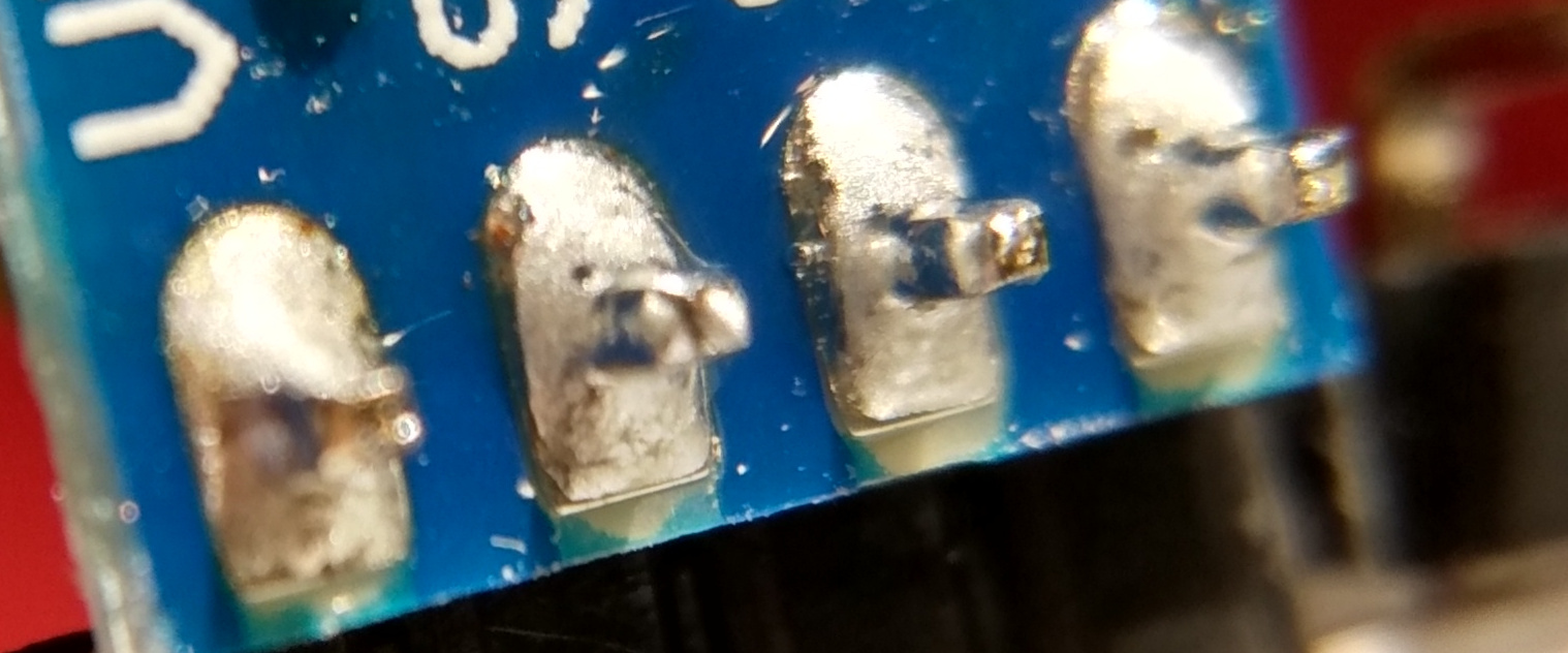

ich bin gerade am Verzweifeln, weil mir der Umstieg auf bleifreies
Lötzinn nicht gelingen will, nachdem die bleihaltige rolle nun langsam
an ihr Ende kommt.
Als Beispiel habe ich hier zwei Bilder, bei denen ich eine Stiftleiste
an einen kleinen Sensor gelötet habe. Bleihaltig (SN60PB40 IsoCore von
Felder) ist kein Problem, es fließt auch ohne Flussmittelzugabe gut und
kühlt glänzend aus.
Ganz anders beim bleifreien SN95Ag3CU0.5 von Felder, da kann ich dem
Lötzinn zusehen, wie es innert weniger als einer halben Sekunde
auskristallisiert.
Hier mein "Lötprozess:"
Ich verwende eine gegenüber dem bleifreien Löten eine etwa um 30°C
höhere Lötkolbentemperatur (350°C) einer temperaturgeregelten Lötstation
vom großen C, putze die (etwa 3mm) breite Spitze am Schwamm ab, benetze
die Spitze mit einer minimalen Menge an Lötzinn, gerade genug, dass mehr
Kontaktfläche an Pad und Stiftleiste entsteht, warte ca 4 Sekunden
(durch Antippen mit Lötzinn merke nach wenigen Pins wie lange es
braucht, um die Bauteile auf Temperatur zu bringen), füge kurz das
Lötzinn zu, warte kurz bis alles zerflossen ist und nehme die Spitze
schnell weg.
Wie gesagt kein Problem beim bleihaltigen Lot.
Hier aber: Matt, kristallartig-furchig, siehe bleifrei.jpg
Ich habe von Lötzeiten, Löthonig, Kolophonium, Temperaturrange von 310
bis 390° alles probiert, es wird immer hässlich (oder zumindest: Mit
meinem Bild einer gesunden Lötstelle nicht vereinbar). Das einzige was
etwas hilft ist, das Zinn so langsam wie möglich abzukühlen, in dem ich
entweder noch mit der Spitze "minimalen" Kontakt über dem Pin schwebend
halte.
Hat jemand ähnliche Erfahrungen mit diesem Lötzinn gemacht oder eine
Idee woran es liegen könnte?
Ps.: Leider konnte ich nur das bleifreie Bild anhängen, das verbleite
ist nichts geworden, könnt mir glauben, es sah gut und glänzend aus ;-)

Sieht doch auf den ersten Blick garnicht so schlimm aus - von der
lausigen Aufnahme mal abgesehen.
Bleifrei gelötet läßt sich nicht mehr über den Glanz bestimmen. Die sind
matt.
von Roland E. (roland0815)
350°C sind zu viel. Da verbrennt dir das Flussmittel bevor du den
Lötkolben an der Lötstelle hast. Bleifreies Zinn fließt bei 220°C...

Zum TO: probier mal eine andere Legierung von einem anderen Hersteller.
Gut bewährt und mit hervorragenden Fließeigenschaften sind die Lötdrähte
z. B. von Almit oder Genma.
BG
Stefan
Das einzige Zinn, das ich kenne, welches beim schmelzen und erstarren
ewig teigig wird und bleibt, ist das bis 1989 "beliebte" PbSn6040 bzw
PbSnCu6038.
Ich löte privat (noch) verbleit und dienstlich bleifrei. Mit
verschiedenen Loten von 60..99% Sn. Ich hab keine Probleme, das des OP
gleich gar nicht.

Ersteres stimmt, zweites nicht. Es gibt auch bleifreie Lote, die
glänzen.
Die Qualität einer Lötstelle lässt sich aber damit im allgemeinen nicht
beurteilen. Es glänzt immer, genau wie das andere immer matt ist.

Bleifrei ist definitiv eine Umstellung, damals fühlte es sich für mich
fast so an als hätte ich davor nie einen Lötkolben in der Hand gehalten.
Während Sn60PB40 bzw. Sn60Pb38Cu2 nahezu immer gelang unabhängig vom
Hersteller gibt es bei den bleifreien Loten alles zwischen „Schrott“ und
„kann man verwenden“ die positiven Eigenschaften von bleihaltigen
Legierungen werden natürlich niemals erreicht werden, sonst hätte es
sich damals auch nicht so entwickelt.

von HP H. (hph)
Melde mich zurück mit weiteren Erfahrungswerten: Eine neue Lötspitze
(kam heute an, war sowieso überfällig), hat etwas Abhilfe geschaffen,
kann mir zwar nicht genau erklären warum, aber die Oberfläche ist
deutlich "feiner" und nicht mehr so "kristallartig furchig", wenn auch
immer noch matt und etwas eingesunken.

Auf das zweite Bild hatte ich dann verzichtet, das sieht aus wie jedes
gute Bild einer Lötstelle. Mit meiner Handykamera durch die Lupe kommt
auch nur selten was brauchbares raus.
