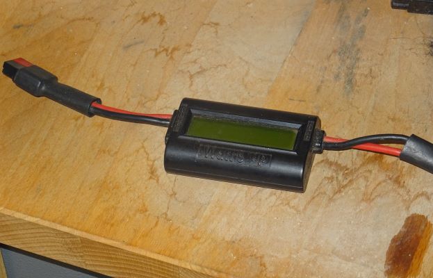

Hennes schrieb:
> die Leistungselektronik wird wohl (auf den Papier...)
Machst du WattsUp dran (das Originale aus den USA) und du weißt, wo der
Hammer hängt. Papier interessiert niemanden.
Und nochmal: Das Bike kauft man so im Laden. Ich werde den Teufel tun
und ein Pedelec manipulieren. Sondern ich kaufe eben gleich das
richtige.
Was sagt wattsup zum Strom?
Nichts, der speichert nur den max. Peak und zählt die Wh aus.
Wer daraus auf "dauerhaft" schliesst, bei dem hängt der Hammer nicht
mehr - den hat er schon getroffen...und auch versenkt... :-P
Du hast offensichtlich noch nicht mit dem WattsUp gespielt, sonst
würdest du wissen, dass der Strom permanent angezeigt wird.
Guest schrieb:
> denk Mal drüber nach was deine Akkuspannung macht wenn er
> so stark belastet wird
Da muss ich nicht drüber nachdenken, denn die Spannung wird mir vom
WattsUp ebenfalls permanent angezeigt. Den 700 Watt ist es übrigens
egal, welche Spannung und welcher Strom dahinter steht.
Und du loggst mit Zettel und Stift beim Fahren...?^^
Lächerlich!

wattsup aktualisiert das Display alle 2 Sekunden und zeigt den maximalen
peak an...permanent natürlich, da hat Gurke schon recht... :ROFLMAOO
