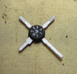

kennt Jemand diese Typen ? Kein Aufdruck, nur Farbkode.
Ich habe im Netz nichts gefunden - die sind auch schon recht alt.
die Anschlüsse D und S sind erkennbar , aber die Reihenfolge G1 und G2
nicht.
Danke
Viele Grüße
Bernd

Der oben gezeigte linke könnte von der Form der Anschlüsse ein
SM200-Anfalltyp sein, also einer, der die Nenndaten nicht einhält. Der
"gute" hat einen Aufdruck. Siehe Anhang.
Aber so wie die Beinchen ganz oben aussehen würde ich die wegschmeißen.
Der Weg zum CHip ist nicht weit und die Durchführung sind nicht absolut
dicht.

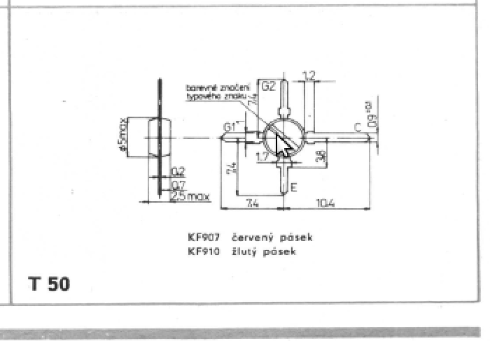

Die Bauform mit dem am Gehäuse etwas verbreiterten Source-Pin hatten
auch die Tschechen (Tesla). KF907 und KF910 wären Typbezeichnungen.
Im DDR UKW-Tuner Typ 7 waren in der Eingangsstufe und Mischstufe
wahlweise KF910, SM200 oder BF900 verbaut. Da kann man also jeweils von
ähnlichen Daten ausgehen.

ich habe mal nach den Chechen gegurgelt. Da kommen Bilder vom KF907 und
KF910 mit angespitzten Beinen und Farbstrichen drauf. Ich tippe jetzt
auch auf KF.

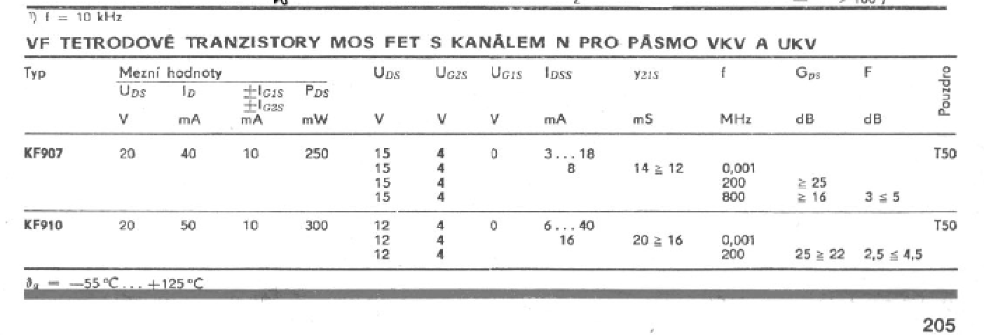

Da das selbstleitende Typen sind, vermute ich mal, daß die Farbe den
Drainstrom im Standard-Arbeitspunkt (typisch: V_g1s=0, V_g2s=4V) angibt.
Ansonsten könnten das gut und gerne KF910 sein. Die waren in der Tätärä
recht verbreitet, eben weil sie in diversen UKW-Empfängern steckten.

Hallo ,
Idss ist beim Weißen 12,5mA G1=0V G2=4V UDS=15V
Beim Blauen 10mA G1=0V G2=3,5V UDS=15V außerdem begrenzt eine interne
Zenerdiode bei dem Blauen die G2-Spannung auf 3,5V - hochohmig zugeführt
über 2M Spannungsteiler.
Den Weißen habe ich nun in einem Gütevervielfacher eingebaut und
funktioniert da bestens - da sind mir seine sonstigen Daten Wurscht.
