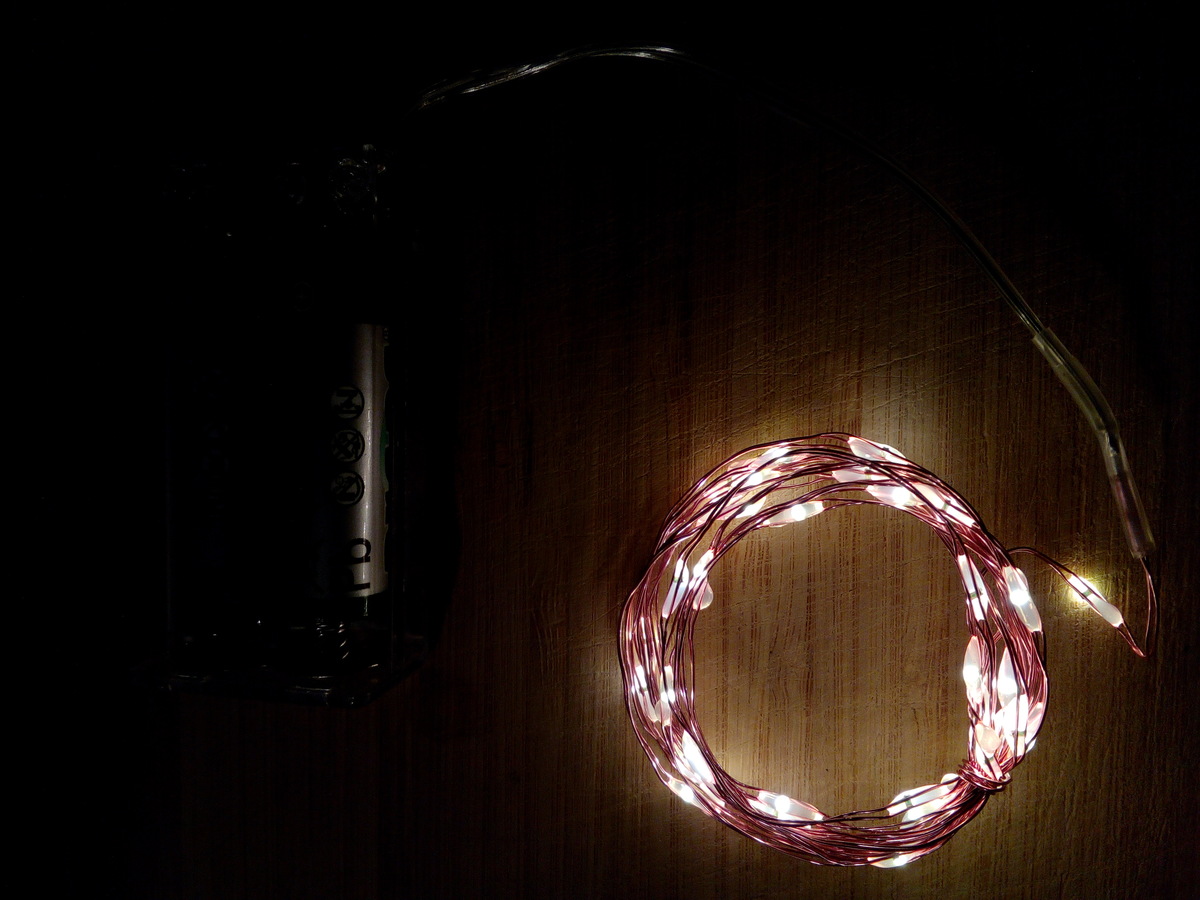

Hallo, ich hab beim Action für 99 Cent eine Lichterkette mit 40
warmweißen Led's gekauft. Versorgt wird das ganze mit 2 AA Batterien.
Vorwiderstand und Spannungswandler ist nicht. Wie kann das sein?

Matz Stubenhocker schrieb:
> Wie kann das sein?
Das ist Zauberei....?

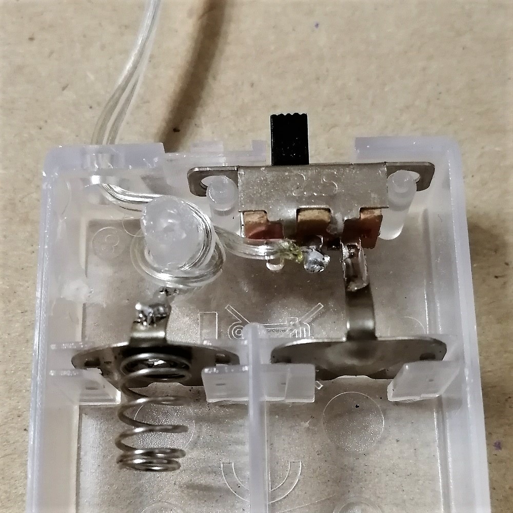

In den Batteriekästchen dieser Art von Lichterketten sitzt oftmals ein
Vorwiderstand, direkt am Schalter angeschlossen. Manchmal sitzt er auch
in der Anschlussleitung. Auf deinem Foto kann man allerdings nix
erkennen.
Bei Versorgung über AA-Zellen habe ich noch nichts anderes gesehen. Bei
CR2032 o.ä. wird gerne auf einen Rv verzichtet, da ist der
Innenwiderstand der Zelle der Vorwiderstand.
Gast #6125437
Ja, ich habe die auch untersucht.
Der "Vorwiderstand" ist der Innenwiderstand der Batterie!
Typischer China-Schrott. Da die weißen LEDs ja mindestens 2,7V
Durchlassspannung haben, werden sie schnell dunkler - auch wenn die
Batterien längst noch nicht leer sind.
Außerdem, wenn man Alkalibatterien einsetzen würde, führt das zum
Überstrom in den LEDs...
Moderator (Firma: Titel) Persönliche Seite #6125476
> Vorwiderstand
Die Kennlinie der LEDs ist so flach ausgelegt, dass sie ohne
Vorwiderstand an 2 Batterien betrieben werden können. Da ist quasi ein
Vorwiderstand in die LED "hineindotiert". Deshalb kann man diese
"Kupferdraht-LEDs" problemlos parallel schalten.
Ich habe da ein Netzteil genommen, 3,2V eingestellt, die Batteriekästen
von 4 solcher Ketten abgeschnitten und die Kabel parallel geklemmt.
Leuchtet trotz Ri=0,x Ohm (das Netzteil ist geregelt) problemlos, ohne
Ausfall und ohne Hitzeentwicklung.
#6125647
Lothar M. schrieb:
>> Vorwiderstand
Ja, aber Murks bleibt es trotzdem. Wenn man Lithium-Batterien verwendet
fließt anfangs ein sehr viel höherer Strom, da diese Batterien eine
Nennspannung von ca. 1,8 Volt haben. Da kann es durchaus passieren dass
schnell der flache Bereich der Kennlinie verlasen wird.
Wie gesagt, ich habe auch viele solcher Ketten. Im denen ist überall ein
Vorwiderstand verbaut, auch wenn er nur einen kleinen Wert hat.
#6125651
Ich habe beide Versionen und beide funktionieren etwa gleich gut
mit normalen Alkalimanganzellen. Der Hauptgrund dafür ist wohl
der weit unter dem Nennstrom liegende Betriebsstrom. Da solche
Ketten ja inzwischen millionenfach hergestellt werden, wäre es
auch möglich, das spezielle LEDs dafür mit einem höheren Bahn-
widerstand gefertigt werden.
