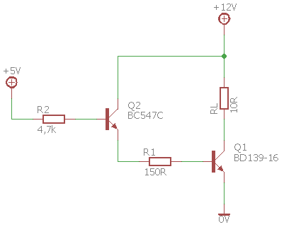

Hallo liebe Gemeinde,
ich bin gerade dabei mit einem Mikrocontroller eine Last zu schalten.
da ich mich mit Tansistorschaltungen nicht besonders gut auskenne, würde
ich gerne eure Meinung zu meiner Schaltung hören.
Ich habe dir Transistoren BD139-16 und BC547C genommen, da ich sie in
der Bastelkiste gefunden habe.
RL ist ein LED Band mit ca. 1,2A Stromaufnahme.
LG Martin

Kann man so bauen, aber Q1 dürfte mehr Basistrom bekommen, R1 also
kleiner sein, so 47 Ohm würde ich nehmen, damit seine Durchlasspannung
kleiner wird und weniger Verlust entsteht.
Ist kein Darlington.
Q2 als Emitterfolger braucht keinen R2 Basisvorwiderstand, der zieht
sich sowieso nur so viel Basisstrom wie er braucht um die 20mA
Kollektorstrom (60mA bei 47 Ohm) durchzulassen.
Moderner wäre ein LogicLevel NMOSFET wie Si2369DS. Nur 2 Bauteile
(MOSFET und 100k von Gate nach Source).

Du hast da keine Darlingtonschaltung. Zum Glück. Denn sonst hättest du
eine zu hohe Ucesat. So kannst du aber den BD139 mit dem maximalen
Basisstrom versorgen und zum hinreichenden Durchschalten bringen.
> würde ich gerne eure Meinung zu meiner Schaltung hören.
Nimm einen passenden Kühlkörper, die 1,2A sind recht dicht an den
absolut maximalen 1,5A. Ok, nochmal nachgerechnet, halb so schlimm: mit
1,2A und und mindestens 0,5V Uce hast du gut 0,6W Verluste. Mit Rthj-amb
von 100K/W wird das Ding also nur um knapp 60°C wärmer als die Umgebung.
hfe ist z.B. bei 150mA spezifiziert und nimmt mit höheren Strömen ab.
Mach den R1 deutlich niederohmiger, denn an ihm fallen nur 3,5V ab. Und
du braucht einen Basisstrom von mindestens ca. 40mA für eine brauchbare
Übersteuerung. Ergo darf der höchstens 90 Ohm haben.

Martin D. schrieb:
> Wie Du auf die 40 mA kommst ist mir noch nicht klar.
Ich nehme ein minimales hfe von 100 und komme so auf einen Basisstrom
für den Q1 von 1,2A/100 = 12mA. Dann übersteuere ich den Q1 um
mindestens das dreifache und bin bei 40mA. MaWin hat da noch mehr
übersteuert oder die Reduzierung von hfe bei höherem Ic mit
einkalkuliert.
> Im Datenblatt steht das Ib max 0,5A sein darf.
Das brauchen wir hier auch nicht, und das kann der BC547 auch nicht...
Apropos: dem wird auch recht warm, weil an ihm 7V bei 40mA ab- und damit
300mW anfallen. Bei einem Rth(j-c) von 250K/W für einen TO92 hast du da
auch gut 80°C mehr als in der Umgebungsluft. Du könntest ihn ein wenig
entlasten, wenn du einen zweiten "R1" in die Kollektorleitung des Q2
legst.

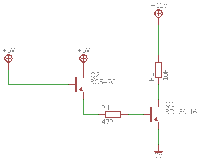

von MaWin (Gast)
> 300mW anfallen.
Tschuldigung, ich habe übersehen daß er den BC547 an 12V gelegt hat,
habe mit 5V an seinem Kollektor gerechnet.
Aus der geschildeten Verlustleistungsproblematik würde ich seinen
Kollektor an 5V legen mit 47 Ohm am Emitter (und ohne Basiswoderstand).

Martin D. schrieb:
> Aber warum 47 Ohm ohne Basiswiederstand ?
Das gehört nicht zusammen. Trennen wir es also:
> Aber warum 47 Ohm
Weil mit dem daraus resuliterenden Basisistrom der Q1 bombensicher
durchgesteuert ist.
Weil er nicht nötig ist. Denn in die Basis vom Q2 fließt nur so viel
Strom, dass der Q2 aufsteuert. Dann steigt die Emitterspannung so weit
an, bis bei ca. 4,3V die BE-Diode vom Q2 wieder zu "sperren" anfängt.
Einfach mal eine Stunde drüber nachgrübeln und die Spannungen und Ströme
einzeichnen. Und überlegen, ob die zusammenpassen.

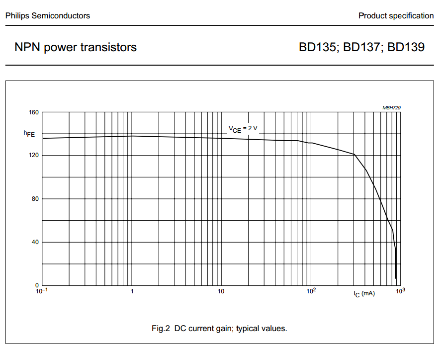

von ArnoR (Gast)
hinz schrieb:
> Der arme BC547C wird das nicht mögen, da hat er mehr Pv als er
> bestenfalls bekommen darf.
Ist doch knapp unter 500mW, würde ich aber trotzdem nicht machen.
Außerdem kann man den BD139 (und damit auch die hier oben vorgerechnete
Ansteuerung) in der Anwendung voll vergessen. Der hat nämlich bei 1,2A
überhaupt keine Stromverstärkung mehr. Siehe Angang. Warum glauben die
Leute eigentlich immer, daß man die Bauteile an den Grenzwerten noch
brauchbar sind? Liest oder versteht keiner mehr ein Datenblatt?

von hinz (Gast)
Naja, da sind die von Philips wohl besonders mies. Bei anderen
Herstellern siehts da erheblich besser aus.

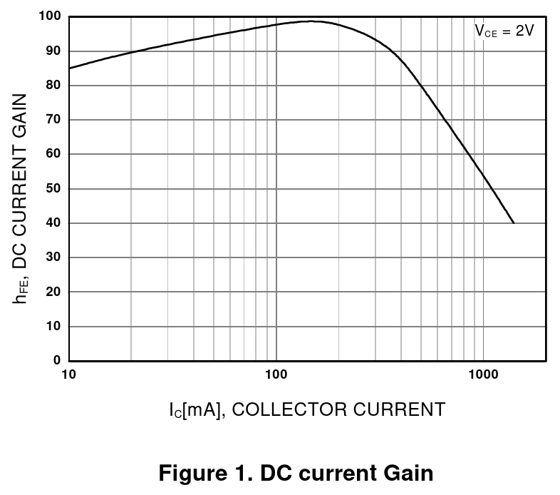

Bei Fairchild sieht das Diagramm im oberen Strombereich optimistischer
aus, obwohl hier von einem geringeren maximalen hFE ausgegangen wird (s.
Anhang).
Da der TE einen Typ mit "-16"-Suffix hat, sollte dieser bessere als die
im Diagramm gezeigten typischen Werte haben.
Vermutlich geht es beim TE um ein Hobbyprojekt mit Stückzahl 1. Da würde
ich die Schaltung mit den verfügbaren Teilen einfach mal aufbauen und im
Betrieb die CE-Spannung von Q1 messen und dessen Temperatur fühlen.
Liegt die CE-Spannung bei weniger als 1V und verbrennt man sich nicht
sofort die Finger, ist alles in Ordnung.
Für ein Serienprodukt würde man den Transistor besser eine Nummer größer
wählen. Aber da ist man auch weniger auf die Inhalte der Bastelkiste
angewiesen :)
von Martin D. (martindietl)
Danke für die zahlreichen Antworten.
Stückzahl ist tatsächlich 1 !!
Da ich die Schaltung noch nicht ganz verstanden habe, habe ich sie
einfach mal aufgebaut und gemessen. Bei 700 mA Last wird der BD139-16
noch nicht mal warm.
> angewiesen :)
Ich betreibe das als reines Hobby, um in erster Linie was dazuzulernen.
Das man Bauteile nicht bist zur Lastgrenze belasten sollte ist mir auch
Nunja, der Teufel ist ein Eichhörnchen :P
> klar.
Prima.
Keine Kritik an der jetzigen Lösung, nur ein Hinweis auf eine pöhse
kleine Falle:
Wie gross ist denn die Verlustleistung an dem 47Ohmer? Wird dort eine
ideal-standard 1/4Watt-Kampfklasse ausreichen?
Tipp: Messe die (alle) Potentiale ruhig einmal nach (auch die
CE-Spannung am Leistungstransistor, wie von Yalu vorgeschlagen); das
wird dir beim Veständnis dieser Schaltung sicherlich helfen.
> Ich bestelle mir die Bauteile auch, was ich gerade brauche, aber sicher
> nicht wegen eines MOSFET der 0,40€ kostet.
Ein einfachstes DMM besitzt du hoffentlich. Falls nicht, dann lohnt sich
eine Bestellung (inklusive einer Handvoll LL-Mosfets) sicherlich. deren
Vorteile (keine verheizte Wärme im Silizium und in Vorwuderständen [bald
haben wir alle erdenklichen Schreibweisen durch :D] wirst du zu schätzen
lernen.
HTH
> kleine Falle:
Das wird ein Aufgabe fürs Wochenende :-)
Testaufbau ist 47 Ohm 1 W :-)
> lernen.
> HTH
Mit leichten Vertippern in Foren kann ich leben.
Ein digitales Multimeter der 150€ Klasse ist vorhanden. Auch ein Hameg
Analog/Digital Speicheroszilloskop 50 MHz ist vorhanden.
LL-Mosfets Typ IRFML8244PBF stehen schon auf meiner Liste.
Grüße Martin

ArnoR schrieb:
> Der hat nämlich bei 1,2A überhaupt keine Stromverstärkung mehr.
Ist aber schon auch frech von Philips Semiconductors, einen 1,2A
Transistor zu verkaufen, der schon bei 900mA keinen Strom mehr
verstärkt. Kein Wunder, dass es die nicht mehr gibt... ;-)
Das mit der sinkenden Stromverstärkung bei höheren Strömen hatte ich
schon gleich am Anfang im
Beitrag "Re: Darlington-Schaltung" angemerkt, aber
offenbar ein Datenblatt erwischt, das keine entsprechende KL enthielt.
Grade mal so: 5V-2Ube = 3,5V --> (3,5V)²/47 Ohm = 0,26W
