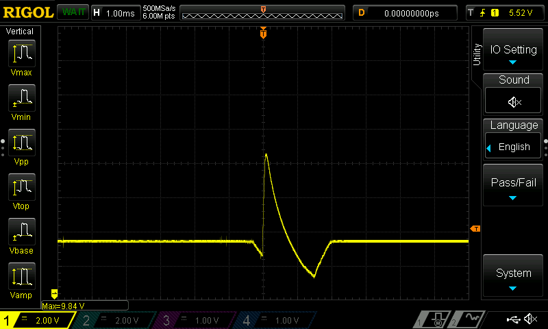

Hallo erfahrene Entwickler und Foristen,
generelle Frage am Rande: Ist es üblich hinter einem Spannungsregler
nochmal eine Z-Diode o.Ä. zur Spannungsbegrenzung zu verbauen?
Konkretes Problem: Ein Traco TSR1-2450
(https://www.tracopower.com/products/tsr1.pdf) werkelt eigentlich recht
zuverlässig bei mir. Nun ist es so, dass bei kuzen Unterbrechungen der
Eingangsspannung (wie z.B. beim An- und Abstecken der Fall) zum Teil
erhebliche Überspannungen am Ausgang auftreten, die vermutlich einige
Teile auf der 5V Rail grillen (siehe Anhang).
Ist das normal? Eigentlich finde ich, dass das ein schlechter Scherz
ist. Muss man echt mit sowas rechnen?
Was macht Ihr dagegen?

Gast #6125851
Lothar M. schrieb:
> Was sieht man auf dem Oszibild?
Das ist die Ausgangsspannung des Reglers. Vor und nach dem Peak sind die
5 V stabil eingeregelt. Dazwischen ziehe ich den Bananenstecker aus dem
Netzteil. Die 5V fallen ab, dann lässt der aufgezogene Regler ziemlich
viel durch und regelt dann wieder normal ein. So zumindest meine
Theorie.
>Wie und wo hast du das was gemessen?
Die Messung ist mit einem normalen Tastkopf und der verwerflichen Klemme
für Masse gemessen. Es sind 2 ca 4 cm lange Drähtchen am
Ausgangskondensator angelötet.

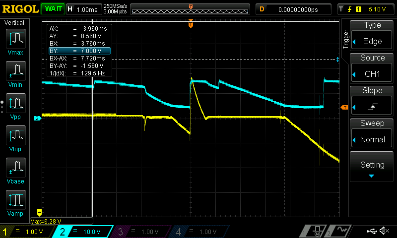

>Wie sieht die zugehörige Eingangsspannung aus?
Siehe Anhang an diesem Post.
>Wo ist da die Masse angeklemmt? Was hast du da für eine Last dran?
Masse siehe oben: 4 cm Draht am Ausgangskondensator des Reglers. Last
ist ein  CAN Transceiver und ein 3.3 V Linearregler mit uC hinten dran.
Guest schrieb:
> Hast du externe Kondensatoren verbaut?
Ja. Normalerweise sind direkt am Ausgang 100n || 4.7u (50V und 25V) und
an den folgenden Transceivern und Reglern nochmal 2x 100n und 2x 4.7u.
Im anhängigen Screenshot sind weitere 4x 4.7u am Ausgang.
Bild im Anhang: Kein ganz so krasses Beispiel, aber dafür mit
Eingangsspannung (blau, 14.6V laut Anzeige). Was man sieht ist das
Abstecken vom Netzteil, wobei der Stecker wieder kurzzeitig Kontakt
bekommt.

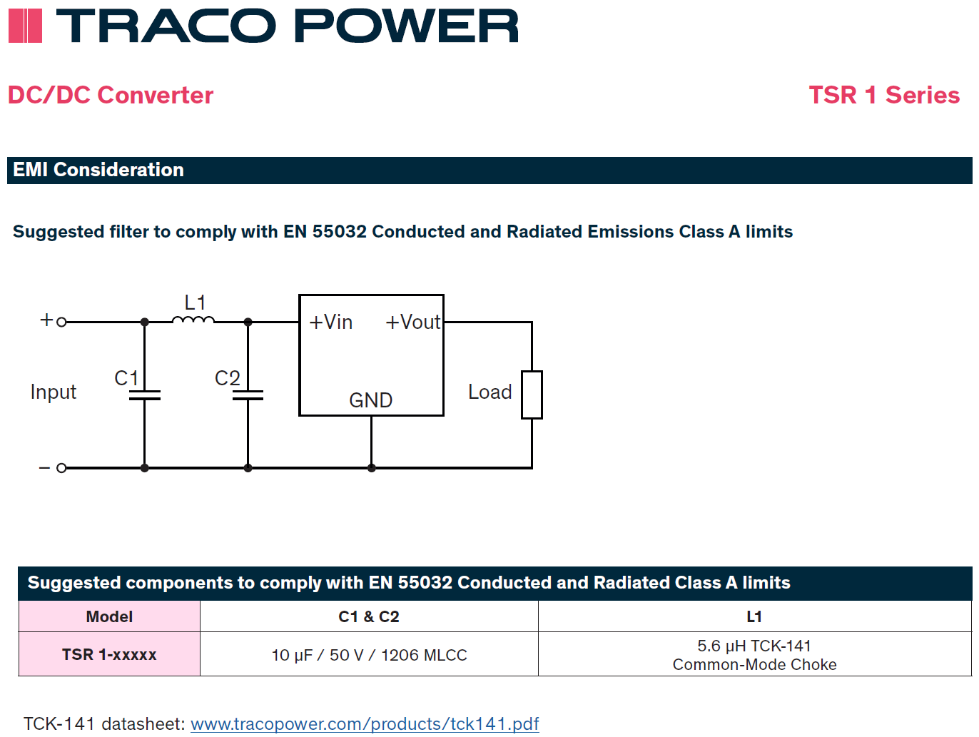

Gast #6125869
Gustl B. schrieb:
> Ich verwende den TMR 6-0521 und den TRN 3-0523 und habe das Problem auch
> nicht. Hast du dich an die Eingangsbeschaltungsempfehlung (Anhang)
> gehalten?
Jain. Ursprünglich war ein TSR05 geplant, der dann wegen Ruhestrom zum
TSR1 wurde. Daher ist der Eingangsfilter mit 4.7u und 10 uH realisiert
und nicht mehr angepasst worden. Das Filter sollte aber mMn nur die EMV
beeinflussen. Das Datenblättchen spricht von "internal capacitors" was
das Eingangsfilter betrifft.

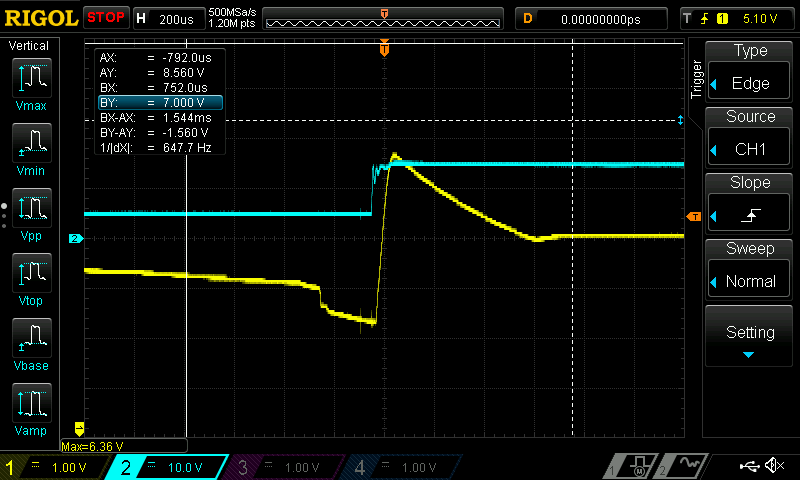

Das Verhalten tritt auch bei weitem nicht jedes Mal auf. Man muss einen
sehr spezifischen Zeitpunkt erwischen. Die Gerätreserie war jetzt 3
Jahre im Feld unauffällig.
Nochmal ein Screenshot im Anhang.
#6125892
Karl schrieb:
> Weil es nach meinem Verständnis keine Gleichtaktdrossel ist.
Im oben angehängten Screenshot ist von einem "common mode choke" die
Rede. Ein schnelles googlen nach dem angegebenen Bauteil zeigt auch ein
Bild einer Gleichtaktdrossel.
Jetzt habe ich nochmal ordentlich geguckt und das offizielle Datenblatt
gefunden. Natürlich ist das keine Gleichtaktdrossel.
Ich nehme alles zurück und behaupte das Gegenteil.
https://www.tracopower.com/products/tck141.pdf
Gast #6125893
Karl schrieb:
> Philip S. schrieb:
>> Wieso ist denn da eine Gleichtaktdrossel nur im Pluszweig eingezeichnet?
Ist es auch nicht, steht aber fälschlicherweise im geposteten
Datenblattauszug des Reglers.
