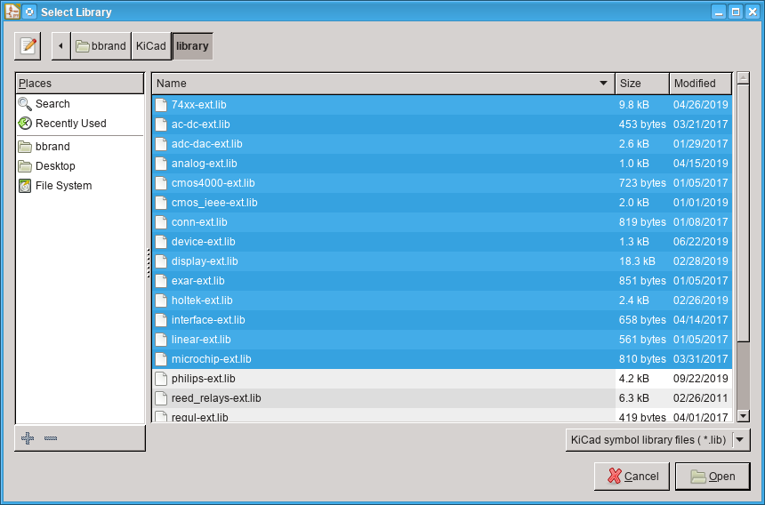

Ich bin nicht sicher, ob Du da nicht etwas vermischst.
Für Layoutsymbole (Footprints) reicht die Angabe eines Ordners, um auf
alle darin befindlichen Symbole Zugriff zu haben. Für
Schaltplansymbole muss tatsächlich jede *.lib Datei einzeln angegeben
werden. Das ist aber kein Problem, da der Dateidialog Mehrfachauswahl
erlaubt. Du kannst also einfach das Dialogfenster öffnen, zum
gewünschten Ordner navigieren, sämtliche *.lib Dateien auswählen und
dann Öffnen klicken.

Habe den Fehler gefunden!Bei EEschema wähle ich Einstellungen->
Verwalten Bauteilebibliotheken-> + -> Bibliothekspfad. Da kann ich nur
eine Lib anwählen. Drücke ich nicht auf + (Hinzufügen), sondern auf den
Ordner daneben, klappt es, solange ich nicht alle Libs anwähle. Da im
Verzeichnis noch Ordner sind z.B. namens "Obsolete", kann es sein, dass
sich Kicad daran aufgeilt. Hab vielen Dank für deine Hilfe! Bist du
zufrieden mit 5.1.5? Mit 5.02 hatte ich problemlos 3 Projekte
durchgezogen, war sehr angetan.
