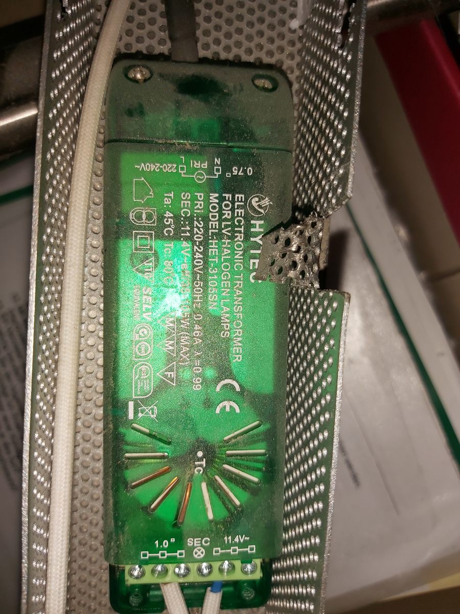

Hallo liebe Community,
bitte verzeiht, dass ich euch gleich zum Einstand mit meinem Problem
belämmern muss.
Ich bin leider überhaupt kein Elektronik-Ass und ersuche deshalb euren
Rat.
Der Trafo unserer Esszimmerlampe hat den Geist aufgegeben und "leider"
hat meine Frau diese Deckenlampe ins Herz geschlossen. Was heißt, dass
ich die nun irgendwie wieder zum Leuchten bringen muss.
Habe nun im Internet nach diesem Trafo geschaut, doch ich bin leider
nicht fündig geworden. Die Inserate, die diesen Trafo mal irgendwo
angeboten haben, sind längst ausgelaufen.
Also schaute ich mal nach einer Alternative, "muss ja nicht GENAU der
selbe sein", vielleicht gäbe es ja einen Trafo, der genau die
Spezifikationen aufweißt und auch vom Größenverhältnis nahezu gleich
ist.
Nun bin ich zwar auf einen "ähnlichen" Trafo bei dieser Suche gestoßen,
doch weichen die Angaben ganz minimal vom Original (<-- damit ist der
defekte, zuvor verbaute, Trafo gemeint) und dies verunsichert mich, da
ich nicht weiß, wie sich das ganze verhält und welche Auswirkungen diese
Differenz haben könnte. Außerdem, so scheint es, ist dieser ziemlich
Teuer (24,95€ + 12,50€ Versand).
Hier das diesbezügliche Angebot:
https://www.amazon.de/0W-Electronic-Transformer-Elektronisch-Transformator/dp/B00IWEBM4O
Vielleicht kennt ihr eine geeignete Alternative, die kostengünstiger ist
und auch von den Spezifikationen passt. So jedenfalls meine Hoffnung.

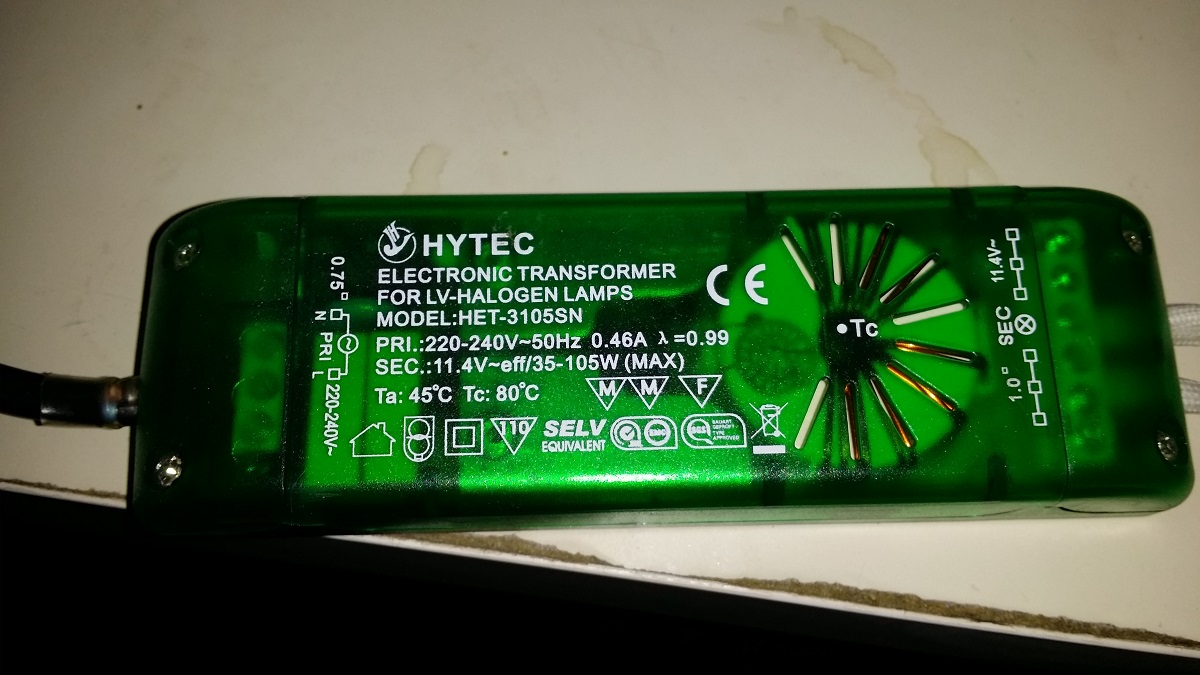

Als Bild-Datei im Anhang, ein Foto des defekten Trafos, auf dem die
Spezifikationen sehr deutlich zu sehen sind (Aus dem Internet geladen)
und ein Bild, das ich selbst gemacht habe, doch die Belichtung die
eigentliche Daten verdeckt.
Ich wäre euch wirklich sehr dankbar wenn Ihr mir weiterhelfen könntet.

@ TO , war die Lampe bis jetzt auch dimmbar und welche Sorte Lampe ist
genau in Betrieb, Halogen oder was anderes?
Einen Ersatz für das Teil (sogar dimmbar 50 - 105 VA) gibts schon für
unter 8,- Euro inkl. Versand aus DE von einem deutschen gewerbl.

Wow, dass ging ja fix. Hätte nicht damit gerechnet, dass heute noch eine
Antwort erfolgt :)
Danke euch vielmals für die zeitnahen Antworten.
Also die Lampe war zuvor nicht dimmbar. Und, soweit ich weiß sind das
Halogen-Lampen. Haben in jedem Fall einen G4-Stiftsockel.

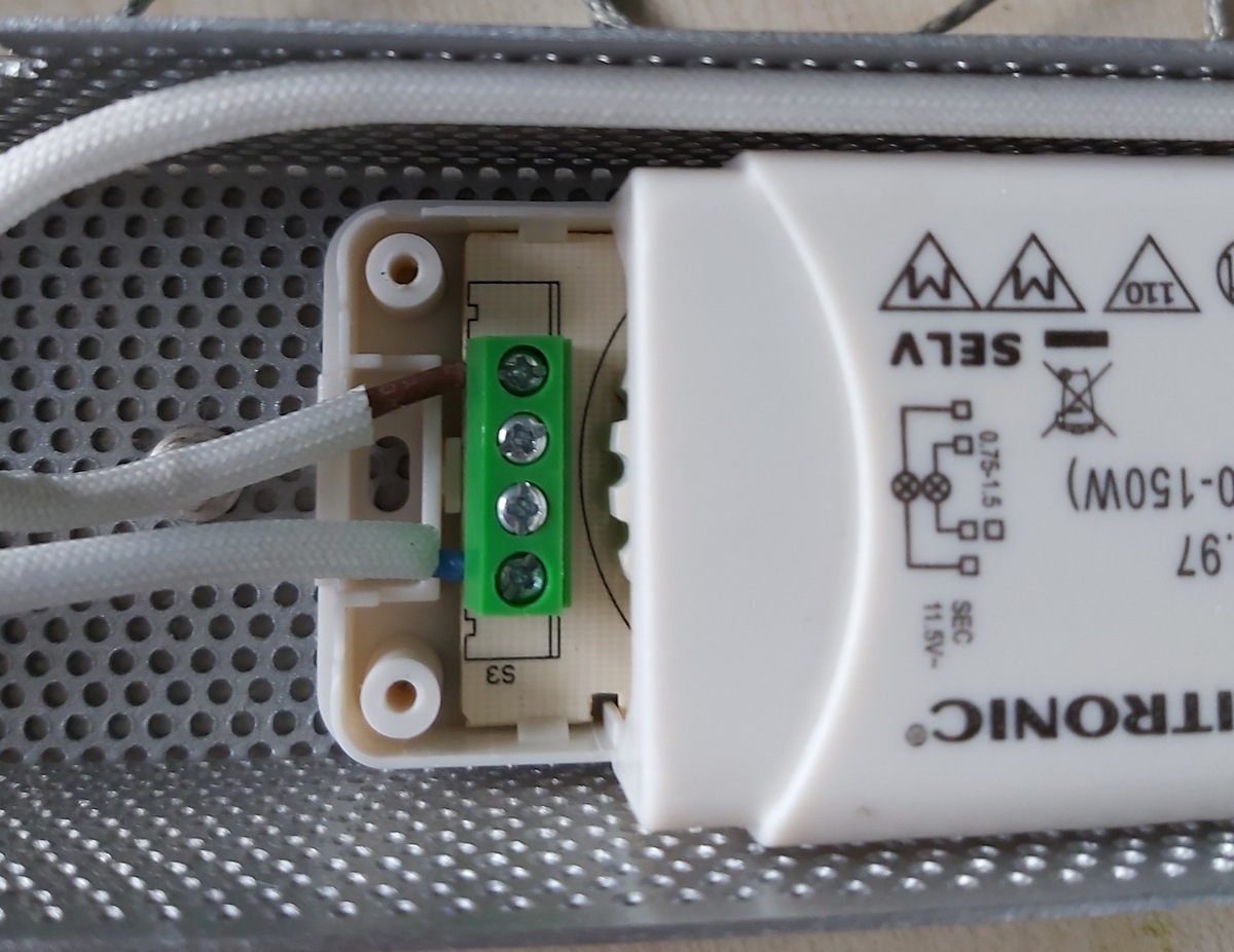

OP
danke euch vielmals für die Antworten.
Das neue Trafo ist lt. einer Empfehlung hier aus dem Forum, heute bei
mir eingetroffen. Leider etwas größer als das alte, aber es klappt auch
mit diesem.
Nun hätte ich nur noch eine kurze Frage bezogen auf den Anschluss:
Der Anschluss ist ja so korrekt oder?
(auf den Bildern ist der Grüne Trafo der alte und der Helle ist der
neue.) Der Grüne Trafo hatte zwei Anschlüsse mehr, deshalb hat es mich
etwas verunsichert und wollte deshalb nur kurz eine Bestätigung, dass
ich die Kabel richtig angeschlossen habe.
