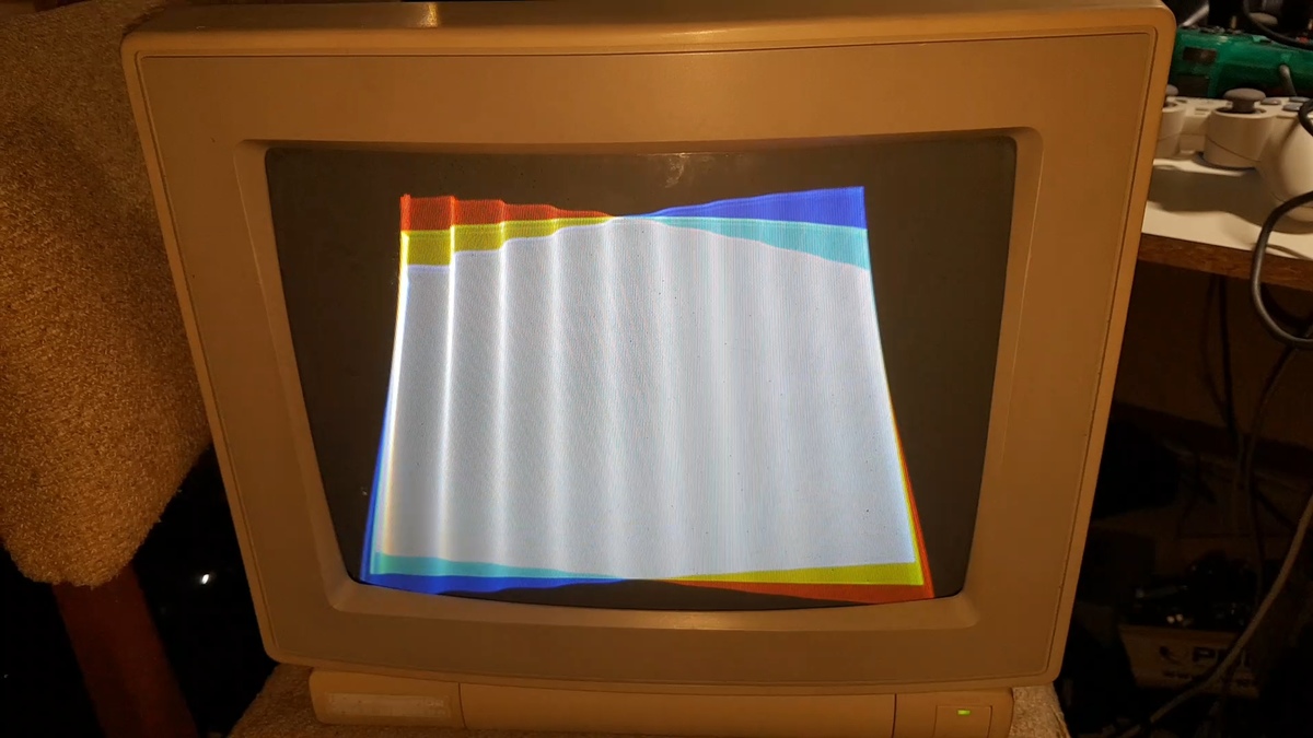

Heute habe ich meinen alten C64 mal ausgegraben als ich den Monitor angeschaltet habe kam dieses Bild. Da meine letzte Röhrenreperatur einige Jahre her ist aber noch alle Messgerät vorhanden sind außer HV Messgerät muss ich das mal wieder selbst reperien. Dieses Fehlerbild kannte ich so noch nicht ich tippeal auf die Bildablenkung Zeilentrafo funktioniert wie er SOLL. Einen Ost_West abgleich Süd-Nord abgleich habe ich aber auch noch nie gemacht. Kennt jemand dieses Fehlerbild? Oder kann mir jemand Unterstützung geben?

>Kissenverzerrung
Würde ich eher als Trapezverzerrung bezeichnen.
Interessant das beide Ablenkrichtungen gleichermassen betroffen sind.
Das deutet auf ein Problem in der Spannungsversorgung.
Ich tippe auf einen vertrockneten Elko im Netzteil.

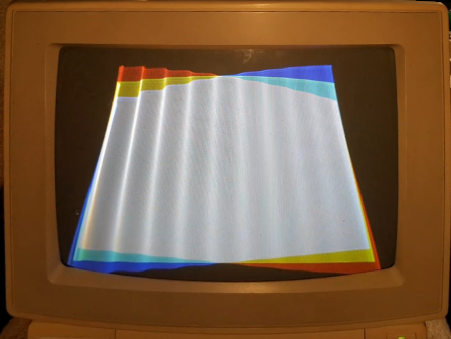

Gerade, wenn's um die Geometrie eines Fehlerbildes geht, ist es angebracht, den Monitor auch von vorn und nicht von schräg oben zu fotografieren. Oder wenigstens den Versuch unternehmen, die gröbste Verzerrung per Software zu kompensieren. (siehe angehängtes Bild) Bevor du jetzt mit dem lustigen Elkotauschen beginnst, miß doch mal die diversen Betriebsspannungen mit einem Oszilloskop nach, ob irgendwo ein starker vertikalfrequenter Ripple draufliegt.

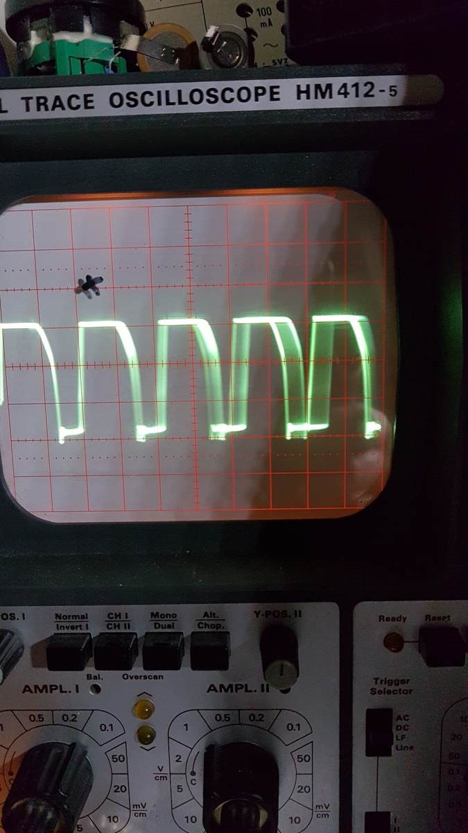

so Netzteil ausgemessen Sollspannung 1 = 11V gemessen 11,6V Sollspannung 2 =121V gemessen 105V der Ripple ist ok aber das Rechtecksignal am Sekundärausgang ist unsauber.
Der H-Trafo klingelt, wie man am Bild sieht, ist also nicht in korrekter Resonanz. Ich lade mir den Plan jetzt mal nicht runter, es sollte aber einer der Kondenssatoren rund um die H-Ablenkung sein - mögl. auch einer parallel zur H-Ablenkeinheit.
Ein Fehler in der oberen Horizontalablenkspule (Windungsschluss oder Unterbrechung) würde die Verzerrungen und insbesondere auch die Unterschiede für die drei Grundfarben erklären. Die Wellen könnten von der Ansteuerung kommen, die wegen der geänderten Induktivität zu schwingen beginnt. Du kannst ja mal für beide Spulen den Widerstand und die Induktivität messen. Sind sie unterschiedlich, hast du den Fehler gefunden. Edit: Das untere Windungspaket der Vertikalablenkspule oder ein Bruch in deren Ringkern kämen ebenfalls als Ursache in Frage. Edit 2: Nein, an der Vertikalablenkung liegt es nicht. Da könnte zwar ebenfalls ein trapezförmiges Bild entstehen, aber die einzelnen Farben würden anders abgebildet werden. Einen Fehler in der Horizontalablenkung dürfte die wahrscheinlichste Ursache sein. Vielleicht ist es ja auch nur eine kalte Lötstelle an einem der Anschlüsse.

So nach dem ich mich die ganze Woche mit dem Teil rumgeschlagen habe und alle Halbleiter incl.aller Ic´s, Elko´s und Keramik C´s getauscht habe (50€ Ersatzteile) habe ich heute nach dem ich alles fertig hatte die 12V über einen Akku auf´s Chassi gegeben diese dienen nur dem NF Audioverstärker. Danach habe ich aus 13x 9V Blockbatterien in Reihe die 124V zur verfügung gestellt und dann eingeschaltet. Voller erwartung musste ich fetstellen das sich rein garnichts verändert hat. ich hatte mir mit Edding die linien auf der Mattscheibe markiert und als ob nichts gewesen wäre ist das Bild genau so wie vorher. Nun dachte ich mir versuche ich es einmal mit den Magnetscheiben am Sockel es verändert sich nur ganz leicht die einzelen RGB Strahlen zueinander. Gut nun ist feierabend morgen früh hat der Wertstoffhof geöffnet und dann fliegt er mit sammt den neuen Teilen auf die Halde. PS: Obere und untere Ablenkspule hatten unterschiede von 6ohm Ich meine die Röhre ist hinüber Khatodenschluss oder in der Ablenkeinheit ein fehler.
Markus R. schrieb: > Ich meine die Röhre ist hinüber Khatodenschluss hätte man vorher feststellen könen mit einzelne R G B Bilder (fürs nächste Mal)

Hallo, ob es Ablenkeinheit oder Ansteuerung ist, sollte man schnell rausfinden können. H-Ablenkung umpolen bzw. V-Ablenkung, Wenn das Trapez sich mitdreht ist es die Ansteuerung, wenn die Richtung bleibt die Ablenkeinheit. Wie man von dem Fehlerbild jetzt auf einen Bildröhrenfehler kommt, ist mir allerdings völlig rätselhaft, das sieht völlig anders aus. Gruß aus Berlin Michael

Ich bin mir völlig sicher daß das ein Defekt (Windungsschluß) in den Ablenkspulen ist, die falsche Kurvenform am Zeilentrafo ist nicht Ursache sondern Folge davon. Schau mal welcher Bildröhrentyp das ist, seeehr vielleicht hab ich was kompatibles im Keller
