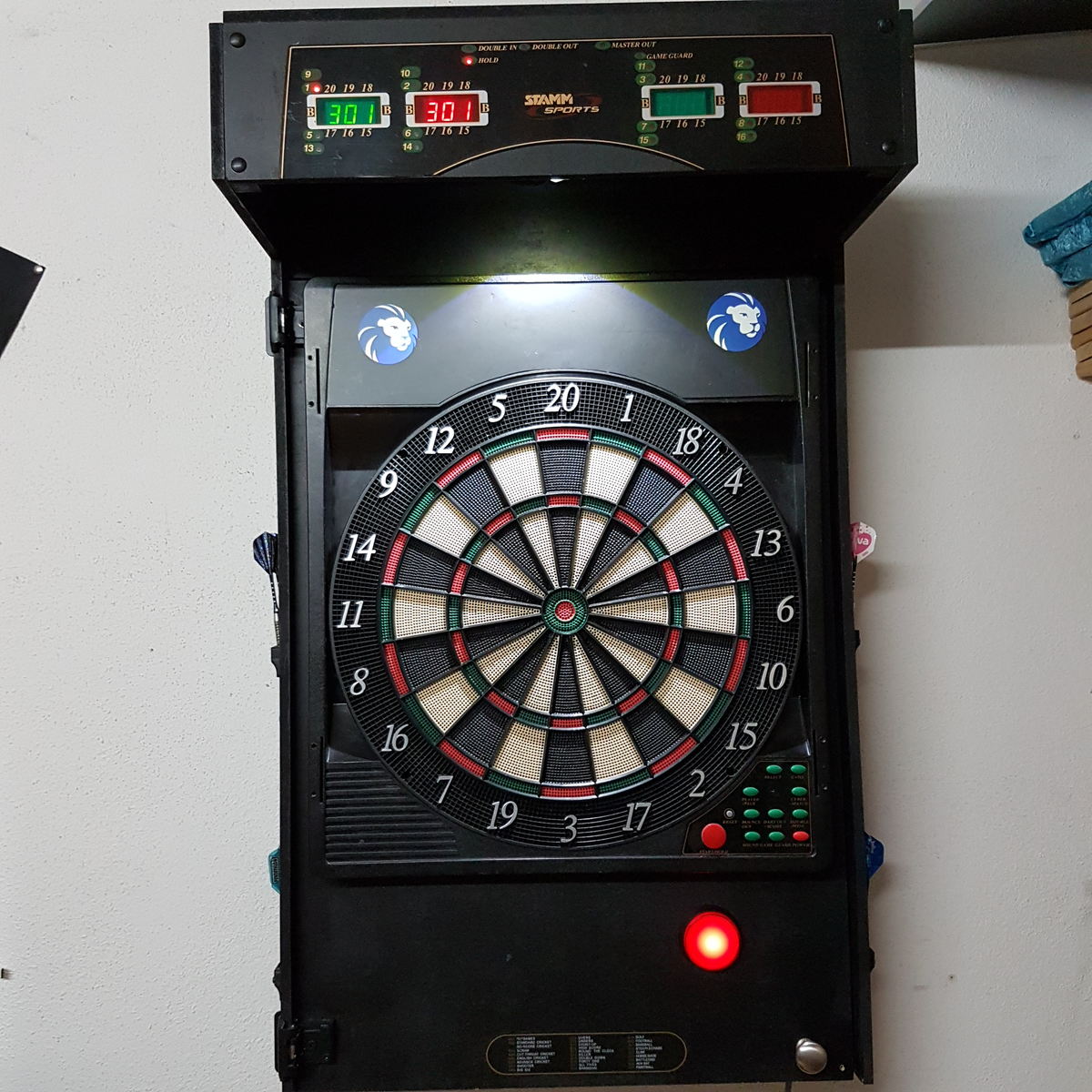

Ich habe zu Hause eine elektronische Dartscheibe. Das Anzeigepanel
besteht aus einigen LED und 4-7 Segment Anzeigen sowie ein vergossener
µC.
Es gibt 1 LED die leuchtet wenn der nächste Spieler dran ist.
Jetzt wollte ich, sobald diese LED leuchtet, eine weitere LED in einem
Taster leuchten lassen. (Aber nicht parallel sondern extra geschaltet
mit einem Atmega8) Also habe ich gemessen wieviel Volt an der LED
anliegt. Die LEDs auf der Platine scheinen gemultiplext zu sein bzw. in
einer Matrix zu liegen. Jedenfalls gibt es einen Punkt an dem ich 0 Volt
messe wenn sie aus ist und 550mV messe wenn sie leuchtet. Für einen ADC
sollte es reichen um die Ein- und Ausschaltschwelle zu messen.
Der ADC funktioniert (getestet mit Poti und anderen Sensoren) jedoch
erkennt er das Signal nicht. Meine 2. LED flackert nur.
Nun habe ich mit einem OpAmp einen Schmitt Trigger gebaut welcher mir
3,3 V am Ausgang liefert sobald die 550mV anliegen. Habe diese kleine
Schaltung vorher mit einem Labornetzteil getesetet und sie funktioniert
einwandfrei.
Klemme ich aber das Signal von der Leuchtdiode nun an, liefert mir der
OP am Ausgang nur 420mV anstatt 3,3V. Obwohl ich die 550mV am Eingang
messen kann!
Achso: Die LED Platine, die Atmega8 Platine sowie die OP Platine haben
alle gemeinsame Masse. Ich dachte erst, dass die direkte Verbindung der
550mV an den ADC das Problem sind. Aber selbst die OP Schaltung macht
nicht was sie soll.
Was übersehe ich?

von Thomas M. (langhaarrocker)
Hypothese: Du hast an der LED mit einem Multimeter gemessen, nicht mit
einem Oszi. Dann kriegt man nicht mit dass an der LED
höchstwahrscheinlich gepulste Gleichspannung anliegt wenn sie leuchtet.
Das was Dein OP dann liefert wäre vermutlich auch ein gepulstes Signal
und das Multimeter mißt Mist.
Ist nur eine Hypothese, kann völlig falsch sein.
Was hast du denn da an den ADC angeschlossen? Und wo ist die Masse des
ADC angeschlossen?
Die Leuchtdiode hat bezogen auf Masse 2 Signale.
Denn zum Multiplexen müssen ja beide LED-Anschlüsse umgeschaltet
werden. Wenn du also nur 1 davon an den ADC führst, dann geht das nicht.
Wenn du aber den ADC an den einen LED-Anschluss klemmst und den Eingang
an den anderen, dann kann das vogelwilde Masseprobleme geben.
Du könntest die LED vom Dartboard durch einen Optokoppler ersetzen, dann
hättest du sogar eine Potentialtrennung. Oder du könntest die OK-LED und
die Dart-LED in Reihe schalten. Wenn die Dart-LED dann immer noch
leuchtet, dann leuchtet auch die OK-LED und du hast ein Signal am
OK-Ausgang.

Probier doch mal, einen 10k-Widerstand und einen 10µF Kondensator vor
den ADC zu schalten:
   "Punkt" ----10k-----o--------> ADC
  Dart                10µ          µC
     GND   ------------o--------> GND

Lothar... ich bin zu Hause, habe die "Schaltung" zwischengeschaltet und
nun ist es passiert...
Es funktioniert!!!!!!! :)))
Man ich könnte mir in den Arsch beißen. So eine simple Lösung und man
sieht den Wald vor Bäumen nicht. Ich danke dir!
Grad nochmal Glück gehabt. Kannst du dir den AD Wert anzeigen lassen?
Zappelt der arg? Wenn ja: Kondensator etwas größer machen.
> Ich danke dir!
De nada. War eh grade da....  ;-)

Ne leider nicht. Ich hab alle Ports belegt, sonst hätte ich mal ein LCD
drangehängt.
Musste jetzt etwas fummeln bis ich die passenden ADC Schwellwerte hatte
aber bis jetzt schaltet er sauber um.
Ich mache nachher mal ein Foto vom Gerät damit du siehst was ich mit 2.
Led im Taster meine
von Max B. (citgo)
So...
Anbei das Ergebnis!
Ich habe übrigens aus einem 0815 Dartboard einen Automaten gebaut mit
Fehlwurferkennung und automatischer Spielerweiterschaltung.

Wollte immer mal einen Dartautomaten haben aber das Geld fehlte dafür
bislang.
Also warum nicht selber bauen? Bzw. umbauen.
Btw: die Fehlwurfsensoren sind Piezoelemente mit kleiner Schaltung dazu.
Auf dem Dartboard gibt es eine Taste die man drücken kann wenn man
daneben geworfen hat.
Wirft man einen Pfeil auf das Board ertönt ein Sound. Nun musste ich, um
einen Fehlwurf zu registrieren, die Soundausgabe noch anzapfen.
Reagiert nun der Fehlwurfsensor und es ertönt KEIN Sound, ist es ein
Fehlwurf und mein Atmega steuert einen Optokoppler an der wiederrum die
Taste am Board drückt :)
