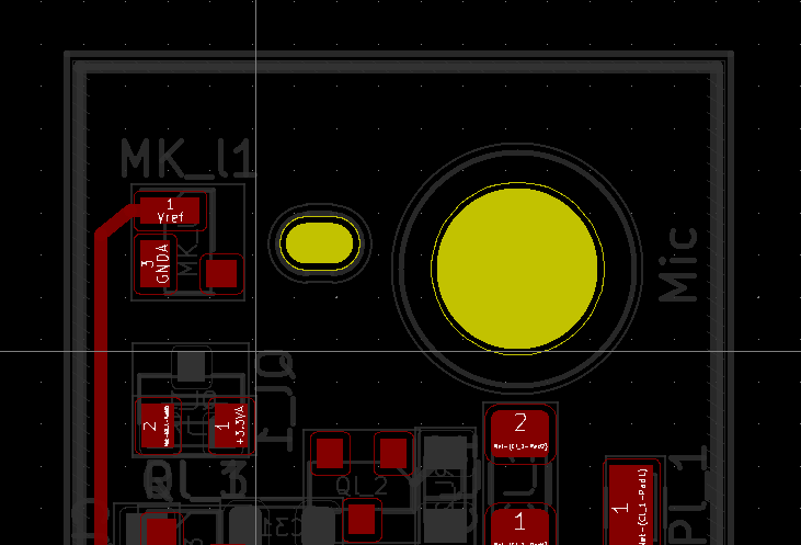

Wie klein darf der Abstand zwischen einer Bohrung (4,8 mm) und der
Platinenecke/-kante werden, ohne dass die mechanische Stabilität der
Platine leidet?
In die Bohrung kommt eine Gummitülle, die ihrerseits ein
Miniaturmikrofon (2,5 mm Durchmesser, 3 mm hoch) hält. Die Platine ist
an dieser Stelle 20 mm breit (Rasterpunkte 50 mil). Sofern gefahrlos
möglich, würde ich gerne 2  mm näher an die obere Kante heranrücken.

Da ich in den Design Rules div. Boardhersteller nur Angaben zur
Bohrertoleranz finde, habe ich einen vorhandenen Velleman-Verstärker
(zweilagige Platine, Dicke 1.6 mm) mit Standofflöchern  ausgemessen:
 Der Bohrdurchmesser (NPH) beträgt 3.4 mm Durchmesser, die minimal
verbleibende Stegbreite 1.6 mm. Für mein Design geb ich etwas drauf und
nehme eine Stegbreite von 1.8 mm als sicher an.
Trotzdem würden mich interessieren, ob die FR4 Spezifikation zu dem
Thema was sagt?
Gast #6127135
Ich hab schon Langlöcher (6mm) mit ca. 2.2mm verbleibender Stegbreite an
Rändern von Platinen gehabt. Ging problemlos und kann man auch bisschen
belasten.
Bei normalen M3 Bohrungen gehen 1.5mm zum Rand problemlos - ist
natürlich dann nicht mehr stark belastbar an der Stelle...

Was genau verstehst du darunter? FR4 bricht nicht so leicht, aber biegen
lässt es sich ganz gut - ist es relevant, wenn sich das Eck mit dem Loch
nach oben oder unten wegbiegt? Und wenn, wieviel ist zulässig?
Ich würde auch empfehlen: nimm ein paar Stück FR4, bohre Löcher in
verschiedenem Abstand und probiere ob es dir genügt.
Georg

Für ein (vermutlich Elektret) Mikrophon, wie Du oben schriebst, sollte
das locker reichen. Es sei, Deine Gummitülle wird dabei so gequetscht,
dass sie erheblichen Druck ausübt.
Epoxid ist relativ robust vergleichbar mit anderen, allgemein üblichen
Platinenmaterialien.
> Thema was sagt?
Dass ist nicht so einfach, weil die Festigkeit und Elastizität des
Materials nicht nur vom Hersteller der Grundmaterialien abhängt, sondern
auch von der Verarbeitung in der Leiterplattenfabrik. Immerhin werden
u.U. mehrere Lagen übereinanderlaminiert.
Aber Dein Leiterplattenhersteller sollte dazu mehr wissen oder zumindest
eine Faustregel angeben können.
Auf der anderen Seite hängt es eben auch von der geplanten Verwendung
des Lochs und den Toleranzen der Peripherie ab, Ein Loch für eine
Befestigungsbohrung muss viel oder wenig aushalten, je nach Größe der
Platine, ob schweres darauf montiert ist und wie die Schraublöcher sonst
passen. Wenn Du die Schrauben schon schief einsetzten musst, weil die
dazugehörigen Löcher nicht so zur Platine passen, kommt darüber schon
viel mechanische Spannung zusammen.
Das Loch als Halterung für ein sehr kleines Mikrophon sehe ich eher als
unproblematisch an. Und ich würde auch kein Problem sehen, wenn es eine
Befestigungsbohrung ist, weil die Platine sehr klein ist, und nur
leichtes Material verbaut ist.
Ausnahme: Du erwartest eine hohe mechanische Belastung durch
Beschleunigung oder Schwingen. z.B. weil die Platine in irgendetwas
eingebaut wird, was sie durchrüttelt.
Wenn ich aber z.B. eine Platine mit einem 15W Eisentrafo hätte, wären
mir auch bei mehreren 3mm Löchern 5mm Steg zum Rand gerade eben gut
genug.
Bei Befestigungsbohrungen: An Platz für und Isolationsabstand zum
Schraubenkopf denken. Denk auch an U- oder K-Scheiben und Federringe,
Schnorrscheiben ec.

Die mechanische Stabilität (was auch immer du genau damit meinst) leidet
immer unter einer Störstelle. Du musst es also einzig mit deinen
mechanischen Anforderungen und den (inhomogenen) Materialeigenschaften
von FR4 ausmachen, wieviel Instabilität du dir leisten kannst. Nicht
zuletzt hängt die Verbiegung von der Einspannung der Platine ab, ist
also nicht nur eine Materialeigenschaft sondern auch eine der
Konstruktion.
Darf die Verbiegung unter deinen mechanischen Belastungen einen
bestimmten Wert nicht überschreiten oder muss sie nur im elastischen
Bereich von FR4 bleiben.
Probier's aus.
