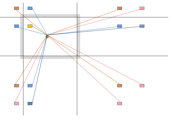

Soweit dachte ich mir das auch. Hier ein Szenario für 3 Spiegelungen an
zwei Wänden. So müsste es eigentlich stimmen. Da die Ladung mit R*R
abnimmt, kann man sicher rasch abbrechen, denke ich mir.
Wie ist das im zweidimensionalen? Kann ich diesen Konstrukt einfach nach
oben und unten klappen?

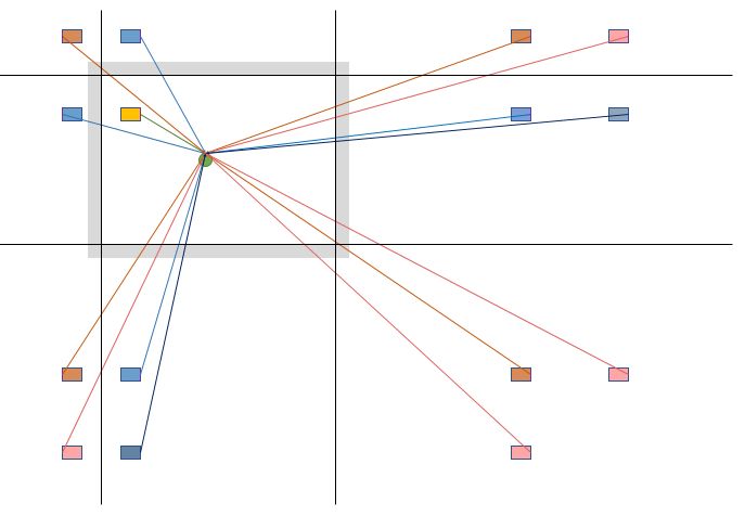

Gast #6127155
Hier ist als Beispiel einmal nach oben geklappt, wenn dort eine Wand
ist. Das würde einfach alle Ladungen nochmals invertertieren und
spiegeln. Stimmt das so?
Ich habe einen Knoten Kopf und bin nicht sicher, wegen z.B. Punkt 2: Den
kann ich auf zwei Arten erzeugen, nämlich erst Spiegelung an der linken
und dann an der oberen Wand und auch umgekehrt.
Ist das dann derselbe Punkt oder brauche ich den zweimal???
Vom Gefühl her müsste einmal richtig sein. Dann wäre ich eigentlich
fertig, d.h. alles mehrfach in beide Richtungen nach oben und unten und
hätte den 2D-Fall.

Nach meinem Dafürhalten sollte es egal sein, wie man zu dem Punkt
gelangt. Es gibt ihn nur einmal.

Man muss jedes Objekt an jeder Wand genau einmal spiegeln. Auch die neu
entstandenen Objekte und diesen Vorgang immer weiter fortsetzen. DAs
lässt sich in Software gut als Rekursion schreiben. Als Iteration oder
ausformuliertes Schleifensystem ist es egal, ob man X Y Z oder Z Y X
ineinanderschachtelt. Jede Kombination kommt exakt einmal vor.

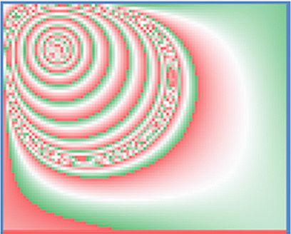

Ich hatte mal etwas Ähnlich für Schallreflektionen gemacht und etwas
angepasst. Logarithmische Darstellung, ein Farbring / Gradient überdeckt
Faktor 2:1.
Das kann man bedingt übernehmen.

Ich überlege jetzt gerade ob das beim Schall so stimmt: Die Reflektionen
addieren ihre Energie und auch wenn zwei Spiegelpunkte sehr eng
zusammenlaufen, muss das trotzdem so sein. An Kanten ist der Schalldruck
für die so gefalteten Wellenlängen daher auch entsprechend überhöht - in
Ecken besonders. Meines Erachtens müsste sich das aber mathematisch
automatisch richtig ergeben, wenn man jeden Punkt einmal berechnet und
einmal in die Summe nimmt.
Bei meinem Schalldruckbeispiel berechne ich das so und es ergeben sich
plausible Ergebnisse.
