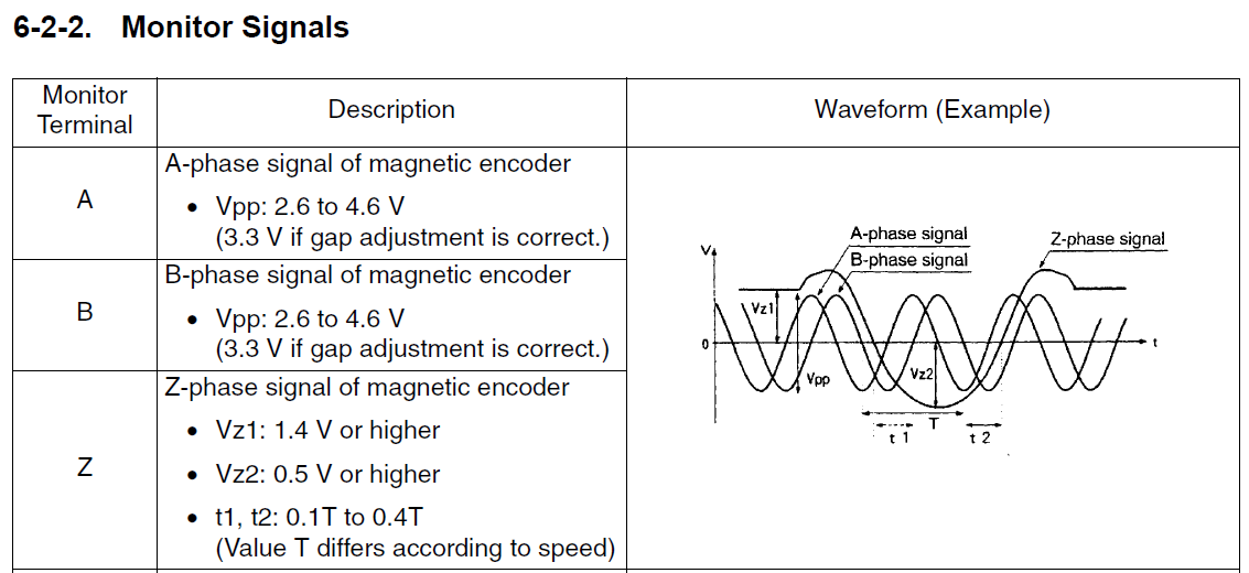

Seite 42, so sehen die Signale aus, mit LogicAnalyzer überprüft, analog
aufgezeichnet und jede Sinus-Periode einzeln gezählt:
https://www.google.com/url?sa=t&rct=j&q=&esrc=s&source=web&cd=10&cad=rja&uact=8&ved=2ahUKEwiYt9X0x7fnAhXkwAIHHSROAZYQFjAJegQIHBAB&url=https%3A%2F%2Fs3.amazonaws.com%2FIcarus%2FDOCUMENTS%2FOkuma_Manuals_1468.pdf&usg=AOvVaw0V0ARU0tVRE2VEufTj-3yG
Mit PLC Programmierung kenne ich mich nicht aus, daher kann ich Encoder
nicht einstellen, ich weiß nicht ob die Encoder/Resolver Einstellung
überhaupt möglich ist.
Heiko schrieb:
> Und was hat das jetzt mit einem Resolver zu tun?
Ich hab nach eine Lösung gesucht, egal welche Abtastung
(Hall/Optisch/Induktiv) 300 Sinus-Perioden erzeugt.
UNd hab hier ein System mit einem Zahnrad und 100 Zähnen = 100
Sinus-Perioden
Und ein System mit 64Polen (Hall) 64 Sinus-Perioden. Und wollte wissen
wie ich diese 100 oder 64 Sinus-Perioden auf 300 hoch skalieren.
Original Motor (Bult-In) hat ein Zahnrad mit 300 Zähnen, erzeugt 300
Sinusperioden. Es gibt keine Ersatzteile für diesen Motor, ist längst
alles abgekündigt.
Ein Neuer Motor ist da, fehlt nur richtiger Feedback (Resolver/Encoder)
mit 300 Sinus-Perioden!
von Harlekin (Gast)
Die 1Vss Signale müssten also noch etwas umgeformt werden. (Differenz
bilden und Pegel anpassen)
> Sinusperioden.
Das "Zahnrad" lässt sich nicht zügeln?
Vielleicht bringt ein Anruf bei Anbietern/Herstellern von Drehgebern
einen Encoder mit 300 Sinus-Perioden. Dann müsste noch die
Signalanpassung vorgenommen werden.
von georg (Gast)
Noob schrieb:
>>Weder noch, wahrscheinlich ein Encoder mit Quadratur-Ausgängen.
> nein, sicher nicht.
Nach dem
Also genau das, was ich geschreiben habe - ein Quadratur-Encoder.
Es ist mir einfach zu blöd jemandem helfen zu wollen der derart agressiv
unbelehrbar ist, also Ende der Diskussion.
Georg
von Der Zahn der Zeit (Gast)
Ich habe jetzt nicht alle Beiträge gelesen, aber wenn ich es richtig
verstanden habe, gibt es einen Geber, der zwei Ausgänge hat, die je 100
Sinuszüge pro Umdrehung ausgeben und 90° zueinander versetzt sind. Es
sollen aber 300 Sinuszüge pro Umdrehung, die 90° zueinander versetzt
sind, ausgeben werden.
Wenn ich das falsch verstanden habe, ist meine weitere Antwort wertlos -
zumindest in diesem Fall.
Wenn nicht: Da die 2 versetzten Sinuszüge jederzeit, auch im Stillstand
und rückwärts, die genaue Position angeben, ist es möglich, daraus
jede andere Frequenz herzustellen, und für eine Verdreifachung sogar
ziemlich ziemlich simpel. Natürlich muss man die Anzahl der
durchlaufenden Sinuszüge mit zählen, das geht problemlos auch rückwärts
wegen des 90°-Versatzes der beiden Signale.
Dann wird das Sinussignal z. B. in ein lineares (Sägezahn-)Signal
gerechnet (0 -360°, mathematisch also arcsin(Signal)), da braucht man
schon fast keinen Prozessor für. Dann das lineare Signal wiederum in 3
Abschnitt zerlegen und jedem davon wieder 0-360° zuzuordnen
(mathematisch also sin(3 * arcsin(Signal))), die dann in Sinuszüge
gewandelt zu werden - ein Programmierübung für Anfänger. Bei einer
Ver-N-fachung braucht man die Anzahl der durchlaufenden Sinuszüge nicht
einmal mit zu zählen.
Interessant fände ich es, das rein analog zu lösen...
