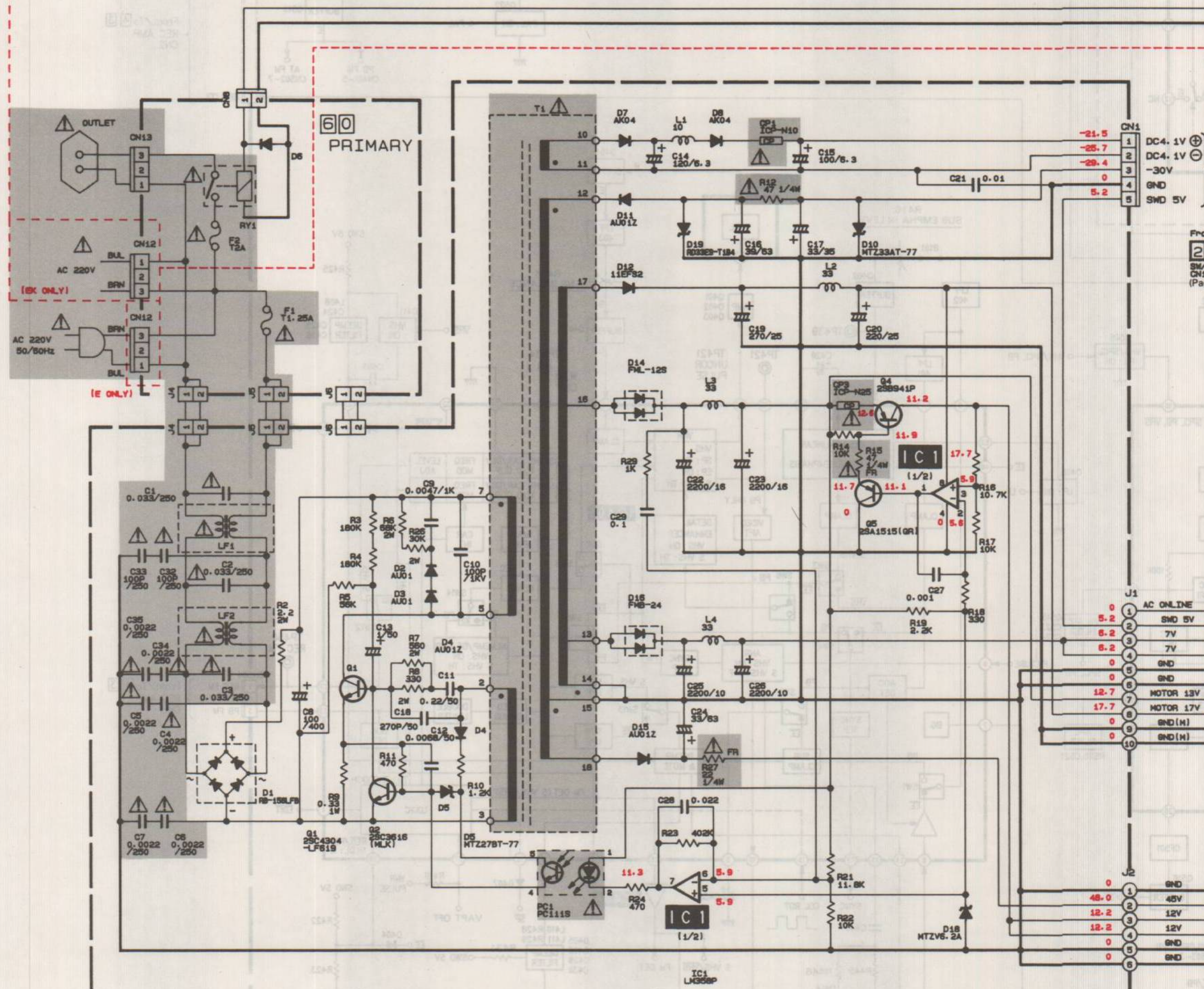

Hallo
Ich bin neu hier, und hoffe dass mir jemand weiterhelfen kann :)
Habe hier einen JVC Videorecorder HR-S4700E. (anbei auch ein Bild des
Schaltplans)
Im Sec. teil waren Kondensatoren ausgelaufen welche auch die Platine
mitgenommen haben.
An diesem Status hatten die Ausgänge am T1 Trafo noch Spannung und auch
die Kondensatoren C22/C23 wurden aufgeladen.
Ich habe dann Fotos gemacht, alles abgelötet, defekte teile ersetzt und
alles von neu auf gemacht. Die Leiterbahnen geprüft etc.
Leider hatte ich den Kondensator C19 Verpolt eingebaut, beim Test hat
das Netzteil nur kurz sehr hochfrequent gesurrt und dann stieg fast
nicht sichtbar rauch auf. (Ob dieser vom Kondensator war, weiß ich
leider nicht)
Gut den falschen Kondensator getauscht (Hatte schon eine Beule oben
drauf) und richtig eingebaut.
Nur wenn ich jetzt Teste, geht garnichts mehr.
Die Ausgänge am T1 geben 0 Volt her, bis auf die ersten beiden mit der
Nummer 10 und 11, dort sind ca. 1,2 Volt vorhanden.
Die oben genannten Kondensatoren werden nun auch Logischerweiße nicht
mehr aufgeladen.
Ich hab nun nochmal alle Widerstände und Dioden gemessen, auch ausgebaut
und so getestet. Ich finde keinen Fehler.
Auf der Primärseite gibt es Spannung, zumindest auf Pin 7 und 8 am T1,
somit dürfte wie Wicklung in Ordnung sein?
PIN 2 und 3 sind auch komplett Stromlos.
Die Transistoren Q1 und Q2 sind auch in Ordnung, im ausgebauten zustand
geprüft. Die beiden Kondensatoren im Primären teil sind auch neu
gemacht. (Die beiden werden übrigends auch aufgeladen).
Ich könnte mir nun irgendwie nur mehr vorstellen das der Transformator
nun defekt ist?
Die Wicklungen selbst haben aber durchgang.
Vielen dank schon mal
OP #6127954
Hab nun sicherheitswegen beide R getauscht.
Keine Änderung.
Vielleicht noch als Info, der Transistor Q1 hat nur am C Spannung die
vom T1 kommt. B und E sind ohne Spannung.
Beim Q2 ist auf allen 3 Anschlüssen nichts messbar.
Hier liegt mm nach ja auch der Fehler, wenn die Transistoren nicht
schalten?
Gast #6127970
Dan entferne mal alle Sekundärgleichrichter ausser der Doppeldiode D14.
Irgendwo muss ja noch ein Kurzschluss sein, sonst würde das NT wohl
anschwingen. Die beiden Transistoren auf Primärseite hattest du ja
geprüft. Womit eigentlich?

Gast #6127984
Thomas N. schrieb:
> Die beiden Transistoren hab ich ausgebaut und mit dem Multimeter
> gemessen.
> Zusätzlich noch in einem 0-8-15 Transistoren prüfer.
> Gut, könnten vl ja dennoch defekt sein.
Haben sie denn noch normale Verstärkung?
> Komisch ist halt, das es ja noch geschwinkt hat bevor ich den
> Kondensator auf der Sec seite Verpolt eingebaut hatte. Aber sollte ja
> eigentlich nicht auf die Prim. seite auswirken wegen der galvanischen
> Trennung über den Optokoppler?
Du hattest den Regelkreis ausser Funktion gesetzt, der wird auf der
Sekundärseite aus den 17V an C19/ff versorgt. Da kann schon auch auf
Primärseite ein Defekt entstehen.
OP #6128015
Dioden sind nun entfernt.
Auf der Sec seite tut sich dennoch nichts.
Mir ist aber gerade aufgefallen, dass zumindest der Optokoppler auf der
Prim. seite auf PIN 5 - 4 Volt bekommt.
Zwecks der Transistoren, werde ich noch schauen.
Ich hätte das NT inzwischen ja bereits entsorgt, aber die bekommt man
nicht mehr und der VR ist ja nun auch schon 29 Jahre alt. :)
