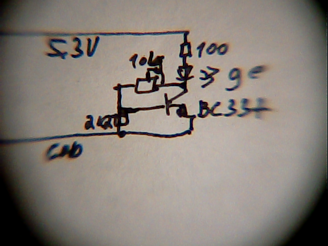

von 2 Cent (Gast)
Flimmerfrei ist immer gut :D
Stefan ⛄ F. schrieb:
> Deine Annahme, dass ein Poti auf den ersten 1% seiner Widerstandsbahn
> nur 1% der Leistung verträgt, ist nicht korrekt.
Da hast du natürlich recht. Aber auch ich bin kein Freund von 30mA auf
dem Schleifer eines 10K-Potis.
Till schrieb:
> Der Hintergrund: es soll eine 30mA-LED (bei ca. 2V Diodenspannung)
Also eine gelbe oder grüne Led mit 30 mA, hoffentlich werden die bei
vollen 30mA nicht allzuschnell braun gebraten. Du wirst wissen was du
willst :D
> von 0mA bis 30mA gedimmt werden.
Muss es wirklich bis 0 herunter gehen? Dann parallelwiderstand an der
Led und ihrem Vorwiderstand einfügen, um deren Schwellspannung zu
unterschreiten.
> Die Versorgungsspannung beträgt 5V.
Gehen wir mal von deinen angegebenen 5,3V aus.
Vorschlag:
Vorwiderstand an die LED und Spannungssteuerung der Helligkeit.
Spannungsreduktion der 5V -Hardcore durch einen Umbau des
Schaltnetzteiles: sowas machen wir hier besser nicht mit dir!
Spannungsreduktion der 5V -per einstellbarer Z-Diode (zumindest fast
sowas ähnliches wie)
Negativ: stark abhängig von der (sicherlich geregelten) 5,3V-Versorgung
(dein Fingerproblem kommt wahrscheinlich von Entstörmassnahmen) und
ausserdem nicht allzu temperaturstabil, nur ein Vorschlag passend zu
(d)einem Poti.
HTH

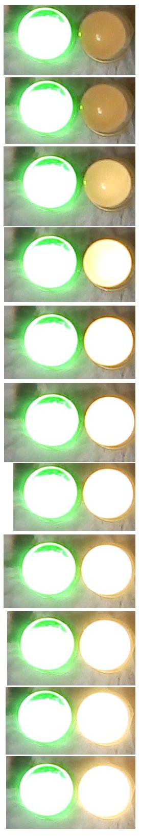

Da ich sowieso ein neues Lötzinn testen wollte: Aufbau gelötet und Test
der gefühlten Helligkeit mit Photos dokumentiert. Die Cam sieht das
leider nicht ähnlich wie meine Augen, im RL sieht das linearer aus. An
der Corona im Bild ist die Helligkeit zu erahnen. Die grüne Led war
angedacht als Vergleichshelligkeit, der weisse Zelltuchhintergrund ist
bei "normaler" Schreibtischbeleuchtung nötig, ansonsten spielt meine
Webcam noch schlimmer Fasching. Die Schwierigkeit der Bildwiedergabe von
Helligkeiten habe ich schonwieder unterschätzt.
Ledstrom [mA] im Bild vonu, wie immer elf Messwerte ("its ok if it goes
to ten"):
0,48
0,5
1,2
2,6
4,3
6,7
8,8
12,1
14,2
20,3
21,8
https://www.youtube.com/watch?v=7Ax0jWAijC8
von 2 Cent (Gast)
Schaltbild vergessen, da bin ich allerdings jetzt froh drum!
Hätte ich das neue Lötzinn an einem 78-Poligen Stecker ausprobiert (und
selbsredend dessen Gehäusetülle vergessen) wärs schlimmer!
Photos klappen eben sowieso nicht besonders gut, sorry :D
Prosit!

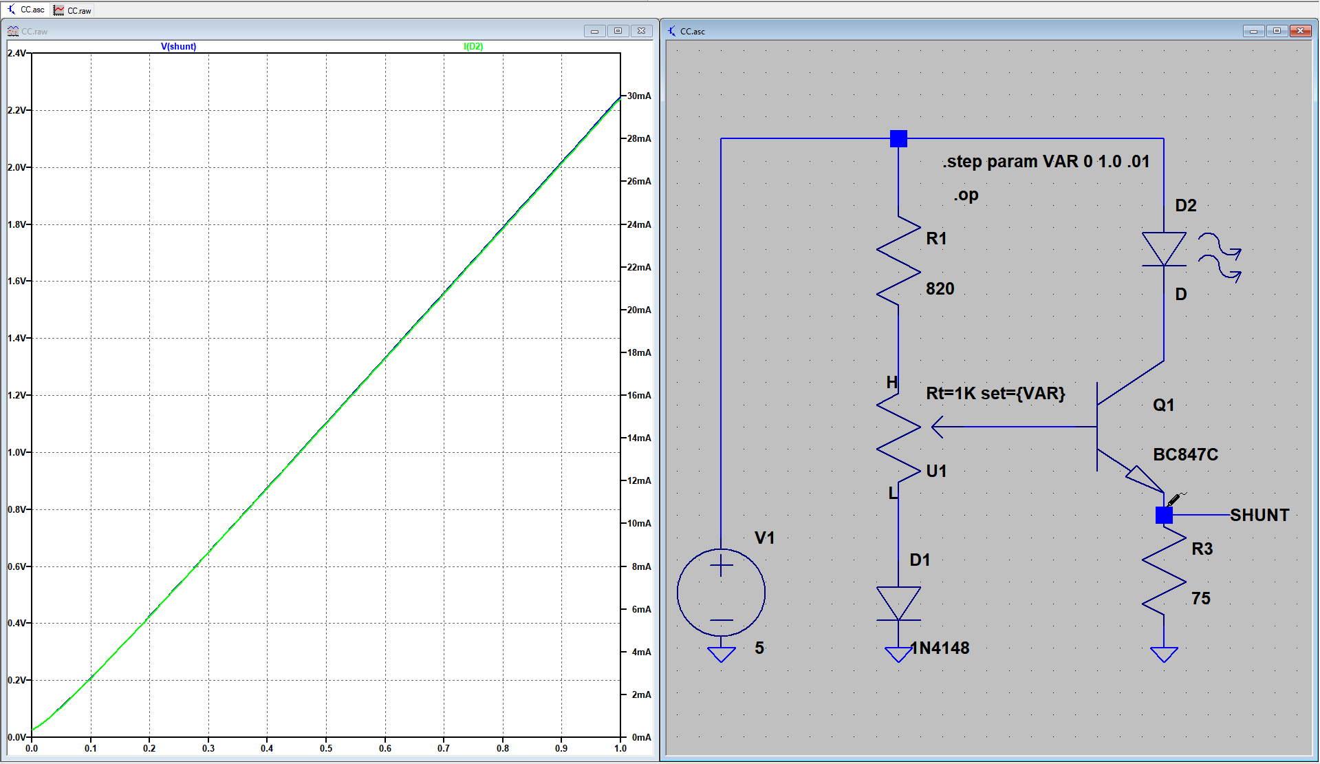

von Gerhard (Gast)
Oder so?
Gerhard
Beitrag #6129625 wurde von einem Moderator gelöscht.
von Till (Gast)
Danke 2Cent und Gerhard für die Schaltpläne!
Gerhard schrieb:
> Oder so?
Die Idee mit der Diode am Fußpunkt des 1k-Potis ist interessant!
Ich vermute, sie müsste thermisch mit dem T und der LED gekoppelt sein,
damit es sauber funktioniert!??
von Gerhard (Gast)
Naja, kann man machen, aber der termische Fehler durch die
Temperaturdifferenz zwischen Q1 und D1 beträgt weniger als 0,1%/K.
Eine weitere Verbesserung wäre, D1 durch einen Transistor wie Q1 zu
ersetzen(man muss bei ihm B mit C verbinden).
Ich glaube aber nicht, dass die Vebesserungen atembeaubend sind.
Gerhard
von Till (Gast)
Spielt es eigentlich eine Rolle, ob man den 75-Ohm-Widerstand direkt in
Reihe zur LED schaltet oder wie hier in den Emitterkreis?
https://www.mikrocontroller.net/attachment/444055/cc.png
Und könnte man für höhere Ströme wie 600mA einfach einen BD135 nehmen
(logischerweise bei kleinerem Emitter-R) oder bekommt ein 1k-Poti den
nicht mehr getrieben (weil höherer Basisstrom)?
