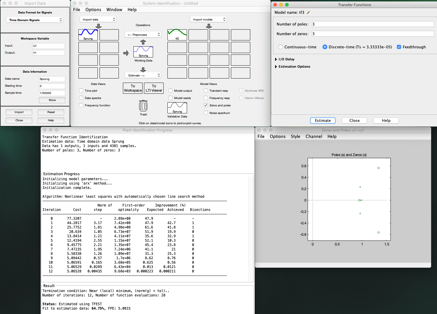

ich möchte von einem System die Übertragungsfunktion bestimmen.
Dafür habe ich als Input einmal einen Sprung und einmal einen linear
steigenden SinusSweep draufgegeben.
Für beide habe ich den Output gemessen. Input und Output habe ich mit
1/30000 abgetastet.
Jetzt meine Fragen:
1) Darf ich das Input und Output-Signal vom Sprung glätten, weil ich
kein gescheites Ergebnis herausbekomme...
2) Wie handhabe ich das mit dem SinusSweep? Genauso auswerten oder muss
ich da für die Bestimmung der Ü-Func etwas beachten?
Viele Grüße

Das kann man so pauschal nicht sagen. Mit welcher Methode ermittelst du
denn überhaupt dein "Ergebnis"?
Schonmal mit der Anzahl Pole und Nullstellen rumprobiert? Direct
passthrough ist auch nicht immer sinnvoll, hat das System einen
Durchgriff?
Denke, das gegen etwas Mitteln um Noise zu dämpfen schon ok ist, falls
davon auszugehen ist, dass das Rauschen von der Messung kommt.
Andererseits sollte der least squares das auch gut in den Griff
bekommen. Gibts Ausreißer?

Ja, also wie genau sollte man denn überhaupt das Verhalten abbilden? Mit
unendlich vielen Polen und Zeros kriegt man das ja perfekt hin
Je weniger Freiheitsgrade desto besser.  Hast Du
Hintergrundinformationen über das System?
Viele haben keinen durchgriff sondern sind grundsätzlich etwas
verzögert, dann mach den Haken schonmal weg. Es wird halt sonst
schwieriger für ML, Optimierungsproblem zu lösen.
