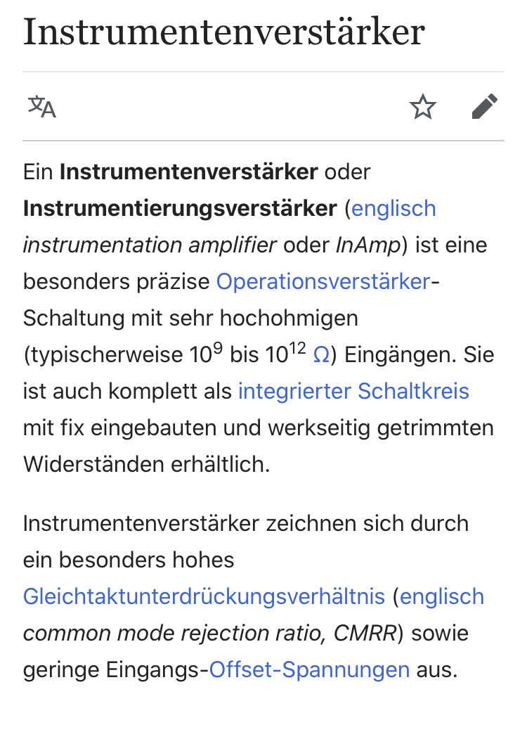

von ek13 (Gast)
ChristophK
> einen kleinen NF-Signalgenerator (Sinus) bauen könnte, der zum Testen
> von Instrumentenverstärkern geeignet ist
von Harald W. (wilhelms)
ChristophK schrieb:
> zum Testen von Instrumentenverstärkern geeignet
Ich nehme mal an, Du suchst keinen Instrumentenverstärker,
sondern einen Oszillator zum Testen von NF-Verstärkern für
Musikinstrumente?
von ChristophK (Gast)
Harald W. schrieb:
> Musikinstrumente?
Ja, Terminus war falsch. Ich weiß, Instrumentenverstärker ist etwas
anderes.
Letzteres ist gemeint.
