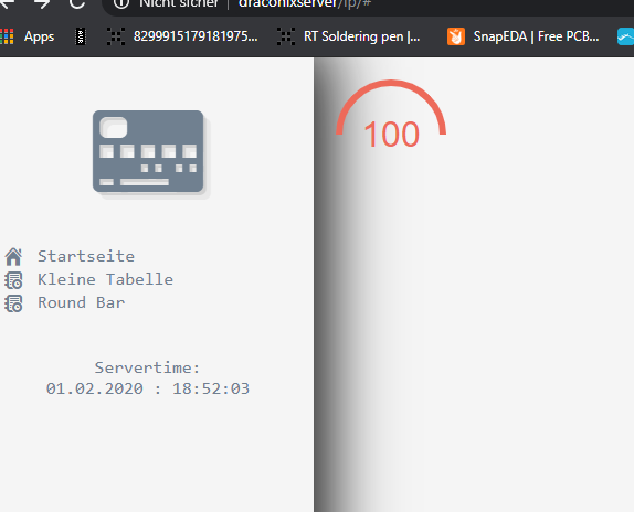

Ich habe da ein Problem. Ich habe ein Javascript welches mir ein
Bargraph zeichnet. Nun ist aber das Problem das es ausschließlich nur
dann auseführt wird wenn die Seite neu geladen wird. Wenn ich das Script
bzw. die dazugehörige Seite über das Menü aufrufe, dann wird dies nicht
geladen.
Das JS script zum Bargraph:
<div id="container"></div>
<script src="scripts/progressbar.js"></script>
<script>
var bar = new ProgressBar.SemiCircle(container,
        strokeWidth: 6,
        color: '#FFEA82',
        trailColor: '#eee',
        trailWidth: 1,
        easing: 'easeInOut',
        duration: 1400,
        svgStyle: null,
        text:
            value: '',
            alignToBottom: false
        from: {color: '#FFEA82'},
        to: {color: '#ED6A5A'},
        // Set default step function for all animate calls
        step: (state, bar) =>
22
23
            bar.path.setAttribute('stroke', state.color);
24
            var value = Math.round(bar.value() * 100);
25
            if (value === 0)
26
27
                bar.setText('');
28
            } else {
29
                bar.setText(value);
30
31
32
        bar.text.style.color = state.color;
33
34
35
36
bar.text.style.fontFamily = '"Raleway", Helvetica, sans-serif';
37
bar.text.style.fontSize = '2rem';
38
39
bar.animate(1);  // Number from 0.0 to 1.0
40
</script>

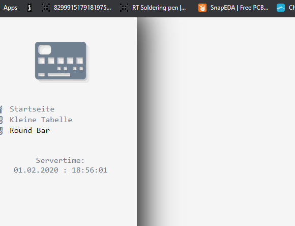

Wenn ich nun dieses Script direkt beim Seitenlade aufrufe geht es (siehe
Bild) wenn ich nun bei Start eine andere Seite habe (Startseite) und
dann links über das Menü (Round Bar) gehe, funktioniert dies nicht.
Nun wird aber die Seite über ein Query String nachgeladen in dem
Navigationsbereich:
function load_home(siteLink)
    fetch(siteLink /*, options */)
    .then((response) => response.text())
    .then((html) => {
        document.getElementById("content").innerHTML = html;
    .catch((error) => {
        console.warn(error);
Kann dies damit zusammenhängen?
Gast #6128983
Rene K. schrieb:
> Ich habe nun doch einen kompletten Seitenrefresh gemacht.
genau das ist der springende punkt. die funktion zum zeichnen des
bargraphen wird nur einmal bei pageload aufgerufen. die dom-manipulation
führt die kein zweites mal aus
#6129608
Das Problem ist ein ganz anderes.
document.body.innerHTML = '<script>alert("test");</script>';
Aus Schutz vor XSS wird bei sowas des script tag hier nicht ausgeführt.
Dann musst du die scripts halt selbst Rausfiltern & durch eval jagen,
wenn du das wirklich so machen willst.
Siehe dir auch mal document.createDocumentFragment und WebComponents an.
OP #6129845
Der Befehl zum Zeichen (onload='function..') läge aber in einem div das
nachgeladen wurde. Aaaaaaber...
.... Da macht das alles wieder Sinn. Ich verstehe auch den Sinn dahinter
dir Scriptausführung danach / dabei zu verhindern. Logisch gesehen ist
dies für Injections ein großes Scheunentor.
Nein in diesem Fall mach ich es "altmodisch" und lade die gesamte neu.
Mich persönlich stört das überhaupt nicht, da sich eh fast alles auf der
Hauptseite abspielt und ausschließlich für meinen privaten Gebrauch
gedacht ist.
Dennoch werde ich mir das mal anschauen. Man lernt ja nie aus ☺️

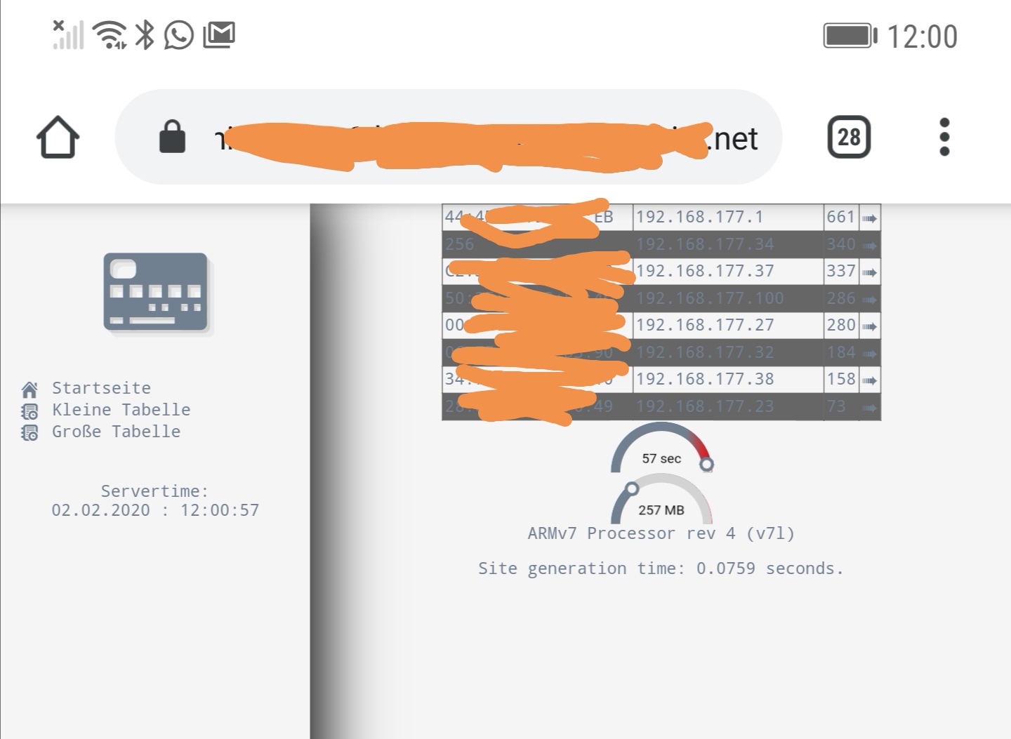

Die Bargraphen (siehe Bild) laufen nun auch absolut sauber, über Ajax
gefüttert, durch.
