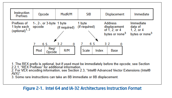

Die Nahelem-Mikroarchitektur besitzt einen Befehls-Cache und einen
Daten-Cache.
(https://en.wikichip.org/wiki/intel/microarchitectures/coffee_lake)
Bezogen auf den Befehl
 mov eax,1
 stelle ich mir die Frage, welche Teile des Befehls in den Befehls-Cache
und welche in den Daten-Cache gelangen.
Nehalem.
Das sind Prozessor-Internas, die für die Programmierung recht wenig
interessant sind. Aber ich würde davon ausgehen, daß der OpCode oder
µCode MOV EAX<-DIRECT in den Befehlscache wandert und der Wert 1 in den
Datencache.
von Rolf M. (rmagnus)
Nein, der Wert 1 ist ein Immediate, also Bestandteil der Instruktion.
Die landet einfach komplett so wie sie ist im Befehls-Cache.

CPU Caches arbeiten blockweise, d.h. z.B. ein 4kB-Block (Page genannt)
des Hauptspeicher wird 1:1 in einen Cache Block abgebildet. Die
Instruktionen werden damit "am Stück", inklusive Immediate Werten, in
den Cache übernommen. Es wäre ziemlich sinnlos, den gleichen
Hauptspeicher Bereich sowohl im Daten- als auch Befehls Cache abzulegen.
Ein Aufteilen der Instruktionen beim Füllen des Cache findet nicht
statt, damit wäre auch nichts gewonnen.

von Torben (Gast)
Gegeben ist ein fiktives Assembler-Programm.
mov EAX, 200
add EAX, [x+2]
section .data
x DD 2F1000
Ich möchte die ersten zwei Zeilen in Maschinen-Code überführen. Liege
ich richtig mit der Annahme, dass ich das Befehlsformat verwenden muss,
das ich diesem Beitrag als Bild angehängt habe?
von (prx) A. K. (prx)
Du kannst dieses Format auch für den ersten Befehl verwenden, musst es
aber nicht.

Ein Assembler-Befehl wie
 mov EAX, 200
besteht doch aus ASCII-Zeichen. Welcher Zusammenhang existiert denn
zwischen diesem Befehl und dem Befehlsformat, der im x86-Manual
abgebildet ist?
Präfix|Opcode|ModR/M|SIB|Displacement|Immediate
Beide haben doch einen völlig unterschiedlichen Aufbau.
von Programmierer (Gast)
von torben_25 (Gast)
Aber ist jetzt das Format
auf Maschinencode bezogen oder auf Assemblercode?
Das ist Maschinencode. Benutze doch einen Assembler, um deinen
Assemblersprachen-Code in Maschinencode zu überführen. Das von Hand zu
machen macht sehr wenig Sinn.
Dürfte ich zu diesem Thema noch einmal Eure Nerven strapazieren.
Ich komme irgendwie durcheinander. In meinem Buch ist das Befehlsformat
des Core i7 abgebildet.
Die Autoren geben folgendes Format an:
PREFIX | OPCODE | MODE | SIB | DISPLACEMENT | IMMEDIATE
Kurz darauf zeigen sie ein beispielhaftes i7-Assembler-Programm, in dem
unter anderem der Befehl
add eax, 42
 vorkommt.
Doch dieser Befehl entspricht doch gar nicht dem obigen Format.
Wo ist mein Denkfehler?
Lies das, dann wird es klar:
Programmierer schrieb:
> https://de.wikipedia.org/wiki/Maschinensprache
> https://de.wikipedia.org/wiki/Assemblersprache
> https://de.wikipedia.org/wiki/Assembler_%28Informatik%29
Das Format bezieht sich auf den Maschinencode/sprache, das "add eax, 42"
ist Assemblersprache.
Das Problem ist: Ich habe deine Quellen gelesen und habe das, was du
sagst, dort auch so verstanden. Ich bin aber durcheinander gekommen,
weil in dem Buch, das ich durcharbeite, keine Rede davon ist, dass
dieses Format Maschinencode ist. Die Autoren schreiben die ganz Zeit
über Assembler-Code und dann präsentieren sie das Befehlsformat in
Maschinencode. Wie passt das zusammen?
Dann ist das kein besonders gutes Buch. Da ja Assemblersprache und
Maschinensprache (mehr oder weniger) 1:1 aufeinander abbildbar sind,
werden die oft durcheinander gebracht. Nach den Beispiel von Wikipedia
ist z.B.
"48 89 E5" Maschinensprachen-Code (im Format aus dem Buch), und
"mov rbp, rsp" der zugehörige Assemblersprachen-Code.
Da das zweite deutlich besser lesbar ist, schreibt man meistens nur
Assemblersprache, unter der Annahme, dass man beides simpel ineinander
konvertieren kann (mittels Assembler bzw. Disassembler).
Bei z.B. C gilt das aber nicht - ein Stück C-Code lässt sich auf viele
Weisen in Assemblersprache (und danach in Maschinensprache) überführen,
und die Kunst besteht darin, die effizienteste Art zu finden. Dabei wird
oft die Struktur auch derart durcheinander geworfen, dass die
Rückführung Assemblersprache -> C auch kaum möglich ist.
Je nach Architektur gibt es allerdings auch bei der Assemblersprache
durchaus Mehrdeutigkeiten, so kann z.B. mancher
ARM-Assemblersprachen-Code auf verschiedene Arten in Maschinensprache
ausgedrückt werden; bei x86 weiß ichs nicht.
torben_25 schrieb:
> Kann mir jemand sagen, was man in diesem Zusammenhang unter Offset
> versteht?
Das kann alles mögliche sein. Vermutlich ist damit der "Abstand"
zwischen zwei Adressen gemeint; indem man auf eine Basisadresse einen
Offset addiert, erhält man die finale Adresse. Wenn z.B. ein Register
einen Zeiger auf ein C-struct enthält, könnte man einen Offset von 4
addieren um das 4. Byte des structs zu laden. Viele
Speicher-Zugriffs-Instruktionen können diese Addition zusammen mit dem
Zugriff durchführen, um zusätzliche Rechen-Instruktionen zu vermeiden;
der AVR kann sowas aber z.B. nicht.

MOV word ptr ds:[offset variable1],AX
Ein Displacement hast Du bei manchen Speicherzugriffen. Wenn Du z.B.
Werte auf dem Stack ändern möchtest, kommt häufig sowas wie
ADD SS:[SP+10h],20h
In dem Beispiel wäre +10h das Displacement und 20h das Immediate.
Sowas wie ADD AX,BX z.B. hat nur einen Opcode, sonst nichts.
