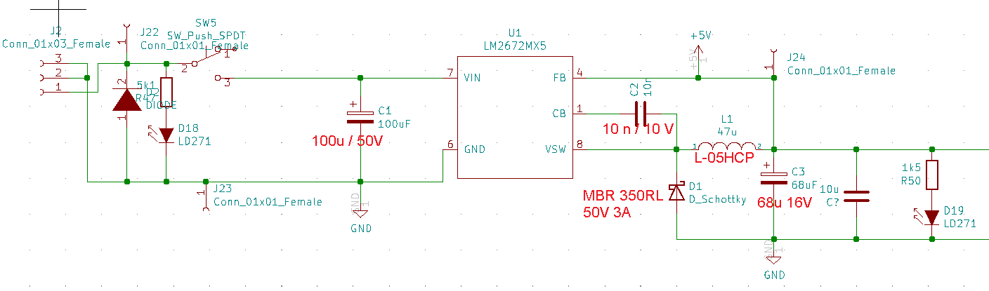

ich habe Probleme einen LM2672 (1A) mit fixer 5V Ausgangsspannung zum
Laufen zu bekommen.

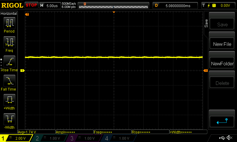

Am Ausgang bekomme ich keine 5 V sondern:
1,8 V bei 100 Ohm Last
2 V   bei 50  Ohm Last
2,1 V         ohne Last
Ein Kurzschluss am Rest der Schaltung, also Ausgang des Lm2672 ist nicht
vorhanden aber der LM2672, die nachfolgende Spule und Z-Diode am Ausgang
werden sehr heiss. Nach 3 min kann man Spule + LM2672 nicht mehr
anfassen.

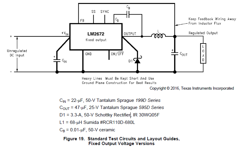

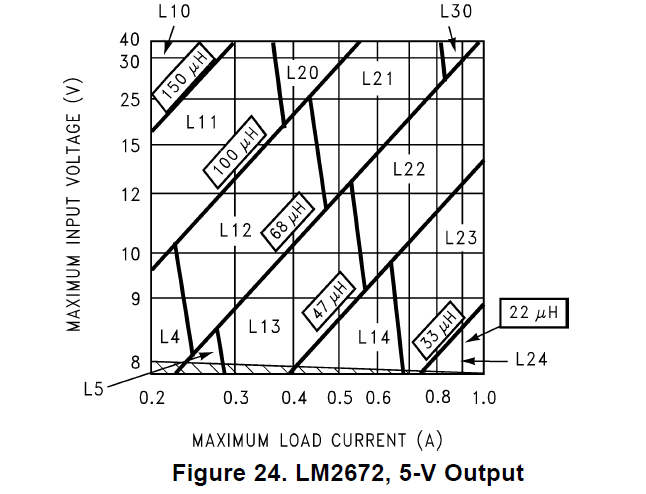

Ich habe mich schaltungstechnisch einfach an das Abbild vom Datenblatt
gehalten, im DB wird die Vorgehensweise beim Schaltungsdesign
beschrieben. Ich habe nicht die "optimalen" Bauteile für 12 V
Eingangsspannung dagehabt (Spule), habe dann aber einfach die
Eingangsspannung heruntergedreht, dass es funzen müsste.
Aber dem Verhalten nach, gibts da größere Probleme.
Über ein paar Tipps o.ä würde ich mich sehr freuen.

Moin,
hatte mich nur verschrieben, ist eine MBR 350RL Schottky Diode verbaut.
@Chregu vielen Dank.
Mich wundert es aber, denn nach Datenblatt sollte es ja dann zumindest
mit 48 µH bei 0,8A Last funktionieren. Habe ich ebenfalls ausprobiert.
Hier bricht die Spannung dann aber komplett ein.
Hatte mir spasseshalber einen zweiten LM2672 eingelötet. Dasselbe, also
muss der Fehler irgendwo bei mir liegen.
Gast #6129065
Christian M. schrieb:
> Falsche Spule.
Ja.
https://cdn-reichelt.de/documents/datenblatt/B400/05HCP_T.pdf
47µH-Typ: I_DC (also thermisch) zwar 0,96A, aber I_sat = 0,76A.
Du hast ja alles völlig grenzwertig bzw. zu klein dimensioniert.
(Den Abschnitt im Datenblatt viel, viel genauer lesen...)
Schalte doch mal eine zweite solche Spule mit der ersten seriell
(bei ~100µH wird der Peakstrom geringer ausfallen), und ersetze
den C_Boost durch einen mit z.B. 50V Rating (wie im Datenblatt...)
dann sollte es wenigstens bei 100 Ohm Last gehen, sofern kein
weiteres Manko.
Für 0,8A am Ausgang braucht man aber eine weit dickere Spule.
Gast #6129106
Dem Layout nach zu urteilen sind da auch einfache Alu-Elkos
vorgesehen.
Das kann gut gehen wenn diese Elkos "gut" sind, muss aber
nicht. Der Hersteller aber empfiehlt Tantal-Elkos, die gibt
es üblicherweise nicht in dieser THT-Becher-Form.
Also: alles von vorne.
Oder wie sangen schon die Cardigans: Erase and Rewind.

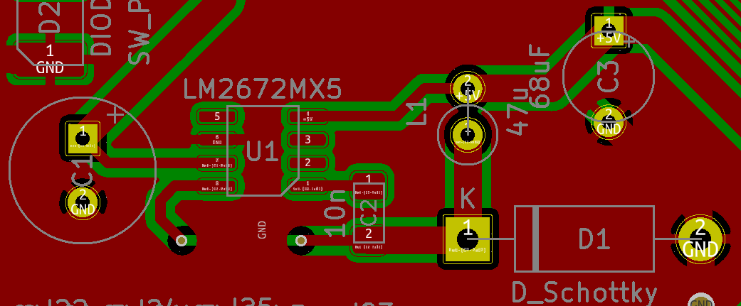

#6129244
Dein Layout ist Mist. Die Verbindung zur Diode und der Spule sind viel
zu lang. Und dann noch einen Seitenwechsel mit Durchkontaktierung.
Halte dich an das Layout im Datenblatt.
Beachte den Text in "1.png"
"Heavy lines must be kept short and use ground plane construction for
best resultat"
