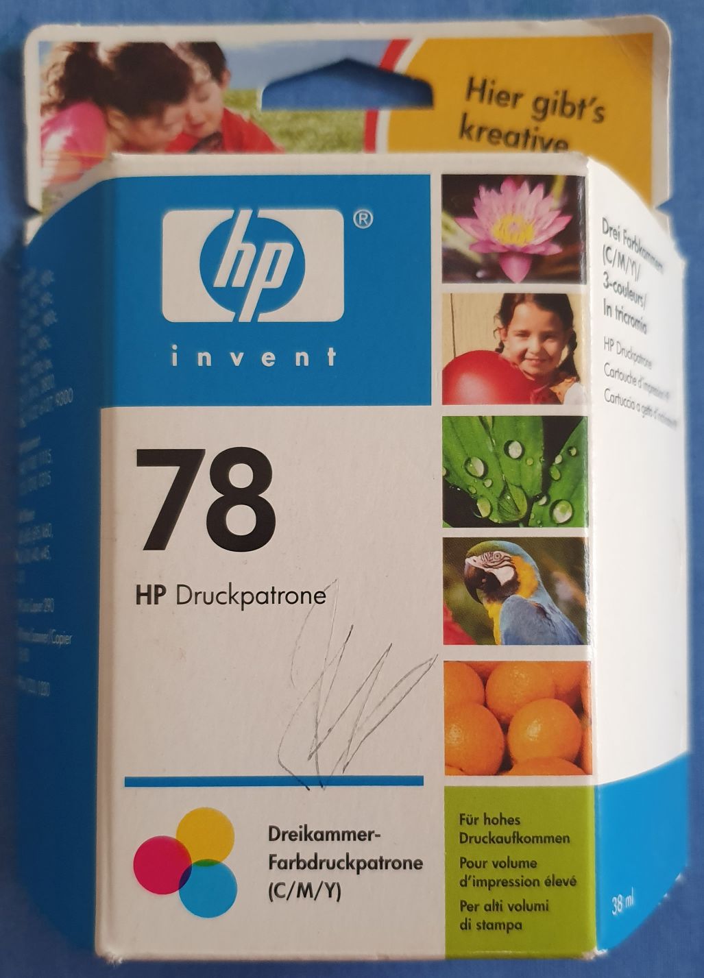

ich habe beim Aufräumen eine Druckerpatrone HP 78 gefunden. Sie ist neu,
unbenutzt, ungeöffnet in OVP. Der Haken: sie wurde im März 2006
produziert. Ich habe keine Erfahrung, ob so ein altes Teil noch
brauchbar ist. Wer es ausprobieren möchte...gerne. Die Patrone wurde
stets bei Zimmertemperatur gelagert.
Ich möchte nur das Porto haben. Von den Maßen her müsste das als Brief
für 2,70 € gehen.
Bei Interesse bitte PN.
> brauchbar ist.
Ist lange her...
Einsetzen, Testen. Wenn überhaupt was kommt 2-3x Reinigung laufen
lassen, dann Düsentest.
Hilfsmittel: Teller o.ä. mit etwas lauwarmen Wasser, Patrone senkrecht
mit der Düsenplatte für 10-20min aufweichen. Dann auf Küchenkrepp
drücke, ob die Farben alle da sind. NICHT quer zur Patrone (den Düsen)
ziehen, durch Kapilarwirkung geht die Farbe sehr schnell in die
benachbarte Düsenkammen, den Farbfehler wird man nie ganz wieder los!
Ansaugen mit Unterdruck (ein Gummiball-Sauger z.B.) hilft oft auch.
Ich hatte vor langer Zeit mal mit Patronen nachfüllen zu tun, die 78 ist
eigenlich da gut zu handhaben und nachzufüllen, allerdings dürfte
inzwischen kaum noch Nachfülltinte für HP zu finden sein, keine für
Canon, Epson usw. nehmen.
Ist was, wenn man den passenden Drucker noch hat, Chance bei dem Alter
würde ich zumindest auf über 50% denken.
Gruß aus Berlin
Michael
#6141644
Danke für die rasche Zusendung. Leider ist die Patrone hoffnungslos
ausgetrocknet. Trotz mehrmaligem Einweichen kommt nur Magenta. Von Gelb
und Blau bzw. Cyan keine Spur. Egal, es war ein Experiment und einen
Versuch war's Wert.
Vielen Dank nochmal und Gruß
witkatz
> Versuch war's Wert.
Eigentlich halten sich diese Patronen ganz schön lange, wenn sie in der
Originalverpackung sind. Es kommt aber vor, daß sich in den Düsen/der
Zuleitung eine Luftblase gebildet hat. Einweichen nutzt da nix. Man kann
aber mal durch die Düsen ansaugen. Dazu nimmt man eine Spritze, z.B.
20ml, setzt ein kurzes Stück Schlauch, z.B. 1-2cm Aquarienschlauch
(Baumarkt), auf. Dann drückt man die Spritze mit dem Schlauchende auf
die Düsenplatte und saugt Tinte durch die Düsen an. Wenn da noch
irgendetwas flüssiges drin ist, kommt das dann mit raus.

Witkatz :. schrieb:
> soul e. schrieb:
>> Bei den HP Deskjet - Patronen ging das auch ohne Schlauch. Musste man
>> halt hinterher die Zähne putzen.
> Danke für den guten Tipp. Die Tinte schmeckt zwar scheußlich ;-) aber
> jetzt funktioniert die Patrone tatsächlich.
hatte ich oben auch erwähnt, die sind 78er sind hart im nehmen.
