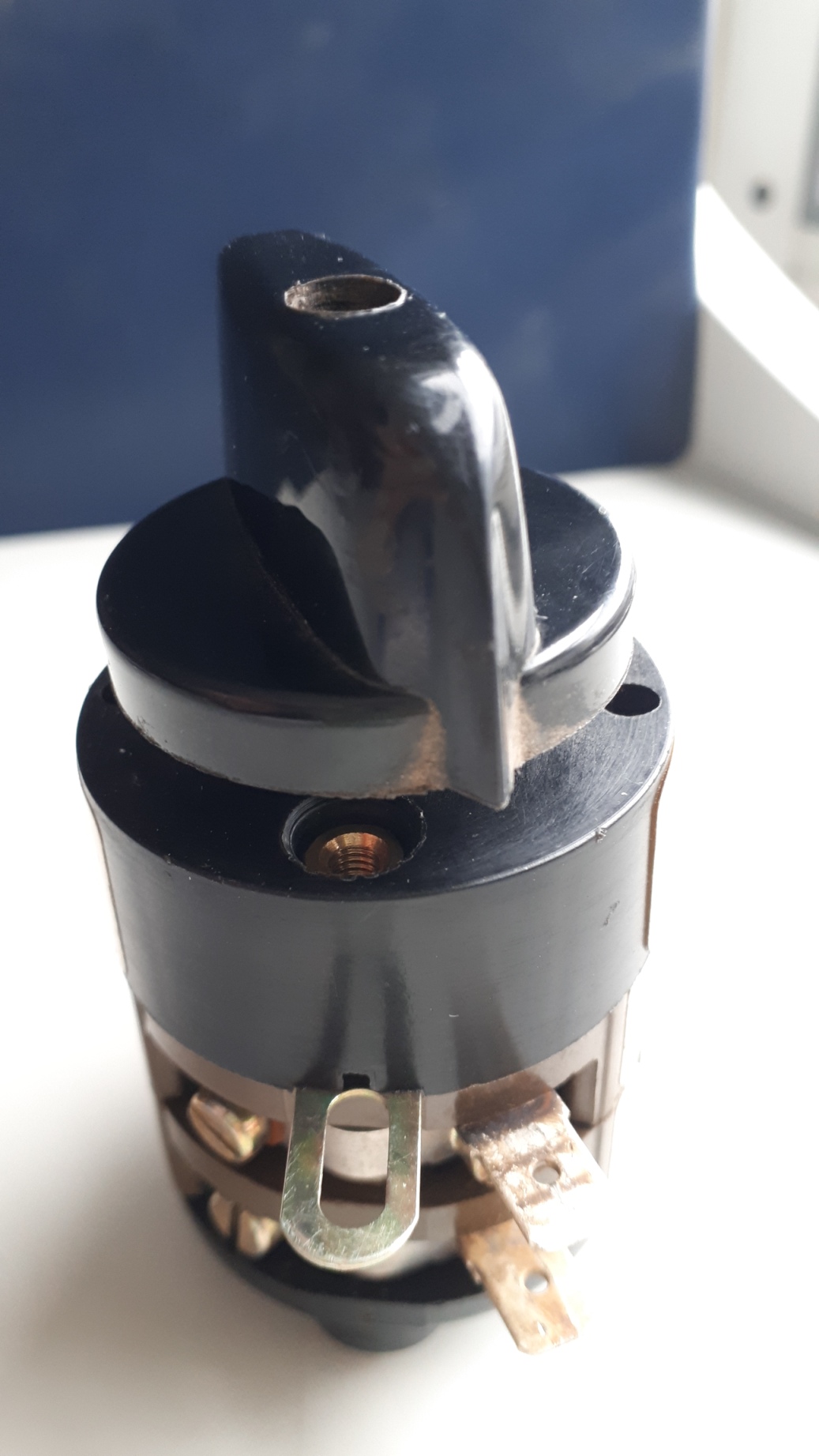

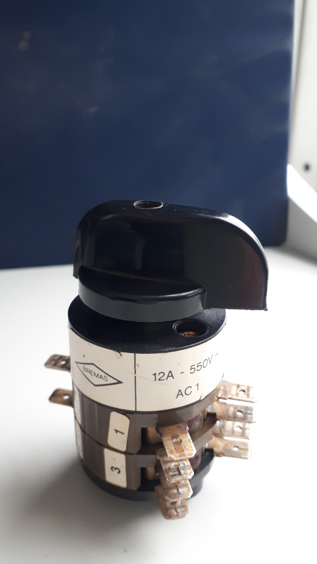

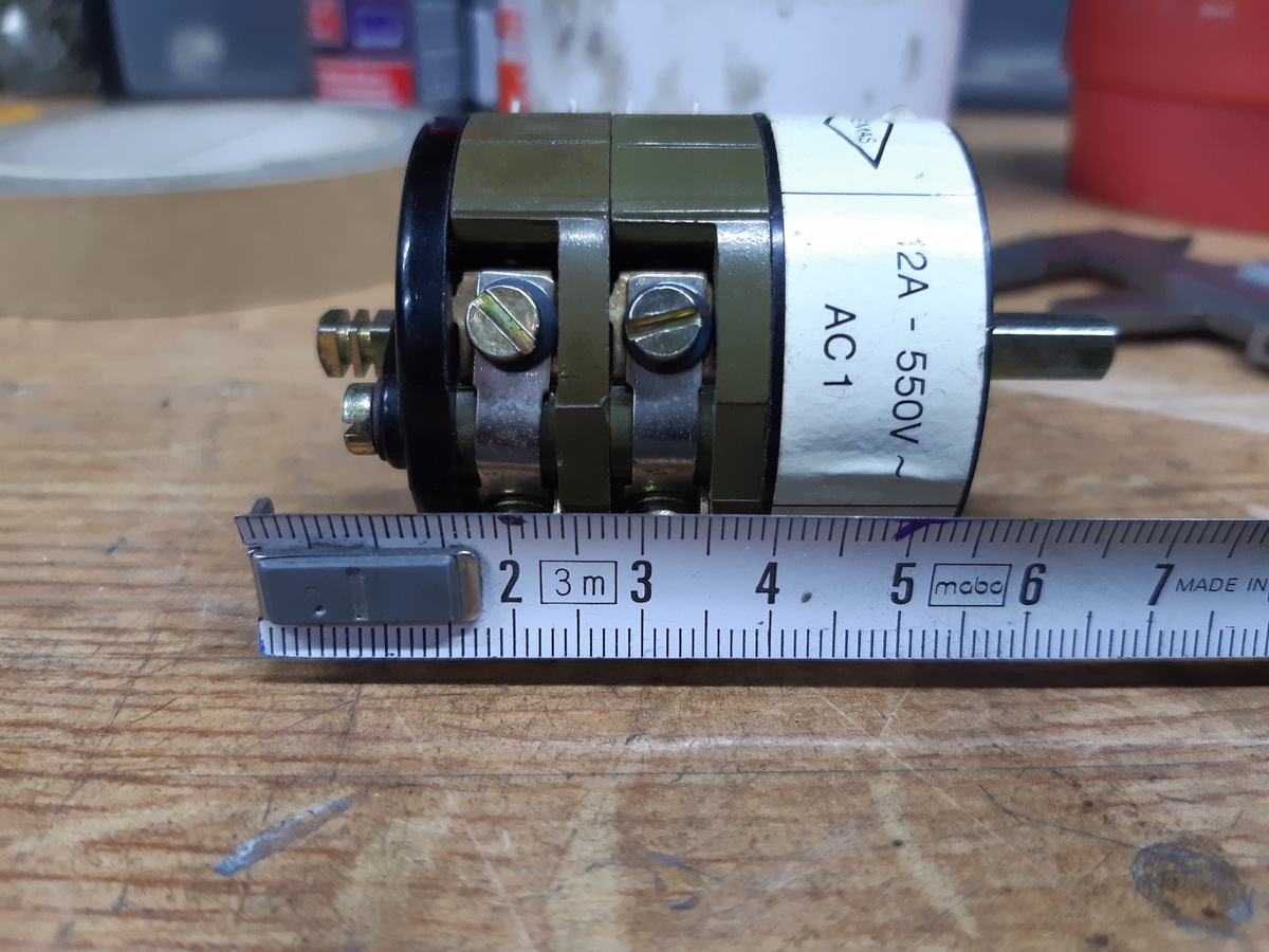

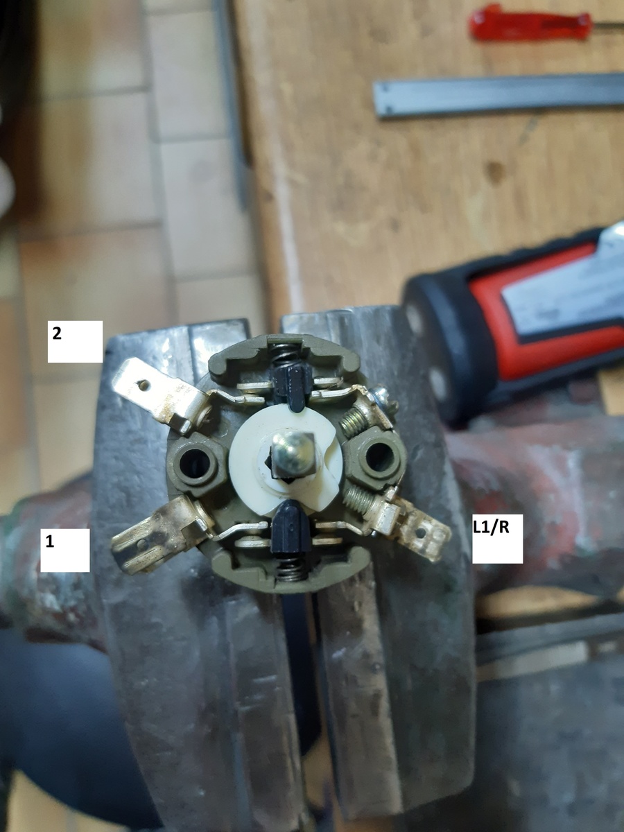

Hallo zusammen wie in meinem beigefügten Foto ersichtlich, habe ich Probleme mit einem Nockenschalter der Firma Bremas. Der Schalter war in einem Schweißgerät verbaut und fing erst an zu hackeln, später dann lies er sich nicht mehr bewegen. Nach dem Ausbau und dem vorsichtigem Öffnen sprangen mir direkt die Einzelteile entgegen. Ich habe ihn zwar wieder zusammengesetzt, aber die Anordnung der Nocken bekomme ich nicht hin. Nun meine Fragen als Nichtkundiger: Wie setzt man diesen wieder zusammen? Hat evtl. noch jemand solch einen Schalter rumliegen und könnte diesen abgeben? Gibt es einen vergleichbaren Schalter eines anderen Herstellers? Ich hoffe Ihr könnt mir helfen und bedanke mich vorab für die Antworten.
#6129342
Katrin L. schrieb: > Gibt es einen vergleichbaren Schalter eines anderen Herstellers? Welchen Job macht er denn in welchem Schweißgerät?
#6129346
Könntest Du bitte den Schalter wieder auseinander bauen und uns die defekten Teile mal zeigen?

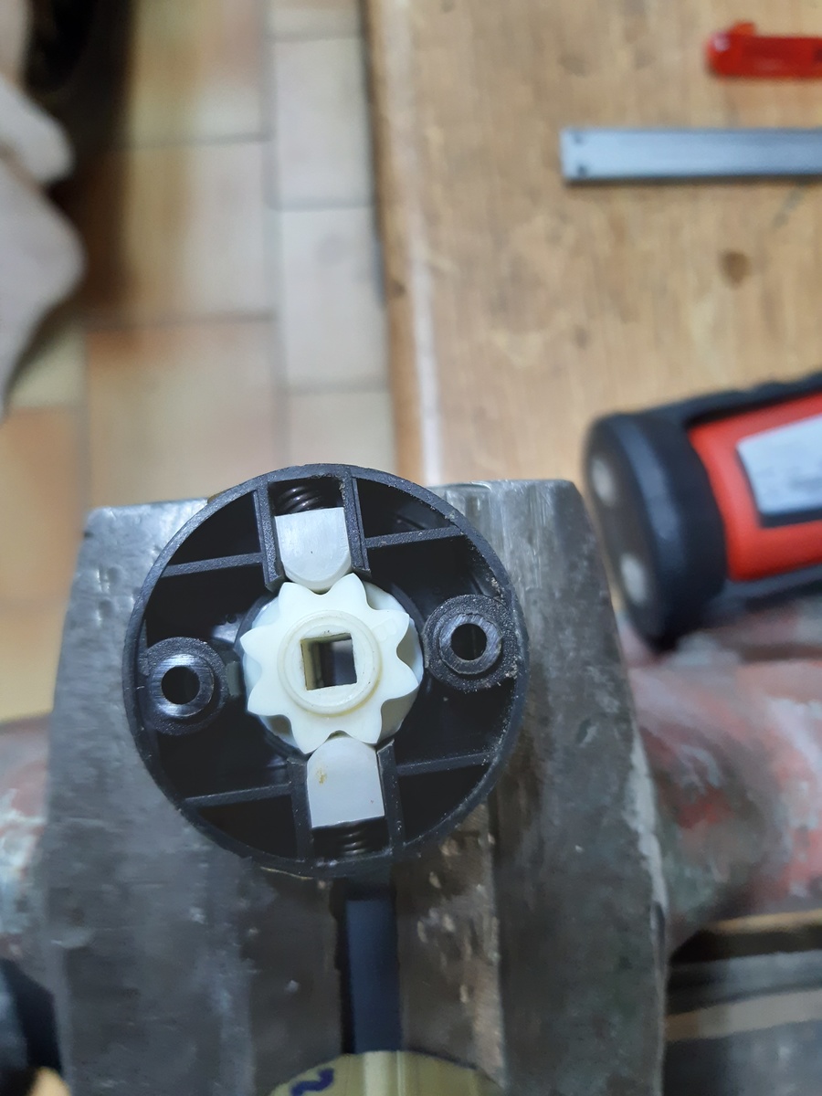

Vorab vielen Dank für die ersten positiven Reaktionen. Gerne füge ich noch ein paar Fotos anbei. Es geht mir hierbei um die Anodnung der weißen Kunststoffteile in der Mitte des Schalters. (Nocken?) Die Bauteile sind aus meiner Sicht alle in Ordnung. Es hatte sich lediglich eine Feder selbständig gemacht und damit den Schaltvorgang blockiert. Die Einzelteile haben sich dann beim zerlegen des Schalters nicht mehr in der notwendigen Stellung befunden. Um die Salamitaktik etwas aufzuschlüsseln: Das Gerät ist schon etwas älter BJ 1986 und die Bezeichnung Einhell SGA145. Weitere Angaben siehe beigefügtem Typenschild. Der Schalter ist für die Stromstärkeneinstellung 0-1-2-3-4 Die Halteschrauben sind M3 Der Vierkant mittig vom Schalter ist je Seite 0,5mm

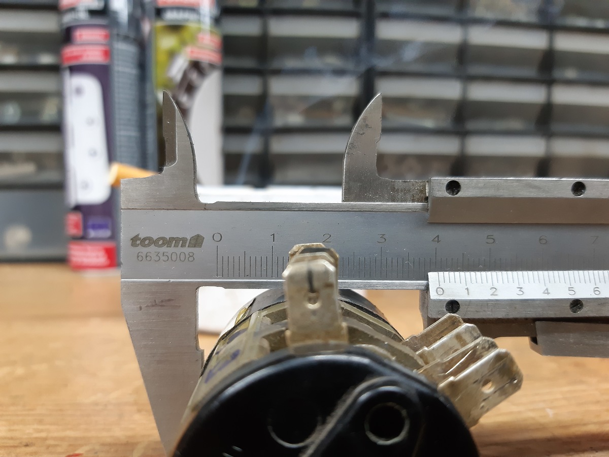

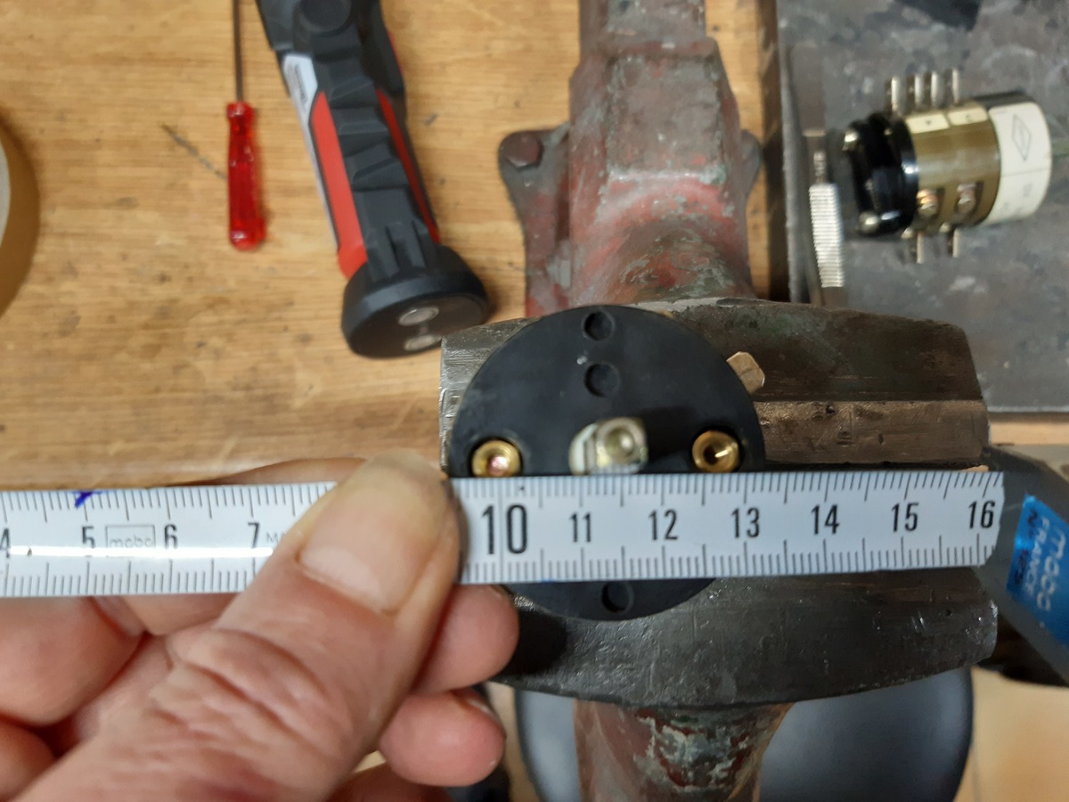

Katrin L. schrieb: > Der Vierkant mittig vom Schalter ist je Seite 0,5mm Sicher?
#6129923
Katrin L. schrieb: > Stromstärkeneinstellung 0-1-2-3-4 Ah, dann ist die Schaltfolge wohl recht einfach. Stellung geschlossene Kontakte 0 - 1 L1-1 L2-4 2 L1-2 L2-4 3 L1-1 L2-3 4 L1-2 L2-3 Ob das so wirklich zutrifft kannst du anhand der Wicklungswiderstände prüfen. Miss mal 1-2, 2-3 und 3-4. Das muss dann zu den Stromstärken einigermaßen passen.
#6129928
hinz schrieb: > Miss mal 1-2, 2-3 und 3-4. Ergänzung: sicherheitshalber auch 1-3, 2-4 und 1-4.
Sorry Georg, nicht 0,5 sondern 5mm

hinz schrieb: > Miss mal 1-2, 2-3 und 3-4. Habe auch gerade die Messungen durchgeführt. 1-2 = 0,6 Ohm 2-3 = 1,2 Ohm 3-4 = 0,9 Ohm Auf den anderen habe ich kein Messergebnis erhalten.

Katrin L. schrieb: > hinz schrieb: >> Miss mal 1-2, 2-3 und 3-4. > > Habe auch gerade die Messungen durchgeführt. > 1-2 = 0,6 Ohm > 2-3 = 1,2 Ohm > 3-4 = 0,9 Ohm Ungewöhnlich. > Auf den anderen habe ich kein Messergebnis erhalten. Das kann nicht sein. Der Trafo hat primär diese vier Anschlüsse, und sonst nichts. Und es handelt sich um eine einzige Wicklung, mit zwei Anzapfungen eben.
#6131199
Ach so: prüfe mal was dein Messgerät sagt wenn du die Prüfspitzen direkt zusammenhältst.

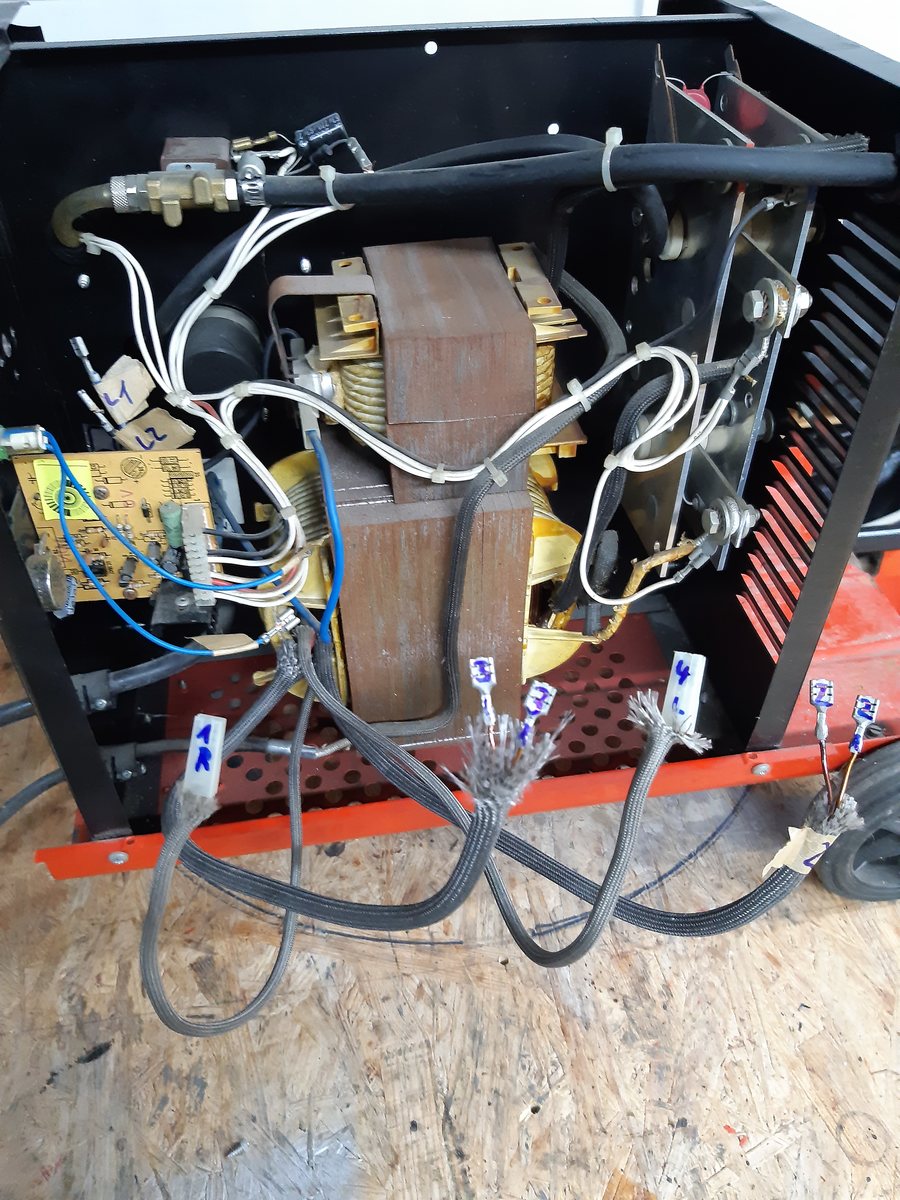

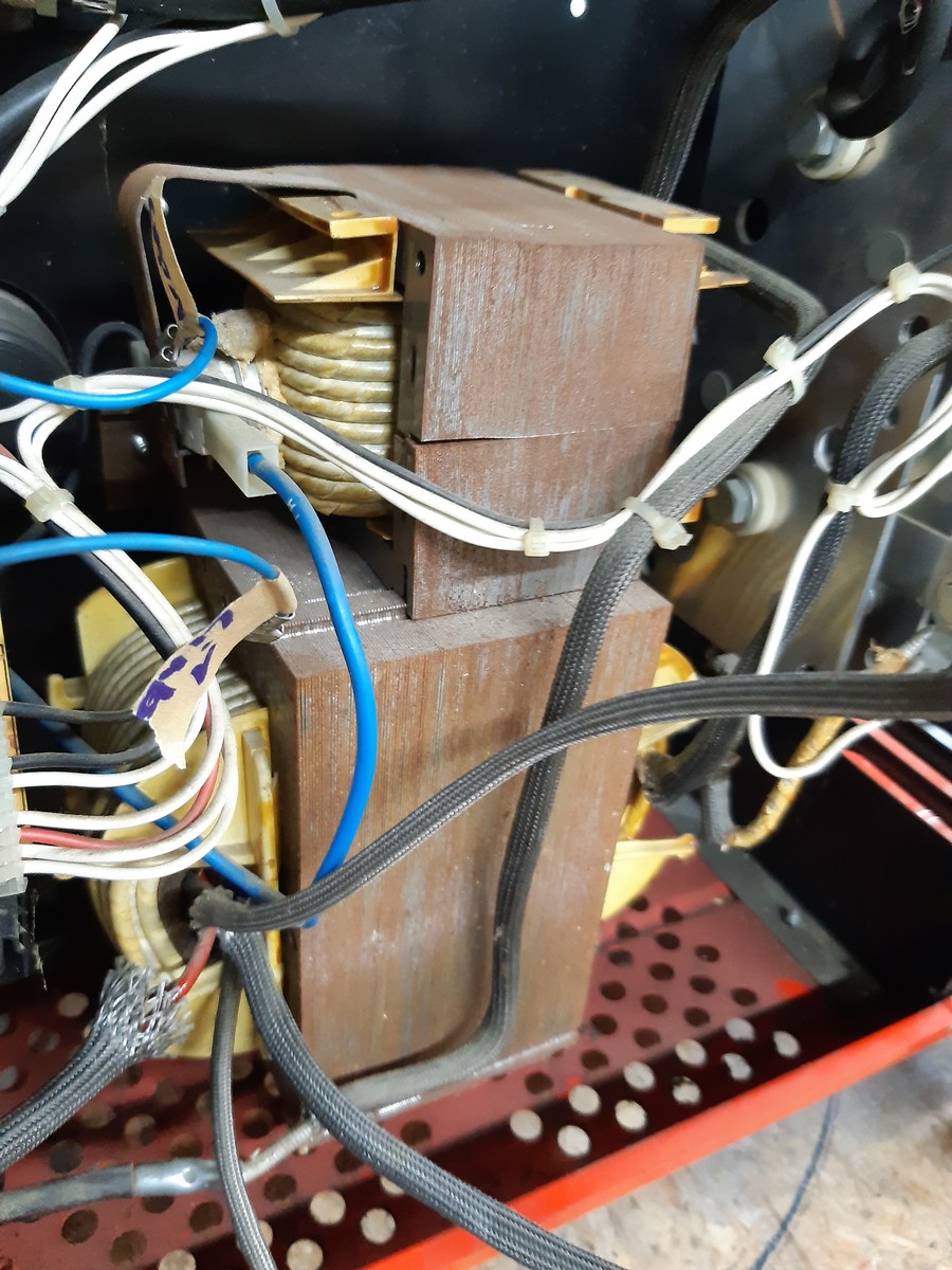

Dann zeige uns doch bitte mal den Transformator mit den Anschluessen. Auf dem Typenschild stehen die Schalterstellungen 1-4 und die Ausgangsspannungen....
#6131208
Grundlagen schrieb: > Auf dem Typenschild stehen die Schalterstellungen 1-4 und die > Ausgangsspannungen.... Da stehen aber nicht die Leerlaufspannungen.

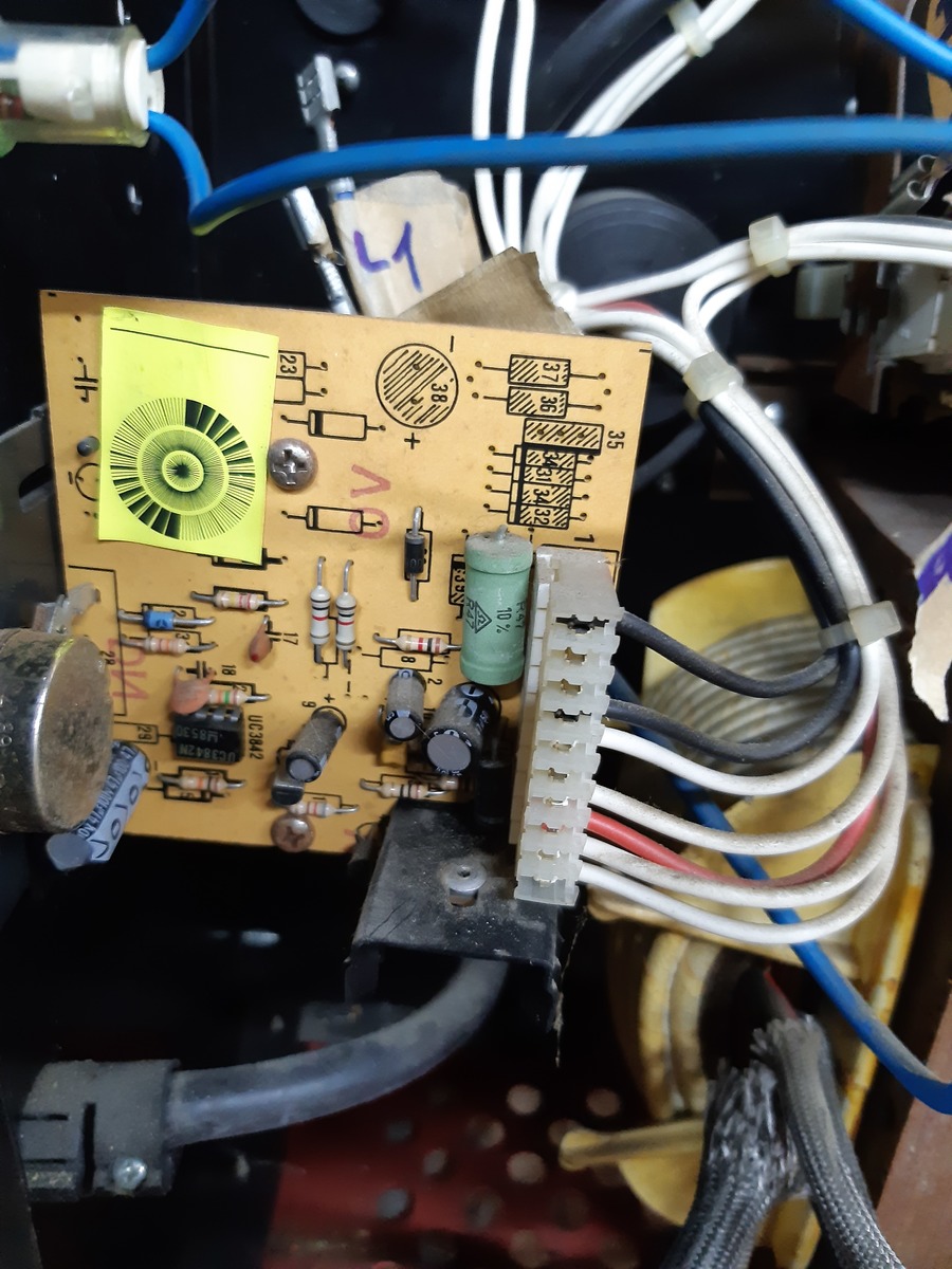

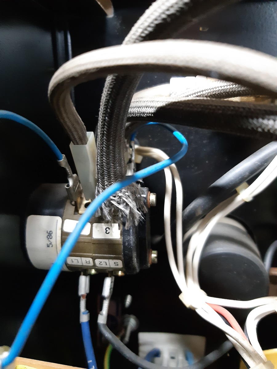

Hier noch ein paar Fotos vom Innenleben
#6131241
Katrin L. schrieb: > Hier noch ein paar Fotos vom Innenleben Du musst dir bei Messungen an 2 und 3 jeweils den richtigen Draht wählen!
hinz schrieb: > Jetzt noch sicherheitshalber die drei fehlenden Messungen. Habe erneut gemessen und es bleibt bei dem ersten Ergebnis. :-( 1-3 ohne Wert 2-4 ohne Wert 1-4 ohne Wert
hinz schrieb: > Du musst dir bei Messungen an 2 und 3 jeweils den richtigen Draht > wählen! Habe natürlich beide Drähte probiert.
#6131274
Katrin L. schrieb: > hinz schrieb: >> Jetzt noch sicherheitshalber die drei fehlenden Messungen. > > Habe erneut gemessen und es bleibt bei dem ersten Ergebnis. :-( > > 1-3 ohne Wert > 2-4 ohne Wert > 1-4 ohne Wert Du musst die beiden 2er und die beiden 3er stets zusammenhalten!
hinz schrieb: > Du musst die beiden 2er und die beiden 3er stets zusammenhalten! Ah, dass habe ich noch nicht probiert, wird heute Nachmittag direkt gemacht.

Hallo, hier wäre ein Schaltplan zu finden: <https://obrazki.elektroda.pl/59_1248426241.gif> Schalterbelegung: <https://obrazki.elektroda.pl/92_1248426308.gif> Schalter kaufen (186 Zloty) : <https://sprzedajemy.pl/przelacznik-0-1-2-3-4-migomat-spawarka-einhell-130-145-165-sulechow-2-a1d299-nr57321457> Ciao Walter PS: 1 Złoty entspricht 0,23 Euro 4. Feb., 17:22 UTC ·

Walter B. schrieb: > hier wäre ein Schaltplan zu finden: > Schalterbelegung: > Schalter kaufen (186 Zloty) : Passt aber nicht zum Gerät des TE.

Nick M. schrieb: > Dass der Hersteller was > spezielles eingebaut hat, ist eher unwahrscheinlich. Ist aber Tatsache.

hinz schrieb: > Ist aber Tatsache. Fein! Das wissen wir, nachdem der Schaltplan gepostet wurde (Danke). Und jetzt kann man einen anderen Schalter raussuchen der auch geht. Muss halt mehr Ebenen haben. Mit einem separaten Netzschalter wird das einfacher und für den Schweißstrom-Schalter genügen 3 Stellungen.

hinz schrieb: > Der originale Schalter ist doch gar nicht defekt. Ach so! Dann ist ja alles in Ordnung. Katrin L. schrieb: > Der Schalter war in einem Schweißgerät verbaut und fing erst an zu > hackeln, später dann lies er sich nicht mehr bewegen. ... ... ist ja wirklich nur eine andere Umschreibung für "alles in Ordnung". Ich bitte um Entschuldigung, dass ich das offensichtlich so völlig falsch verstanden habe.

hinz schrieb: > Das kommt davon wenn man nicht liest. Die Feder hat sich ganz bestimmt selbstständig gemacht weil sie halt grad wollte. Mit Verschleiß bei einem so nagelneuen Gerät kann das nichts zu tun haben.
#6133117
Nick M. schrieb: > Die Feder hat sich ganz bestimmt selbstständig gemacht weil sie halt > grad wollte. Mit Verschleiß bei einem so nagelneuen Gerät kann das > nichts zu tun haben. Das zu beurteilen kann man dem TE offensichtlich zutrauen, lediglich mit der Elektrotechnik haperts etwas.

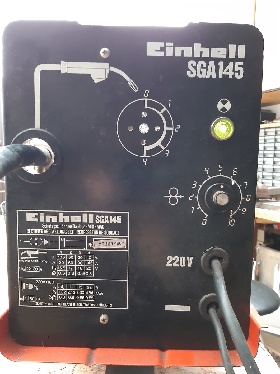

Hallo, das Drama geht weiter... ;-) Einhell SGA145 Rectifier Arc Welding Set Auf dem Bild der TO <https://www.mikrocontroller.net/attachment/444024/20200117_100050.jpg> steht "Sch. 6284" und die Anschlussnummern "2 + 4". <https://www.mikrocontroller.net/attachment/444023/20200117_100036.jpg> steht "12A 550V" <https://www.mikrocontroller.net/attachment/444026/20200115_185852.jpg> steht S/L2 + R/L1 Bremas liefert über ihre Suche zu 6284 <https://www.bremas.it/en/risultati-ricerca/?codice=6284> Hier könnte "man" weitersuchen: <https://www.bremas.it/wp-content/uploads/2019/02/cam_switches_CA_series.pdf> Ersatzknöpfe und Frontplatten: <https://www.bremas.it/wp-content/uploads/2019/02/cam_switches_handles_plates.pdf> <https://www.bremas.it/wp-content/uploads/2019/02/cam_switches_standard_solutions.pdf> Hier wird ein ähnliches Einhell-Gerät zerlegt (Habe das Video noch nicht gesehen) <https://www.youtube.com/watch?v=GKiTsgSU91Y> Ciao Walter
