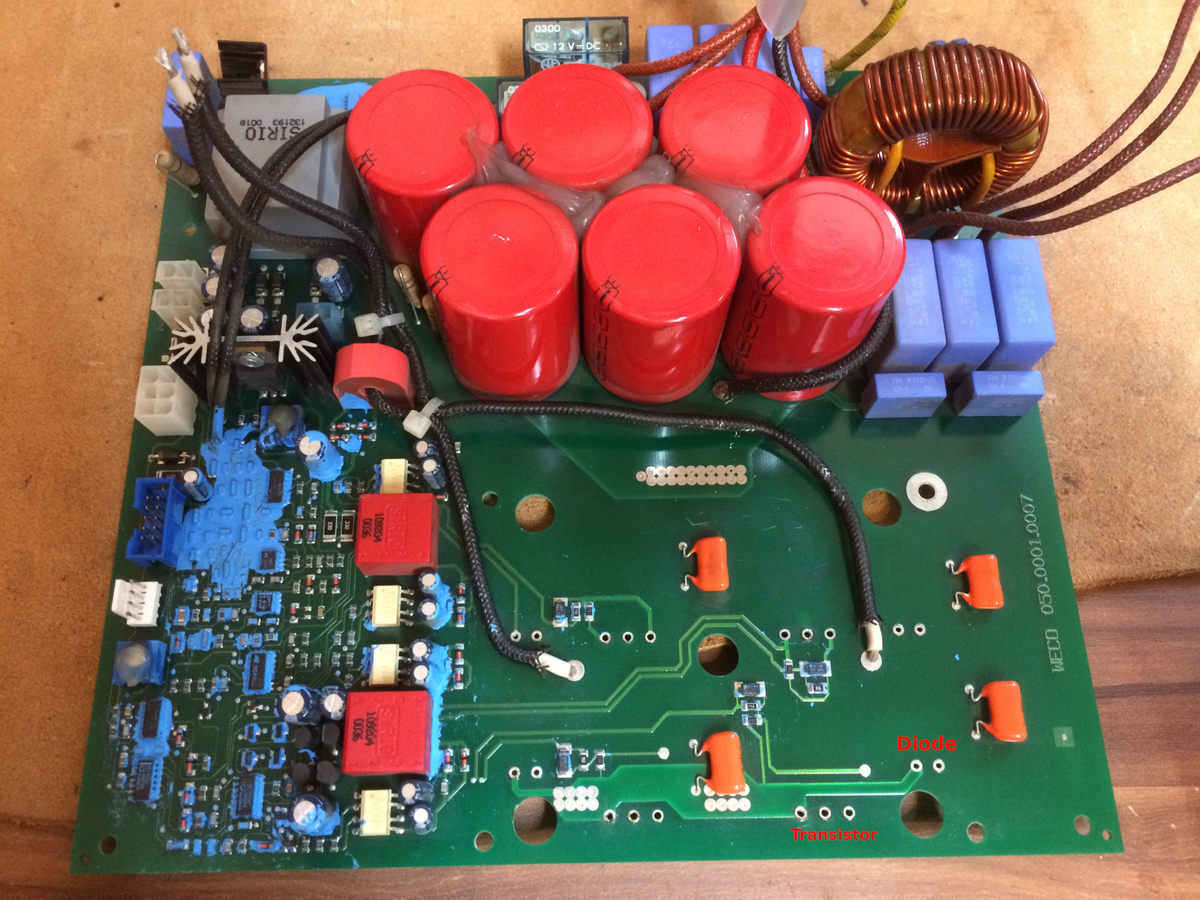

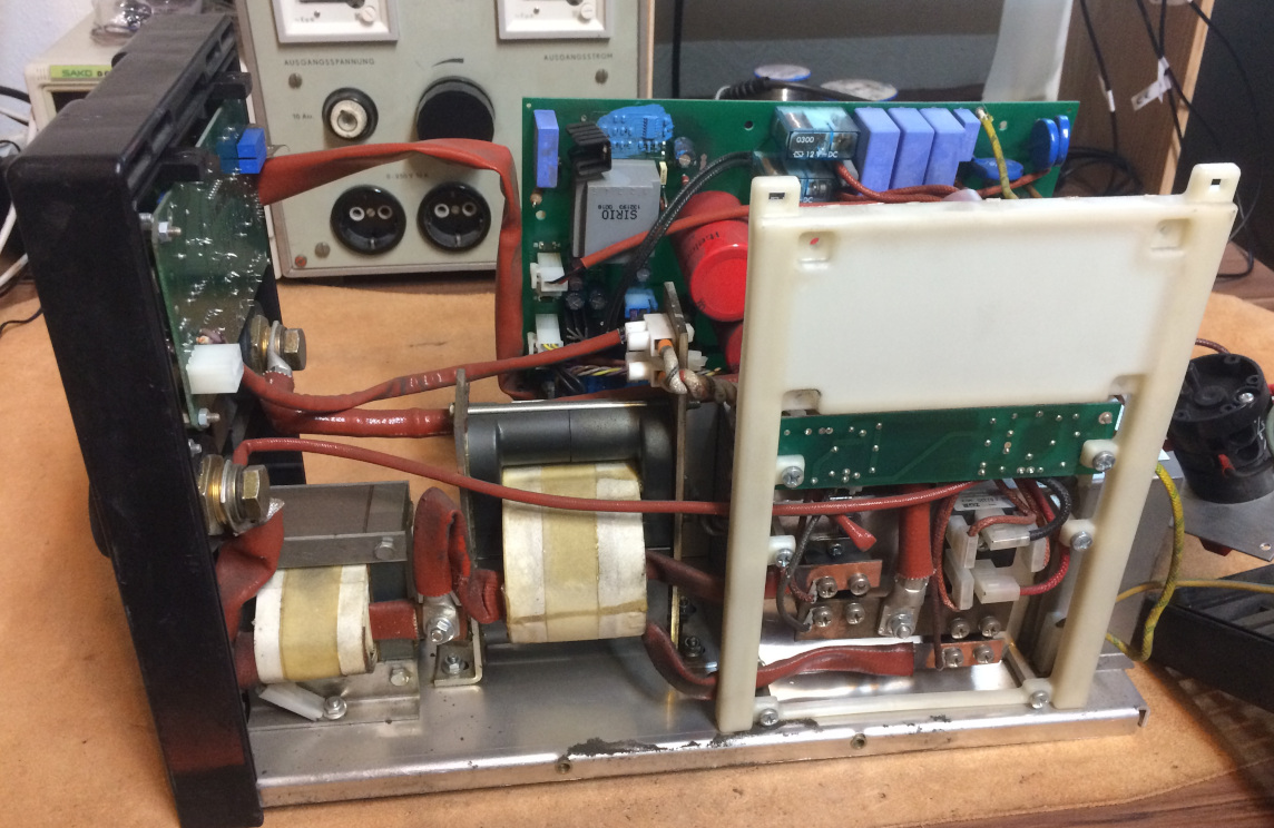

habe ein defektes Elektroden-Schweißgerät zum Basteln bekommen. Ein PEGO
Discovery 200, liefert bis zu 200A, läuft an 400V dreiphasig und ist ca.
20 Jahre alt. Das Problem was ich habe: die H-Brücke erscheint etwas
seltsam. Diese ist wohl hochgegangen und wurde von einem der Vorbesitzer
entfernt. Es scheint einerseits ein Hersteller-Spezifisches Modul
gewesen zu sein (das deuten die Montage-Löcher in der Platine an),
andererseits passen Standard-Gehäuse TO247 (Transistor) und TO220
(Freilaufdiode) zu den Footprints. Die H-Brüke läuft mit 25 kHz und etwa
0,7 µs Totzeit. Dabei hat jeder Transistor eine galvanisch getrennte
Spannungsversorgung mit +7V und -6V die per Power-Optokoppler (TLP250)
geschaltet werden. Die Freilaufdioden sind RHR15120, diese sind einfach
mit Silikon auf die Rückseite der Platine angeklebt. Ich dachte erst an
IGBTs aber die  Steuerspannung scheint dafür zu gering zu sein, zumal
einiges davon am Optokoppler hängen bleibt. Sind es möglicherweise
(Darlington-) Bipolartransistoren? Andere Frage wäre, womit man soetwas
dann ersetzen könnte? Die positive Steuerspannung von real ca. 5V wäre
sowohl für MOSFETs als auch IGBTs grenzwertig?
MfG
Ben

Puh... da kommst Du leider zu spät. Irgendwo hatte ich eine dieser
Platinen, aber inzwischen ist die nicht mehr in der Restekiste. Evtl.
hat sie ein Kumpel noch in der Firma, aber sie da zu finden wäre echtes
Glück.
Freilaufdiode spricht für IGBTs, eine negative Steuerspannung auch.
Glaube den Haupttrafo von dem Ding habe ich noch herumzuliegen... :D

Ein Bild von dem Teil wäre auch schon ganz nett! Oder jede Information,
was das eigentlich für Transistoren sind oder wogegen man sie Ersetzen
könnte.
