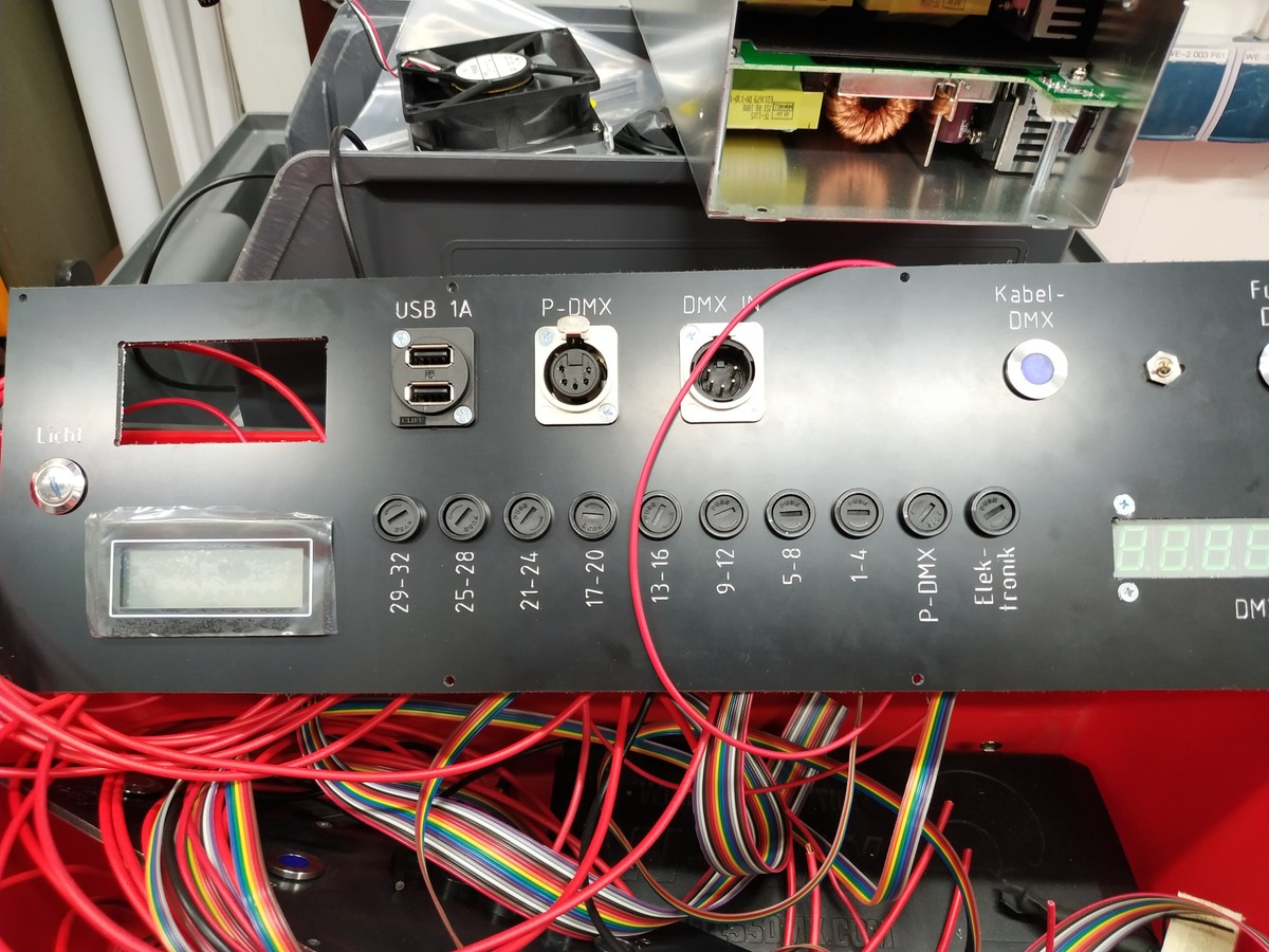

von Alex D. (alex_d36)
Ich benutze die gerne in schwarz, dann kann man perfekt eine
Beschriftung eingravieren.Hat auf der CNC den Vorteil, dass man
Zuschnitt, Ausbrüche und Beschriftung in einem Zug machen kann.
Bearbeiten lässt es sich traumhaft, die paar Zehntel Alu merkt man beim
Fräsen nicht und es sieht ziemlich schick aus.

von Dieter W. (dds5)
Sehr schöne Frontplatte, aber kriegt man da wirklich was festgeschraubt
ohne den Schaum zu zermatschen?
von Ich (Gast)
Hängt halt davon ab, wie stabil es sein soll und auf welche Fläche de
Kraft wirkt.
Zur Not legt man halt eine Beilagscheibe zwischen Abstandsbolzen und dem
Hartschaum.
von J. S. (pbr85)
Im Kern ist kein Schaum, sondern "massives" PE.
Kriegt man. Die XLR D-Flansche sind mit normalen Blechtreibschrauben
fest. Die 7Segmentanzeige mit Senkkopf M3. Man muss beim Festziehen halt
ein bisschen mehr Gefühl beweisen, man kann die auch mit M3 schon
verdrücken.
Aber wir sind ja alle eher Elektroniker und keine Grobschlösser.
Edith: wenn du hintendran waagerecht was montieren willst, würde ich
allerdings auf Dibond verzichten. Das höchste war bisher eine hutschiene
mit 40A Heizungsschütz. Mehr traue ich der 3mm Platte auch nicht mehr zu
