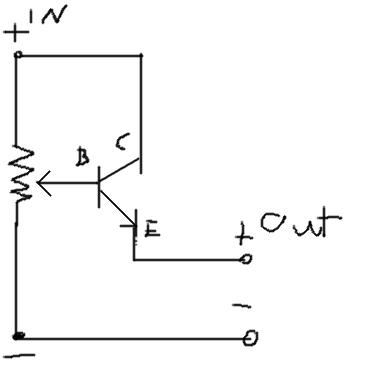

Hab diese Linearreglerschaltung nachgebaut, mit dem hier: http://pdf.datasheetcatalog.com/datasheet/sanyo/ds_pdf_e/2SC3460.pdf Ich schätze mal ich darf da nur 7A durchschicken und die Basisspannung darf 7V nicht überschreiten? Hab das Ganze aber schon am 30 Volt getestet und es funktioniert.

Der G. schrieb: > Ich schätze mal ich darf da nur 7A durchschicken und die Basisspannung > darf 7V nicht überschreiten? Nichtmal lesen kannst du deine eigenen Datenblätter: Collector Current IC 6A max Was natürlich bei 30V rein nur geht, wenn das Poti nicht auf unter 15V gedreht wird und der Transistor auf 25 GradC (Wasserkühlung) gekühlt wird. Bei geringer Ausgangsspannung wären, wenn 30V reingehen, nur noch 3A zulässig bei guter Kühlung.
Hat meine SChaltung einen bestimmten Namen? Und wie genau funktinoiert die? Kann man nicht einfach von - zu Poti trennen? Wozu ist diese Verbindung gut. Wie genau fliessen da die Ströme? Der Transistor schaltet ja durch wenn von + über möglichst keinen R der Strom über den Verbraucher zu - fliesst. Soweit weiss ich schon.
Der G. schrieb: > Hat meine SChaltung einen bestimmten Namen? Spannungsfolger ist der griffigste.
Sven S. schrieb: > Spannungsfolger ist der griffigste. Wird auch Emitterfolger oder Kollektorschaltung genannt.

Der G. schrieb: > Ich schätze mal ich darf da nur 7A durchschicken und die Basisspannung > darf 7V nicht überschreiten? > > Hab das Ganze aber schon am 30 Volt getestet und es funktioniert. Hallo, die Spannung an der Basis ist egal. Zwischen Basis und Emitter werden es sowieso nicht mehr als 0.7V werden bei einem NPN. Und das Poti muß genügend Basistrom liefern können, damit Deine 7 A am Emitter fließen können. Die 7V gelten in Sperrrichtung. MfG
Super danke. Hier die simulierte Schaltung am Schluss als Link. Öffnet man den Schalter unterhalb des Potis, welches man rechts mit dem Slider verschieben kann, dann funktioniert auch die Spannungseinstellung nicht mehr. Ich verstehe nicht warum, warum muss der Schalter geschlossen sein damit die Regelung funktioniert. https://www.falstad.com/circuit/circuitjs.html?cct=$+1+0.000005+10.20027730826997+50+5+43%0Aw+496+128+496+192+0%0Aw+496+320+592+320+0%0Aw+432+320+496+320+0%0Ar+592+208+592+320+0+3%0Aw+560+208+592+208+0%0Aw+560+128+560+176+0%0Aw+496+192+512+192+0%0At+512+192+560+192+0+1+0+0.8328035527889313+100%0Av+432+320+432+128+0+0+40+30+0+0+0.5%0Aw+272+320+336+320+0%0Aw+208+320+272+320+0%0Aw+336+128+336+160+0%0Aw+288+176+256+176+0%0As+272+224+272+320+0+1+false%0Ap+336+192+336+320+1+0%0Aw+208+128+272+128+0%0Aw+272+128+336+128+0%0A174+272+128+256+224+1+100000+0.5+Resistance%0At+288+176+336+176+0+1+0+-1.7763568394002505e-14+100%0Av+208+320+208+128+0+0+40+30+0+0+0.5%0Aw+432+128+496+128+0%0Aw+496+128+560+128+0%0A
Der G. schrieb: > Hab diese Linearreglerschaltung Das ist kein Regler. Da wird nichts geregelt. Der G. schrieb: > Hat meine SChaltung einen bestimmten Namen? Das ist die Kombination zweier sehr einfacher Grundschaltungen. Nämlich der eines Spannungsteilers (mit dem Poti sogar verstellbar) mit einem Emitterfolger. Wobei der Emitterfolger unvollständig ist. Da gehört eigentlich noch ein Widerstand vom Emitter nach GND. Aber sobald ein Lastwiderstand angeschlossen ist, übernimmt er diese Funktion. > Und wie genau funktinoiert die? Das Poti teilt die Eingangsspannung um einen besimmten Faktor herunter (in Mittelstellung bspw. auf 50%). Der Transistor verringert mit seiner Stromverstärkung die Belastung des Spannungsteilers durch die Last. Dadurch ist die Ausgangsspannung etwas weniger abhängig von der Größe des Lastwiderstandes. Siehe https://de.wikipedia.org/wiki/Spannungsteiler#Belasteter_Spannungsteiler Trotzdem hat die Größe des Lastwiderstandes immer noch einen recht großen Einfluß auf die Größe der Ausgangsspannung. Und Änderungen der Eingangsspannung werden gar nicht ausgeregelt. Wie gesagt: das ist kein Regler, nur ein einstellbarer Abschwächer.
