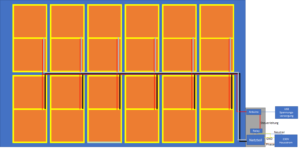

Meine Idee kann man hoffentlich auf dem Bild erkennen.. Kurz erläutert:

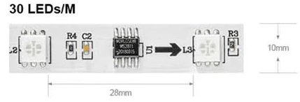

Ich habe 12 digitale Ziffern, die mittels RGBA Stripes dargestellt
werden. Jede Ziffer besteht aus 2,5m Stripe und wird seperat gesteuert.
Die Daten:
Stripes
 - Insgesamt ~30m Stripe-länge
 - SMD 5050 / WS2812B Controller
 - 30 LED/m => ~10 w/m
 - 5V
 - Strom insgesamt: 300/5 = 60A

Für die Leitungen zu den Stripes habe ich 2,5mm² Leitung geplant. Für
die Daten 0,75mm² wenn ich mich nicht irre..
Wenn ich mich nicht vergucke, dann bietet das Netzteil mehrere Ausgänge.
Das würde ich nutzen und 2 Hauptleitungen mit jeweils Phase,GND legen =>
Obere Reihe + Untere Reihe. Damit würde ich schon einmal den Strom pro
Leitung auf 30A bei maximaler Last halbieren.. Von den Hauptleitungen
aus zweige ich dann immer die Leitungen für die Stripes ab.
Für die Daten lege ich 12 Leitungen, jede Ziffer eine eigene Leitung.
Das Netzteil möchte ich über den Arduino mittels einem 5V/230V Relais
Aus-/Einschalten, so dass dieses nicht dauerhaft läuft. Schalten würde
ich den Neutral. Der Arduino wird einfach über USB angeschlossen.
Ist das überhaupt so realisierbar?
Entweder sind das 60A auf einer 2.5mm²-Leitung (hüstel) oder deine
Zeichnung stimmt nicht (fehlende Masse). Damit bei den LEDs kein
Helligkeitsabfall zum Strangende auftritt, müssen Versorgungsspannung
und Ground zumindest an entgegengesetzten Enden angeschlossen werden.

Hab da jetzt nicht extra eine Masse eingezeichnet^^ Also bei den 2,5m
jeweils Ground ans Ende und Spannung an den Anfang?
Genau über diese Ströme mache ich mir ja sorgen.. Ich halbiere das
allerdings wenigstens auf 30A, indem ich oben und unten getrennt Speise.
Aber selbst das macht mir Sorgen..

 Stripes mit 30 Led/m haben eine Segmentlänge von 10cm. Nach deinen
 Angaben gehen etwa 25 Led-Segmente in eine Ziffer und das kann man
 -selbst wenn man Dezimalpunkt dazurechnet- nicht vernünftig auf die
 Segmente einer Ziffer verteilen. Bei 3 Led-Segmenten pro Ziffer-
 -Segment hätten die Ziffern eine Höhe von min. 65cm, das ganze
 Display etwa 1,5m.

Ich spreche von Pixelstreifen:
https://de.aliexpress.com/item/32830000665.html?spm=a2g0s.9042311.0.0.4be44c4dQ9DBou
(Die Qualität der Streifen gehört nicht hier her..)
Bei 30 LED/m ist hier ein Pixel ~33mm Breit.
33cm Ziffernbreite und ~66cm Höhe ist ungefähr das was ich geplant hab.
JA das "Display" soll 1,5m hoch werden ;) Und sogar 2,5m Breit. Ich baue
ja keine Matrix in diesen Dimensionen, sondern lediglich einzelne
Ziffern.
Dann besteht eine Ziffer aus 70 Pixeln. ~0,3W pro Pixel (Bei 10W / m)
machen 21W pro Ziffer => 252W Gesamt => 50,4A . Also bei richtiger

Ähm nein?! Kenne ich garnicht so. Jede LED einzeln und auch jede einzeln
trennbar. Segmente aus mehreren LEDs kenne kenne ich garnicht.
Ich kenne nur diese, siehe Bild.
von Marc V. (Firma: Vescomp) (logarithmus)
> trennbar.
 Ja, aber diese lohnen sich doch gar nicht für sein Projekt, 3Leds/Seg
 sind billiger.
 Es werden sowieso nur ganze Ziffernsegmente angesteuert, deswegen ist
 weniger in diesem Falle besser - weniger RAM, 3 Mal schnellere
 Ausgabe...
 Bei 30 Leds/m ist das eher die Regel als die Ausnahme.

Nee, waren mir neu. Dann ist das aber der 2811 richtig? Ob er die
Ziffern jeweils nur in einer Farbe darstellen will, hat er ja nicht
gesagt. In Sachen Ressourcen natürlich besser. In Sachen Optik aber ein
ganz klarer Abschnitt.
von Maximilian W. (maximilian_w348)
Moin,
diese stripes habe ich auch gesehen, allerdings sind diese scheinbar
nicht mehr die Regel in den Normalo Shops aka Amazon und Co. Bei
Aliexpress und sicher auch bei reichelt findet man die stripes mit den
externen Controllern noch.
