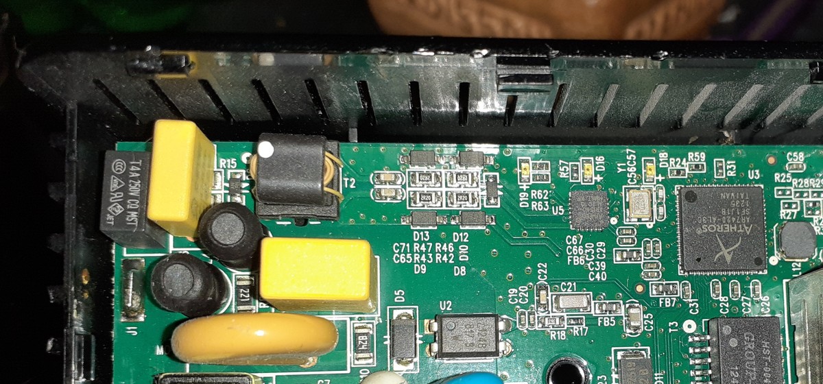

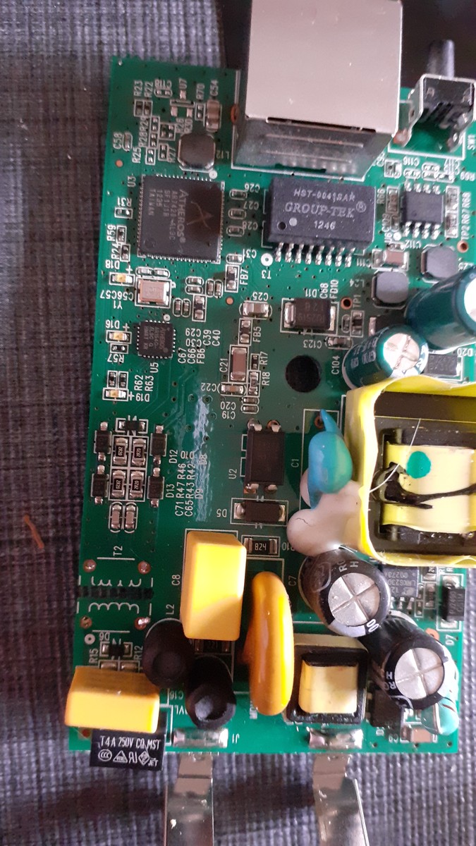

von Kurt (Gast)
Also ich sehe da eine Netzdrossel.
 Kurt
von Kilo S. (kilo_s)
Und mit Bestückungsdruck T2 ;-)
von Kurt (Gast)
Jetzt wird die Sache schon klarer (für mich).
Powerlinegerät.
" Der Chipsatz
 arbeitet über ein breiteres Spektrum (2 MHz bis 68 MHz) und liefert
über 2x die PHY-Geschwindigkeit der aktuellen HomePlug AV-Lösungen."
Dann ist das der Übertrager zur Netzseite hin, also keine Drossel,
sondern genau das Gegenteil.
Die Dioden dienen der Begrenzung von Pulssignalen.
Nachdem 2..68 Mhz verarbeitet werden können sollte der Übertrager dies
eigentlich auch machen.
Die Leistung wird wohl nur wenige mW betragen.
Max-Leistung: ausprobieren oder erfragen.
 Kurt

> TP30.
Wo ist die Verbindung zwischen 30MHz Tiefpassfilter und Übertrager auf
Doppellochkern.
Kilo S. schrieb:
> Wichtig wäre mir was kleines eigenes rein für den Empfang am SDR, so
> müsste ich nicht immer den Auth dafür nutzen.
"Kleines" was? Tiefpassfilter? Wozu dafür einen DLK?
tesari schrieb:
> Kilo S. schrieb:
> Da soll ja keine "Leistung" drüber.
> Ist mir bewußt, obwohl der Kern mehrere Watt klaglos verträgt. Mein
> Punkt war, dass bei Überlast nicht Sättigung sondern Hitze das Problem
> ist.
> Kilo S. schrieb:
> Für richtige Anwendungen bzw. Realen funkbetrieb habe ich einen Auth
> TP30.
> Doppellochkern.
Wenn der ja sowieso nur den Bereich von 2-68Mhz ohne große Änderungen
durchlässt und darüber von sich aus eine gewisse sperrwirkung für
Signale >68Mhz hat brauche ich in der nachfolgenden Stufe nur noch ein
bzw. Vielleicht zwei sperrkreise und habe zusätzlich eine galvanische
Trennung der Antenne. Bzw. Ich kann auch entsprechend neu wickeln und
bestimmte Antennen an den Eingang des SDR anpassen.
Einfach bastellaune, probieren und sehen wie weit man kommt.
von tesari (Gast)
2-68MHz ist der Frequenz-/Arbeitsbereich des Atheros Chipsatzes. Die
Bandbreite des DLKs ist deutlich höher.
Zur galvanischen Trennung lässt sich der Kern verwenden, als verkapptes
"Tiefpassfilter" wirst du damit keine Freude haben. Spendiere lieber ein
paar zusätzliche L/C (SMD)-Bauteile in Form eines richtigen TP-Filters.
tesari schrieb:
> Die Bandbreite des DLKs ist deutlich höher.
Ich kam bisher noch nicht zum messen.
tesari schrieb:
> Spendiere lieber ein paar zusätzliche L/C (SMD)-Bauteile in Form eines
Ja das sowieso.
Was zum Teufel...
Ergebniss (habe gerade gemessen bzw. Es versucht) uninterpretierbar bzw.
Nicht messbar!
Im gleichen Zug noch ausgeschlossen das am VNA bzw. der app etwas faul
ist und meinen TP30 als Referenz mit den gleichen Methoden
(Transmission, XLRC) vermessen.
Alles wie gehabt und zu erwarten.
Verdammt!
