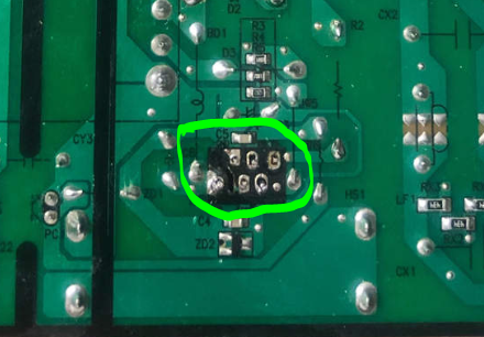

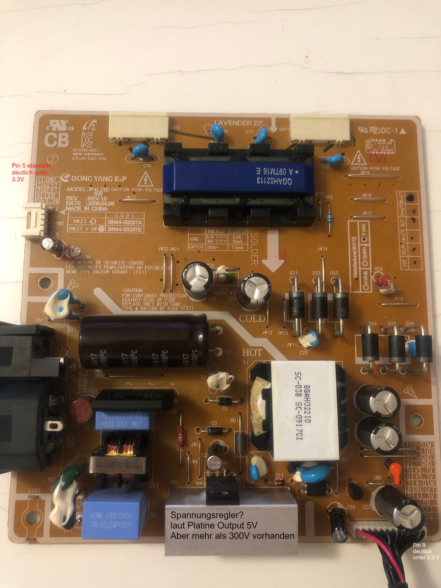

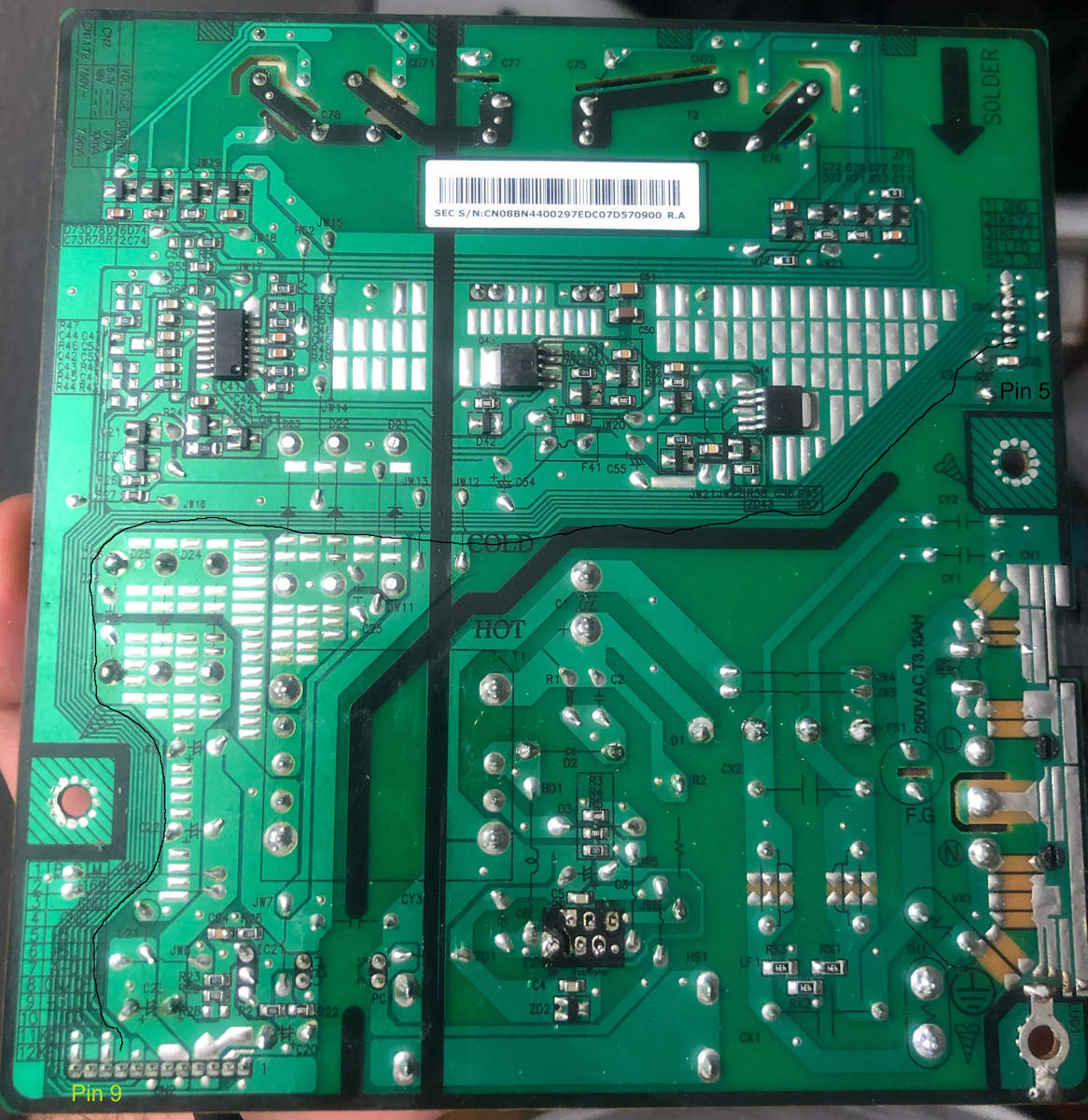

Habe nun den Powerboard ausgebaut. bei 2 Pins (Pin 5 und 9) muss 3,3 V
vorhanden sein. Leider ist dies nicht der Fall. Diese beiden Pins sind
mit einander verbunden, siehe Platine hinten (Skizze). Bei dieser
Verbindung ist ebenfalls ein Elko platziert. Elko ist funktionsfähig.
Auf Kapazität etc. getestet bekommt aber ebenfalls kein Saft.
Beim Spannungsregler bin ich mir nicht ganz sicher. Laut Multimeter ist
mehr als 300V vorhanden und bei 2 Pins nur 2 V. Nun bin ich mir nur
nicht sicher ob ich den Spannungsregler fasch überprüft habe, (sollte
eigentlich nicht sein, da Schwarz an GND und Rot an den anderen Pins.
Oder ob dieser wirklich defekt ist.
Voltmessungen von besagten 5+1GND Pins
2 pins 300V dc
1 pin 11,5V dc
1 pin 6V ac
1 pin 0V
und ein ground pin
Alle Kapazitäten bekommen genug Saft. Außer der Beim Pin 5, der ja wie
besagt kein Saft bekommt.
Ich hoffe ihr könnt mir helfen.
Vielen Dank

Naja, das ist ein Flyback-Controller mit integriertem Schalttransistor.
Um auf der Primärseite Messungen durchzuführen braucht man ein
Oszilloskop und zwingend einen Trenntrafo. Zusätzlich muss man etwas
Vorsicht walten lassen, weil dir die 300V DC aus dem Zwischenkreis
ordentlich eine zwiebeln können.
Hast du den C3 geprüft? Der versorgt den Regler aus einer Hilfsswicklung
des Übertragers, wenn das Netzteil "angesprungen" ist. Der geht gerne
mal kaputt.
Edit: Wenn alle Spannungen, außer die 3,3V da sind, ist C3 eher nicht
der Schuldige. Ich sehe allerdings auf dem Foto nicht, wo die 3,3V
herkommen sollen. Die Leiterbahn verläuft nur zwischen den beiden
Steckern, wenn ich das richtig sehe.
Nenn doch mal bitte den Hersteller und das Modell, vielleicht gibt es
dafür einen Schaltplan.
Bauteile (z.B. der von dir erwähnte Spannungsregle) haben im allgemein
einen "Namen" (Bauteile-Bezeichnung). De zu nenenn ist hilfreich. Selber
dazu ein Datenblatt suchen, und ins Datenblatt schauen und versuchen zu
verstehen wäre der nächste Schritt.
Vielleicht verrätst du sogar Hersteller und Modell deiner ebay-Beute.
