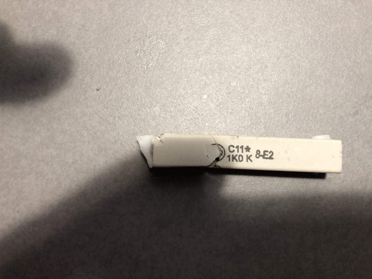

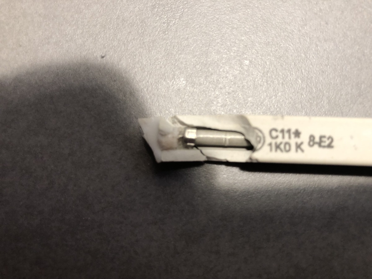

von Stefan K. (stefan_k345)
ich habe bei mir den Entkopplungswiderstand von Voss Farming
ausprobiert.
https://www.weidezaun.info/voss-farming-entkopplungs-widerstand-fuer-weidezaunanlagen.html
Der hat nicht funktioniert.

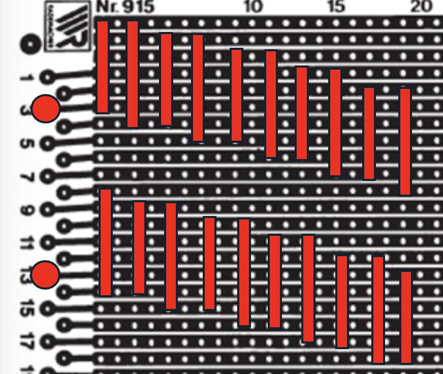

Lothar M. schrieb:
> H. H. schrieb:
>> Sicher nicht billiger als das Modul vom Zaunhersteller.
> Aber sie haben die nötigen 10k... ;-)
> Stefan K. schrieb:
>> Würden es ca 20 von diesen tun?
> Da sehe ich eine gute Chance:
> "Nennspannung   500 VDC"
> Mein Tipp: nicht so anordnen1KL1 --R1---R2---R3---R4-- - - -.
> 2KL2 --R20--R19--R18 - - - - - -'
> sodern so1KL1 --R1--R2--R3--R4-- - - R18--R19--R20-- KL2
> oder so:1KL1 -.  .-    -.   .-- KL2
> 2    R1 R2 ... R19 R20
> 3     '-'       '---'
danke für den Tipp.
Ich würde die Widerstände so wie in dem angehängten Bild anordnen.
Halten die Kuperleitbahnen die Spannung / die Belastung aus (natürlich
vergossen)?
Reicht es aus, die Widerstände mit dem Kupfer zu verbinden oder muss ich
"Draht an Draht" verlöten?
Viele Grüße
Stefan

von H. H. (Gast)
Ich hatte dir extra 5mm Streifenraster rausgesucht.
Und von dem muss man die Kupferbahnen teilweise entfernen, damit das
ausreichend spannungsfest wird.

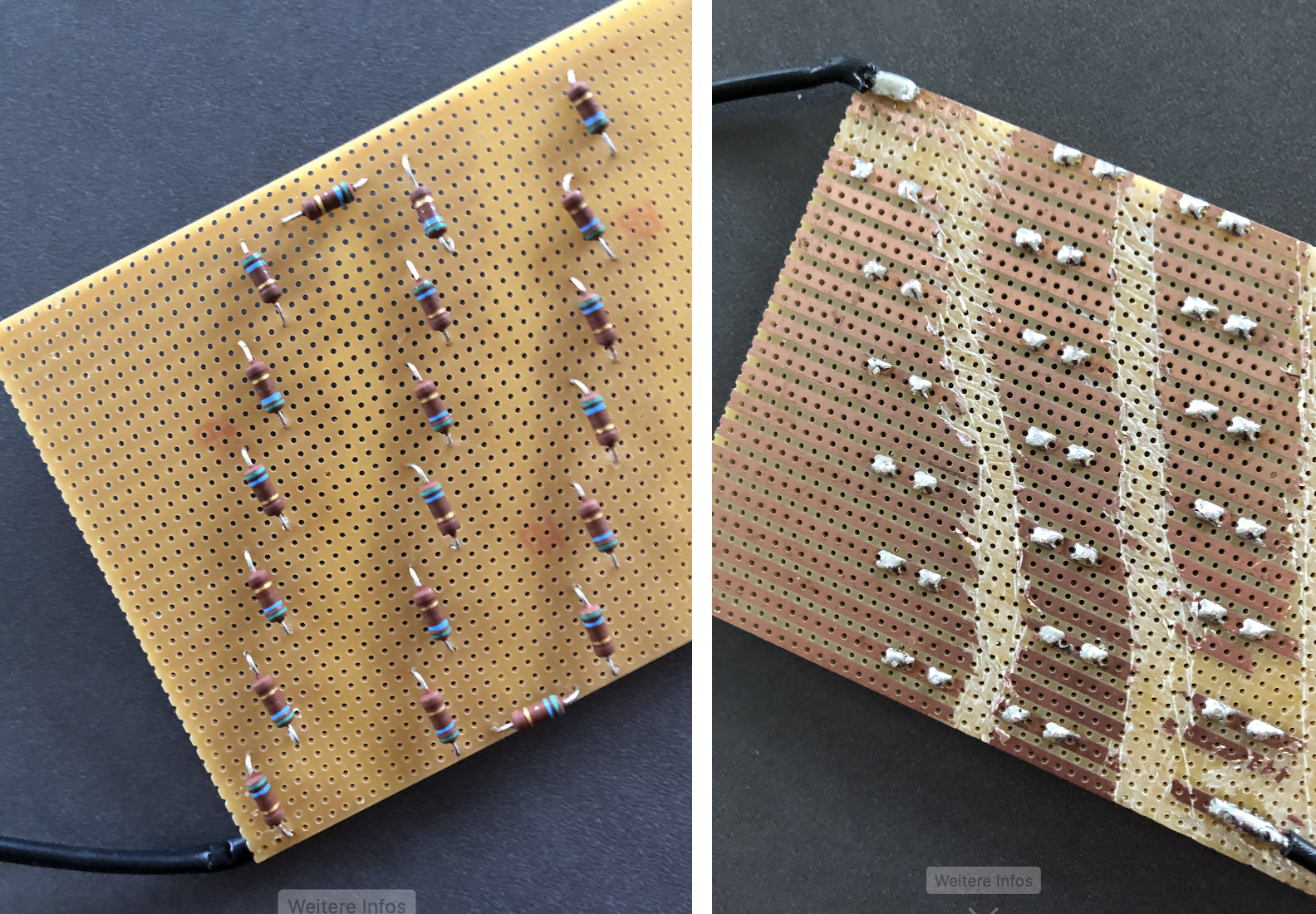

leider brennen nach einiger Zeit die Widerstände die ich verbaut habe
durch.
https://www.kessler-electronic.de/de/Bauelemente/passive-Bauelemente/MW2W-560R
Was für Widerstände können mehr Leistung ab? Ich muss in Summe auf >=
11 kOhm kommen.
Danke für einen Produkttipp (am besten mit Link)
Viele Grüße Stefan
PS:
Foto meiner Übungsplatine im Anhang.
Ein Übersprung an den Leiterbahnen ist nicht das Problem..

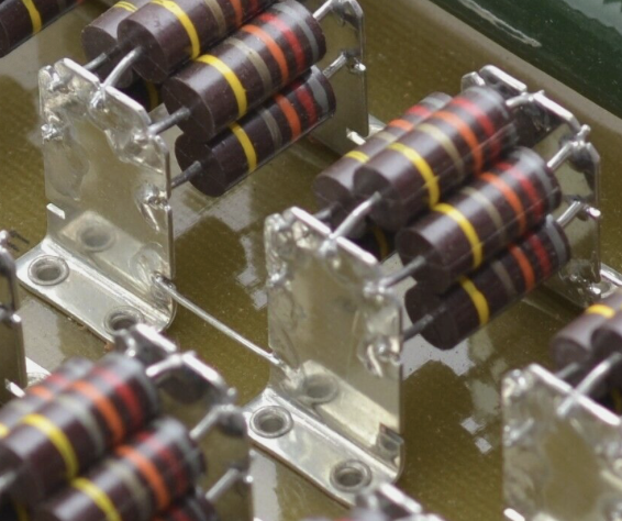

von Thomas R. (thomasr)
Wofür immer das auch gewesen sein mag:
https://www.ebay.de/itm/124023118839
Aus jedem Bündel einen 82k Widerstand entfernen (= 20,5k pro Bündel),
jeweils 5 Bündel parallel (=4,1k) und dann die beiden Bündelreihen in
Reihe = 8,2k.
Die Abstände und Belastbarkeiten sollten dann passen;-))
Den dicken grünen weglassen/die Platine da abschneiden.
Guten Morgen,
kann man solche Halterungen wie auf dem Foto irgendwo beziehen (um
mehrere Widerstände als Bündel parallel zu schalten)? Gerne mit Link
oder Hersteller / Fabrikat.
Danke
Stefan

Übrigens habe ich mir das Ding von Voss Farming nochmal bestellt. Sollte
ich noch mehr als den Widerstand messen (bevor ich das Ding seziere)?
Danke für Eure Unterstützung

im Voss Farming Artikel ist ein Widerstand von 1KOhm verbaut.
Mich würde interessieren, ob wer den Artikel wiedererkennt (und einen
Link auf einen Shop hat).
Viele Grüße
Stefan

Klasse, funktioniert super (i.G. zum Tischfeuerwerk von Voss Farming).
Wenn die unterste Litze kurzgeschlossen ist (kommt bei uns durch Schnee
öfter vor), dann fällt nur diese Litze aus. Im Normalzustand (nicht
kurzgeschlossen) gibts trotzdem noch "gut einen gewischt", wenn man an
die unterste Litze dran kommt..
Danke
Stefan

40x 270 Ohm in Reihe
https://www.kessler-electronic.de/de/Bauelemente/passive-Bauelemente/PO590-270R
