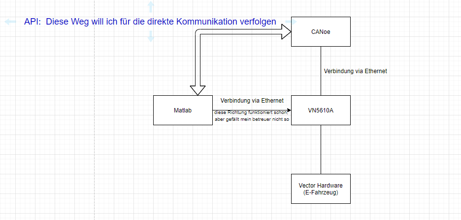

ich bin in ein Projekt gelandet in dem ich mit vector CANoe und Matlab
arbeiten werde. Ich versuche, eine Kommunikation zwischen den beiden
tools herzustellen, aber es gelingt mir nicht. Ist hier jemand, der
diese beiden Tools bereits verwendet hat?

Vielen Dank für eure Beiträge. der erste Ziel meiner Arbeit wäre, dass
Matlab/Simulink das Fahrzeug simuliert, dann werden die Daten an CANoe
übergeben und das schickt sie zum Steuergerät und empfängt die
Ergebnisse, welche dann an Matlab zurückgehen. Das ganze wird nicht mit
Simulink gesteuert sondern mit MATLAB-Code. Ich habe schon das CANoe
AddOn MATLAB
Interface installiert und weißt nicht was ich als nächste machen soll.
Danke nochmal für eure Tipps

Danke für Ihre Rückmeldung. Das ist eine mögliche Lösung. Laut meine
Recherche habe ich herausgefunden, dass der CANoe mit Matlab durch DCOM
in dem Zustand HIL oder durch der .NET gesteuert werden. Meine Frage
jetzt wäre: welche der 3 Methoden
* Simulink Coder Blockset für den RealTime
* (D)COM
* .NET
wäre am besten dies zu steuern und was sind die Vor und Nachteile davon?
