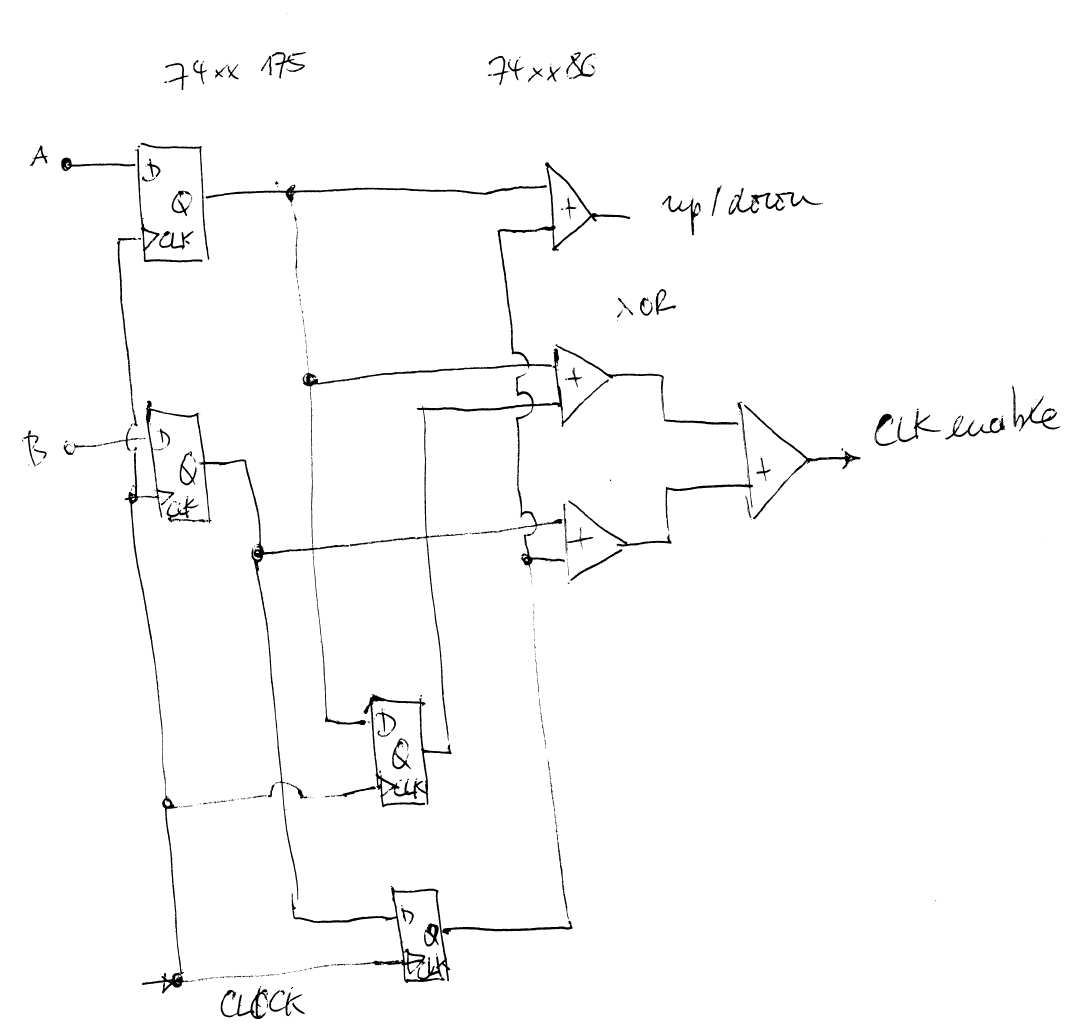

liebe Leute,
bei  http://dse-faq.elektronik-kompendium.de/dse-faq.htm
lese ich unter
29. Quadraturdecoder für Inkrementaldrehgeber
> Inkrementale Drehgeber wie auswerten?
(..d.h. Drehwinkelgeber mit Spur A und Spur B,  um 90° phasenverschoben,
für Schrittmotor):
...die (folgende) Schaltung ist eher aufwändig, benötigt einen
Logik-Baustein 74xx175 und einen Logik-Baustein 74xx86. Das Taktsignal T
muss mehr als doppelt so hoch sein wie die höchste Frequenz des
Inkrementalgebers A, B und geringer als die maximale Zählfrequenz des
nachfolgenden flankengetriggerten Zählers wie CD4516 oder 74HC191 auch
BCD dezimal mit CD4029.

oder mit Kuli "analog" dargestellt:

Meine Frage: Ich übersehe nicht ganz das Timing im Logik-Baustein
74xx175, da ja je 2 der 4 Flipflops in Reihe geschaltet sind, es müssten
also 2 Takte benötigt werden, um eine Zustandsänderung  von A oder B an
den nicht getakteten Logik-Baustein  74xx86 weiter zu leiten. Ach ja,
steht da ja. Weiter:

Wenn ich es richtig sehe, könnte man also so wie für Spur B in dieser
2. Schaltung ausgeführt, aus einem Flankenansteg (irgendwie digital)
zwei Clockpulse erzeugen, wahrscheinlich so typ. 100 nsec zeitversetzt,
) und damit die 1. Schaltung takten?
Nei.
Die erste Schaltung wird mit einem festen ausreichend schnellen Takt
getaktet, z.B. aus einem 74HC14 oder NE555 Oszillator.Die 2 FF
hintereinander sind Absicht, die speichern den aktuellen Zustand und den
vorigen Zustand, damit er verglichen werden kann.

von Bastian N. (schwipp)
Danke  MaWin,
also Ne555 Baustein als Taktgeber.
Sehe ich es richtig, ich habe mir einen Winkelencoder mit diesen um 90°
versetzten Spuren besorgt, 600 Impulse pro Umdrehung ("Single-phase 600
pulses /R,Two phase 4 frequency doubling to 2400 pulses"),
dass ich 600 Pulse / Umdrehung auslesen können müsste?
Was ich verstehe:
Green = A phase, white = B phase, red = Vcc power +, black = V0
Was ich nicht verstehe:
Output :AB 2phase output rectangular orthogonal pulse circuit, the
output for the NPN open collector output type
Wie muss denn nun auslesen?
von MaWin (Gast)
Pull up, sagen wir 4k7 an VCC von A und B, wieviele Umdrehungen pro
Minute muss er den zählen ?
Wenn TTL Logik folgt, kann die ja meist bis 20MHz zählen, der Encoder
braucht nur 2400Hz bei 1 Umdrehung pro Sekunde, dazwischen ist viel
Raum.
