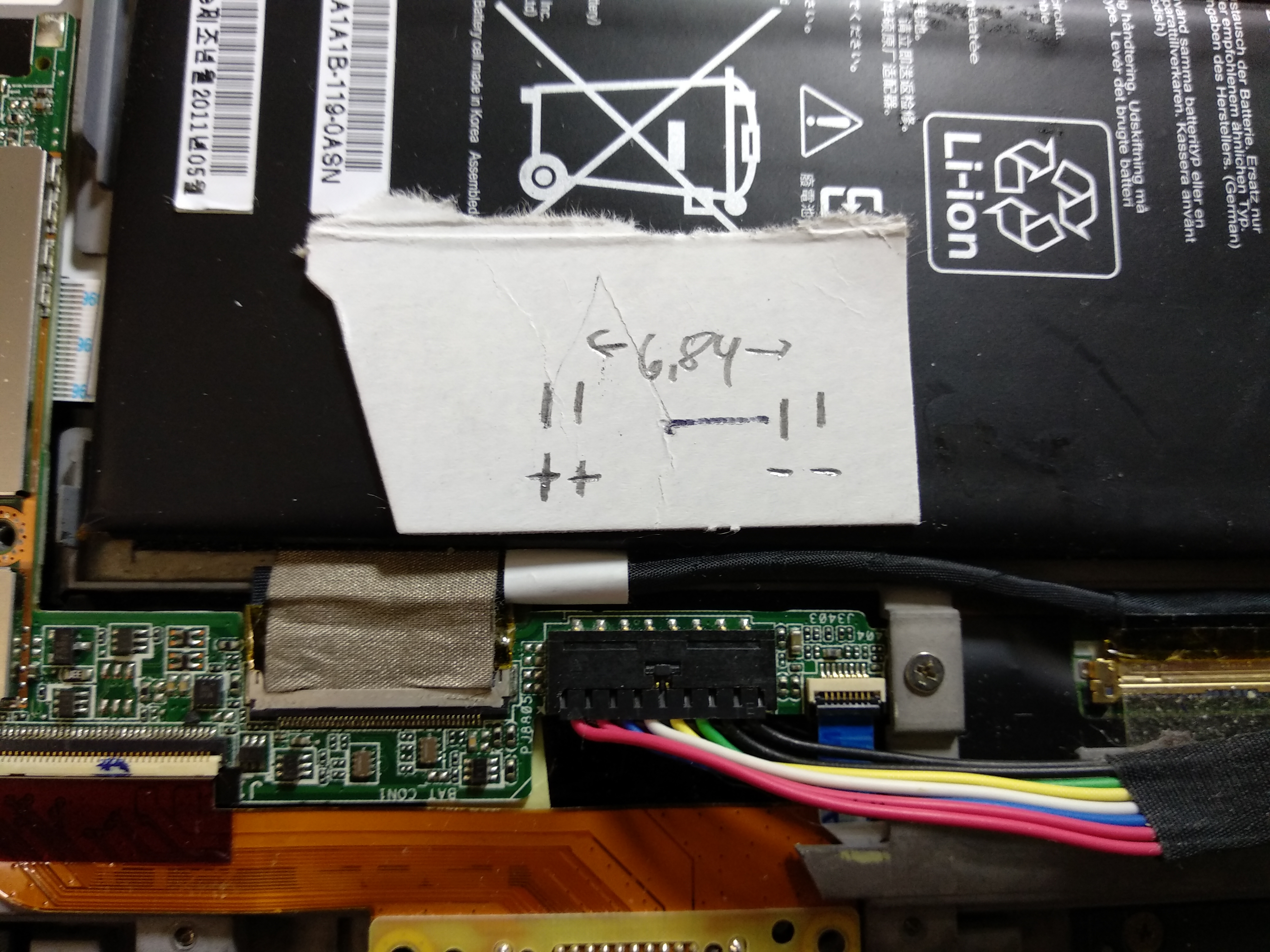

Ich habe aus einem alten Tablet einen Akku, den ich gerne noch nutzen
möchte.
Ich bin aber etwas irritiert von den Messergebnissen. Daher würde ich
mich über ein paar Tipps von Profis freuen, damit ich etwa
Hintergrundwissen aufbauen kann.

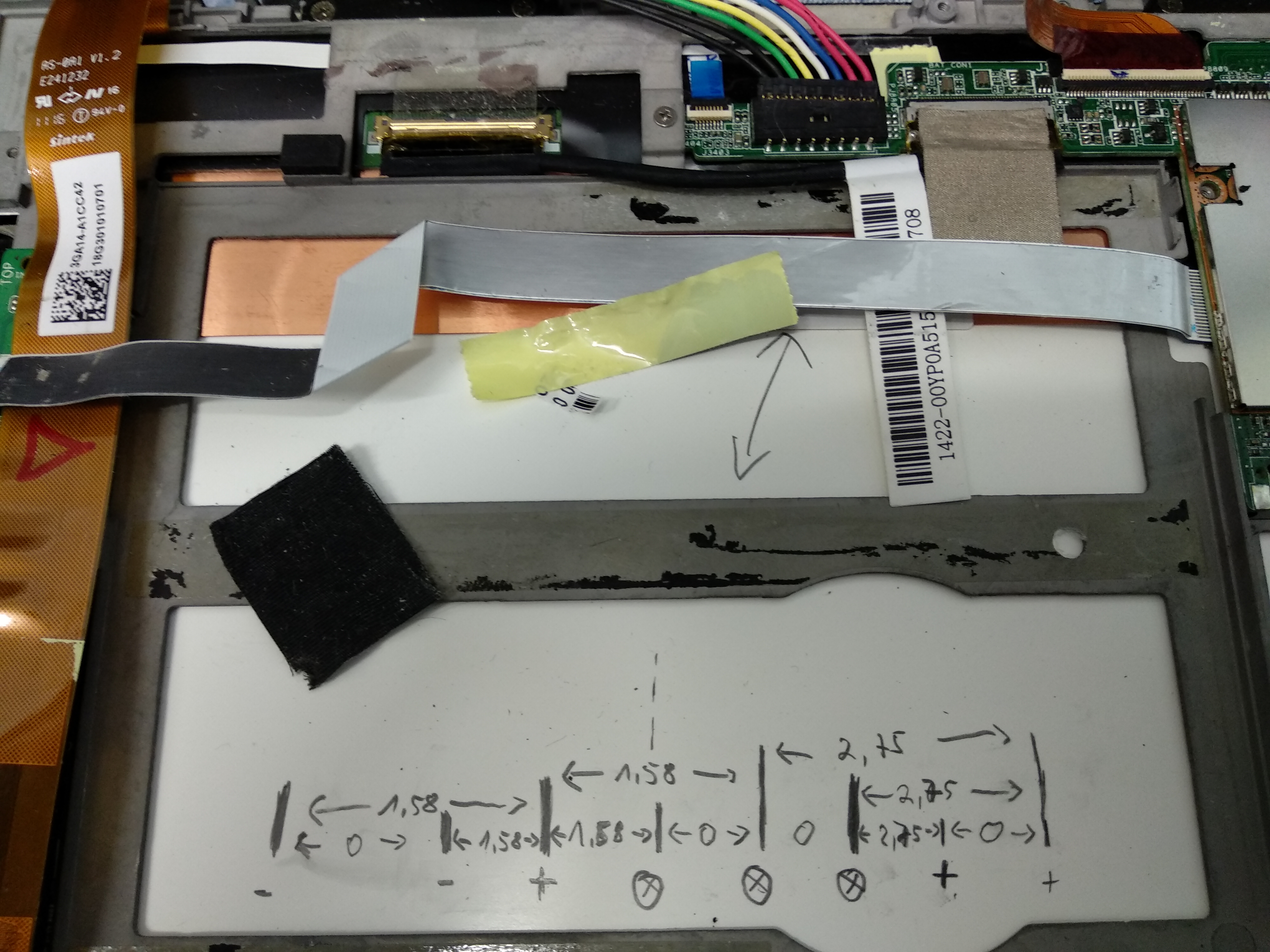

Wenn der Akku angeschlossen ist, und ich den Stromstecker (ASUS)
einstecke, liegen zwischen den roten Kabeln ganz links und den schwarzen
Kabeln ganz rechts (im Grunde auch zwischen den roten, und allen bin's
ab dem 3. von links) ca. 6,8 Volt an. (siehe Foto: 04335).
Klemme ich den Akku ab (siehe Foto 3414 [Kabel steckt nicht, ist nur
wegen Farbenordnung davor gelegt), liegen an der Klemme die Spannungen
an, die ich dort mit bleistift aufgeschrieben habe.
Kurz beschrieben denke ich, das die beiden roten (auf Foto 03414) rechts
der Plus-Pol sind, die beiden schwarzen links der Minus-Pol.
Das grüne Kabel scheint auch ein Pluspol (1,5V) zu sein, die gelbe,
weiße und blaue ggf. von Temperatur-Sensoren zum Schutz vor Überhitzung
des Akkus?
Lieg ich da Einigermaßen richtig?
Wenn ich den Akku abklemme und an den Kontakten des Akkus messe, ist
alles 0V.
Ist der Akku also ggf. Tiefe entladen und damit hinüber?

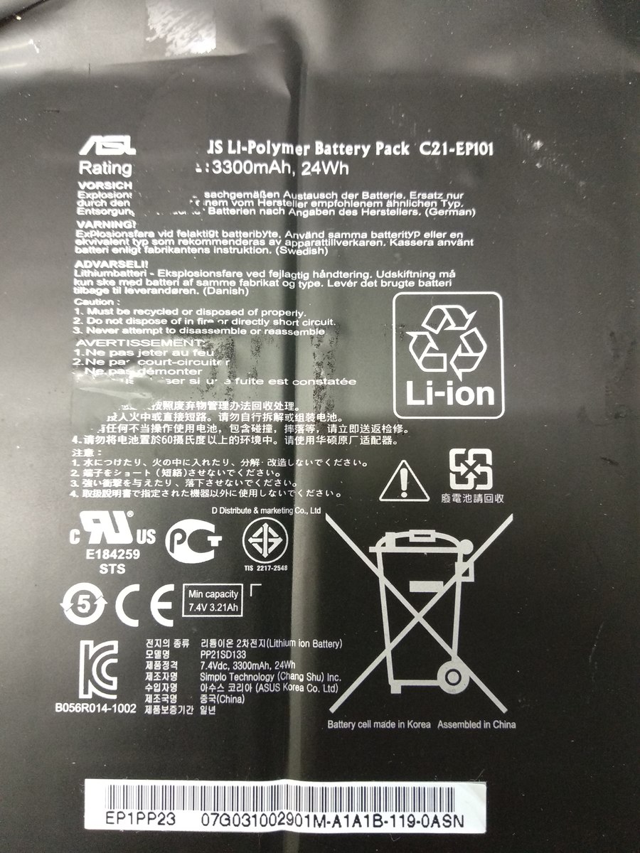

Gast #6131366
Dein Akku besteht aus zwei Zellen mit vorgeschalteter Schutzplatine.
Diese sorgt für eine Notabschaltung und Angleichen der Zellspannungen,
die Ladelektronik ist im Tablet. Die Schutzplatine wird dir wohl den
Saft abgedrehen wenn die Verbindung gelöst ist, oder der Akku ist
wirklich tiefentladen.

Überprüfen wie die realen Zellspannungen sind kannste eh erst wenn du
die Folie im Bereich der Schutzplatine entfernt hast. Such auch mal nach
"C21-EP101 pinout", da kommen einige Bilder.

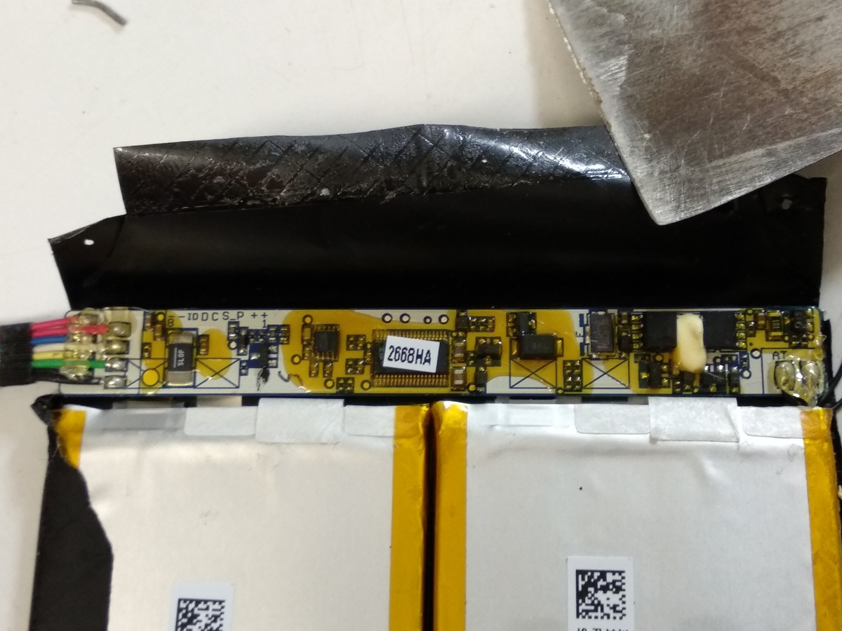

OP #6145253
So, hab den Akku nun mal freigelegt.
Es sind zwei Zellen drin, und hier sende ich anbei die Fotos von der
Platine, die ich freigelegt habe.
*BTW:* Beide Zellen (gemessen an den Kontakt-Laschen), haben round about
4V, sollten daher also noch gut brauchbar sein.
Meinst du die Kontakte sind ok, um die an so einen "2S bms" zu löten?
Sehen ja recht groß aus.

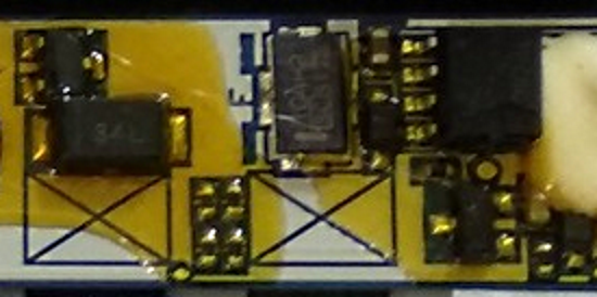

Gast #6147158
Die Akkuschutzschaltung hat beschlossen, dass der Akku defekt ist. Die
mit F gekennzeichnete sicherung ist mit einer Heizung versehen, der
controllerchip kann diese mit einem Fet ansteuern und die Sicherung
damit durchbrennen.
Eine andere als die originale Akkuschutzschaltung signalisiert dem
computer nicht die Anwesenheit des akkus, der computer wird den akku
dann nicht mehr laden. Schade um die bestimmt noch guten zellen, aber du
brauchst einen neuen akku oder die Tools und keys um den controller
zurückzusetzen und die sicherung zu tauschen.
OP #6148798
Danke für deine Beschreibung. Aber ich möchte das Tablet gar nicht
wieder herstellen. Das wandert in den Müll.
Ich möchte die Akku-Zellen für andere Basteleien weiter verwenden.
BTW: Wo siehst du da eine mit F gekennzeichnete Sicherung?
Gast #6216679
ich habe mal das Bild vergrößert. Das ist die Fuse.
Näheres dazu findet man auch in diesem Blog:
http://www.karosium.com/2016/09/the-weird-fuses-in-laptop-batteries.html
Die Dinger sind echt ätzend. Und Asus killt die gerne mal, wenn der Akku
tiefentladen ist. Das kann man schon akzeptieren, da sich bei
Tiefentladung die Zellchemie von Li Zellen ändert. Dummerweise kann es
auch passieren, wenn das Stromnetz wegbricht.
Ich habe schon mal bei so einer Zelle die Sicherung gebrückt. Das hat
geholfen. Ist aber keine Garantie. Manchmal wird das auch noch im
Controller vermerkt, der dann natürlich auch nichts mehr tut.
Ich habe es schon erfolgreich repariert, aber nicht mehr in mein teures
Tablett eingebaut.
Und zuletzt - manchmal machen Sicherungen auch Sinn...
Gruß Peter
