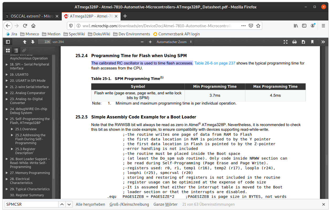

Und im Abschnitt "6.6.3 OSCCAL0 – Oscillator Calibration Register" auch
warum man das tun sollte:
Note that this oscillator is used to time EEPROM and Flash write accesses,
and write times will be affected accordingly. Do not calibrate to more than
8.8MHz if EEPROM or Flash is to be written. Otherwise, the EEPROM or Flash
write may fail.

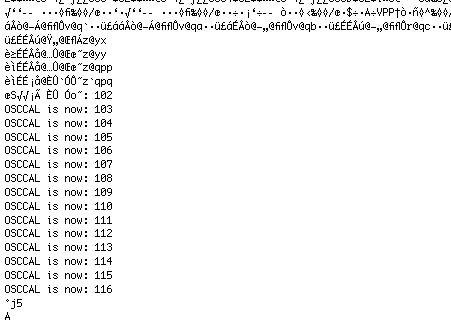

Das einfachste Hausmittel ist, in einer Schleife ins OSCCAL 0-255
reinzuschreiben und seriell auszugeben. Von den Werten, die in einem
Terminalprogramm lesbar sind, sucht man sich den mittleren raus.
Das habe ich nämlich gerade gemacht.
Ich habe jetzt 2 Prozeduren, eine um OSCCAL auf default zu stellen (den
Wert, den ich beim starten ausgelesen habe) und eine andere, um den
OSCCAL Wert wie oben bestimmt aus den EEprom auszulesen (für 14.7 MHz).
Ich mache das einfach so, daß wenn an dieser Stelle im EEprom 0xFF steht
(-> neuer Tiny), dann loopt er mit der Ausgabe wie oben beschrieben.
Dann kann man an diese Stelle in die .eep Datei den entsprechenden Wert
reinschreiben und die auf den Tiny laden. 0xFF kann man so für OSCCAL
aus den EEprom nicht verwenden, aber das kann ich verkraften.
Lothars Idee mit den runtertakten für das EEprom hat mir irgendwie
gefallen.
Alternativ ist auf der Platine ein Quarz vorgesehen. So ist alles
abgedeckt: Für die Billigheimer und die Angsthasen. ;-)

von Stefan F. (Gast)
Ich vermute, dass der Zugriff auf den Flash Speicher beim Flashen
ebenfalls von diesem Taktgeber gesteuert wird. Womöglich darf man dabei
mit der Frequenz nicht allzu hoch gehen.
Ist nur eine Vermutung, nichts genaues weiß man nicht.

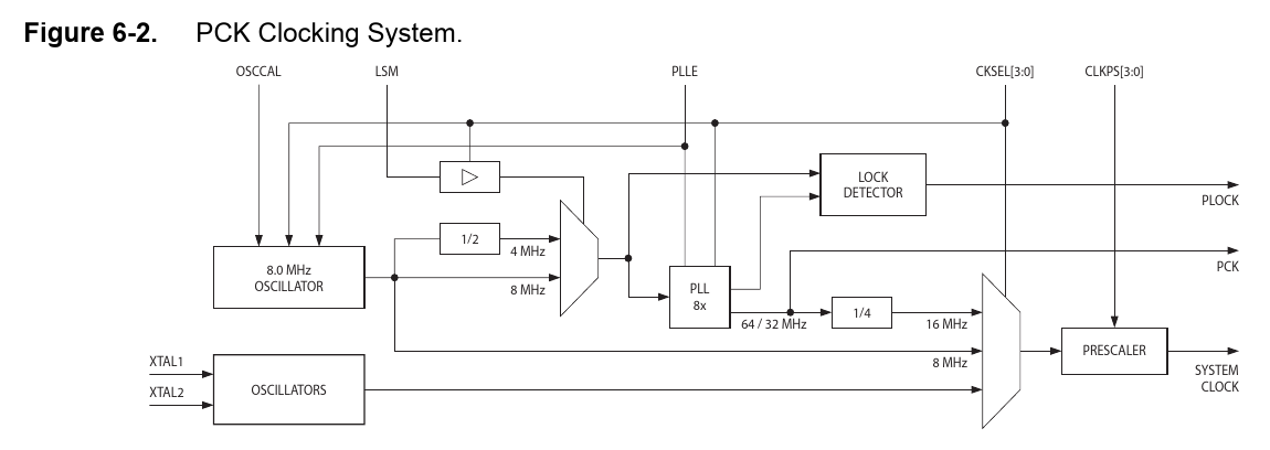

von Andreas B. (bitverdreher)
Das ist keine Vermutung, sondern steht im DB (ist oben verlinkt). Im
Kapitel Clocksystem S.25 (fig. 6.1 clock distribution) ist es
beschrieben.

von c-hater (Gast)
Rainer V. schrieb:
> Kommt mir jetzt aber auch komisch vor, denn mit einem 16MHz-Quarz läuft
> ja auch alles! Sehr merkwürdig...
Schau dir einfach das Übersichtsschema zu den Takten an. Dann könntest
vielleicht sogar du diese (nur scheinbare) Diskrepanz begreifen...
Es ist einfach so, dass die Schreibmimik auf die langsamen Speichertypen
vollkommen abgekoppelt ist vom Betriebstakt des Systems. Bei "neueren"
Controllern (also "X"-Generation) ist das etwas hübscher rausgearbeitet,
weil da der NVMC tatsächlich als Baugruppe beschrieben und nicht mehr
verschämt versteckt wird.

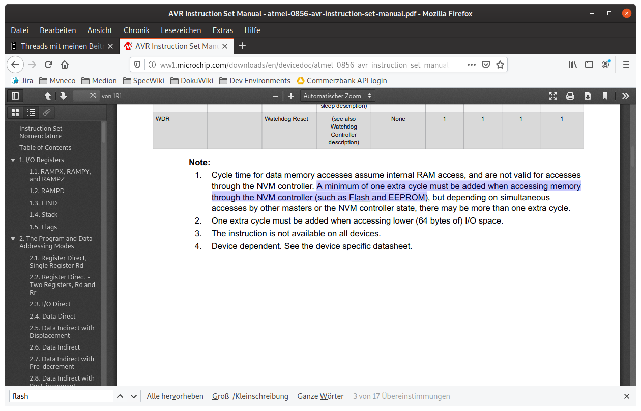

> ja auch alles!
Es kann durchaus sein, dass das Timing der Schreibzugriffe dennoch von
R/C Oszillator gesteuert wird.
c-hater schrieb:
>> Nicht das Flash als Programmspeicher, das flash als Datenspeicher...
> Das ist dem Flash und auch dem NVMC vollkommen egal. Daten sind Daten
> und Code sind auch bloß Daten.
Es geht um die Zugriffsgeschwindigkeit. Das Lesen geschieht synchron zum

Die Screenshots der Doku zeigen, dass der Flash bei Schreibzugriffen vom
R/C Oszillator getaktet wird.
Das habe ich Dir am 7.2. aber schon geschrieben.
Ich weiß, trotzdem meinten einige, weiterhin raten und widersprechen zu
müssen. Manchen Leuten helfen Bilder mehr als Worte (ich schließe mich
da ein).

Rainer V. schrieb:
> Ja...habe nur etwas lax geschrieben. Mich interessiert jetzt wirklich,
> ob ich das ohne Quarz hinkriegen kann. Habe mir eben noch die
> ATtiny416/816 Sheets runtergeladen.
Geht auch mit dem Atmega328P und dem internen Oscilator. Soll ein
Einzelstück werden, oder?
Der Atmega328P kann 8 MHz mit dem internen Oszilator. Du solltest aber
OCSCAL auf jeden Fall einen passenden Wert geben. Das geht mit wenigen
Zeilen Code (Beispiel am Ende des Posts). Man zählt dabei das
OSCCAL-Register hoch und sendet den Wert des Registers via UART an einen
PC. In diesem Beispiel (vgl. Bild) würde ich OSCCAL auf 109 setzen, das
ist der mittlere Wert, bei dem sich die Zeile gut lesen lies.
### Programm zur Bestimmung von OSCCAL ohne Frequenzgenerator ###
#include <stdlib.h>
#include <avr/io.h>
#include "uart.h"
int main(void) {
    uartSetup(9600); //UART auf 9600 Baud einstellen, keine Paritaet, ein Stoppbit
    char valueToSend[5];
    for (uint8_t i=0x00; i<0x7f; i++) {
        OSCCAL = i;
        uartSendString("OSCCAL is now: ");
        itoa(OSCCAL,
             valueToSend,
             10);
        uartSendString(valueToSend);
        uartSendString("\r\n");
  for (;;) {
22
23
  return 0; // never reached
24

M. K. schrieb:
> i<0x7f;
Warum läßt Du den nicht bis 0xFF gehen?
Diese Methode wurde übrigens schon 2x in diesem Thread erwähnt.
von M. K. (sylaina)
Weil das von der Takt-Frequenz abhängt von wo bis wo man OSCCAL laufen
lassen sollte. Steht IMO in der Application Note zur Kalibrierung des
OSCCAL-Registers von Atmel/Microchip. In meinem Falle waren das 1 MHz
und da sollte OSCCAL in diesem Wertebereich liegen. Lässt man es von
0x00 bis 0xff laufen bekommt man zwei passende Werte.
Erwähnt ja, aber Beispielcode sah ich dazu jetzt nicht und da ich den
hier grade zur Hand hatte, dachte ich er sei hilfreich. Und obige Frage
warum ich OSCCAL nur bis 0x7f laufen lasse zeigt IMO auch, dass nicht
jeder in die erwähnte App-Note geschaut hat ;)
EDIT: wurd eigentlich die App--Note erwähnt? Ich meinte die AVR053/054
M. K. schrieb:
> Lässt man es von
Das mag sein. Aber wenn Du den nur bis 0x7F laufen läßt, kannst Du nicht
sicher sein, die 8MHz hier zu erwischen. Das war ja gerade der
(berechtigte) Einwand von Bernd K. daß man sich eben nicht auf die
typische Frequenzkurve verlassen kann. Wenn Du also Pech hast, werden
die 8MHz erst bei OSCCAL 230 erreicht.
OK, für die C&P Leute nicht so schlecht. ;-)
von M. K. (sylaina)
Ich verweise hier noch mal explizit auf die Application Note. Bei 8 MHz
Zielfrequenz ist 0x7f die untere Grenze. Dein Hinweis ist zwar richtig
aber er hinterlässt den Eindruck, dass du meinen Post nicht richtig
verstanden hast.

von M. K. (sylaina)
Andreas B. schrieb:
> Damit stimmt aber Dein Programm nicht überein. Dort läufst Du von
> 0-0x7f.
Zur Erinnerung:
Andreas B. schrieb:
> Aber Du bleibst mir aber noch die Antwort schuldig wo im DB garantiert
> ist, daß mit <0x7f oder auch >0x7f die 8 MHz garantiert werden.
Das habe ich zum einem nie behauptet, dass das DB das garantiert und b.
klärt das die von dir verlinkte App-Note.

von c-hater (Gast)
Rainer V. schrieb:
> Wenn ich dann den "8-Teiler" wegnehme - die System-clock also 8Mhz
> beträgt - sollte EEprom und Flash-Write weiterhin möglich sein. Kann das
> jemand bestätigen?
Ja, klar.
> Finde darüber nichts in den diversen Datenblättern.
Unsinn. Es gibt in JEDEM AVR8-DB eine Art Übersichtsschaltplan zur
Verteilung der Takte. Und aus dem ist ganz klar zu entnehmen, dass der
NVMC vom puren Takt es internen RC-Oszillator getimed wird, also
logischerweise eventuelle Teiler (oder PLLs, auch die gibt's bei einigen
Typen) in Richtung zum Systemtakt keine Rolle spielen.
> Weiterhin haben die neueren Attiny (die mir weiter oben empfohlen
> wurden) nun eine PLL-Einheit zur Erzeugung des Systemtakts. Das heißt
> für mich, ich habe den RC-Oszi auf 8Mhz und kann den Systemtakt über die
> PLL auf 16 oder 20Mhz einstellen. Leider finde ich dazu auch nichts in
> den Datenblättern. Was mir das ungute Gefühl gibt, dass ich das mit der
> PLL nicht verstanden habe :-)
Du bist bloß nicht in der Lage, das richtige Schema zu finden oder es zu
verstehen. Dabei ist das beim AVR8 doch echt übersichtlich (insbesondere
im Vergleich zu den 32-Bittern jeglicher Coleur...)
> Leider kann ich nach einem elenden Hardware-Crash momentan nicht mal
> schnell an einem Controller "herumspielen". Deshalb würde ich mich (so
> lange) über weitere Anregungen von euch freuen!
Lies' einfach die verdammten Datenblätter in der Wartezeit. Da tust du
wenigstens was nützliches.

von Bernd (Gast)
> Nicht für den Systemtakt. Der läuft weiterhin mit 8MHz. Die PLL stellt
> ihren höheren Takt lediglich für IO-Einheiten zur Verfügung.
Doch, die PLL geht auch für den Systemtakt. Die richtige Einstellung für
CKSEL vorausgesetzt...
von Einer K. (Gast)
Aber nicht für Flash und EEPROM schreiben.
Die hängen am 8MHz Takt des internen Oszilators-
Ich habe das Bild doch schon vor 10 Tagen gezeigt, in
Beitrag "Re: OSCCAL extrem?"
von Rainer V. (a_zip)
c-hater schrieb:
> U.a. eben diese Frage beantwortet dieses verdammte Schema aus dem
> verdammten Datenblatt, welches du mit einer rotzfrechen Ignoranz einfach
> nicht zur Kenntnis nehmen willst.
Hi Bubi, dort ist eben nicht zu sehen, was mit dem RC im Zusammenhang
mit dem Systemtakt und der Fuse passiert!
Und genau das war meine Frage...wenn die Fuse für /8 nicht gesetzt ist,
funktioniert das!!! Weiß gar nicht, ob die tausend ! ausreichen...oder
bin ich jetzt völlig daneben?
Gruß Rainer
Die CLKDIV8 Fuse steuert den Prescaler des Systemtaktes. Beim Schreiben
auf den Flash wird aber nicht der Systemtakt sondern der R/C Oszillator
verwendet.
Rainer V. schrieb:
> Also wird EEprom und Flash immer mit 8Mhz intern behandelt?!
Nein, Lesezugriffe werden vom Systemtakt gesteuert, das kann viel
schneller sein.
Ist das denn so schwer zu begreifen? Ich habe das schon vor 10 Tagen mit
Bildern und Referenzen auf die Datenblätter erklärt. So langsam verliere
ich echt die Geduld.
Rainer V. schrieb:
> Lese- und Schreibzugriffe auf Flash und EEprom
> gehen doch offensichtlich nicht über den Systemtakt!
Dann erkläre mir mal, wie der Mikrocontroller mit 16 oder 20 Mhz seine
Befehle aus dem Flash lädt, wenn dieser mit nur 8 MHz getaktet ist.
Nur die Schreibzugriffe werden vom R/C Oszillator getaktet.
Außerdem steht das klipp und klar in den Dokumenten, auf die ich vor 10
Tagen hinwies.

von Axel S. (a-za-z0-9)
Rainer V. schrieb:
Aha. Du hast also die Funktion der CLKDIV8 Fuse nicht verstanden. Diese
Fuse ändert nichts am RC-OSzillator, sondern setzt den
Default-Teilerfaktor des PRESCALER Blocks (unten rechts im Bild).
Eine klare Ausdrucksweise wäre wünschenswert. Was zum Teufel meinst du
mit "behandelt"?
Lesezugriffe auf den Flash werden selbstverständlich durch den CPU-Takt
gesteuert. Die CPU braucht ihre Daten ja so schnell, wie sie gerade
läuft. Und AVR haben im Gegensatz zu z.B. STM32 keine
Einstellmöglichkeit von Waitstates beim Zugriff auf den Flash. Brauchen
sie auch nicht, weil der Flash beim Lesen immer die Geschwindigkeit der
CPU schafft (bis 20MHz je nach Typ und Betriebsspannung).
Nur: es geht bei der Einhaltung des 8MHz RC-Taktes gar nicht um
Lesezugriffe auf das Flash. Es geht um die interne Realisierung von
Schreib-/Löschvorgängen von Flash/EEPROM. Dafür wird der Takt des
RC-Oszilators verwendet. Und zwar einerseits um das Timing zu steuern.
Andererseits vermutlich auch, um eine Ladungspumpe zur Erzeugung der
benötigten Spannung anzutreiben. Details nennt der Hersteller hier
nicht, aber wenn man weiß wie Flash/EEPROM arbeitet, erschließt sich das
von selbst.
Und nochmal: die ganze Diskussion wäre nicht nötig gewesen, wenn du
einfach mal sprachlich sauber formuliert hättest.
