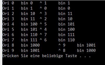

von Bartosz B. (bartosz)
@OP (Gast)
ich hab uns mal schnell etwas programmiert, was das verdeutlicht.
von links nach rechts:
1.) Originalzahl 2.)in binär 3.) mit ^= bearbeitet 4.) dessen binär
An die anderen: wozu braucht man das konkret?
LG
