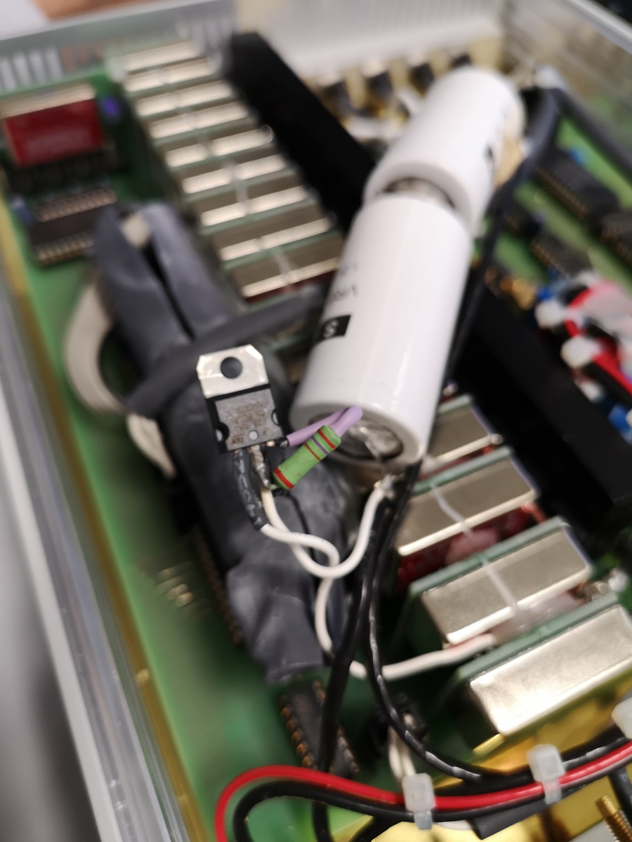

Wir haben eben ein passiven Messlast auseinander gebaut, und wollten die
Akkus tauschen.
An den Akkus hängt ein Spannungsregler, der mit einen Widerstand
kurzgeschlossen ist (Siehe Bild).
Es geht um einen L78s05c. Am Ringang hat er 15V. Der Ausgang ist mit GND
über einen R kurzgeschlossen.
Ansonsten ist an dem Ding nichts angeschlossen und es war komplett im
Schrumpfschlauch.
Hat es einen tieferen Sinn, den ich nicht verstehe?
von Flo (Gast)
Wird als Stromregler verwendet.

von Tgtttg (Gast)
Ausgang: stabile Spannung an einem stabilen R - es fliesst also ein
konstanter  Strom - weitgehend auch am Eingang - unabhängig von der
angelegten Spannung.
Genau das. I=U/R, in diesem Fall I=5V/ebendiesenWiderstand

von Cory Doras (Gast)
Guten Tag
So ist es.
War (ist...) halt eine billige Möglichkeit eine Konstantstromquelle
aufzubauen.
Nachteil niederohmiger Widerstand und viel Verlustleistung.
Das gesamte Kunstwerk dürfte zum (Dauer?)Laden der Akkus dienen.

Konstantstromsenke ab 7V.
