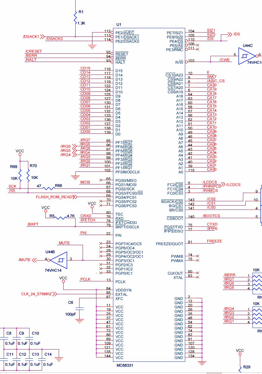

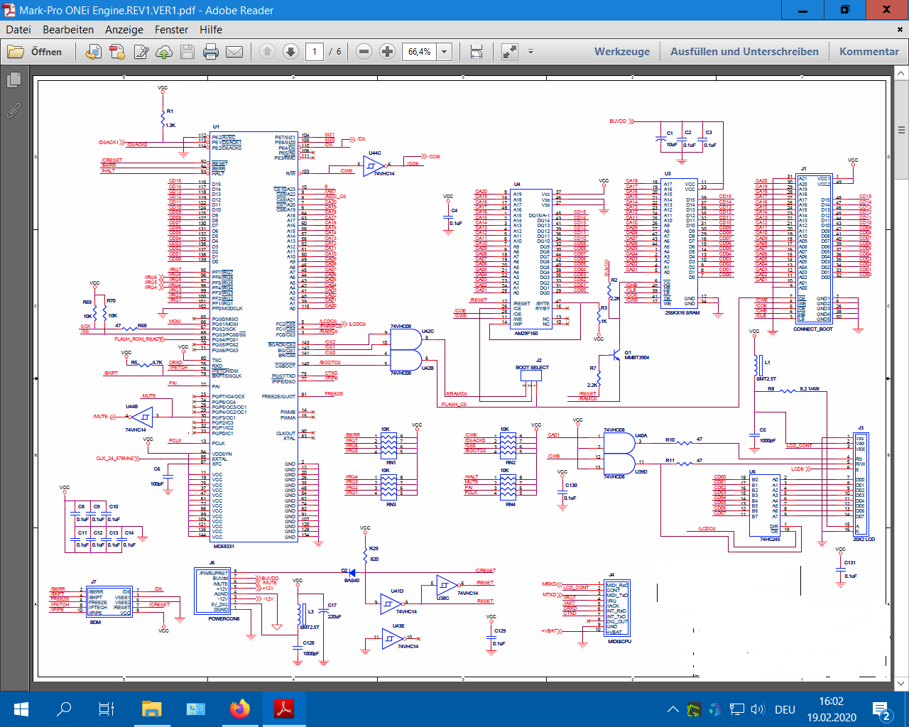

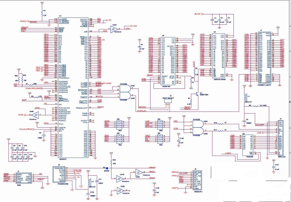

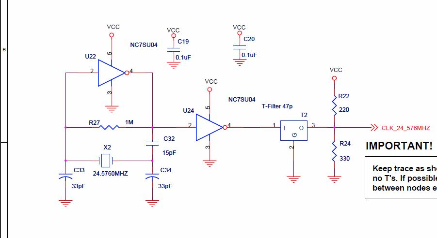

ich möchte wegen dem copyright nicht die Pläne hier öffentlich
hochladen.
einen Auszug hänge ich an.
da die Pläne in den Versionen von meinem Gerät abweichen,sind sie nur
an-
nähernd zu gebrauchen.

von karadur (Gast)

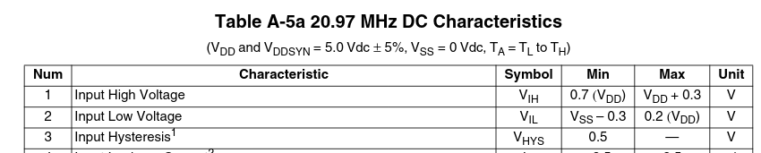

Ist der Clock Pin85 da. Halt Pin 93 muss High sein.

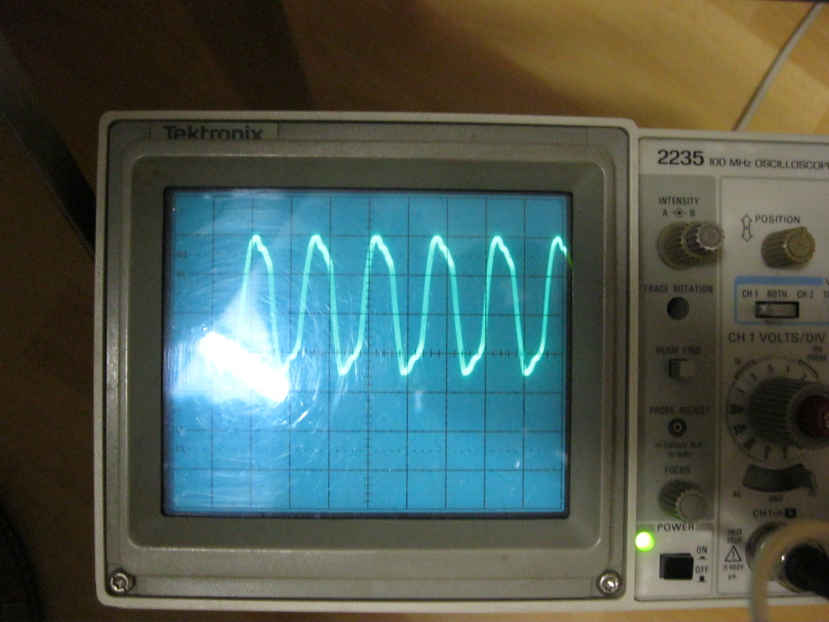

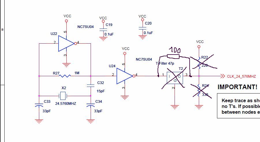

von Tschim Panzer (Gast)
Schwingt der Quarz (oder was sonst da ist) zum den Systemtakt zu geben?
(Ohne "Dirigent" kein Konzert... Ohne Metronom keine Uebung)

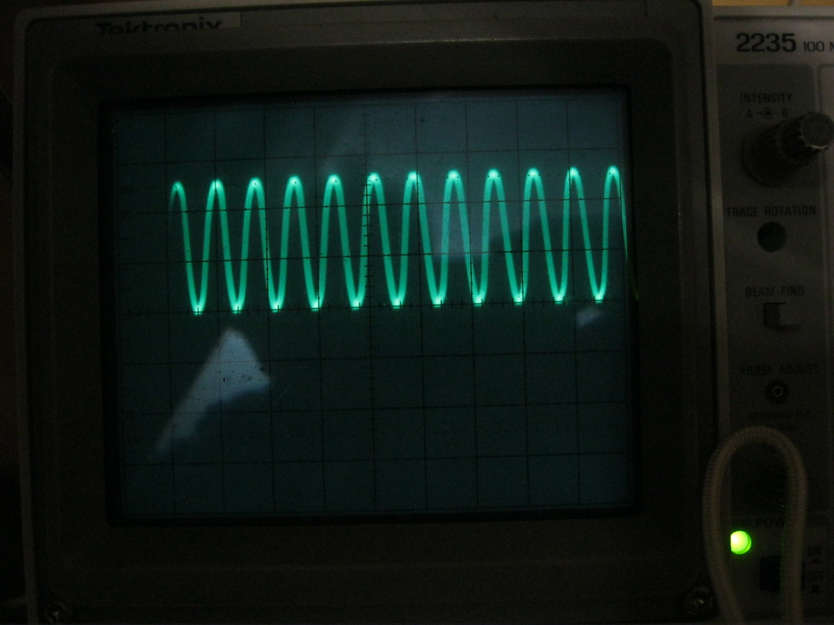

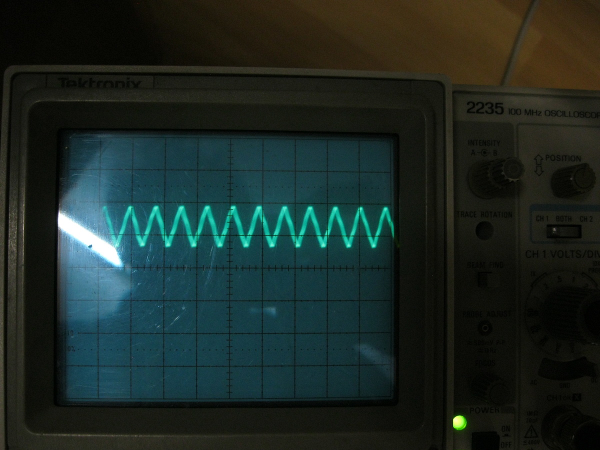

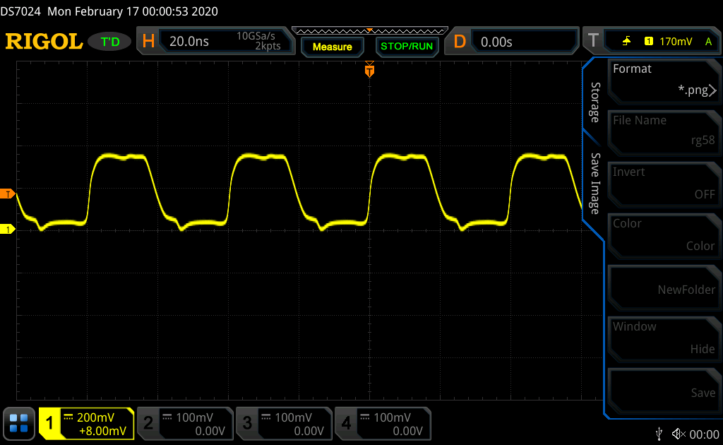

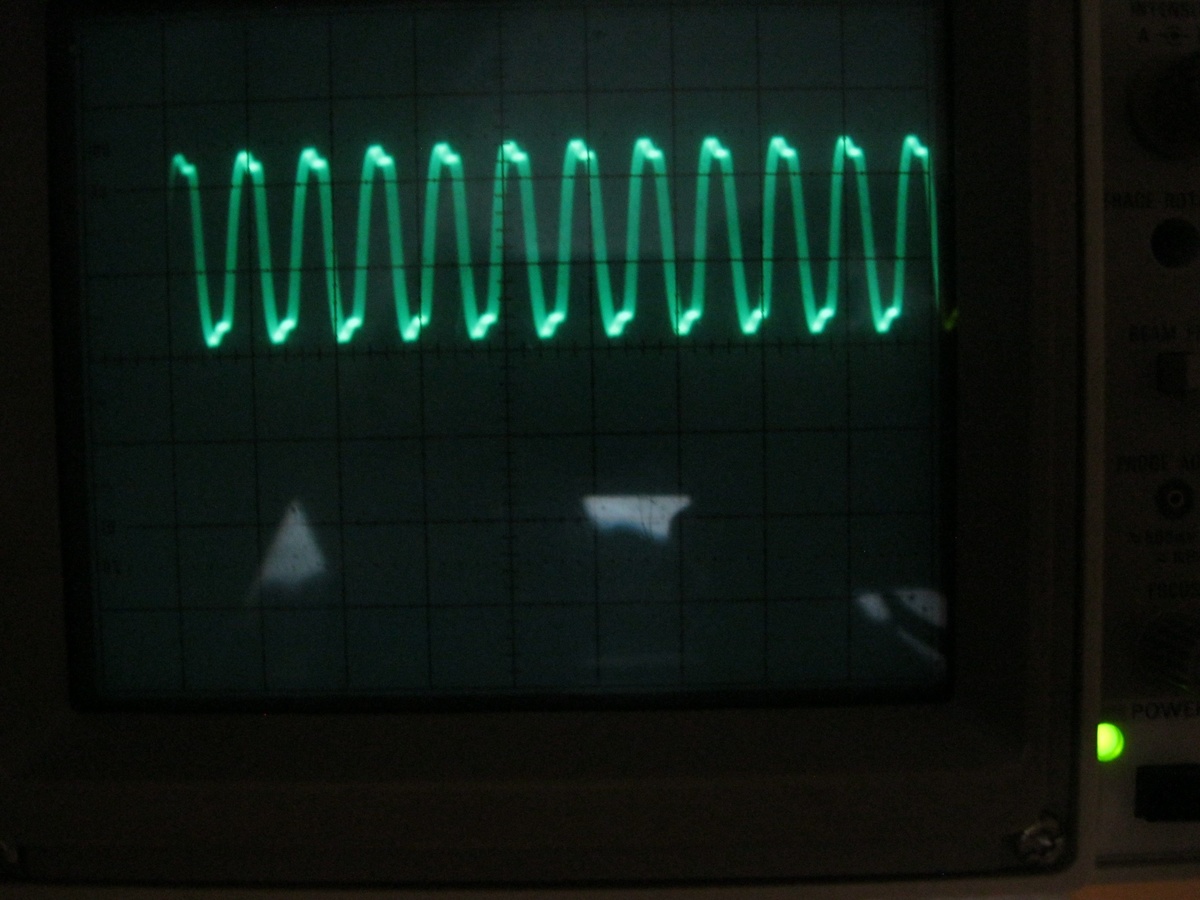

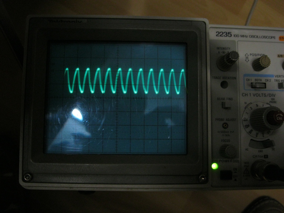

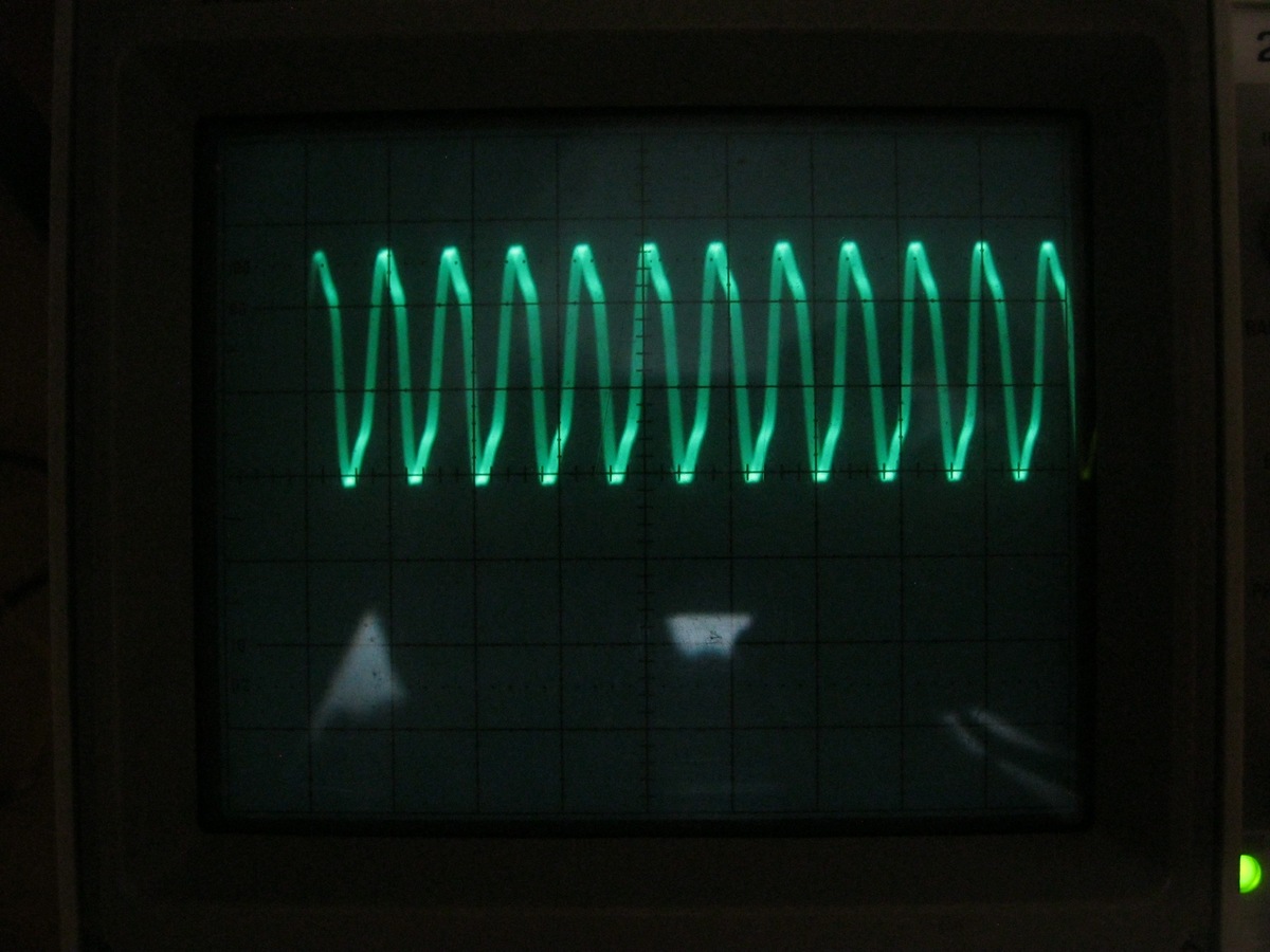

von Ostsee Rentner (Gast)
hallo,
@karadur:
@tschim P:

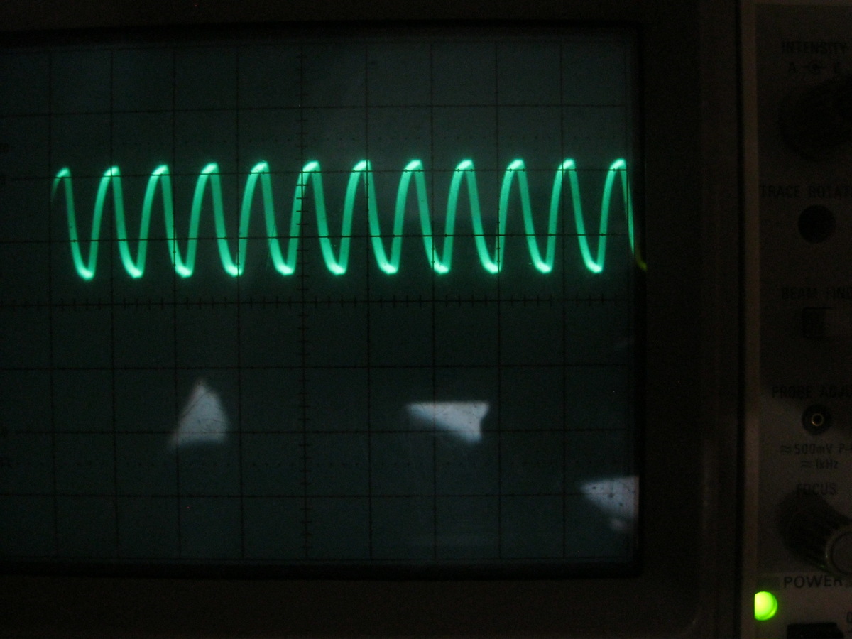

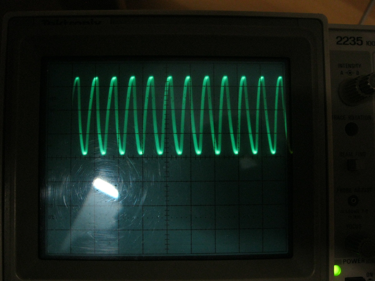

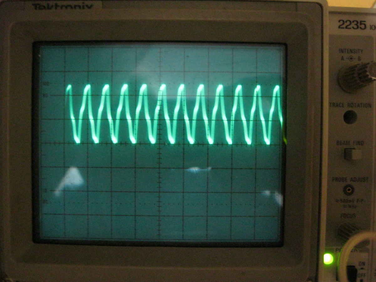

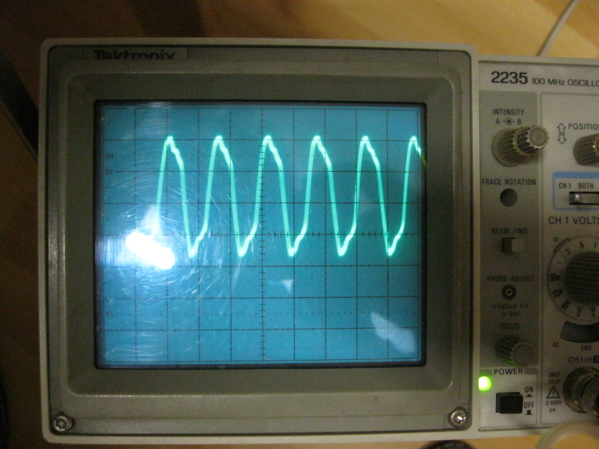

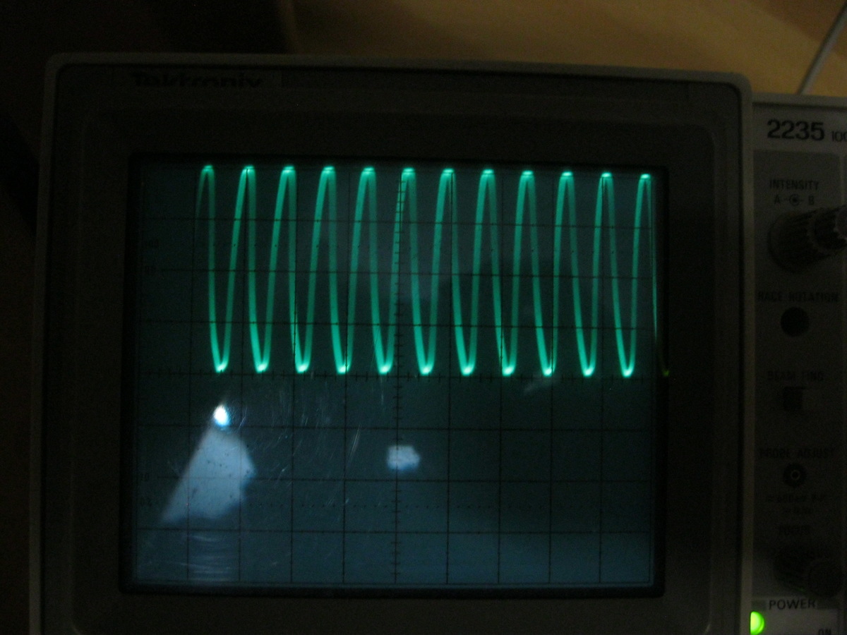

hatte vergessen,daß der Takt 24,xxMhz vorhanden ist.
HALT liegt auf high über 10k Widerst.
BERR liegt auch high über 10k Widerst.
@ Joachim B:
habe das Bild quer reingestellt weil dann mehr+größer zu sehen ist.
man kann es copieren und mit eigenem Bildprogramm drehen.
@ bauform B:
das reset signal ist nur kurz nach Einschalten vorhanden.
das reicht nicht um zu triggern wo nichts ist (Data+Addr).
leider startet er nicht mehr wie vor Tagen (nur kurz).
mit Kälte + Wärme hatte ich die chips behandelt.
wie ändert man eine Betriebsspg im laufendem Gerät?
@Alle:
wie wird denn die cpu im 68331 genau gestartet?
was sollte nach dem powerupreset passieren?
kann ich das simulieren?
welche pins sind da zuständig?
MfG Ostsee Rentner

Takt messen wäre auch meine Idee und Datenblatt lesen!
ich versuche mal, alles zu beantworten:
der Takt 24xxMhz liegt am chip an.
das Datenblatt hilft mir Laie nicht wirklich.(deshalb suche ich im Forum
Hilfe)
den chip könnte ich zwar auslöten aber auslesen kann ich ihn nicht.
Das Gerät wird über ein 15V DC /2,5A Steckernetzteil versorgt.
im Gerät sitzt ein Puffer Elko von 4700µF der die Spg zusätzlich  bei ca
15,7V hält.
die weiteren Spg im Gerät werden zT mit Festspg Reglern und OP's
stabilisiert.
The factory reset can only be done by a running system. this 68331 does
not work at all.
der Speicher ist ein boot sector flash mem. AM29F160.
ich habe heute diesen Speicherchip (in dem das programm steht)
mit Kälte besprüht.
Hatte zuvor nur den 68331 erfolglos gekühlt.
nach dem Einschalten funktionierte das Gerät für ca 1-2min.
also ein Zeichen,daß alle Spannungen und Bedingungen für kurze Zeit
ok waren.
Leider stellte sich dieser "Kühlungserfolg" nicht nochmal ein.
es kann also doch Zufall gewesen sein.
wie kann ich sehen,ob das ausgeführt wird?? (Markus F)
> nach Freigabe von Reset wird der
> Stackpointer auf das gesetzt, was der Prozessor an Adresse $0 (32 Bit
> Wort) findet. Dann beginnt er, Code auszuführen ab der Adresse in $4.
MfG Ostsee Rentner

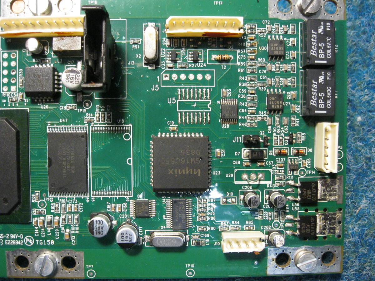

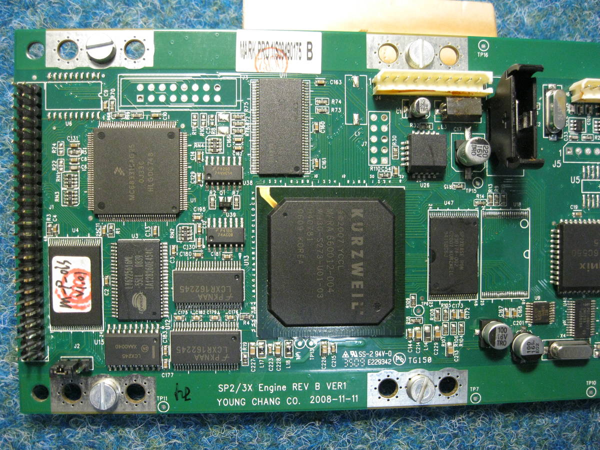

von Joachim B. (jar)
jetzt wird es vielleicht Zeit mal am
> mit Kälte besprüht.
die Spannungen zu messen, auch mit dem Oszilloskop.
Bei Einsatz von Kältespray erst großzügig und dann immer feiner dem
Fehler nähernd.
Es liest sich erst mal so nach kalter Lötstelle, davon sind die meisten
Sichtfehler, also wäre ein Bild hilfreich.
Bei Einsatz von Kältespray immer an die Zeitkonstanten denken, das wirkt
langsam wenn man weit weg ist und dauert auch bis es sich wieder
erwärmt, also genug Pausen einplanen.
Unterstützend hilft dabei auch klopfen, erst grob dann sich nähernd
immer feiner.
Es könnte aber auch ein Kondesator in der Nähe des Speicherchips sein,
wie gesagt Bild wäre hilfreich.

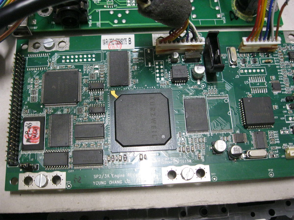

da das Gerät mehr steht als es funktioniert,hatte ich genug Zeit um
die verschiedenen Spannungen zu messen u zu beobachten.

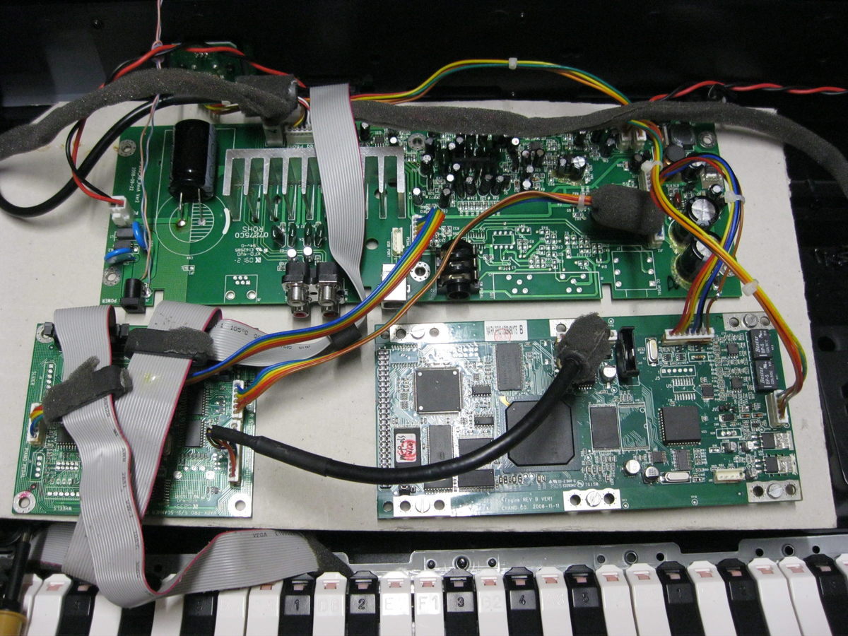

Das Gerät besteht aus drei boards.
dem Analogteil > Verstärkung und Spannungsversorgung u Inverter.
dem scanner > hier wird ua PWRUPRST generiert > auf d Analogb invertiert
und dann zum engine board 68331 geleitet.Abfragen der Tasten.
Engineboard > µ.proc,flash mem (Arbeitsprogramm) und gr Speicher der
sounds.
interne Verkabelung (Steckverbindungen)habe ich alle Pins nachgelötet.
ebenso habe ich bei jedem einzelnen Chip die Verbindungen zu GND und VCC
ohmisch gemessen .
jedes board habe ich mit der großen Arbeitsplatz Lupe lange nach dry
joints
etc abgesucht.die smd Elkos sind trocken und haben Kapazität.
ausserdem liegen sie an Versorgungsspannungen deren Werte stimmen.
ich denke,daß der proc nicht mehr sein Programm findet.
wie kann ich das untersuchen?
welche Pins kommen da in Frage am 68331?
da kenne ich mich zu wenig aus.
MfG Ostsee Rentner
von Markus F. (mfro)
/HALT und /BERR angucken, was die beim Einschalten machen.
die  pins notRESET,notHALT,notBERR liegen gleich auf high.
von Volker B. (Firma: L-E-A) (vobs)
J2 wird im Schaltplan mit BootSelect bezeichnet.
sicher, dass der korrekt gesteckt ist?
Grüßle
Volker

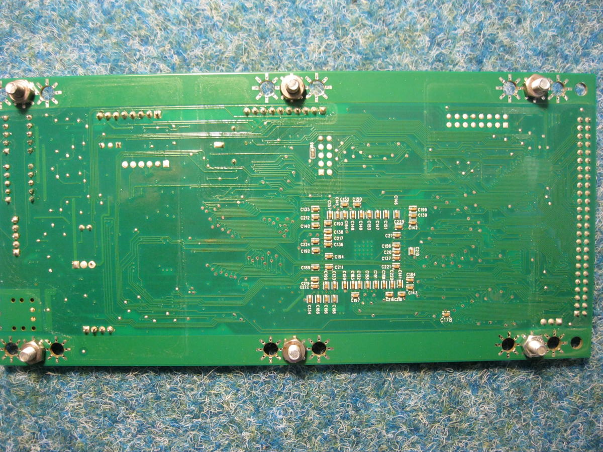

von holm (Gast)
..zu 90% sind gerissene Lötstellen unter dem fetten BGA die Ursache, 5%
hallo,
ich habe jetzt das pinout von der Sockelleiste (50 polig) ganz links
im Bild ...201 ausgemacht.
dort sind alle Adr und data signale etc erreichbar.
das vereinfacht das Messen mit dem Tastkopf was direkt an den chips
schwierig ist.
weiteres folgt.
MfG
moin,
die Data lines 00 bis 15 sind alle high ausser 09 (low).
sie ist nicht unterbrochen.
die Adr Lines 01 bis 20 sind alle low.
wenn ich das Resetsignal (high) kurz auf Masse ziehe ändert sich
an den Data / Adr Lines nichts.
ich hatte bereits alle Verbindungen von jedem chip nach VCC und GND
ohmisch kontrolliert.
nun will ich die Bus Lines zwischen 68331 und dem flashrom messen.

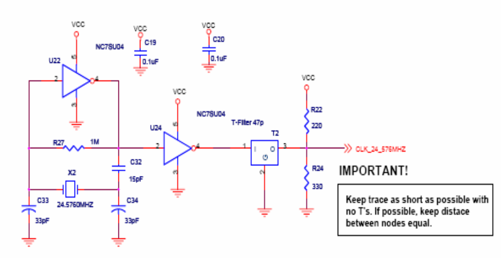

https://www.kevinchant.com/uploads/7/1/0/8/7108231/mark_pro_2i_service_manual_rev_a_ver_1.pdf
hier hat ein freundlicher Australier die Kurzweil Schaltpläne von
einem sehr ähnlichem Gerät veröffentlicht.
das engine board ist im Prinzip das Gleiche wie in meinem Gerät.
es gibt Unterschiede in den Spannungen und Regulatoren.
MfG

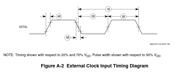

Also zwischen 1,75V und 2,25V?
Im Datenblatt:
https://www.nxp.com/docs/en/data-sheet/MC68331UM.pdf
gibt es im Anhang A-2 ein Bildchen, welches ein Signal zwischen 1V und
3,5V erwartet (also 2,5Vss).

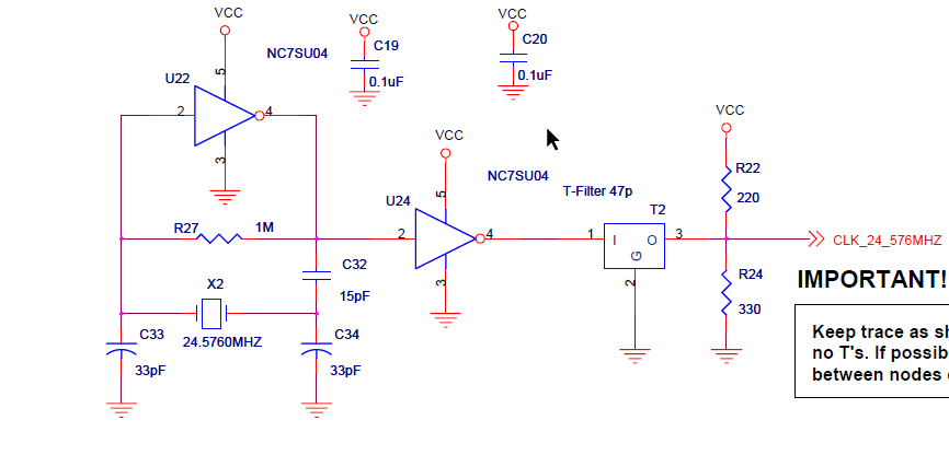

Wenn Deine Taktaufbereitung auch so aussieht, wie im verlinkten
Schaltplan, würde ich mal das Signal am Ausgang 4 von U24 anschauen.

Auch wenn /AS anscheinend nicht angeschlossen ist (oder was bedeutet das
X im Schaltplan?), muss der µC da nach /RESET = High vier Low-Impulse
tätigen, da er mit vier 16bit Zugriffen SP und PC (jeweils 32bit) lesen
will. Ich denke nicht, dass sich 68331 und 68000 hier unterscheiden,
oder?
von (prx) A. K. (prx)
Aber ein aus /CSBOOT und /CS0 gewonnenes Signal liegt am
Bootselect-Jumper, und /CRESET liegt am nicht bestückten J7. Viel
einfacher kann man an Signale kaum ran kommen.
> Ich denke nicht, dass sich 68331 und 68000 hier unterscheiden, oder?
Nicht sonderlich. Der einzige Unterschied sind die Datenleitungen
während aktivem Reset, weil darüber Pinfunktionen konfiguriert werden.
hallo,
der Takt ist vorhanden,ist nur die Frage, ob ausreichend wenn wie jetzt,
keine Funktion passiert.
da das Gerät ab und zu mal spielt, muss er ja dann ok sein.
auf dem Bild habe ich 1V pro Schachtel vertikal und 50nanosec horiz.
also 2V DC offset plus 0,8 Sinus  und 40nanosec =25MHz .
gemessen nach dem Filter T2 /3
vor dem Filter ist die Amplitude ca 0,1 höher.
da dieses board--die engine--auch in anderen Geräten eingebaut wurde,
ist die Batterie sicher eine Option wie auch die leeren Plätze für
weitere
chips .
hatte probehalber mit Batterie probiert > keine Änderung.
MfG
von Thomas Z. (usbman)
wenn du an Pin4 von U24 dieses gezeigte Signal hast ist die Taktrzeugung
eben nicht ok oder du misst mit einem 5 MHz Oszi.
Du solltest dort ein Reckteck mit 24 MHZ und vollem VCC Swing messen
können. Ordentliches Messequipment mal vorrausgesetzt.
Thomas
Ein Tek 223? (Foto abgeschnitten) sollte 100 MHz Bandbreite haben.
Die kann man natürlich mit einem ungeeigneten Tastkopf reduzieren.
von Zeno (Gast)
Bernd schrieb:
> Schau doch mal an PIN 90 (CLKOUT) ob der Takt wieder rauskommt.
> Das sollte sogar bei aktivem Reset passieren.
Wenn schon aus der Takterzeugung nichts Brauchbares herauskommt, dann
ist das Messen am Controller sinnlos.
@TO:
Miss mal am Pin 2 von U24. Dort sollte schon mal ein ordentliches Signal
messbar sein, welches sich zwischen fast 0V  und etwa 0,8*VCC bewegt.
Das Signal wird sehr wahrscheinlich kein sauberer Rechteck sein. Wenn Du
da auch nur was Vergurktes misst mal die Verbindung zwische U24 und U22
auftrennen.
Ist das Signal an U24 Pin 2hingegen OK ist müßte eigentlich an U24 Pin 4
ein relativ sauberer Recht anliegen, Pegel zwischen 0 und 0,8*VCC.
Sollte da nichts Ordentliches anliegen, würde ich mal die Verbindung
zwischen dem T-Filter (Pin 1) und dem U24 Pin 4 auftrennen. Ist dann ein
sauberes Signal messbar, wird wohl mit dem T-Filter (oder danach) was
nicht in Ordnung sein. Andernfalls ist wohl U24 defekt.

von karadur (Gast)
Der DC-Offset kommt aus dem Teiler 220R/330R.
Vor dem Filter sollte ein Rechtecksignal sein.
Nach dem Filter offensichtlich ein Sinus.
Nur welche Pegel da sein sollten ???
Evtl. den Filter mit einem Widerstand überbrücken.

Ja, wobei für mich aus dem Datenblatt des 68331 nicht hervorgeht, welche
Pegel das Taktsignal haben muß. Zumal auch ein Puffer für Quarze
eingebaut ist.
Interessant wäre auch, ob die Spannung VDDSYN (Pin 84) ok ist.
Falls die PLL aktiv ist, wird für das Taktsignal eine Hysterese von 0,5V
gefordert.
Wie schon aus der oben gezeigten Schaltung ersichtlich, wird ein
externer Oszillator verwendet. Nicht der interne Oszillator mit externem
Quarz.
Eine Hysterese von 0,5V ist keine Forderung an das angeschlossene
Signal, sondern eine Eigenschaft eines Schmitt-Trigger Eingangs. Im UM
gibts eine Tabelle 3-2, die zu den Pins die Eigenschaften anführt, also
ob mit oder ohne Hysterese.
Die PLL dient dazu, einen 32 kHz Uhrenquarz zur Takterzeugung verwenden
zu können. Das ist hier offensichtlich nicht der Fall.

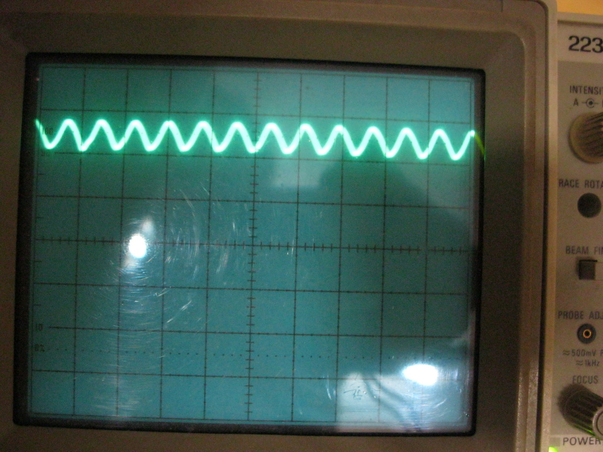

hallo,
der Quarz selber wird ja wohl eine Sinusschwingung generieren.
diese müsste dann am pin2 von U24 anstehen?
und nach U24 ein Rechteck und nach T2 wieder Sinus?
der Tek 2235 soll 100Mhz können und der orig Tastkopf ist mit dem scope
abgeglichen (Testausgang)
meine Messung (Bild 0214)zeigt eine Sinus Schwingung von 40nanosec.
hallo ,
am U22 pin4 steht ein sinus/dreieck signal an.
das hat  diesen Offset von 2VDC und darauf das signal mit 0,9Vss.
das geht nach U24 pin2 und kommt fast gleich wieder an pin4 raus.
da hat es wieder 2V Offset und signal 0,8Vss.
nun habe ich den pin 4 vom U24 unterbrochen.
das sinus/dreieck signal bleibt bei 2V Offset und 1Vss.
also arbeitet dieser U24 nicht?
hatte zuvor mit Kälte und Föhn probiert > keine Änderung.
habe heute diesen chip NC7SU04 bestellt.
so lange ersma Pause bis der Neue eingebaut ist.
Hoffentlich habe ich nicht das Gleiche Signal mit dem neuen chip!
bis denne
Gruss Ostsee Rentner
hallo,
ich möchte es nochmal wiederholen:
am U24 pin2 steht folgendes Signal an (IMG_0214 vom 8.2.)
also ein sinus/dreieck Signal.
das Gleiche steht auch am U24 pin4 an. KEIN Rechteck.
auch wenn ich die Verbindung zu T2 pin1 unterbreche.
da der U24 scheinbar keine Verstärkung oder Dämpfung macht, sondern
das Signal einfach durchlässt und auch kein Rechteck liefert,
denke ich,daß er nicht richtig arbeitet.
deshalb habe ich Ersatz bestellt.
Ist das OK?
MfG

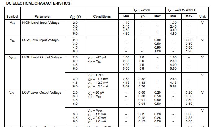

Wenn Du am U22 schon den Offset von 2V hast, dann stimmt mit GND des
Oszillators was nicht. Wenn die Ausgangsstufen von U22/24
durchgeschalten sind dann dürften an Pin 4 maximal 0,5V stehen (s.
Datenblatt https://www.onsemi.com/pub/Collateral/NC7SU04-D.PDF).
Du hast ein Masseproblem bzw. ein Problem mit der Versorgungsspannung.
Mess doch mal die Betriebsspannung direkt über U22, also direkt Pin 3/5.
Gibt es einen Schaltplan von der Spannungsversorgung?
U22 ist hier kein Digital-Bauteil, sondern arbeitet im linearen Bereich,
im Analogbetrieb. Dessen Verhalten erinnert entfernt an einen miesen
invertierenden OPV mit +-Eingang ungefähr mitten zwischen Vcc und GND,
abhängig von der Balance der NMOS- und PMOS-Transistoren.
Der 1M Rückkopplungswiderstand sorgt dafür, dass sich ohne Quarz ein
stabiler Pegel ebendort einstellt. Der Offset ist also normal. Mit Quarz
wird eine Schwingung um diesen Pegel herum draus. Wie hoch die Amplitude
sein müsste weiss ich nicht. Hier könnte die recht hohe Frequenz eine
Rolle spielen, ebenso der Quarz und ggf Alterung.
Das funktioniert so aber nur bei ungepufferten CMOS-Gattern, also mit
nur einer Transistor-Stufe. Hauptsächlich für solche Analoganwendungen
gibt es die "U" Typen überhaupt noch.
Interessanter ist der Ausgang von U24. Lastfrei sollte das nicht so
aussehen wie am Eingang davon - immerhin ist der in diesem Bereich ein
Verstärker. Aber um die Frage, was da hinter T2 bei dieser Frequenz
rauskommen sollte, sollten sich HF-Techniker kümmern.
man du repariert doch Analog Schaltungen... Wenn U24 ausgebaut ist
spielt es doch gar keine Rolle ob die Busterminierung mit R22 und R24
noch bstückt ist.
Ignoriere mal den Offset bestücke U24 und miss die Phasenverschiebung
zwischen Ein und Ausgang von U24. Mach das Ganze ohne bestücktem Filter.
T Filter deutet auf 2*R mit C in der Mitte hin. Falls das diskret ist,
reicht es einen R zu entfernen. Natürlich muss der GND vom OSZI direkt
an Pin3 geklemmt werden.
Die Oszilatorschaltung um U22 ist die übliche bewährte Schaltung, die
Rückkopplung ist in Näheung 1M || (ZQ + Zc32). Bei fs512 = 24.575 MHz
könnte man vermutlich auf C32 verzichten.
U22 alleine reicht bei fs512 schon als Taktquelle. U24 dient nur nooch
mal zur Entkopplung.
Wenn das alles nicht möglich ist wird es auch reichen den CLK in der
Originalschaltung auch einfach am Clock Out der MCU nachzuweisen. Das
haben aber auch schon andere geschrieben
Thomas

von karadur (Gast)
Rechteck mit Pegel 20/70% Vdd.
Mein 68K bekommt 16MHz mit 0,5V 4,7V.
Deshalb mein Vorschlag von oben ein HC Gatter als Treiber hinter U22 als
Test.
von Reiner Gast (Gast)
Hallo
> was will der 68331 für eine Takt Form  haben.?
Nach Datenblatt Pegel wie im Anhang
von karadur (Gast)
Im Beitrag von Bernd vom 8.2.2020 ist zu sehen wie der Clock aussehen
soll.
Beitrag "Re: MC 68331 im E-Piano"
diese Oszillatorschaltung nennt sich Pierce Schaltung.
https://de.wikipedia.org/wiki/Pierce-Schaltung.
ich habe sie heute auf die Schnelle aufgebaut.
mit einem Quarz aus der Bastelkiste ca 12,xxxMhz schwingt sie mit
einer Amplitude, beim ersten Inverter U22, von ca 2,5V von der Nullinie
aus--
ohne Offset.
allerdings bedämpft der zweite Inverter das Signal auf 1V am pin 4.
die Sinusspitzen sind minimal gekappt.
aber ein Rechteck ist es noch lange nicht.
Jedenfalls muss ich jetzt zum zigsten Mal schauen, warum ich im Gerät
diesen Offset von 2V habe.
MfG
> aus--
> ohne Offset.
Das Signal kannst du ja einfach mal dem 68331 am EXTAL Pin vorwerfen -
er muss dann Aktivität an den Adress- und Datenbeinchen zeigen, wenn
auch natürlich nicht im richtigen Tempo.
Wenn das klappt, kannst du mit einem Standardquarz die 24,576 MHz
erzeugen - oder auch mit einem fertigen Oszillator.
das hat nicht geklappt.
vermutlich weil das Signal am U24 out ein sinus ist.
nun habe ich 2 gleiche Schaltungen:
eine im Gerät und eine ,die ich fliegend aufgebaut habe.
bei beiden kommt kein Rechtecksignal raus,sondern ein sinusförmiges.
laut dieser Pierce Schaltung sollte es aber anders sein.
auch mein Gerät arbeitet nach diesem Prinzip.
bei der Pierce Schaltung wird von einem Schmitt Trigger geschrieben mit
Inverter Symbol.
dh die erste Stufe ist ein Inverter und die zweite ein Schmitt Trigger.
in meinem Gerät sind es aber zwei gleiche Inverter.
ich verstehe das nicht.
MfG

definitiv kein Sinus. Zeig mal das Osizlogramm.

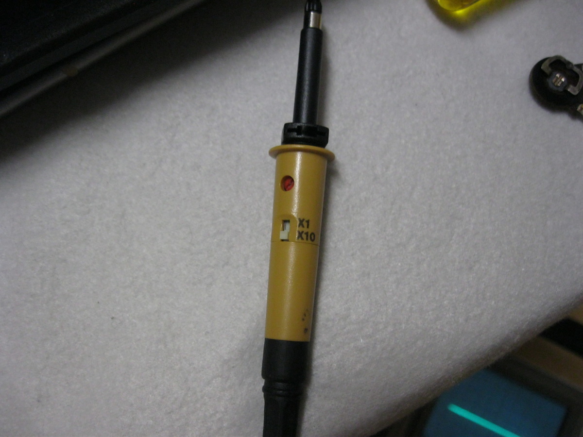

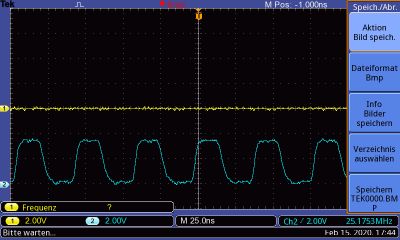

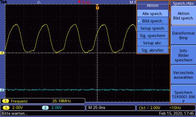

hallo,
zu den Fragen:
ich messe mit einem tek 2235  100Mhz scope und original Tastköpfe 1:1
und
umschaltbar 1:10.  benutze meist 1:1.
aufgebaut habe ich mit 2xNC7SU04 smd chips und 3xC's und 1MOhm nicht
smd.
die Schaltung wie im Gerät ohne T2 und ohne die zwei Spannungsteiler
R22+24.
Bild 25Mhz_Oszi.
der "fliegende" Aufbau ist nicht schön--nur zum testen.

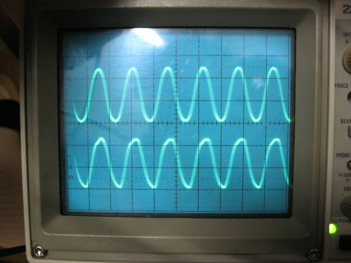

das Bild 0222 zeigt das Signal vor dem U24/2 obere und U24/4 untere
Welle.
also gleiche Phasenlage und eher Dämpfung als Verstärkung.
und kein Rechteck ?
das Bild 0213 zeigt im Gerät das Signal vor dem U24/2 und Bild 0214
zeigt Signal an U24/4.
auch eher Dämpfung als Verstärkung und beide mit 2VDC Offset.
auch kein Rechteck?
Bild 0216 zeigt meinen fliegenden Aufbau--keine Kritik bitte.
MfG

Sofern genügend Amplitude vorhanden, wird der MC68331 auch mit einem
Sinus laufen.
Ich habe jahrelang mit MC68332 gearbeitet und auch Schaltungen gesehen,
wo das Oszillatorsignal nicht schön war.
Wie bereits erwähnt, sollten die Addresspins wackeln.
Reset muss high sein, ebenso wie BERR.
BR sollte 0 sein, BG ebenso und BGACK 1.
Wenn nicht dann ist der Bus durch wen anderesbelegt!
Zudem würde ich auch empfehlen, einen integrierten Oszillator zu
verwenden.

Das kann so nicht sein. Irgentwie hast du deine Messtechnik nicht im
Griff.
Wie andere schon gesagt haben ist es sinnloss mit 1:1 Tastkopf zu
messen.
Die 100R sind auch falsch wenn ich das richtig sehe ist das ein LC T
Filter.
Dieses durch einen Serienwiderstand mit 100R zu ersetzen wird nicht
funktionieren.
Thomas
hallo,
die 'keine Kritik' bezog sich nur auf meinen fliegenden Aufbau.
der 100Ohm R ist eingebaut anstatt dem T2 Filter.ebenso fehlen die
Spannungsteiler R22 und R24.
der Plan ist vermutlich für eine andere Version.
die restlichen Bauteile stimmen.
so hat das Gerät jahrelang funktioniert.
hallo,
hier sind Bilder mit 1:10 tastkopf.
25Mhz Oszi  die Schaltung im Gerät
231 der tastkopf
vor U24
nach U24
am 68331 pin85 clock Eingang
zum Vergleich mein Fliegender Aufbau:
vor U24 FAufbau
nach U24 FAufbau
215 clock
keine Daten/Adress Bits und kein CLKOUT pin 90.
auch mit dem Signal vom FliegendenAufbau keine Reaktion.
bei vor und nach U24 ist wieder keine Phasendrehung--weder im Gerät noch
in dem FliegAufbau.
in der Oszillatorschaltung im Gerät hatte ich bereits den U24
ausgetauscht.
215 clock : Quarz,U22,U24 C's, R27 und 100Ohm anstatt T2
kann es sein,daß der Takt zwar ok ist, aber was anderes falsch o fehlt?
MfG
von karadur (Gast)
Ich kann nicht sehen wie die Einstellung V/div ist. Sieht aber gut aus.
Woran siehst du das keine Phasendrehung da ist. Mit einem Kanal kann ich
das nicht.
von karadur (Gast)
Nachtrag: bezieht sich auf den fliegenden Aufbau.
Bei den Frequenzen verwendete ich früher ein RG58 mit 470R ( besser 2x
910|| ) am Innenleiter an der Messseite. Einen Durchgangs-R von 50R am
Scope. Damit sollte das Signal besser zu sehen sein.
ja,das ist natürlich Käse mit einem Kanal und Phasendrehung.
es sind 2V pro Schachtel in der Höhe.
MfG
Das passt mit dem Oszillator. Nun wäre zu klären wo der Offset des
eingebauten Oszilators her kommt. Miss das Ausgangssignal ohne Filter
und ohne Widerstand das sollte ähnlich aussehen. Die CPU ist jedenfalls
mit so einem Signal zufrieden.
Der 24.xxx Oszi wird sehr wahrscheinlich auch andere Chips speisen die
Frequenz ist ja ein Vielfaches der 48k Samplerate (fs512). Ev liegt das
Problem ja auch an einem anderen Chip.

von Arne S. (Gast)
Thomas Z. schrieb:
> Die CPU ist jedenfalls mit so einem Signal zufrieden.
Sehe ich auch so.
Wo kommt jetzt eigentlich der Offset und das gestauchte (von der
Amplitude her) Signal an pin85_XTAL.jpg her?
Den 100 Ohm würde ich auch mal komplett weglassen.

BTW: warum  ist der Stackverbinder so braun? Hats geschmort?
Und ist der alte Quarz noch drin?
von Stefan F. (Gast)
Die nützen herzlich wenig, solange niemand weiß, wie du dein Oszilloskop
(insbesondere die Y-Achse) eingestellt hast.
Siehe hier:
Der 68k ist eigentlich nur davon abzubringen, den Bus zu belegen, wenn
er extern dazu gezwungen wird durch einen Bus Request (/BR), denn er mit
Bus Grant (BG) beantwortet. Eine andere Möglichkeit ist ein /HALT
Signal, der MC geht dann auf den Adress- und Datenpins in TriState, also
hochohmig.
Das ganze ist im NXP Datenblatt (eher Datenbuch) nachzulesen:

Den U24 kann man eingebaut lassen lassen. Es reicht den Filter und ev
den Filterersatz von 100 Ohm zu entfernen. Selbst die Terminierung mit
den zwei Widerständen sollten keine Rolle spielen. Dann sollte ein
stabiles Signal zu messen sein ähnlich dem ext. Aufbau. Das mit der
Masse hatte ich schon vor Tagen vorgeschlagen, die ist aber seiner
Aussage nach OK.
mal der Reihe nach:
das Braune am Steckverbinder ist leim,den der Hersteller überall zum
Sichern
draufgeschmiert hat.
der orig Quarz ist noch drin.
Zeitbasis =  50ns pro Schachtel und 2V /Schachtel Amplitude.
der oszillator hat ca 40ns = 25Mhz
mein Bastelquarz ca 90ns = 11Mhz
der scope läuft über Trenntrafo ohne PE
ich habe den U24 gerade eingelötet (ausgewechselt)
es hat sich nichts verändert.
den kann ich nicht mal so eben wieder auslöten--ich kann den 100 Ohm
öffnen .
es ist kein T Filter eingebaut,stattdessen der 100Ohm R.
ich benutze das Massepotential des boards weil ich mich schlecht an pin
des smd anklemmen kann.
ich kann den clip an diese board Masse klemmen
die Terminierung der 2 Widerstände ist auch nicht drin--sie fehlen.
MfG

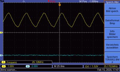

von karadur (Gast)
Ich denke der Fehler ist nicht an der Clock.
Ich habe mal einen Oszillator genommen und mit einem Tastkopf gemessen
wie deinem und mit RG58 450R
siehe Bilder.
hallo karadur,
das ist ja wie bei "wünsch Dir was"
sehr aufschlussreich.
alle:
ich habe noch mal 2 Bilder vom Takteingang am 68331   XTAL pin 85
gemacht. bei meiner Schaltung liegt ja zwischen dem Oszillator und
proc ein 100 Ohm R. (kein T Glied und kein Spannungsteiler)
Bilder:einmal mit dem Widerstand und einmal ohne diesen.
die Zeit ist 50ns und die Amplitude 2V pro Kasten.
habe Masseklammer tastkopf und Masseverbindung Gerät > Scope Masse
hergestellt.
(die Masseverbindung Gerät minus und scope Massebuchse hatte ich immer
gehabt,oder wurde das in Frage gestellt?)
Nun ist wieder meine Frage: will die cpu ein Sinus oder ein Rechteck
Signal?
ich glaube beides wurde in den Beiträgen genannt.
was ist nun richtig?
MfG
> Signal?
beides wird funktionieren solange die Pegel stimmen. Die Antwort wurde
dir jetzt schon mehrmals gesagt. Ob die CPU den Clock aktzeptiert kannst
du am ClkOut messen
100R bildet zusammen mit der Eingangskapazität des XTAL Anschlusses
einen Tiefpass. Bei einer Eingangskapazität von 10pF ergibt das etwa
16MHz fg. Also mach den Widerstand kleiner. Auch das wurde jetzt schon
mehrmals gesagt.
hallo,
trotz ausreichendem sinus Signal (?) am Takteingang
pin 85 EXTAL---tut sich nichts. (Bilder mit 100/ohne 100Ohm)
am CLKOUT Pin 90 ist auch nichts zu sehen.
deshalb frage ich, ob es sinus oder Rechteck sein soll?
da beides funktionieren sollte ,gibt es wohl hier mit sinus ein Problem?
meine Hoffnung auf den 74HC14 ,der ein Rechteck liefern soll,
wird dadurch weniger.
MfG
von karadur (Gast)
Ich denke du hast ein Rechtecksignal.
Der Sinus liegt an deinem Tastkopf.
Deinem Bild nach ( 0231 ) habe ich bei meinem Test den gleichen Tastkopf

Als ich das Bild mit dem RG58 gemacht habe, habe ich den Tastkopf mal
parallel angeschlossen. Der hat das Signal verbogen wie im Bild Tastx10.
Mit einem 100MHz-Scope wirst du auch kein Rechteck sehen bei 25MHz
input.
hallo  Karadur
also habe ich keine Möglichkeit zu sehen, welche Signalform hier ist?
das macht mich sprachlos.
Jedenfalls ist ein Takt Signal vorhanden, das die cpu nicht akzeptiert,
weil am CLCKOUT nichts rauskommt--ob sinus oder Rechteck.
irgendwas müsste ich ja sehen.

Nach einem Reset werden die ersten 8 Adressen im Speicher gelesen.
4 Byte Stack. 4 Byte Programmzähler. Es wäre interessant zu sehen wie
die Schaltung am Reset aussieht. Falls das alles Open-collector ( -drain
) ist könnte man da eingreifen.
Zu deinem Scope/Tastkopf. Baue dir aus einem Koaxkabel ( RG58 ) einen
eigenen Tastkopf mit 470R ( die Amplitude ist meist nicht relevant,
sonst 450R )am Mittelleiter an der Tastkopfseite. An das Scope muss dann
ein 50R. Viele Scope lassen sich umschalten, wenn nicht dann ein T-Stück
und 50R-Abschluss ( besser Durchgangs-R ).
Damit sieht das Signal aus wie bei meinem Beispiel. Das Scope ist ein
Tektronix mit 100MHz.

von karadur (Gast)
Als Ergänzung  das Rigol hat 500MHz :
Die Bilder sind am gleichen Oszillator gemacht. 1x mit einem 500MHz 10:1
Teiler von Rigol
1x mit RG58 und 470R
hallo,
habe nun Bilder mit dem RG58 Tastkopf und dem Tek Tastkopf am clock
Eingang
des µ-proc sowie am Oszillator U22-4 und U24-4 gemacht.
RG58 clock,RG58 U22-4,RG58 U24-4 haben 1V pro Schachtel Ampli.  und 50ns
Tek clock,Tek U22-4,Tek U24-4 haben 2V pro Schachtel Ampli. und 50ns .
wenn es hier um ein Rechtecksignal gehen sollte,dann zeigt der Tek
Tastkopf
etwas besser an.
MfG

Zeig doch mal den Teil des Schaltplanes für die Reseterzeugung.
Evtl. kann man extern Resetsignale erzeugen.
hallo,
hier ist ein Schaltbild was nicht genau meiner Version entspricht.
das Prinzip ist aber gleich.es ist allerdings nur ein Bild von sechs.
der Powerupreset PWRUPRST wird auf dem scannerboard nach dem Einschalten
generiert.geht zum audioboard ,wird invertiert und kommt dann am J6
connector pin8 auf dem engineboard an. (siehe unter dem 68331). hier
wird der reset noch in andere resets aufgeteilt.
er liegt dann am /reset pin92 mit high an.
die Signale /HALT, /BERR, BR, BG, BGACK, CSBOOT haben alle  high Pegel.
die Signale BGACK und BG erzeugen ein high am pin8 des U42C
ebenso die Signale BR und CSBOOT ein high am pin 6 des U42B
U4 ist der Speicher mit dem Arbeitsprogramm.
der Jumper J2 wurde nie verändert.
habe nochmal das Gleiche als screenshot angehängt--vielleicht ist das
besser
zu lesen?
MfG
