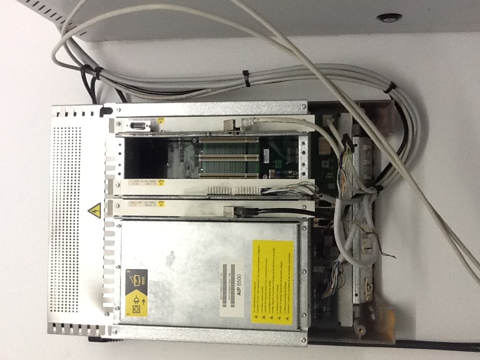

Es gibt einen Serverraum mit Serverschrank und Ascotel Telefonanlage.
Ein oranger Kabelstrang kommt oben aus der Decke, diese Kabel sind
einzeln am Patchpanel? angeschlossen, dann gehts in einen Bodentank, der
offensichtlich an andere Bodentanks verteilt. Weiterhin graue Kabel, die
am oberen Patchpanel? / Switch? angeschlossen sind und dann in die
Telefonanlage gehen. Frage nun: Wo hat in diesem Konstrukt ein einfacher
Router seinen Platz? Wo muss der dran?

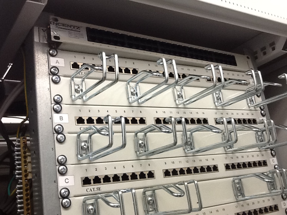

In dem unteren Teil (mit A, B, C, D beschriftet) - das müsste also das
Patchpanel sein (sorry für meine Unwissenheit, aber sonst müsste ich ja
nicht fragen) sind rückwärtig alle Buchsen mit Kabeln belegt. Im Raum
selber sind alle Dosen in den Bodentanks mit Buchstaben A-D und Zahlen
1-24 bezeichnet. Das ist also leicht zuzuordnen.
Das oben auf stehende Teil ist mit den grauen Kabeln mit der
Telefonanlage verbunden.

Die Patchpanels verbinden sich über die fest verbundenen Kabel mit
anderen Patchpanels. In einfachen Fällen erfolgt das mehr oder weniger
sternförmig, mit dem Serverrack als Sternmittelpunkt und den anderen
Patchpanels in den Büroräumen.
Der LAN-Anschluss der Fritzbox gehört dann in jene Buchse des
Patchpanels im Serverrack, die sich über das periphere Patchpanel mit
dem Endgerät verbindet.
Vorraussetzung dafür: Das andere Ende der FB, zum GF/Internet hin, steht
im Serverrack zur Verfügung. Andernfalls gibts obiges Schema doppelt:
Die FB steckt auch in einem peripheren Patchpanel und im Serverrack
werden diese beiden Buchen miteinander verbunden.
