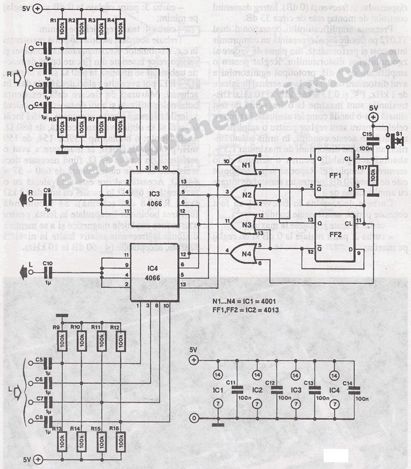

Hallo Leute, ich habe einen Audioschalter für 4 Eingänge mit Analogschaltern im Netz gefunden, den ich gern nachbauen möchte. Allerdings hat dieser für mich einen Nachteil/Mangel, weil es keine optische Anzeige für den aktiven Eingang gibt. Daher habe ich mir eine Schaltung dafür ausgedacht, aber diese noch nicht getestet. Die Original- und meine LED-Anzeige habe ich angehangen. Ist meine Lösung so umsetzbar oder sollte/muss ich sie ändern? Gibt es u.U. Kritik am Schaltungsprinzip insgesamt, dann gern dazu eine Diskussion! Ingo
Da Du unter 5mA LED-Strom bleibst, kannst Du die Transistoren auch weglassen. Obwohl ich so etwas mit einem Tiny13 und Relais erschlagen hätte.

Die Basiswiderstände von den Transistoren fehlen! Dann wäre zu überlegen ob man nicht gleich statt T1 bis T4 die LED's an die Stelle setzt?

Andreas B. schrieb: > Da Du unter 5mA LED-Strom bleibst, kannst Du die Transistoren auch > weglassen. 40xx an 5V wird kaum 5 mA schaffen -- erst recht nicht, wenn das Signal noch ein weiteres IC ansteuert und daher einen validen CMOS-Pegel haben muss. Elektrofurz schrieb: > Die Basiswiderstände von den Transistoren fehlen! Dann wäre zu überlegen > ob man nicht gleich statt T1 bis T4 die LED's an die Stelle setzt? Ich wuerde NPN-Transistoren in Kollektorschaltung nehmen, dann spart man sich die Basiswiderstaende. Also Kollektoren an +5V, LEDs an die Emitter und die LED-Kathoden gemeinsam ueber den Vorwiderstand an Masse. Oder den 4001 durch einen 74HC02 ersetzen, der schafft es dann auch die LEDs direkt zu treiben. [1] Gezeichnet sind OR-Gatter, der 4001 hat aber NOR-Gatter.

Ingolf O. schrieb: > oder sollte/muss ich sie ändern? Ohne Basisvorwiderstände wird sie garnicht funktionieren, weil die entsprechende Leitung nicht Hi werden kann. Georg
Arne schrieb: > 40xx an 5V wird kaum 5 mA schaffen Die alten, ja. Aber die neuen sollen 6.8mA machen. Der TO ist ja zur Zeit bei 2mA mit seinem LEDs. Wenn es Transistoren sein sollen, würde ich auch eher einen ULN2003 einsetzen. georg schrieb: > Ohne Basisvorwiderstände wird sie garnicht funktionieren, weil die > entsprechende Leitung nicht Hi werden kann. Trotzdem werden die Transistoren dabei ausgesteuert. Die brauchen so nämlich nur 0.7V. Aber stimmt schon: Schön ist es nicht.
Die neue Schaltung ist auch Blödsinn, weil die Potenziale der Audio Signale auf 0V gezogen werden, der 4066 aber keine negative Versorgung an VSS bekommt. Elektor hat das damals schon richtig gemacht, als sie Ein- und Ausgänge auf Vcc/2 gezogen haben. Man muss sich auch fragen, ob ein CD4052 hier nicht sinnvoller ist. Da sind 2 4-Kanal Multiplexer schon eingebaut - es ist also nur 1 IC zum Schalten nötig. Es fällt auch der 4001 weg, weil man den Zähler direkt an die Kontrolleingänge des 4052 anschliesst.
Andreas B. schrieb: > Arne schrieb: >> 40xx an 5V wird kaum 5 mA schaffen > > Die alten, ja. Aber die neuen sollen 6.8mA machen. 20-25mA zB: http://www.ti.com/lit/ds/symlink/cd74hc02.pdf https://www.ti.com/lit/ds/symlink/sn74hc266.pdf

Matthias S. schrieb: > Man muss sich auch fragen, ob ein CD4052 hier nicht sinnvoller ist. Warum nicht gleich einen TDA1029? Das ist einfach alles schon drin.

Ingolf O. schrieb: > ich habe einen Audioschalter für 4 Eingänge mit Analogschaltern im Netz > gefunden Oh ja, der Elektor-Schrott. Die Schaltung ist nicht mal einfach. Die hat Klirrfaktor, rauscht (Versorgungsspannung koppelt ein), hat Übernehme-Klick und beschneidet den Headroom. Aber Hauptsache wieder ein IC aus der Grabbelkiste von Opa einbauen. Und wie (un)prakisch das ist, wenn man von Radio auf CD-Player umschalten will, daß man erst über die plärrrende Werbung vom Fernseher muss, ist auch offen. Es gibt tausend bessere Schaltungen. Neben den schon genannten: NJM2750 , TK15324 , PI5A4765 , DG2750 , TS5A22364 , SSM2404

Ansonsten einfach nur den CD4001 und den CD4013 durch einen CD4017 ersetzen. Bei Conrad gibt es eine grüne 3mm LED (L-7104ZGC) mit einer mcd-Zahl von 9000 und 3,3 Volt Flussspannung. Die kann man dann locker mit einem 2k2 Widerstand an den Ausgang vom CD4017 anschliessen und ist dann immer noch grell genug.

Ingolf O. schrieb: > Ist meine Lösung so umsetzbar oder sollte/muss ich sie ändern? > Gibt es u.U. Kritik am Schaltungsprinzip insgesamt, dann gern dazu eine > Diskussion! Das Original ist Mist, funktioniert aber wenigstens einigermaßen. Deine erweiterte und geänderte Schaltung ist kompletter Mist, denn sie hat alle Nachteile des Originals zzgl. des Nachteils, dass sie so schlicht nicht funktionieren wird und das gleich aus zwei Gründen...

Matthias S. schrieb: > Die neue Schaltung ist auch Blödsinn Was mir gerade auch noch auffaellt: die R- und S-Eingaenge am 4013 sind nicht beschaltet, die muessen auf Masse gezogen werden. Im Original sind sie gar nicht erst eingezeichnet ...

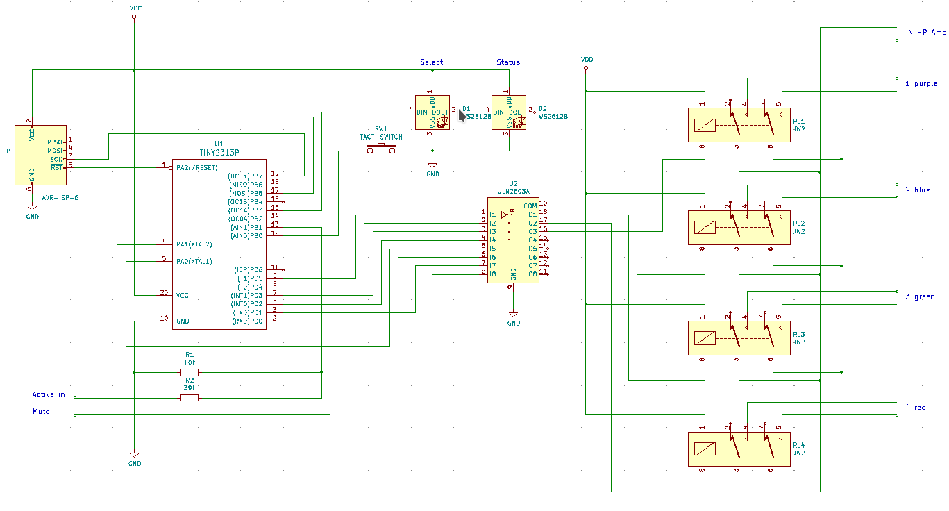

Ingolf O. schrieb: > @Andreas > Es geht zwar davon die Welt nicht unter, aber in obiger Schaltung fehlt > auch das, worum es vornehmlich in meiner Hilfesuche geht, die > LED-Anzeige des aktiven Eingangs, neben der fehlenden Firmware > natürlich. ;) Nö, habe ich schon geschrieben: Es sind zwei WS2812 drin, die den Status anzeigen (Eine zeigt den gewählten Eingang durch Farbe an. Die andere den Ausgangsstatus (Wenn alles Ready und kein Mute: grün, sonst rot). Es ist ein Kopfhörerverstärker (China Board mit TPA6120). Links ist der Netzschalter, rechts die Eingangswahl. Relais sind Omron G6S-2-Y.

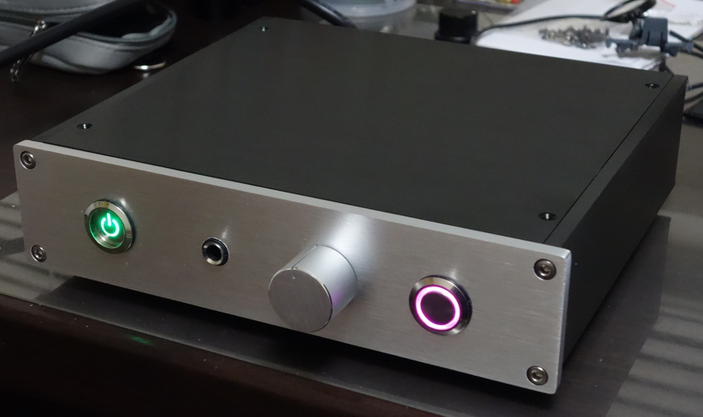

Ich wollte das Design der Frontplatte minimalistisch haben, daher die WS2812 in den Schalter. Da war ein ganz schönes Gefrickel, die WS2812 in die Schalter rein zu bekommen. Die originalen LEDs waren kleiner.
