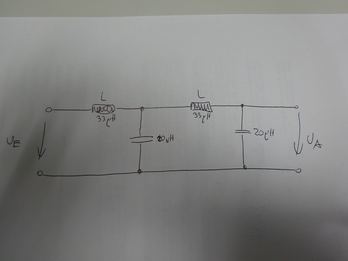

kann mir jemand sagen, welche Filtercharakteristik der Filter im Anhang
hat? Ich nehme mal an Tiefpass... Kann das jemand bestätigen? Eine LC
Stufe allein wäre ja ein Tiefpass, kann die 2-stufige Variante einfach
als doppelstufiger Tiefpassfilter verwendet werden, sprich die Steigung
der Übertragungsfunktion nimmt pro Dekade nach der Grenzfrequenz ums
Doppelte ab? Oder ändert sich durch die 2-stufige Ausführung auch etwas
an der Charakteristik?

Das Filter muss auf jeden Fall beidseitig passend abgeschlossen sein,
sonst stimmt die gewollte Kurve nicht.
In der HF-Technik ist es häufig 50 Ohm oder 75 Ohm.
Mit welchem Widerstand soll deine Schaltung abgeschlossen werden?
Ja, ist ein Tiefpass mit 2x 12dB = 24dB Dämpfung.
von tim (Gast)
PS: 24dB pro Oktave (bei idealen Bauteilen)
von tim (Gast)
PPS: haben die Kondensatoren 20µF (dort steht µH)?
von Hans Peter (Gast)
Danke, ja die Kondensatoren sollte natürlich 20µF sein ;)
Bedeutet dies auch, dass die Grenzfrequenz sich mit der 2.Stufe nicht
ändert, sondern nur die Dämpfung stärker wird?
Als Grenzfrequenz ergibt sich hier nach meiner Berechnung ca 2kHz.
Abschlusswiederstand ist ca 50 Ohm...

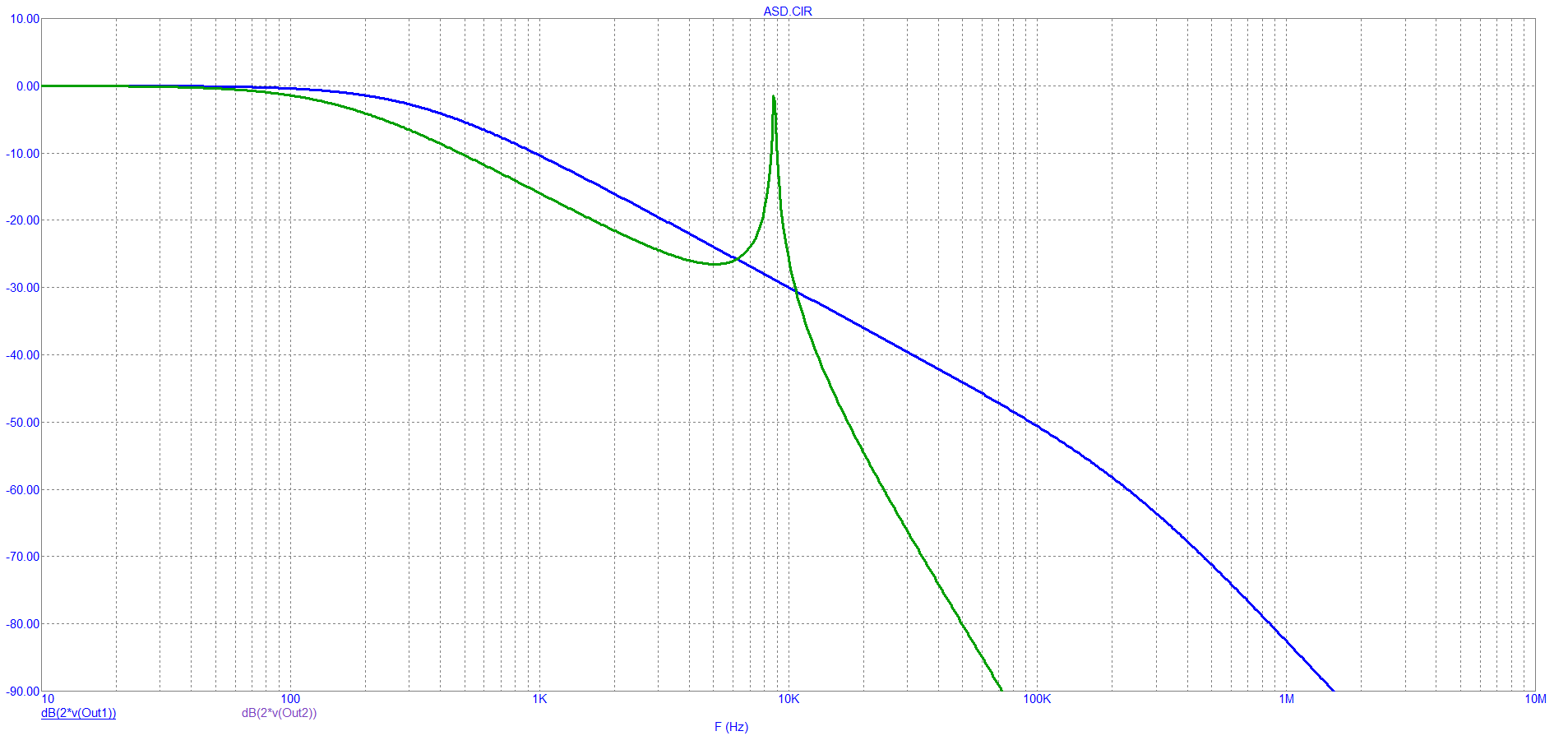

Anbei noch der Frequenzgang des vom TO aufskitzierten Filetrs an 50 Ohm:
Blau: 1 x L + 1 x C
Grün: 2 x L + 2 x C

Gibt es dieses Anpassungsthema eigentlich auch, wenn das Filter
einstufig ist, oder sind die Widerstandsabschlüsse dann nicht so
entscheidend? Die grüne Kurve für den 2 stufigen Filter sind ja echt
unsauber aus, dieses Verhalten war mir bis dato nicht bekannt.
>einstufig ist
Ja, aber ist noch nicht so auffällig:
=> Die blaue Kurve wird ab ca 250 kHz steiler

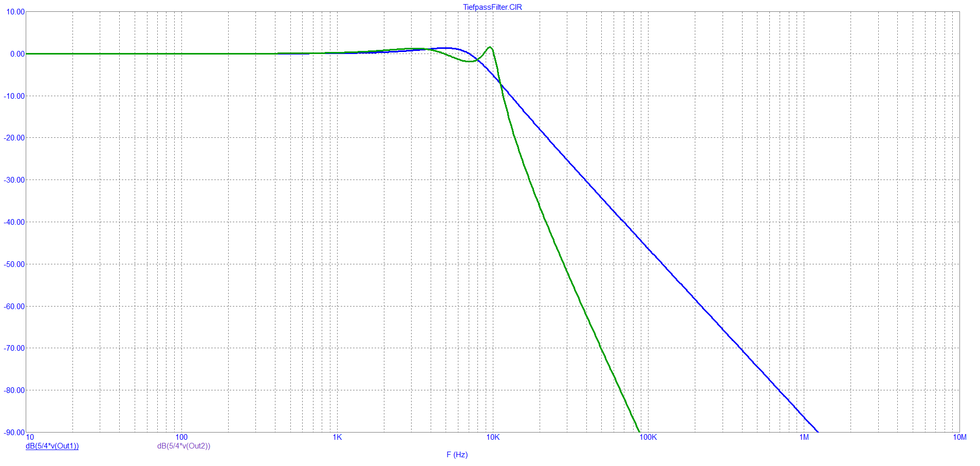

von Mike (Gast)
50 Ohm Quelle mit 1 Ohm Last ist fast Kurzschluss!
Anbei die Kurfen mit 1 Ohm Quelle und 4 Ohm Last, da passt es schon
fast.
von Ralph B. (rberres)
Mike schrieb:
> Audio-Verstärker? => QuellenImpedanz: 1..5 Ohm
Audioverstärker ( insbesonders wenn sie gegengekoppelt sind, was sie
eigentlich immer sind ) haben eine Ausgangsimpedanz von einigen mili Ohm
und keine 1-5 Ohm.
Hans Peter schrieb:
> sprich die Steigung
> Doppelte ab?
tut sie.
auch das passiert.
Wenn zwei gleich dimensionierte Tiefpässe direkt ( also ohne Entkopplung
) hintereinander geschaltet wird, so sinkt sowohl die Grenzfrequenz als
auch der Dämpfungsverlauf unmittelbar am Knick. Erst bei höheren
Frequenzen ist der Dämpfungsverlauf dann doppelt so steil.
Das hängt damit zusammen, das der Ausgang des ersten Tiefpasses eine
komplexe Impedanz hat, und keine reelle Impedanz, somit der zweite
Tiefpass keine reelle Impedanz am Eingang sieht. Man kann das ja gut mit
LT Spice simulieren.
Ralph Berres
