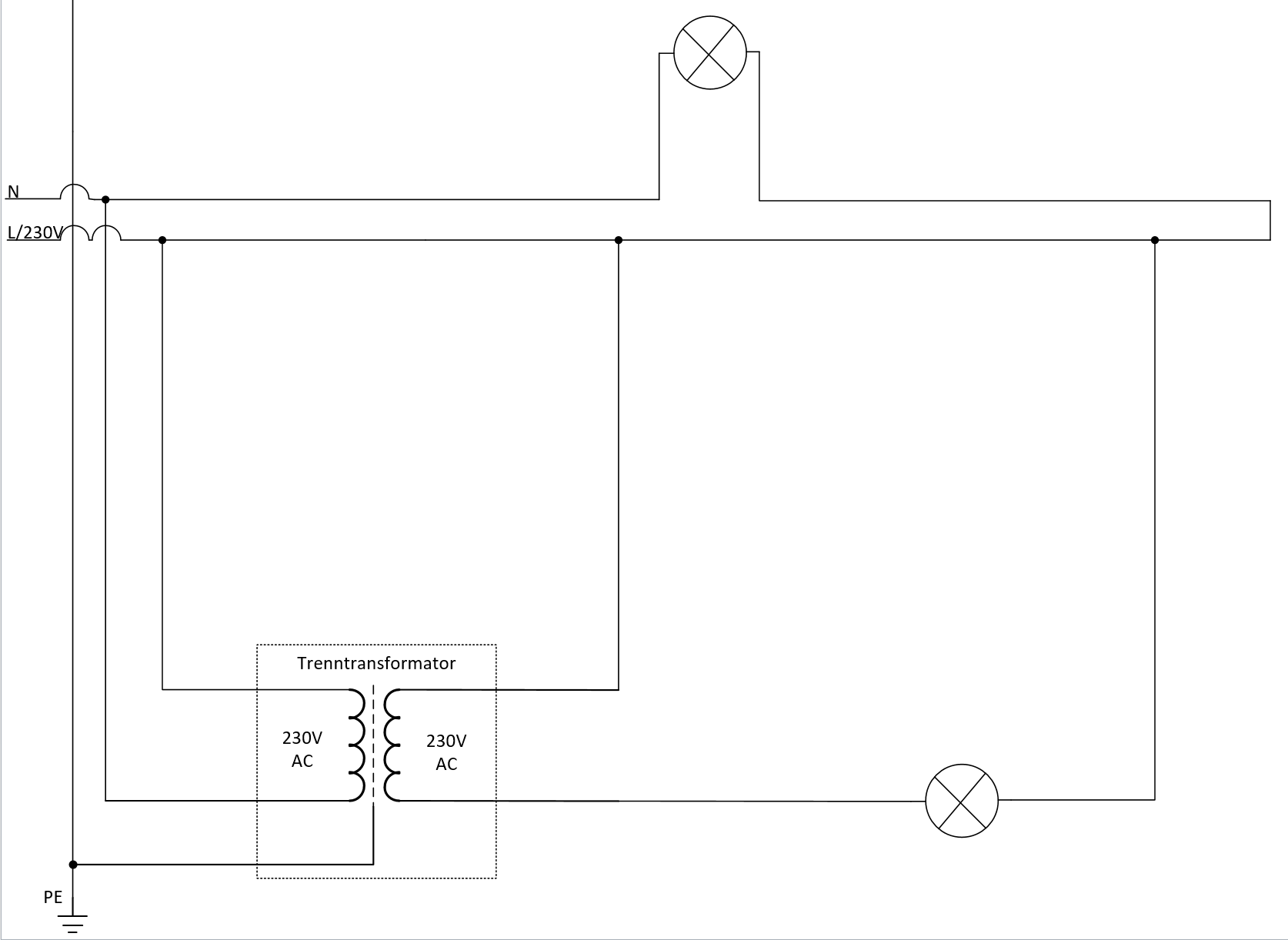

ich beschäftige mich gerade beim Studium mit dem Trenntransformator und
habe ein paar Fragen zur Anwendung. Verstanden habe ich, dass ein
Trenntransformator zwei Netze von einander galvanisch trennt. Das wird
z.B. als Schutz in Reparaturwerkstätten genutzt, damit ein Techniker der
einen fehlerhaft isolierten leiter anfässt keinen Stromschlag bekommt.
Ähnlich wie ein Vogel auf der Stromleitung, dem die Erdung fehlt und
deshalb geschützt ist.
Mich beschäftigt nun die Frage, ob ich einen Trenntransformator auch
nutzen kann, um über eine Stromleitung voneinander unabhängige
Stromkreise über eine gemeinsame Leitung zu betreiben. Anbei habe ich
einen Plan um die Frage zu verdeutlichen. Die Schutzwirkung würde er
dadurch natürlich verlieren.
Gast #6133127
Die gemeinsame Leitung muss dem Summenstrom entsprechend dimensioniert
sein. Je nach Wicklungssinn und den beiden Lasten kann der Summenstrom
null werden. Im weiteren Sinne wird dies bei Drehstrom angewendet, dort
kann bei symmetrischer Last der gemeinsame Leiter N sogar weggelassen
werden.

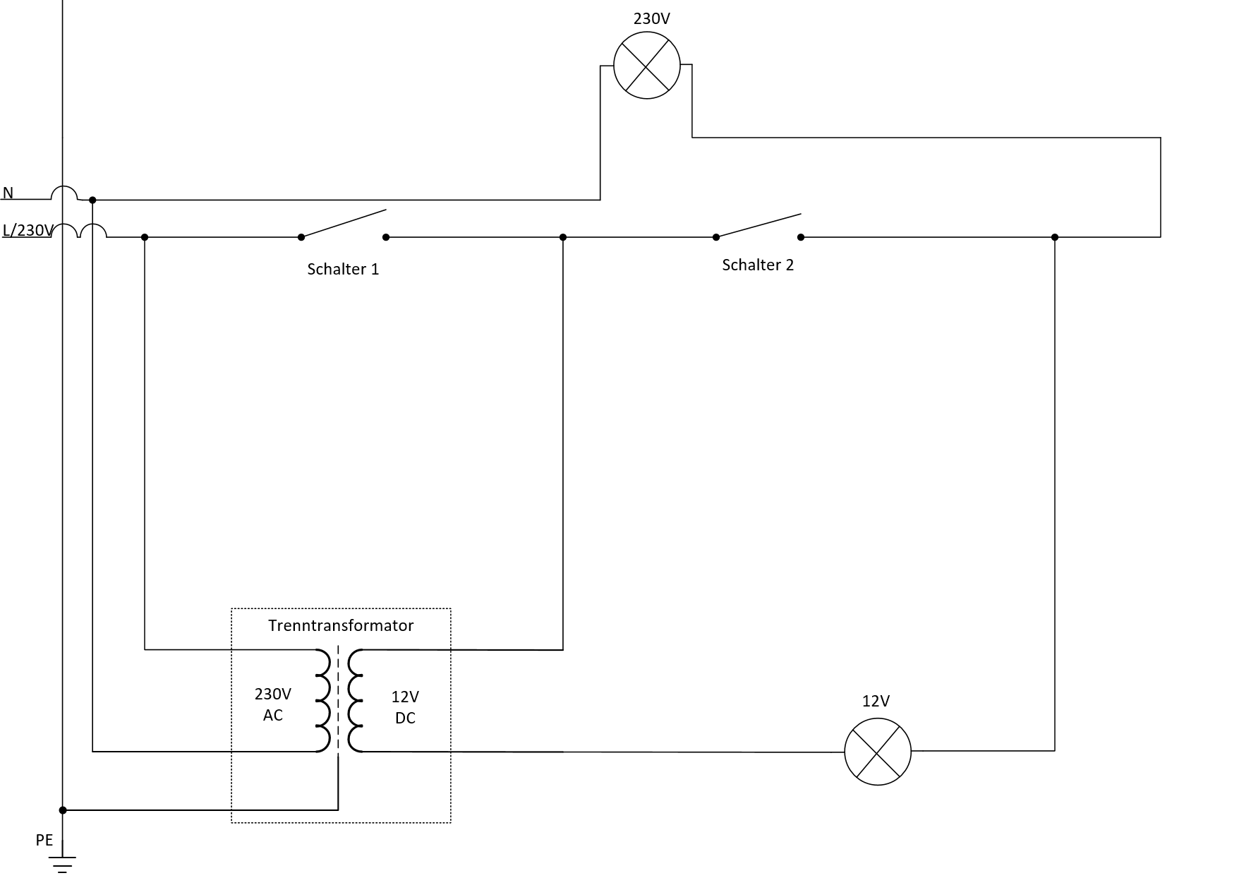

Wenn das Möglich ist, schwebt mir schon ein konkrenter Anwendungsfall
vor, nämlich der Nutzung einer einzigen Leitung als Spannungsversorgung
und als Kontrollleitung.
Ich habe ein neues Bild angehängt, dass das etwas verdeutlichen soll. Es
gibt zwei Schalter in Reihe, die eine 220V Lampe schalten sollen, z.B.
einen Hauptschalter (Schalter 1) und einen Zimmerlichtschalter (Schalter
2). Und es gibt eine 12V Kontrollampe in einem anderen Raum die anzeigen
soll, ob Schalter 2 betätigt wurde, unabhängig davon ob Schalter 1
betätigt wurde.

Welche Spannung hast Du denn an der 12V-Lampe wenn S1 geschlossen und S2
offen ist?
Gast #6133164
Beim öffnen von Schalter 2 gehen beide Lampen aus, oder nicht? Durch den
Trenntransformator sind ja beide Stromkreise galvanisch getrennt oder
sehe ich das falsch?

Gast #6133174
Michael W. schrieb:
> Durch den
Ja und dann in Reihe geschaltet. Ups.
Solange Schalter 2 zu ist oder da eine Leitung ist, funktioniert das.
Ist nicht schön und ich würde keine Gleichspannung verwenden aber geht.
Wenn da aber keine Verbindung ist, hast Du eine Reihenschaltung aus
230V~ - 12V= - 12V Lampe - 230V Lampe
Wie verteilen sich die Spannungen?
> betätigt wurde.
Welch ein Schwachfug. Wenn Schalter 2 geöffnet wird liegt auf der 12V
Seite je nach Innenwiderstand der 230V Lampe eine erhebliche Spannung.
Und den Trafo, der Gleichspannung heraus gibt, den solltest Du Dir
patentieren lassen!

Verbindest Du zwei Netze miteinander, so werden sie zu einem Netz. Die
"Trennung" ist dann aufgehoben und das Ergebnis ist eine irgendwie
geartete Summe (bzw. Differenz).
Es gibt zwar die Phantomspeisung und die Modulation verschiedener
Frequenzen, da erfolgt aber im Anschluss eine mehr oder weniger
aufwendige Trennung der ursprünglichen Signale. Auch ist schon die
Kopplung mit ein paar Fußangeln versehen.

Gast #6133247
Alles klar! Habe übersehen, dass ich durch den Trenntrafo den Schalter 2
überbrücke und dadurch den 220V Stromkreis wieder schließe. Danke für
den Denkanstoss.
Nochmals zur Info, dass ist hier nur eine theoretische Veranstaltung,
die ich dachte so lösen zu können.
Das theoretische „Problem“ ist, zu delektieren ob Schalter 2 geschlossen
oder offen ist und zwar unabhängig davon, ob Schalter 1 offen oder
geschlossen ist.
