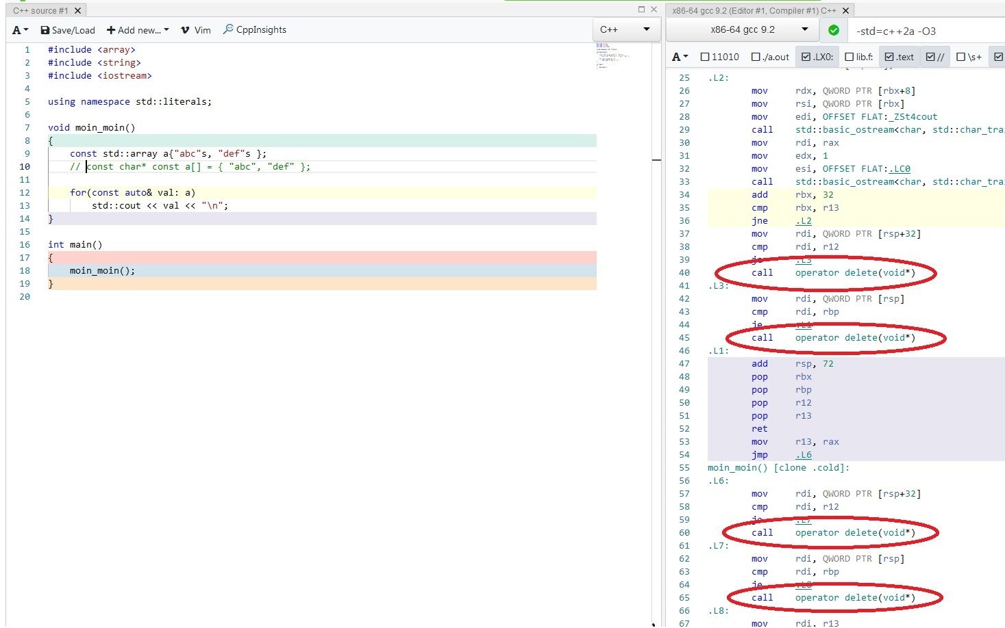

Die UDL-Ops aus std sind aus gutem Grund in einem extra NS, daher ist
    using namespace std::literals;
notwendig.
#include <array>
#include <vector>
#include <string>
#include <algorithm>
#include <iostream>
int main() {
    const std::array a{"abc"s, "def"s};
    std::vector v{"xyz"s, "zyx"s};
    std::copy(std::begin(a), std::end(a), std::back_inserter(v));
    for(const auto& s : v) {
        std::cout << s << '\n';
Natürlich geht mit CTAD auch
    const std::array a2{"abc", "def"};
aber dann gilt eben
    static_assert(std::is_same_v<const char*, decltype(a2)::value_type>);
Ok, damit geht es.
Danke, wieder etwas dazugelernt. Diese s-Literals kannte ich noch nicht.
Ungeschickt ist die Verwendung von std::array in meinem obigen Beispiel
dennoch, da die Größe des Arrays Bestandteil des Typs ist. Das bedeutet,
dass eine Funktion, die Texte mit unterschiedlicher Zeilenzahl als
Argument entgegennehmen soll, als Template-Funktion realisiert werden
muss, was bei umfangreichem Funktionscode und vielen unterschiedlich
langen Texten sehr schnell zu Code-Bloat führt.
Des Weiteren wird bei "abc"s das zunächst als C-String vorliegende "abc"
bei der Erzeugung des std-string-Objekts kopiert und liegt damit zweimal
im Speicher. Insbesondere bei langen Texten wird sich das deutlich im
Speicherverbrauch bemerkbar machen.
Fazit: Dein Vorschlag ist zwar rein formal in Ordnung, belegt aber
unnötig viel Speicherplatz, sowohl für Code als auch für Daten. Der
klassische Weg über C-Arrays hat dieses Problem nicht.

#6134095
Das ist ein theoretisches Argument. In der Praxis tragen andere Faktoren
wesentlich mehr zum Code-Bloat bei. Zudem sidn wir hier auf dem PC. Und
zudem gilt 3) s.u.
Ich habe doch auch std::vector dazu geschrieben.
Yalu X. schrieb:
> Das bedeutet,
1) Spielt das auf dem PC eine Rolle?
2) führt ggf. zu schnellerem Code (speed vs size)
3) dafür gibt es std::span
4) zur Not eben mit const char*
Spielt das beim PC eine Rolle? Wohl kaum.
Auf dem µC kann man ja die andere Variante (mit const char*) nehmen,

Gast #6134419
Wilhelm M. schrieb:
> std::array hat zero-overhead
Wilhelm M. schrieb:
> Für mich so:
Ich bin absolut kein Experte, aber nach zero-overhead sieht das für mich
irgendwie nicht aus, siehe Anhang. Oder kann ich nur deshalb nicht
folgen, weil Dem C++er auf dem PC sowieso alles egal ist (siehe Wilhelm
weiter oben)?
Wilhelm M. schrieb:
> Aber ein C-Array ist und bleibt der falsche Weg in C++.
Ich verwende sie trotzdem.
#6134426
Mox schrieb:
> Wilhelm M. schrieb:
>> Für mich so:
Bitte genau lesen: std::array ist zero-overhead. Von std::string habe
ich das nicht behauptet. Dann lass doch einfach den UDL-op weg.
Gast #6134433
Wilhelm M. schrieb:
> Bin sehr fest davon überzeugt, dass das für die Aufgabe unseres TO
> vollkommen egal ist.
Bestimmt, nur hast Du nicht mit dem TO gesprochen sondern mit Yalu. Ihm
war es offensichtlich nicht so egal, Dir dagegen schon.
Alles klar, Danke. Für Strings sind also doch wieder C-Array das Mittel
der Wahl.
