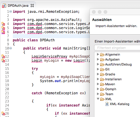

Ich versuche mich gerade an einem Java-Projekt, um Versandaufträge für
DPD auszulösen. Im Entwicklerbereich kann man Java-Beispielcode
erhalten. Im Kopfbereich der ersten Klasse stehen allerdings
Import-Statements, für die ich nirgendwo ein importierbares jar-File
finden kann:
import com.dpd.common.service.types.Authentication._2_0.AuthenticationFault;
import com.dpd.common.service.LoginService._2_0.LoginServiceProxy;
import com.dpd.common.service.types.LoginService._2_0.Login;
Nach einigem Recherchieren fand ich in den Unterlagen den folgenden
Satz:
Webservice Client und Objekte wurden via WSDL-Import (URL) in der Eclipse Entwicklungsumgebung erzeugt.
Aha, dachte ich, man lernt nie aus. Nach einigem Suchen fand ich eine
Beschreibung: Man rechtsklickt in Eclipse auf das Projekt, Import, XML,
WSDL ... um dann dort irgendwo eine URL z.B. dieser Art einzufügen:
https://public-ws-stage.dpd.com/services/LoginService/V2_0/?wsdl
Danach würde Eclipse die notwendigen Klassen automatisch erstellen.
Aber in MEINEM Eclipse herrscht dort gähnende Leere (Version: 2019-09 R
(4.13.0) f. Mac), keine Spur von WSDL ...
Wie komme ich da nun weiter? Danke für Tips.

Über Importieren/Allgemein/Dateisystem gelangt man in einen Dialog, wo
man KEINE URL eingeben kann, nur Dateien bzw. Pfade dazu. Ich habe aber
nur URLs.
Ich habe versucht, den Sourcecode hinter der URL, ein XML-File zu
speichern und danch zu importieren, wird aber nicht erkannt ...
jedenfalls "entstehen" dabei keine Java-Klassen.

Evtl. bin ich etwas weiter: Man muss Eclipse WebTools nachinstallieren,
bin gerade dabei. Vlt. löst sich das Problem dadurch ... abwarten.
So, nach der Installation ein Neustart von Eclipse, aber ...
... hat nix gebracht. Weder bei Import noch bei "Datei neu erstellen"
kann ich irgend eine Option wählen mit "WSDL" oder "Web...", einfach
nicht vorhanden. Was ist das für ein Shit?
