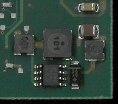

Hallo zusammen, ich habe auf einer Platine die Speicherdrossel von WE sitzen (744053221). Um sie besser auslöten zu können habe ich von JBC die CP gekauft. Mit den Spitzen: https://www.jbctools.com/c120008-cartridge-blade-35-left-product-206.html Trotzdem ist es ein Gefrick ohne ende. Meistens zerbricht die Speicherdrossel dann nach einer Minute in zwei Stücke wegen der Hitze und erst dann bekomme ich die Pads frei. Gibt es da noch eine andere Lösung für? Heisluft geht leider nicht die anderen Bauteile sind zu nah drann. Vielen Dank schon mal für anregnde Ideen.
Die Platine auf jeden Fall soweit vorheizen, wie es die Bauteile drumherum erlauben (100°C z.B.). Evtl. reicht dann die thermische Energie der CP aus. Vorher noch seitlich an die Pads etwas Lötzinn zuführen verbessert den Wärmeübergang zwischen Spitzen und Lötstelle.
Danke Sam das mit dem vorwärmen werde ich mal ausprobieren. Und frischen Zinn hat sie bis jetzt immer vorher bekommen ;-) Das was beim Bestücken an Menge verwendet wird reicht selbstverständlich nicht für den Kolben aus.
Also ich würde hier Heisluft nehmen. Normal sind Bauteile die neben dran platziert sind kein Problem wenn die luftmenge entsprechend eingestellt ist. Falls das doch der Fall ist wegen Empfindlichkeit von Wärme kann man die auch mit Kapton Band schützen. Und vorwärmen mit unterhitze ist bei Masseanbindung immer ein gutes Vorgehen. Gruß Jonas
https://www.buerklin.com/de/Produkte/Werkzeuge-und-Hilfsmittel/L%C3%B6ttechnik/L%C3%B6tb%C3%A4der/RB-641-Entl%C3%B6tklingenband/p/10L1505 Auf einer Seite Zinn verflüssigen, SMD Klingenband unterschieben, erkalten lassen. Danach reicht auf der anderen Seite Zinn verflüssigen und Drossel runternehmen

> Gibt es da noch eine andere Lösung für? Heissluft, mach ich oefters. Kein Problem. > Heisluft geht leider nicht die anderen Bauteile sind zu nah drann. Entweder eine sehr kleine Duese nehmen oder mit Alufolie abdecken und nur ein kleines Loch lassen. Olaf
Etwas >1,5mm² Draht um die Spule wickeln oder nach Maß vorbiegen und dann um die Lötpads der Spule legen. Mit nem dicken Lötkolben dann alles mit Lötzinn benetzen und zwischen beiden Pads hin und her wechseln. Nach wenigen Sekunden ist sie dann lose.
Wir machen so was mit Heißluft! Dazu haben wir verschiedene "Luftleitbleche", die werden auf den Fön gesteckt und die bewirken, dass nur neben dem Teil/Beinchen (Drossel) die heiße Luft vorbeiströmt. Ein "vernünftiges" Vorwärmen ist aber auf jeden Fall sinnvoll.
Oder Lötpinzette..
No Y. schrieb: > Oder Lötpinzette.. Wenn ich es richtig sehe hat es Marco damit versucht. So verstehe ich mal seinen Post denn da ist ein link zu der gekauften JBC Pinzette :-)
Hier mal ein Bild von dem Übeltäter. Und die Idee von Joachim finde ich gar nicht so schlecht.
Lötpinzette durch 2 einzelne Lötkolben ersetzen. Durch die freie Wahl beider Winkel funktioniert dann plötzlich alles, was man mit der Pinzette eigentlich vorhatte.

Da sollte Heißluft eigentlich kein Problem darstellen, die Bauteildichte ist doch nicht hoch... Selbst wenn sich das Zinn bei den anderen Bauteilen verflüssigt, fliegen die doch nicht gleich davon. Solltest natürlich keinen "Werkstatt-Fön" dafür nehmen. Schau dir mal auf Youtube Videos von Smartphone-Reparaturen an, da sitzen die Bauteile "Kopf an Kopf" und es funktioniert mit Heißluft trotzdem wunderbar :)
