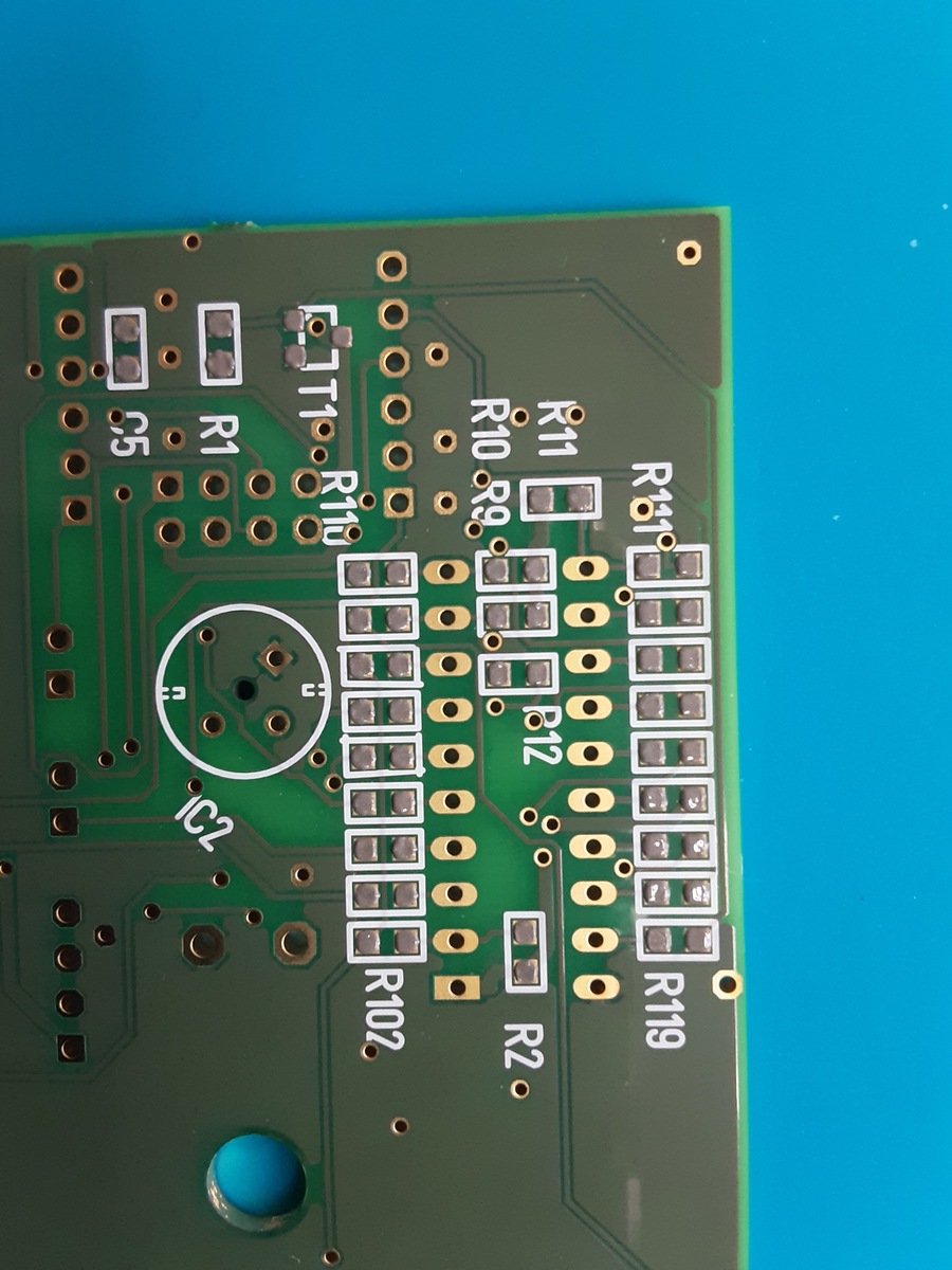

Ich bin seit geraumer Zeit von THT auf SMD umgestiegen.
Ich habe den Umstieg nicht bereut, da SMD sehr viele Vorteile bietet:
- wenig Lötzinn, daher auch weniger Rauchentwicklung
- raschere Fertigung, da kein Durchfädeln und Kürzen
- kleineres Volumen bei Lagerung der Bauelemente
- billigere Bauelemente
- kleiner Leiterplatten sparen Kosten
Jetzt habe ich mich an kleine Bauelemente, z.B. im SOT-363 (siehe 2.
Beilage), heran gewagt.
Diese sind nicht mehr so leicht mit Heißluft zu löten. Ich vermute es
liegt am Auftragen der Lötpaste oder am Material der PADs.
Sollte ich zum Auftragen der Lötpaste eine Schablone verwenden?
Steigt da der Verbrauch an Lötpaste dadurch nicht sehr stark an?
Welches Material sollten die PADs haben (ENIG, HASL, ...)?
Welche Temperatur sollte die Heißluft habe? Ich erwärme die Lötpaste mit
350°C bis sie aufschmilzt und silbern wird (Resultat siehe 1. Beilage)

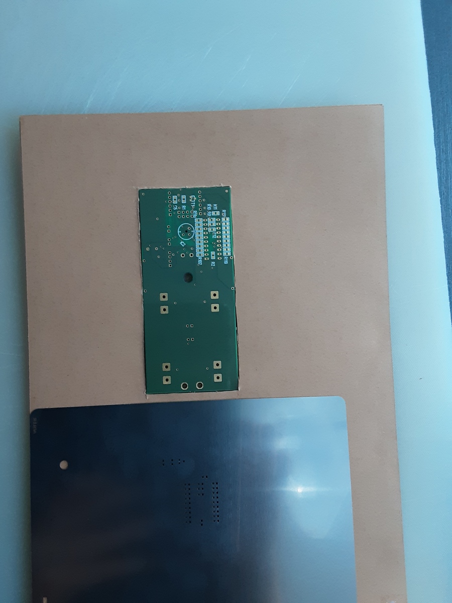

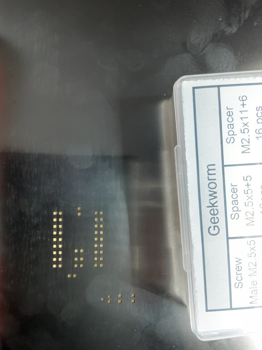

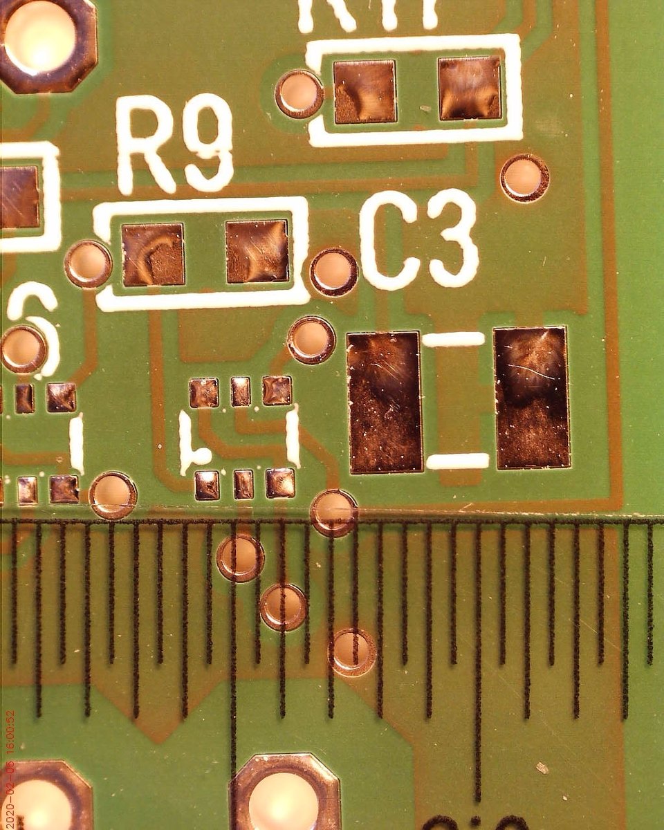

OP #6692454
Mein erster Versuch mit Schablone.
- Kartons verklebt bis diese die Stärke der Leiterplatte erreicht haben
- Quadrat entsprechend der Größe der Leiterplatte ausschneiden
- Leiterplatte in den Ausschnitt gestecken (siehe erstes Foto)
- Schablone auf Karton mit Leiterplatte aufgelegen und solange
verschieben bis Lötstopplack unsichtbar wird und nur mehr die Pads duch
die Ausstanzungen der Schablone sichtbar sind (zweites Foto)
- Schablone auf einer Kante mit einem Klebestreifen auf dem Karton
fixieren. Damit kann die Leiterplatte getauschr werden, ohne dass sich
die Schablone verschieben kann
- Lötpaste auf Schablone aufbringen und mit einer Konststoffspachtel
über die Ausstanzungen der Schablone streichen, bis alle Pad mit
Lötpaste benetzt sind
- nächste Leiterplatte in den Rahmen Stecken und Vorrgang wiederholen.
Ergebnis siehe drittes Foto. Wichtig ist, dass zwischen Leiterplatte und
Kartonrahmen kein Spiel besteht (Preßpassung!). Als Spachtel habe ich
die steckbare Zwischenwand einer Sortimentbox verwendet (weich mit
glatter Kante).
Fazit : so lassen sich mehrere Leiterplatten sehr rasch für die
Bestückung von SMD Bauelemente vorbreiten.
