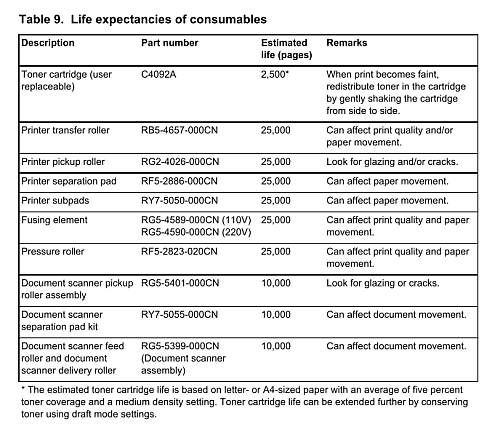

> über ein alter von etwa acht Jahren und wenig Seiten. Koennte evt die
> fusereinhaeit durch altern verschleißen ?
Die Frage müßtest Du Dir doch eigentlich derweil selbst beantworten
können, wenn Du die vorhandenen Daten mit dem Servicemanual vergleichst.

Gerd E. schrieb:
> Und wer dazu zu faul ist, kann sich ja eine USB gesteuerte Einschaltbox
> für den Drucker bauen und mit dem Druckerspooler verbinden.
Leider führt das bei den meisten Tintenstrahlern zu einem
Reinigungslauf, der etwas Tinte verplempert. Anbei noch eine
'Lebensdauer' Liste aus dem SM meines LJ3200M. Man sieht, das Standzeit
nicht erwähnt wird, sondern nur Benutzung.
