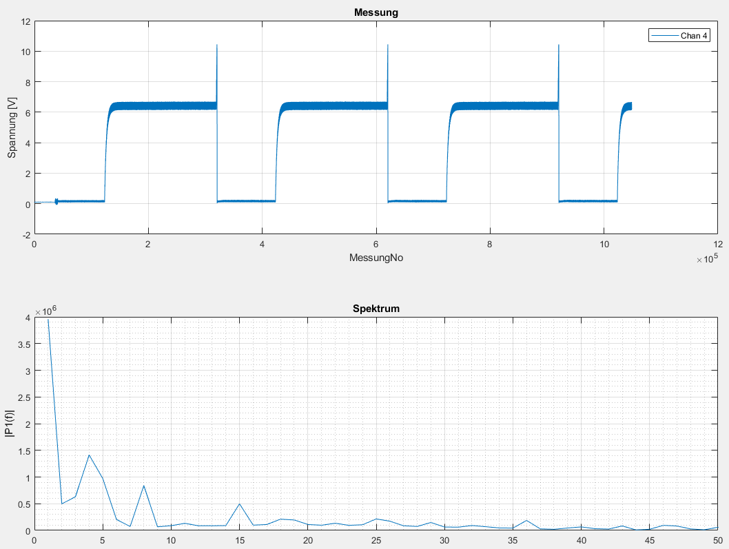

Guten Morgen,
ich habe eine Druckkurve einer Pumpe aufgenommen und möchte nun über den
Datensatz eine FFT jagen (Raspberry PI, Python). Funktioniert auch, nur
das Problem ist, dass die y-Achse falsch oder garnicht skaliert ist
(Amplitunden im Bereich von 10^6???).
Meine Frage ist, wie ich nun die Achse skalieren kann.
Zudem ist am Anfang des Plots ein riesiger Peak zu erkennen? Was hat der
da zu suchen? Kann ich den Peak entfernen, indem ich einen Filter
(Hoch-/Tiefpass) auf die Daten erst anwende? Oder erstmal den Mittelwert
subtrahieren?
Ich bitte um Tipps.
Viele Grüße
Max

Lass das doch mal über einen schönen Sinus (mit einer Frequenz die schön
mittig in einem Bin landet) laufen.
Dann siehst du ja wo die Amplitude landet und kannst auf Fehlersuche
gehen.
Wir können das mangels Code ja nicht.
Der bei 0Hz sollte logischerweise durch einen Hochpass verschwinden ja.
Die Frage ist, ob du das wirklich willst. Wenn dich der DC Anteil nicht
interessiert, kannst du den ja immernoch einfach nicht-auswerten.
> subtrahieren?
Das wäre ein Hochpass, ja.

Also das ist der Code. Hier ist sogar die y-Achse des Zeitsignlas
skaliert.
Was ist der Unterschied zwischen einem Hochpass (also direkt aus der
Library) und der MEthode wenn ich per Hand den Mittelwert berechne und
dann vom Datensatz abziehe? Es sind doch prinzipiell zwei identische
verfahren?
Gibt es da irgenwelche Vor-/ bzw. Nachteile?

Btw. dein Signal hat einen Mittelwert von grob 4 und du hast etwas über
10*10^5 Samples. Komplett aufsummiert also etwa 4*10^6
Die Amplitude deines DC bins ist...?
Da fehlt also offensichtlich eine Normierung.

Genau das ist ja die Frage. Wie bekomme ich diese Normierung hin?
Ich habe mal bisschen recherchiert und gelesen, dass ich noch durch den
Faktor N teilen muss, um die physikalisch korrekte NOrmierung
hinzubekommen.
Wobei
N = len (amplitude)/2+1
ist.
Und dann nachher beim plotten
plt.plot (2.0*np.abs(amplitude[:N])/N)

Gast #6134068
Da steht's doch:
Max U. schrieb:
> slice indices must be integer
Aber
Max U. schrieb:
> len (amplitude)/2+1
Spuckt halt nicht zwingend eine ganze Zahl aus, das musst du im Zweifel
z.B. durch int() erzwingen.
Man kann doch nicht aus kleinen Programmierfehlern gleich schließen,
dass der Ansatz falsch ist, hör mal... So kommt man doch auf nix.
