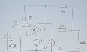

Hallo liebe Commumity, ich habe ein kleines Verständnisproblem und wollte nach Euer Hilfe fragen. Ich habe folgendes Schaltbild eines OPVs (im Anhang) gegeben und soll die Ausgangsspannung u2(t) ermitteln. Dafür muss zunächst die Verstärkung V berechnet werden und genau hier liegt mein Verständnisproblem. In der Musterlösung wird angegeben: u2(t) = V*u1(t) = - R2/R1 * u1(t). Ich verstehe nicht, warum die beiden Widerstände R3 und R4 bei der Berechnung von u2(t) ignoriert werden? Kann mir das jemand erklären ? Vielen Dank im Voraus! JeanClaudeSenior

Inv Op + R3//R4 solange daran nichts angeschlossen ist i_34=0 ?!
Hallo, Jean C. schrieb: > Ich verstehe nicht, warum die beiden Widerstände R3 und R4 bei der > Berechnung von u2(t) ignoriert werden? Kann mir das jemand erklären ? Weil die nicht in der Rückkopplung liegen. rhf
Jean C. schrieb: > warum die beiden Widerstände R3 und R4 bei der Berechnung von u2(t) > ignoriert werden? Weil durch sie kein Strom fließt, denn es ist keine Last eingezeichnet.

Achim B. schrieb: > Soll die Parallelschalterei von R3 und 4 den Schüler verwirren, oder > wozu soll das gut sein? Sehr wahrscheinlich, also R3 und R4 überhaupt, denn sie haben keine Funktion in der Schaltung.

Hallo Carlo, Roland und Jörg, vielen Dank für Eure Antworten! Jetzt wird mir einiges klar. Nur nochmals zum Verständnis: Falls man nun eine Last R_L an der Klemme bei u2(t) angeschlossen und somit einen Stromfluss hätte, würde sich dann die Spannung u2(t) über einen einfachen Spannungsteiler folgendermaßen ermitteln lassen:
Oder müsste man in jenem Fall bereits bei der Ermittlung der Verstärkung R3 und R4 miteinbeziehen, sodass gelten würde:
Lg, JeanClaudeSenior
Jean C. schrieb: > würde sich dann die Spannung u2(t) über einen einfachen Spannungsteiler > folgendermaßen ermitteln lassen yep

Jean C. schrieb: >
Habe mich hierbei vertippt, natürlich muss eine Summe in der Nenner beim
Spannungsteiler
Jörg W. schrieb: > Jean C. schrieb: >> würde sich dann die Spannung u2(t) über einen einfachen Spannungsteiler >> folgendermaßen ermitteln lassen > > yep Alles klar, danke Dir! Dann habe ich die Aufgabenstellung somit verstanden! Lg, JeanClaudeSenior
