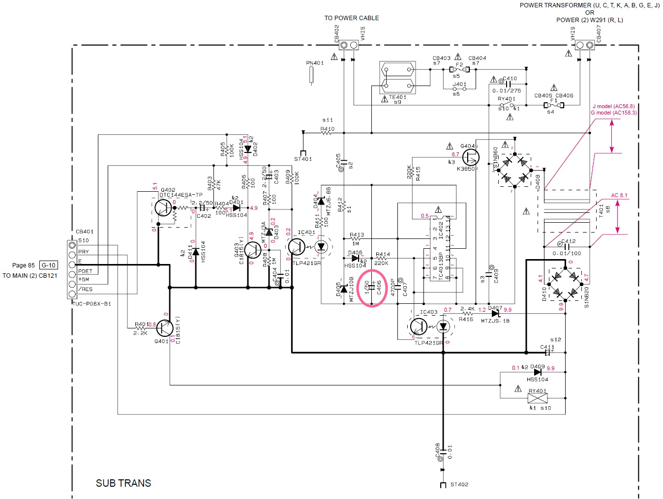

wo krieg ich langlebige Elkos mit 1µ/50V her? Soll für ein Netzteil
sein.
Kennt jemand eine Baureihe, die für 5-10000h spezifiziert ist, und die
auch einigermaßen am Markt erhältlich ist? Panasonic FR geht leider
nicht bis 1µ runter.
Die beiden Optokoppler TLP421GR würde ich auch gerne ersetzen, bin mir
aber wegen Ersatztypen unsicher. Empfehlungen werden gerne
entgegengenommen.
Danke.
Ich würde einen PC817 nehmen.
Du brauchst ~300% Current-Transfer-Ratio, also dann wohl den PC817C oder
PC817D.
https://www.mouser.de/ProductDetail/Taiwan-Semiconductor/TPC817C-C9G?qs=%2Fha2pyFaduizYYQpKe92Bn3vqw8heOzL0XCPwXcgEDY%3D
Dieser 1µF Kondensator muss nur etwa 10V (durch die MTZJ10B) abhalten
können, da würde ich einen keramischen MLC Kondensator nehmen. Den
könntest du auch etwas größer wählen da er nur zur Spannungsversorgung
des Controllers dient, also z.B. 2,2µF, 4,7µF oder 10µF.
10000h@105°C in THT:
Nichicon ULD
Rubycon YXM
Wenn 5000h@105°C reichen, dann wird die Auswahl größer.
Aber Folie (Wima MKS 02) ist nicht viel größer.
Das sind aber nur 1 1/2 Jahre.
Meine Heizung läuft seit über 20 Jahre im Dauerlauf mit stino. Elyt.
Auch deine Schaltung muß nicht bei 105°C arbeiten.
Warum mißtraust du diesem Elyt?
(Firma: matzetronics)
Gefährdet ist hier vor allem C411, der kleine 1µF sieht nicht viel
Schaltfrequenz. Wie hinz würde ich dir Rubycons o.ä. empfehlen (können
ruhig 100V Typen sein). Bei Kondensatoren, die der Schaltfrequenz
ausgesetzt sind, schadet es nicht, einen 100nF Kerko oder so parallel zu
schalten. Das schluckt Spitzen und nimmt sie so vom Elko weg.
