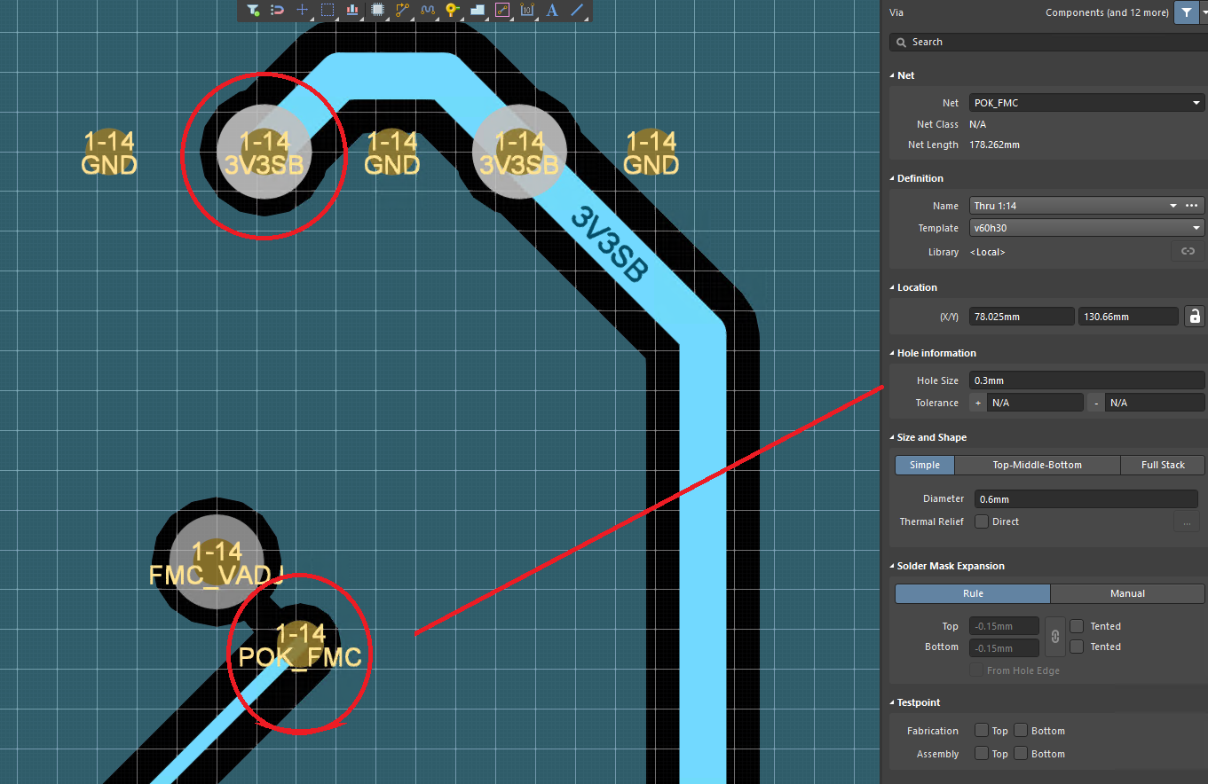

Altium Via Restring Eigenschaften
#6134858
Ich tippe auf "Remove unused Pad Shapes", vielleicht irgendwann mal in
der Vergangenheit aufgerufen. Einfach nochmal aufrufen mit "Restore".
Das umkreisete VIA ist kein Problem, wird auf dieser Lage ja gar nicht
benutzt - der Abstand zum Poly sollte nur groß genug sein.
Das GND VIA oben in Mitte ist kritisch wenn durch Bohrtolleranz die
Bohrung nach oben wandert wird die Anbindung an die GND Plane schlechter
und könnte abreißen.
Gast #6134859
Helmut S. schrieb:
> Schau dir mal die GND-Vias an. Die scheinen auch keinen Restring zu
> haben.
Nein, die sind nur über den vollen Umfang an das Polygon angebunden.
Restring und Cu-Fläche fallen praktisch zusammen.

#6134865
Was mir auffällt, der Abstand GND Plane ist Unterschiedlich zu Track und
zum Via. Würde ich erstens gleichmachen und zweitens größer.
Das die VIAs voll angebunden sind mache ich auch so, die brauchen keine
Wärmefallen (per Rule im Poly Connect auf 'direct').
#6134873
Das liegt IMHO zu nah an FMC_VADJ.
Kann es sein, daß das Layout mit einer deutlich älteren Altium Version
gemacht wurde? Welche Altium Version vetwendest du?
Ich kann mich erinnern, daß ich mal sowas hatte, bei einem Design, das
mit AD 16.xx gemacht wurde und dann in AD 19.xx geändert werden sollte.
Da gab es Probleme mit Clearance-Rules.
Was sagt der DRC?
#6134878
Die Vias sind auch ohne Restring und damit ist das Design so eigentlich
nicht fertigbar. Wenn man den Restring nämlich hinzuinterpoliert
schneidet dieser den Leiterzug. Da der Restring aber die
Bohrlochtoleranz ausgleicht heißt das im Umkehrschluss, daß der Bohrer
innerhalb des Restrings irgendwo sein wird, selten genau Mittig. Je mehr
paketiert wird und je weiter unten die Platine ist desto weiter weg von
der Mitte ist die Bohrung. Ein Via ohne Restring ist immer ein Design
fail von jemandem verursacht, der nicht verstanden hat, wie eine
Leiterplatte hergestellt wird bzw. daß bei mechanischer (übrigens auch
bei optischer, wenn auch kleiner) Bearbeitung nunmal toleranzen gelten.
Üblicherweise sind das +/- 0,1mm. Das gilt sowohl für den Durchmesser
als auch für die Laage der Bohrung. D.h. von 150µm Restring umlaufend
hat man mindestens 50µm übrig nach der Bohrung und Durchkontaktierung.
Wenn man den Restring weglässt, wie in diesem Designausschnitt und den
Leiterzug dann statt mit 300 nur mit 150µm Abstand vorbei laufen lässt
kann dieser Abstand in der fertigen Platine auf Null zusammenfallen. Das
sollte jedoch die CAM Abteilung des LP Fertigers bemerken und monieren.
Tut sie es nicht würde ich den Fertiger wechseln, denn hier ist
Ausschuss vorprogrammiert.
Das hat übrigens nichts mit Direct connect oder nicht zu tun.
#6134900
Sorry, sehe ich jetzt erst das umkreiste VIA wird auf der Lage benutzt.
Ja natürlich -> catastrophic fail. Für das Warum würde ich in den Design
Rules schauen. (Nachdem "Remove unused Pad Shapes" ausgeschlossen wurde,
für mich immer noch am wahrscheinlichsten)
Gast #6135005
Vielen Dank, der Tipp "Remove unused Pad Shapes" hat die Lösung
gebracht. Es handelt sich um AD19.1 und der DRC ist ohne Fehler durch
gelaufen. Wenn man die Vias kopiert, bleiben sie exakt gleich.
Habe bisher nur mit Eagle gearbeitet und dies ist mein erstes Altium
Projekt. Die Funktion Remove unused Pad Shapes kannte ich nicht, finde
jedoch spezifische Full Stack Eigenschaften hier übersichtlicher.
